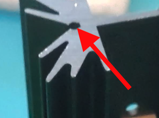

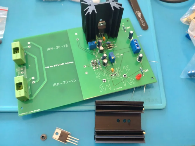

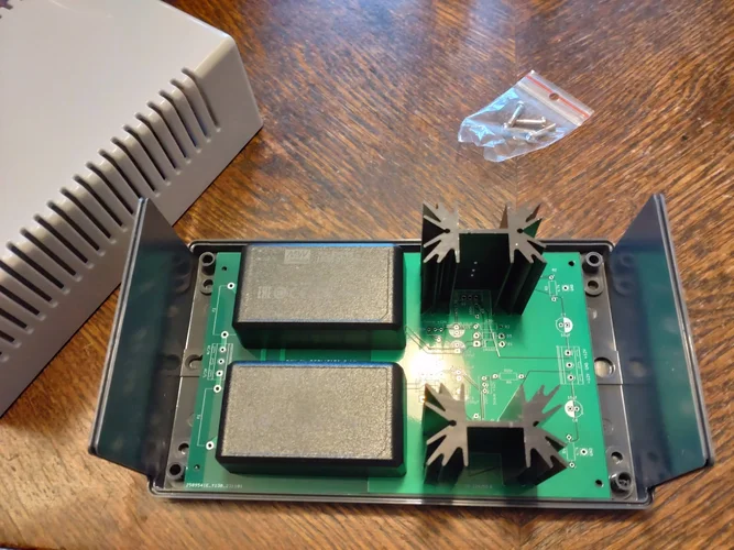

Hi, ich habe endlich alle Teile zum bauen.
Nun frage ich mich aber: Wie den Regler am besten mit dem Kühlkörper verbinden?
Ist eine Isolierung notwendig? Würden Nylon Schrauben funktionieren oder schmelzen? Leitpaste?
Danke für eure Hilfe.
  • #5.646
Wenn die Kühlkörper über ihre Lötpins keine Masseverbindung haben (mit Ohm-Meter überprüfen ) dann brauchst du keine Isolierung für die Spannungsregler .
Dann nur Wärmeleitpaste hauchdünn gleichmäßig auftragen .
Falls doch dann Glimmerscheibe und Isoliernippel erforderlich :

  • #5.648
Die Temperaturfestigkeit von Nylon liegt deutlich über 100°C. Sollte also keine Probleme machen...

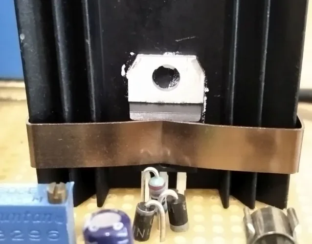

  • #5.650
@GKMsound
Bei den meisten Kühlkörpern für TO-220 sollte eigentlich so eine Befestigungs-Klammer dabei sein :

  • #5.652
Also ich hatte schon einiges an TO-220-Kühlkörpern und noch nie war so eine Klammer dabei...:nihao:

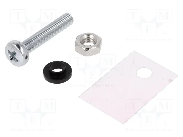

Das ist die falsche eine nebensächliche Frage. Die wesentliche Frage ist: wie wird der Kühlkörper mit der Platine verbunden. Wenn der Kühlkörper nur am LM337 hängt, dann wird der Kühlkörper ziemlich schnell den Regler aus seiner Lötung raushebeln. So eine frei schwebende Konstruktion taugt nur für stationären Betrieb.
Und um doch auf Dein Frage zu antworten: Der LM337 wird mit Glimmerscheibe, Kunststoff-Distanzmuffe und Schraube/Mutter am Kühlkörper befestigt:https://www.tme.eu/de/katalog/kuhler-zubehor_100096/?params=2418:1455827_halbleiter-zubehor-typ:isolationssets-fur-transistoren
Der Regler sollte keinen elektrischen Kontakt zum Kühlkörper haben.
  • #5.656
Er wird an 2 Stellen mit der Platine verlötet.
Das ein Gehäuse drumherum ist und der Kühlkörper lackiert ist (Oberfläche leitet nicht) verzichte ich auf Glimmerscheibe und Kunststoff-Distanzmuffe, das dürfte die Wärmeleitfähigkeit verbessern.
  • #5.657
Das Gewinde der Schraube kratzt den Lack beim allerersten einschrauben auf. Nimm so eine Distanzmuffe. Die Glimmerscheibe kann das mit der Wärmeleitfähigkeit. Oder meinst Du die Hardwareentwickler, die in den letzten 60 Jahren erfolgreich Glimmerscheiben verbaut haben, waren alles Deppen...?

  • #5.658
Die Kupferbeschichtung, die der Hebelwirkung diese Kühlkörpers standhält interessiert mich....
Aber jetzt sehe ich erst auf dem zweiten Bild, dass das Kühlkörper mit Schraubenkanälen sind. Die kann man mit selbstschneidenden Schrauben auf der Platine festschrauben.
  • #5.659
Ich weiß sicher nicht alles, sonst würde ich hier nicht fragen.
Die Kühlkörper haben Lötstifte an der Unterseite also gehe ich davon aus das sie angelötet werden.
Die Schraube und Mutter zum befestigen am LM... würde aus Nylon sein.
Auf dieser Seite wird beschrieben das durch eine Isolierung 0,5K/W verloren gehen.
Umso besser die Kühlung funktioniert des so mehr Leistung steht mir wohl zur Verfügung.
Größere passende Kühlkörper habe ich nicht gefunden.
Wie auch immer, Glimmerplättchen habe ich da aber passende Isolierbuchsen leider nicht.
  • #5.661
passendes Schräubchen aus Metall nebst passender Mutter? Wo ist denn da das Problem?
Die elektrische Isolierung.
Obwohl ich habe bestimmt noch M3 aus Edelstahl, die leiten die Wärme besser...
  • #5.662
Sorry??? Der LM337 macht maximal 18Watt, sprich im schlimmsten Fall wird Regler 9°C wärmer. Wenn Dein Netzteil bei Vollast mit diesen Kühlkörpern mehr als 35°C hat, dann ist Dein Gehäuse zu schlecht belüftet, oder eines Deiner Module ist kaputt. Da tun die 9°C nicht weh.
  • #5.663
Das ist einerseits natürlich richtig, wg. elektrischer Isolierung, aber wenn man sich die üblichen Konstrukte so anschaut, die einem in elektronischen Geräten so über den Weg laufen, dort sind solcher Art Spannungswandler, FETs und Co. oft mit Metallschrauben an den Kühlkörpern befestigt, ohne weitere Isolierung. Allerhöchstens Wärmeleitpaste zwischen den Tab am Bauteil und dem Alu, daher meine aus Halbwissen resultierende Frage, der Tab, den man dann anschraubt, ist der denn in irgendeiner Weise spannungsführend bzw. mit dem Innenleben des Bauteils elektrisch verbunden? Wenn nicht, dann gehen eben auch Schrauben aus Metall.
  • #5.664
Ja ist er, beim LM317 - Vout und beim LM337 - Vin .
Ich bin nicht da unsicher, die genauen Daten durchzurechnen ist mir zu hoch.
Aber aus Erfahrung mit vorhandenen Netzteilen z.B. von Doepfer weiß ich das die Kühlkörper bei längerer Benutzung nicht nur 35°C haben.
  • #5.665
Das eigentliche Problem ergibt sich weil die Isolierbuchsen (d=3,5mm) nicht zum Kühlkörper (d=3,2mm) passen.
Also einerseits ist aus Sicherheitsgründen eine elektr. Isolierung wichtig.
Anderseits passt es mechanisch nicht gut und bringt Nachteile bei der Wärmeableitung.
Das Risiko eines Kurzschlussstroms minimiert sich da die Kühlkörper eloxiert sind (die Oberfläche elektr. nicht leitet) und eh noch ein Gehäuse drum ist.
Vielen Dank für eure Ratschläge, ich weiß nun immer noch nicht wie ich es am besten mache. :denk:
  • #5.666
[…] ich weiß nun immer noch nicht wie ich es am besten mache. :denk:
Du nimmst einen 3,5mm Bohrer und bohrst das Loch im Kühlkörper auf. Geht ruckzuck. Das mach ich fast immer. Ich reib das Loch mit dem laufenden Bohrer meist sogar noch ein bisschen weiter, weil diese Plastikbuchsen schon eine gewisse "Toleranz" beim Durchmesser haben.

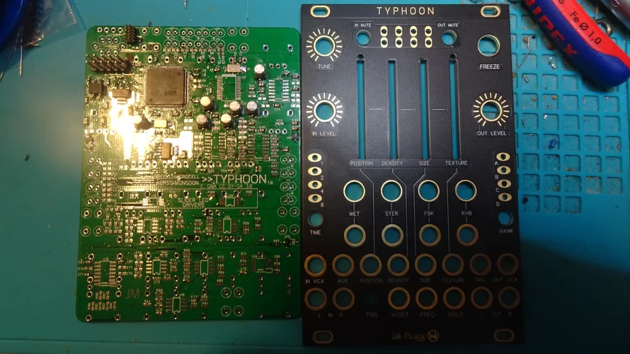

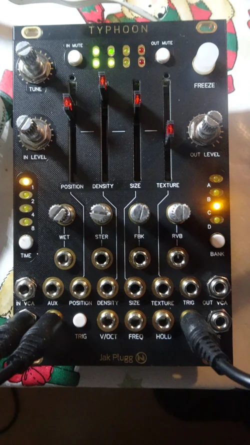

Letzte Woche einen Typhoon zusammen gelötet. Leider ist in dem auch mein letzter Audio Codec WM8731 Chip noch von Mouser gelandet. Die sind über die großen Distributoren nicht mehr lieferbar und Ali ist da immer ein klein wenig wie Lotterie. Habe noch ca. 10 rumliegen aus China, einen auch in einem anderen Modul getestet, aber jetzt fast den Verdacht, vor 2 Jahren Fakes gekauft zu haben. 5 Stück könnte ich noch brauchen und werde wohl nochmal Lotterie spielen müssen. Die LEDs an den Fadern habe ich gegen 2farbige ausgetauscht. Die lassen sich relativ einfach mit den Fingern raus ziehen. Die neuen müssen dann nur auf Länge geschnitten werden und werden wieder rein gedrückt.
Mittlerweile sollte man schon vor dem Kauf von Frontplatten und PCBs prüfen, ob die elektronischen Komponenten noch lieferbar sind. Es wird immer noch viel verkauft, was man dann aber am Ende nicht fertig bekommt.

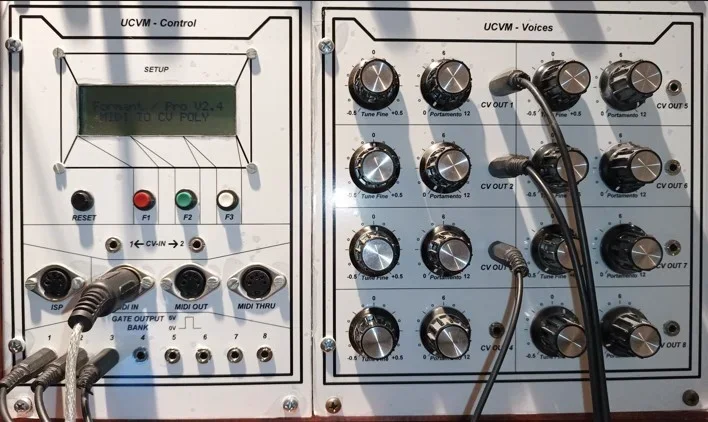

Habe meinem alten 8 Voice MIDI Interface UCVM aus dem Jahr 2004 den Reaper - Dialekt beigebracht. Dabei stellte ich fest, dass mein Microchip Studio den alt-ehrwürdigen AT90S8515 nicht mehr kannte. Also musste ich den Assembler Code noch zusätzlich auf einen aktuelleren Controller portieren.
