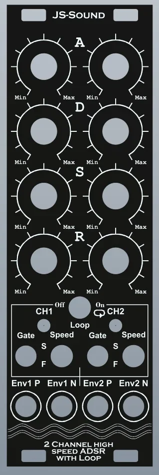

Braucht man die Skale bei dem ADSR-Modul überhaupt oder ist das nur die persönliche Einstellung von allen Menschen?
Die großen Striche wären für mich mehr als genug, die kleinen wären mir zu viel. Ich komme aber auch ganz ohne aus.
Und wo Du schon mal fragst: min und max benötige ich auch nicht, das weiß ich auch so.
A, D, S und R musste ich dagegen ein wenig suchen... da hätte ich auch nichts gegen Attack, Decay, Sustain und Release. Passt, wenn die Skalen verschwinden.
Der Name 2 Channel High Speed ADSR with Loop klingt ein wenig wie vom Marktschreier. :wegrenn:
Aber das ist muss jeder selbst wissen, wenn Du Einstellungen notieren willst, sind die Skalen, so wie sie sind, praktisch. Habe ich aber noch nie getan.

Sehen (für mich!) deutlich besser aus - mein Favorit wären die Skalen ohne den Kreis...

Wegen den Namen 2 Channel High Speed, lasse ich so, sonst wäre die Variante "fastest ADSR" gleich auf eine alte Bekannte Schaltung andeuten. Das ist aber nicht exakt so! Meine Schaltung ist quasi neu entstanden und einige neue Optionen sind dazu gekommen. Zudem wird das Modul nur als Privat Produkt bleiben 😊 Vermarkten will ich gar nichts, es wäre gut, wenn von 5 Modulen (5 PCBs + 5x Panels) 4 davon sich verkaufen lassen und ich dabei ein Teil von Ausgaben zurückbekommen werde.
Die kleinen Striche habe ich nach deinem Vorschlag bei der Skala weggemacht 😊 Und die Buchstaben für ADSR habe ich größer gemacht. Ich werde sowieso erst mal nichts bei JLCPCB bestellen. Ich habe nur mein Mixer Projekt bei JLCPCB bestellt und wate auf die Lieferung. Wenn mit der Lieferung alles Tip Top seien wird, erst dann, bestelle ich dieses Modul. Bis dahin habe ich noch die Zeit ein Panel noch besser zu gestalten. :)

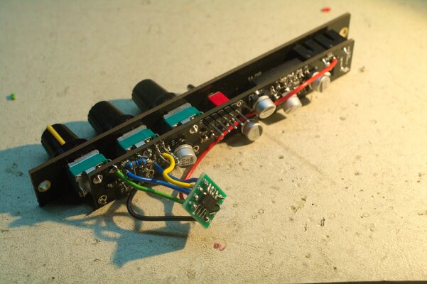

ST Modular DIZ muss noch, da fehlen noch ein oder zwei Teile.
Entweder habe ich beim Reinlöten mehrere TL072 in TSSOP zerlegt, oder es waren gar keine (Fakes oder sonstwas...).
Von TSSOP lass ich mit sofortiger Wirkung auch die Finger, das ist mir zu fisselig mit dem Lötkolben und meine alten Augen.
Ende vom Lied:
Mal sehen, ob ich das mechanisch noch ein bisschen stabilisieren kann, damit nicht beim ersten Transport im Auto (z.B. nach Fischbach) Lötstellen abbrechen (ist nämlich beim Drahthandling schon passiert, weswegen ich reichlich entnervt zwei Widerstände durch THT ersetzt habe). Immerhin kommt jetzt am Output wenigstens Signal raus.
Ich weiß, dass das komplett scheiße aussieht. Ich will nicht drüber reden... :cool:

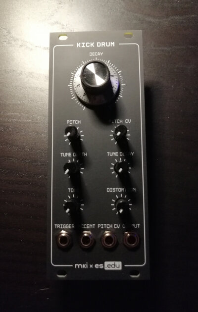

Hab ich echt seit Mai kein Kit mehr gelötet? Das geht so nicht weiter.
Zum Glück hab ichs wohl nicht verlernt. :D

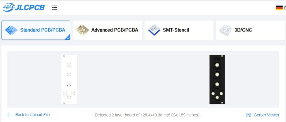

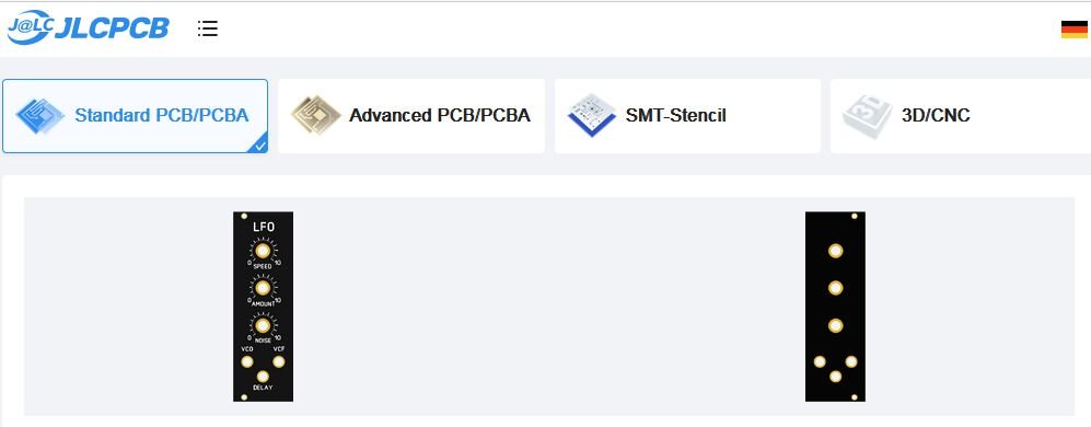

Wollte gerade eine Platine bei JLCPCB bestellen . Hatte die Gerber-Files schon vor ein paar Wochen dort hochgeladen.
Um sicher zu gehen das es sich um die richtige Datei handelt , habe ich mein Gerber-ZIP File noch mal hochgeladen . Bekomme aber nun zwei unterschiedliche Vorschauen meine Platine.
Hab ich da was falsch gemacht oder hat JLCPCB was geändert !
PCB Vorschau von vor einigen Wochen :
PCB Vorschau von heute :
mit ext. Gerber Viewer = alles so wie´s sein soll.
  • #5.599
Deren interne Vorschau war bei mir auch mal etwas glitchy, gelieferte Platine dann jedoch voll okay. War schon ein paar Wochen her, allerdings. Trotzdem, wenn’s dieselben Gerber files sind und die extern korrekt angezeigt werden, würde ich selbst mal drauf vertrauen, dass es passen wird (gerade wenn die Stückzahl auch niedrig ist).
Bei JLCPCB das ist normal. Der Viewer funktioniert bei JLCPCB nicht richtig. Und ich habe aufgehört JLCPCB zu vertrauen. Jedes Mal bestelle die PCB mit der Option „Auftrag bestätigen“. Dann meldet sich Support bei mir und sagt mir „jetzt bitte den Auftrag bestätigen“. Ich schreibe dann zurück „erst wenn ich korrekte Ansicht von meinen Geber Daten zu sehen bekomme, werde ich das auch tun, vorher aber nicht!“. Der Grund warum ich so mache ist einfach. 2 meine Projekte hat JLCPCB ruiniert. 1 Panel war ohne Bohrungen und die wichtige Geber Datei haben die Chinesen aus dem Projekt rausgeworfen. Dann wenn ich die Reklamation bei JLCPCB starte, die sagen mir „wie können Sie es uns beweisen, dass der Fehler bei uns lag? Ohne Foto gibt es kein Beweis und die beginnen dann so zu tun, dass alle Daten die ich geschickt habe, wurden bei den Aufträgen berücksichtigt. Auf so was, falle ich nicht mehr an. Erst nach 10 E-Mail-Nachrichten habe ich zur Hand ein Beweis Material und erst dann tue ich mein Auftrag bestätigen. Wenn ich dann die PCB’s doch falsch bekomme, kann ich bei der Reklamation alles nachweisen, wie ich es bestellt habe.
M.i.a.u.: humax5600
  • #5.610
@JS-Sound
Danke für deine Info. Dann liegt es wohl doch nicht an mir. Werde heute oder morgen bestellen. (No risk no fun)
