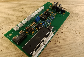

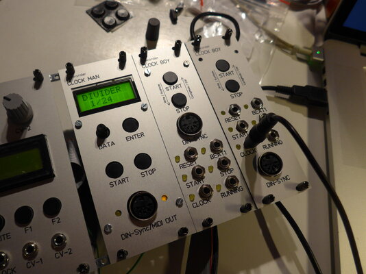

Hab momentan zwei Dinge am laufen:
"SSK-FA" Keyboard/MIDI-Interfaceboard für den CS-15
"Clock Man", MIDI- und DIN-Sync-Masterclock...
... der auch gleichzeitig über den intern durchverbundenen MIDI-Bus die Parameter von "Clock Boy" Modulen setzen kann.
Die zusätzlichen Kabel Widerstände auf der Platine sind dem Umstand geschuldet, dass ich beschlossen habe, für ein paar Sachen andere Eingänge zu nehmen als urpsrünglich geplant, sodass ich jetzt nicht mehr die interne Pullup-Funktion nutzen kann.
Der Clockman hat inzwischen ein ordentliches Panel bekommen, und der Clockboy existiert jetzt in der Version mit der DIN-Buchse ganz unten
Das SSK-Board für den CS-15 tut auch. Die Software ist noch im Anfangsstadium (Keyboard und MIDI-In/Out funktionieren), aber für die ganzen Ideen zu Konfiguration, Arppegiator und Sequenzer brauch ich noch ein stringentes Bedienkonzept, das nur mit dem Keyboard auskommt.

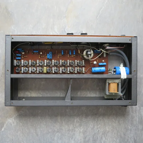

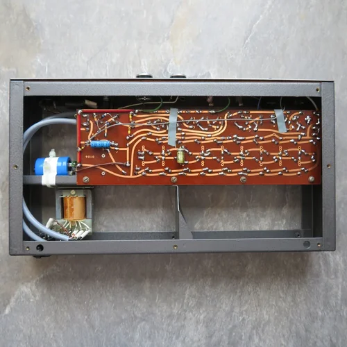

Ein offenbar ganz früher Schaller Rotor Sound (ab 1968 produziert, ich habe kein Bild von einem Exemplar wie dem meinen finden können, das statt eines Druckschalters einen Kippschalter für "Effekt" hat) ist seit dem gestrigen Nachmittag wieder aus dem Dornröschenschlaf erwacht. Alle Elkos wurden ausgetauscht, alle Lötstellen auf der Platine nachgebessert, der alte Stromanschluss durch einen Kaltgerätestecker ersetzt und statt der komplett zerbröselten Gummipuffer (Adieu, liebe Weichmacher!) gibt es neue Gummifüße, die den Zweck mehr als erfüllen.
Wirklich nett, die alte dicke Kiste! Ist schon ein sehr interessantes Teil mit den 18 Spulen. Es riecht übrigens wie das Innere des U-Boots HMS Otus in Sassnitz auf Rügen. Ein markanter Geruch nach Metall, Gummi, Öl und Industrie.

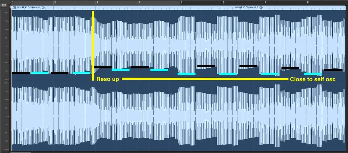

kleines Update zum Waldorf M Filter - hab mal die resonanzkompensation polyphon für alle acht Stimmen auf breadboard angeschlossen und finds mal nicht unspannend. der ssi2144 hat ja nen argen pegelabfall bei resonanz und ein mod hier erhöht einfach etwas das signal ins Filter, wenn man Resonanz hochpegelt. Kein ganz linearer Ausgleich, aber super wuchtig soll es bei polyphonen sounds ja auch nicht sein.
Hier mal verschiedene Demos - auchtung manchmal kommt a leichter resonanzfiep
Anhang anzeigen WMRESCOMP_fin2.mp3
Hier mal vier stimmen unbehandelt und vier gepimpt, damit man den Unterscheid zu vorher besser merkt:
Anhang anzeigen WMRESCOMP-4VS4.mp3
kann man hier im Bild auch gut sehen - original Stimmen haben schwarze Markierungen und QCOMP sind hellblau unterlegt. links vom gelben Balken ist Reso auf null und wird danach dann stetig erhöht.
technisch eigentlich eine supe einfache Geschichte mit drei Widerständen und einem NPN Transistor - hat man früher in wahwahs und ähnlich auch in der tr909 genutzt, und sicher nicht etwas, das man heute fett für Audiopfadanwendungen einsetzen würde aufgrund von Toleranzen und so, aber hier funzt es bisher ganz nice und liegt anscheinen in nem Bereich, in denen der NPN weder Dreck noch Chaos reinrbingt...

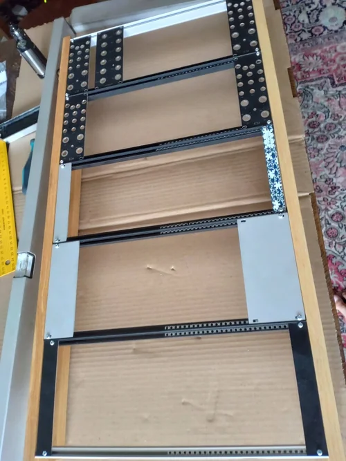

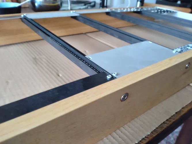

Ich bastel an einem "kleinen" , leichten, maßgeschneiderten Rack für die Seite neben meinem Hauptrack.
Alles wurde selber zugesägt und nun merke ich beim anziehen der Schrauben wie es sich leicht verzieht.
Naja solange die Module reinpassen ist alles gut :bildhauer:

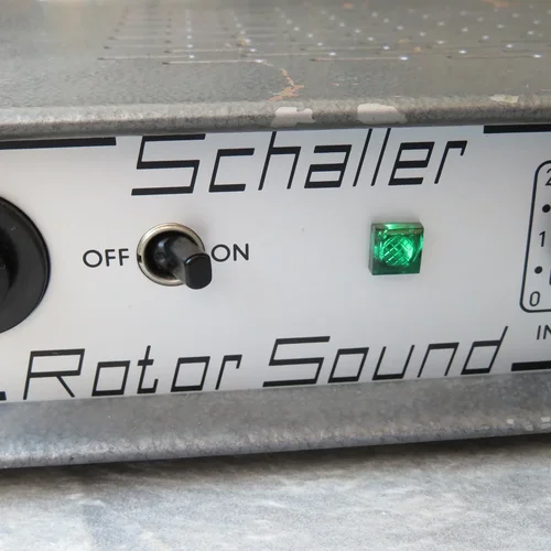

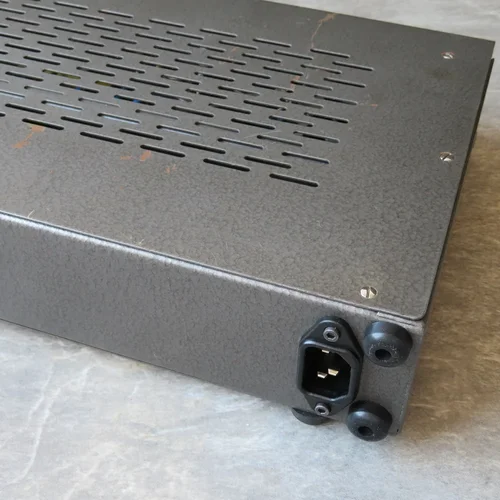

Für die Bimmel gibts sogar ein Schaltplan im Netz. Aber was ist das Große da auf der Platine? Der Schaltplan lässt vermuten, dass es eine Art Dunkelkammer mit einer Lampe, zwei LDRs und einer rotierenden Lichtblende ist ...
Edith: Nix Rotation, sondern eine lichtgesteuerte 1 - 10 Hz Wienbrücke ...
  • #5.564
Den Schaltplan hatte ich natürlich auch zu Rate gezogen, um den Rotor Sound wieder fit zu machen. Das große Ding ist zu der Zeit scheinbar notwendig gewesen; LEDs waren da noch nicht so unbedingt verbreitet, bzw. die entsprechend empfindlichen Fotowiderstände für eine kompakte Variante vielleicht noch gar nicht vorhanden. Welch herrlich obskure frühe Effekttechnik!

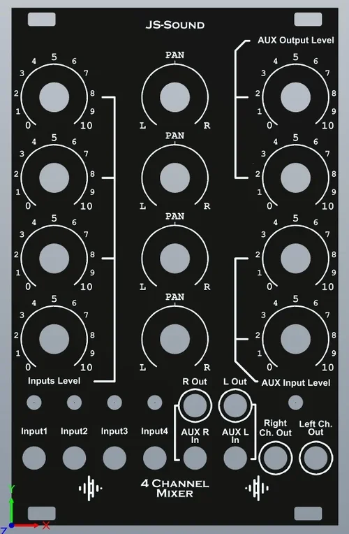

Heute habe ich den 4x Channel + 2 Aux In & Out AC-DC Mixer mit den Level und Panorama Potis angefangen.

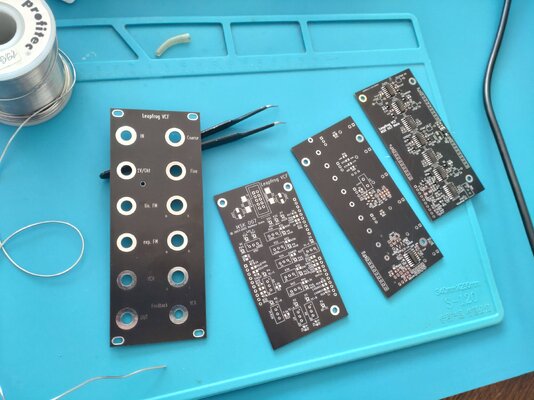

Ich bin gerade an einem Leapfrog MSK 007 VCF Nachbau.
Leider fehlen mir die 140 kOhm Widerstände wie ich erst kürzlich merkte.
Nun muss ich also warten bis die Bestellung von Ali eintrifft, es sei denn hier hat jemand welche über und würde mir aushelfen.....

Heute war bei mir das Panel für mein Mixer an der Reihe :-) Die ersten Module habe ich mit vergoldeten Markierungen bestellt. Und jetzt habe ich mich für bessere Lesbarkeit entschieden, deswegen alles habe ich in weiß auf schwarz gemacht.

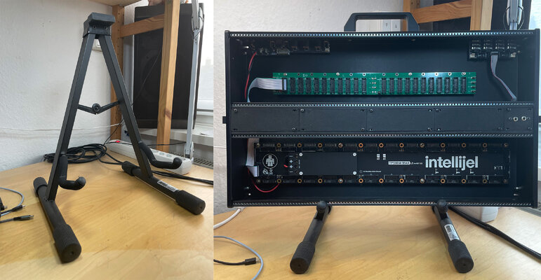

Hab ein neues Intellijel-Case*. Mir gefiel der Aufstellwinkel nicht - ein modifizierter Gitarrenständer* macht jetzt den perfekten Job. Im Rack selbst ziert nun ein zweiter DOEPFER Power-Bus die obere
Hälfte, weil ich es mega-unpraktisch finde, dass der einzige Power-Bus hinter der unteren Modulreihe verschwindet und es mega-fummelig ist, nachträglich in der oberen Reihe Module einzuschrauben
und mit Strom zu versorgen (Ist beim Behringer Go* übrigens ebenso unpraktisch). Weiterhin ist die 1U-Reihe jetzt in der Mitte anstatt oben, um kürzere Wege zu zentralen Modulen zu haben. Die
(temporären) Blindblenden habe ich mit meinem 3D-Drucker gemacht.

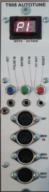

AUTOTUNE zum Nachrüsten:
Da ich bzgl. Drift, Tuning und Scale immer mal wieder Probleme mit meinem Moog 901 VCO Clone habe, wollte ich mal wissen, ob man nicht irgendwie ein Modul zum Nachrüsten von AUTOTUNE bauen könnte (Ja ja, ich weiß, bau lieber gescheite Oszillatoren...), also habe ich mal prototypisch ein Modul entwickelt, welches den Ausreißer (und prinzipiell jeden analogen VCO) in den Schwitzkasten nehmen kann, erstmal noch als Primitive, aber es funktioniert:
Bild_2023-09-30_174324140.webp Bild_2023-09-30_170635409.pngBild_2023-09-30_170758748.png
Der Controller misst die Zeit eines Wellendurchlaufs, vergleicht das mit einer programminternen Frequenztabelle und tastet sich mit Steuerspannungsoffsets und erneutem Messen möglichst dicht an die ideale Frequenz ran. Der optimale Steuerspannungsoffset wird in einer programminternen Tabelle für jede Note abgespeichert.
Um welche Note es geht, wird ihm von MIDI IN mitgeteilt. Derzeit kann das Modul c0 bis c5 verarbeiten, also 5 Oktaven + 1.
Derzeit gibt es drei Programme:
P1: AUTOTUNE FULL RUN: Es werden alle 60 Noten hintereinander per MIDI OUT an mein MIDI2CVGATE interface geschickt, der Oszillator iterativ gemessen und die ermittelten optimalen Steuerspannungsoffsets für die weitere Verwendung in besagter programminternen Tabelle gesammelt.
P2: AUTOTUNE ONLINE MODE: Beim Spielen wird anhand der gerade gespielten Note der vorher ermittelte Steuerspannungsoffset dem CV IN des Oszillators beigemischt, die Ausgangsfrequenz des Oszillators jedoch nachgemessen und die Korrektur korrigiert. Damit können beispielsweise Warm-Up - Drifts ausgeglichen werden, ohne dass erneut ein FULL RUN durchgeführt werden muss.
P3: AUTOTUNE OFFLINE MODE: Beim Spielen wird anhand der gerade gespielten Note der vorher ermittelte Steuerspannungsoffset dem CV IN des Oszillators beigemischt, ohne dass nachkorrigiert wird. Damit wird dann auch Portamento wieder möglich.
Mal sehen, was mir noch so alles einfällt für das Teilchen... Weitere Infos und ein Demo - Video siehe unten.

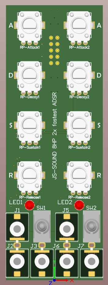

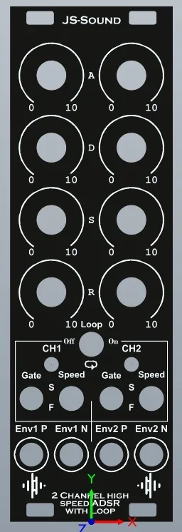

Heute habe ich das Panel für mein 2x ADSR Modul zu Ende gemacht. Sieht das Panel so gut aus?
  • #5.575
Das bunte Koordinatensystem mittig unten kommt hoffentlich noch weg, und ich persönlich würde auf die Zahlen bei den Drehpotis verzichten. Eine Skala macht* doch nur Sinn, wenn auch die einzelnen Zwischenstufen erkennbar sind.
* Ich weiß. Mache ich bewusst. "Realisieren" verwende ich auch im ursprünglich englischen Sinn. "Macht keinen Unterschied" ebenfalls.
M.i.a.u.: Miks
  • #5.576
Das war nur die 3D Ansicht im Altium PCB Designer mit System Koordinaten. :-) Die Zahlen habe ich jetzt weg gemacht und die Skala eingefügt. So ist jetzt besser?
M.i.a.u.: GKMsound
  • #5.577
Das war nur die 3D Ansicht im Altium PCB Designer mit System Koordinaten. :)
Hatte ich vermutet, aber bevor nachher doch was in der Layoutdatei hängt und man sich hinterher ärgert, dass man es übersehen hat...
Hier gibts m.E. kein 'besser' oder 'schlechter', ist ja weitestgehend Gechmackssache. Ich verzichte bei eigenen Paneldesigns inzwischen fast komplett auf Skalen, weil mir die Markierung am Potiknopf reicht.
Es muss ja hinterher Dir gefallen. Wenn man bei solchen Layoutfragen 3 Leute fragt, kriegt man ja meistens 4 Antworten ;-) :lol:.
  • #5.578
Ich würde die Skalen noch feiner unterteilen - kommt einer deutlich besseren 'Wiederholgenauigkeit' der Einstellungen zugute...
  • #5.579
Auch bzgl. Unterteilung: Wenn man den Strich ganz oben als die Hälfte des Regelbereichs deutet, also sagen wir 1/2, ergeben sich bei zwei Strichen zwischen Min und 1/2 und weiterhin linearer Interpretation die Werte 1/6 und 1/3. Zwischen 1/2 und Max entsprechend 2/3 und 5/6.
Würde man zwischen Min und 1/2 sowie zwischen 1/2 und Max jeweils 3 Striche machen, ergäben sich die Unterteilungen 1/8, 1/4, 3/8, 1/2, 5/8, 3/4, 7/8.
Analoge Heizungsthermostate haben z.B. Unterteilungen 1/4, 1/2 und 3/4 zwischen den Ganzzahlen.

  • #5.580
Braucht man die Skale bei dem ADSR-Modul überhaupt oder ist das nur die persönliche Einstellung von allen Menschen?
So eine Variante habe ich noch mit der Skale gemacht. Die Linke Seite zeigt die Skale ohne den Kreis und die rechte ist mit dem Kreis.
Sogar beim Panel kann man die Gedanken in den Wahnsinn bei den Ideen treiben. Zum Beispiel die Buchstaben und die Skale kann man mit den LED’s auch beleuchten lassen. Aber wer Weg dahin wird dann noch 2 LP brauchen (die erste Haupt Leiterplatte ist voll mit SMD und es gibt keine freues Platz für eine VIA). Und wenn ich nur 5 Stück (ist minimale Menge) Platinen davon bestelle, dann würde sich die Entwicklung gar nicht rentieren. :)
