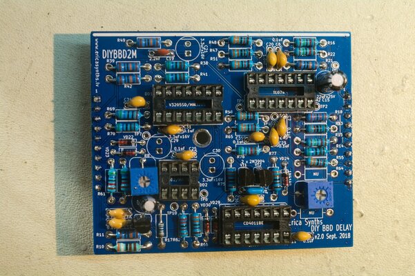

[Erica BBD Flanger/Delay]
Hab heute damit angefangen. Ist aber noch unspektakulär (Dioden, Widerstände).
Hab dann gestern alle vor Ort vorhandenen Bauteile reingelötet - ICs sind noch nicht in den Sockeln, aber bis auf den zwischenzeitlich bestellten 3102 alle im Haus. Sogar einen CD4011BE hatte ich noch.
Aktueller Stand:
1. Hauptplatine bzw. main board
Schwierigkeitsgrad nach meiner Einschätzung: Einfach und auch für Anfänger geeignet.
Nur aufpassen bei einer Sache - da kommen drei Bauteile in TO92 auf die Platine, zwei 2N3904 und ein LM317. Letzterer befindet sich auf dem Foto unten links, die beiden 2N3904 direkt nebeneinander oberhalb des IC-Sockels am unteren Bildrand. Die Beschriftung für den LM317 ist nicht sonderlich gut lesbar.

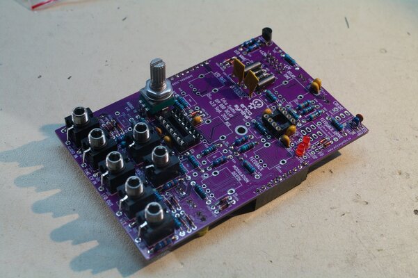

2. Das controls board, Vorderseite:
Die beiden LEDs liegen im Overdrive-Schaltkreis. Alternativ können auch 1N4148 oder andere Dioden (Ericasynths erwähnt sogar Germaniumdioden) eingesetzt werden. Da ich mal irgendwo gelesen habe, dass LEDs hier eine weichere Verzerrung erzeugen als 1N4148 und ich insb. bei elektronischen Sounds (bei Metal kann das durchaus anders aussehen ;-)) kein Freund harter Verzerrungen bin, hab ich mich dann also für diese LEDs entschieden.

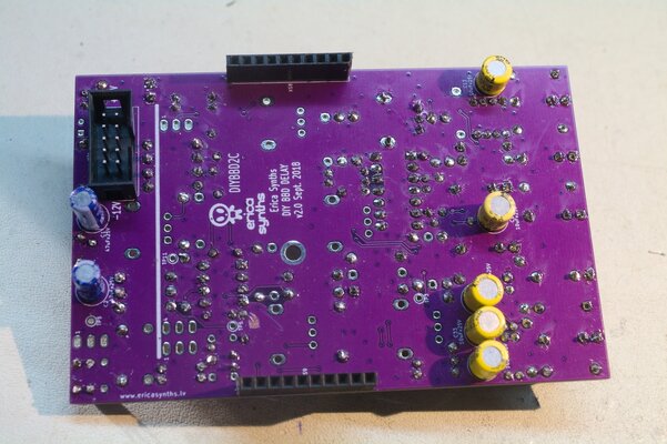

3. Controls board, Rückseite
Hier kommen, wie man ja sieht, nur wenige Bauteile hin - 10-poliger Sockel, die Steckverbinder zur Hauptplatine und 7 Elkos. Achtung: Nur die beiden neben dem IDC-10, hier am linken Bildrand, sind "normale" Elkos. Die anderen 5 (hier: die gelben) sind bipolare.
Und, klar, es empfiehlt sich, die Platinenverbinder erst zusammenzustecken und dann "in Realposition" zu verlöten, damit da auch nix schief steht und hinterher nicht aufeinander passt. Zur zusätzlichen Sicherung werden die Platinen dann noch mit einer M3-Schraube (man sieht ja auf allen Bildern das Bohrlich) gesichert.

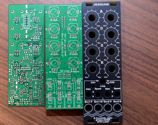

Heute habe ich meine PCB's und Panels für mein ADSR Projekt von JLCPCB bekommen. Ich versuche bereits morgens alle ca. 180 Bauteilen für ein Modul fertig zu löten um am Samstag bereits neues Modul in Rack einzubauen und dann schaue ich mal weiter, was ich noch anderes machen werde. Mein VCO Modul müsste ich etwas an den Funktionen und Buchsen reduzieren. Das VCO Modul funktioniert soweit einwandfrei, aber die Anzahl der Buchsen und Potis an kleiner Fläche ist ein Hindernis auch für mich gewesen um den Text bzw. Beschriftung der Buchsen zu lesen. Den Schaltplan habe ich bereits etwas geändert und würde dann eventuell neue Version von meinem VCO als nächstes Projekt bestellen.

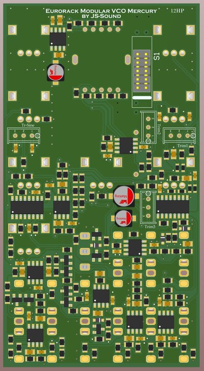

Heute habe ich mein VCO neu gemacht und etwas reduziert die Potis und die Buchsen. Allen SMD-Widerstanden habe ich von 0603 auf 0805 geädert.
Jetzt überlege ich ob die JLCPCB in der Lage wäre das schwarze Panel mit dem TEXT "VCO Mercury" als Solder Layer, kann so machen, dass die PCB auch intern quasi vielleicht fast durchsichtig wird?
Ich will die LED-Beleuchtung für den Text ohne Bohrungen machen.

  • #5.637
@JS-Sound
ich denke das sollte schon gehen. Du müsstest die Schrift als routing-keepout auf top und bottom definieren, so dass da kein kupfer hinkommt und anschließend noch die Schrift als soldermask top/bottom so dass das vom stopplack freigestellt wird...
Ich hab aber sowas noch nicht probiert... alles nur Theorie...
LG
Werner

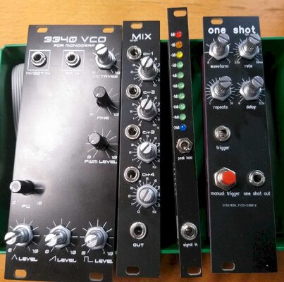

Hallo,
ich hab auch mal wieder bissi rumgelötet...
Ein 3340-VCO für den frequency central monograf, ein eigen-idee 4ch-mischer mit TL072, dann das audiometer by druide mit etwas geänderten LEDs und zum Schluss ein one-shot generator, auch by druide mit Nr von JLCPCB (ich habs wieder vergessen, entfernen zu lassen, hmpf). Und noch paar Sachen für nen Forumskollegen (ohne Bild *ggg*)...
LG
Werner
