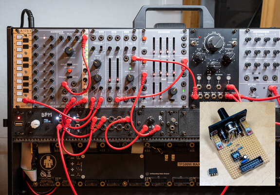

Nachdem ich in der Vergangenheit mit einem Arduino NANO, externen Clock-Multiplikatoren und einem Analogschalter experimentiert habe,
ist es mir endlich gelungen, alle Logik für ein Ratchting-Modul in einen kleinen ATTINY85 zu quetschen. Das kleine Modul mit dem "R" in der
Mitte erledigt nun den Job. Wer nicht weiß, wie Ratcheting klingt (Das sind die kleinen "Hüpfer" zwischen den Takten der Sequenz) -> Link

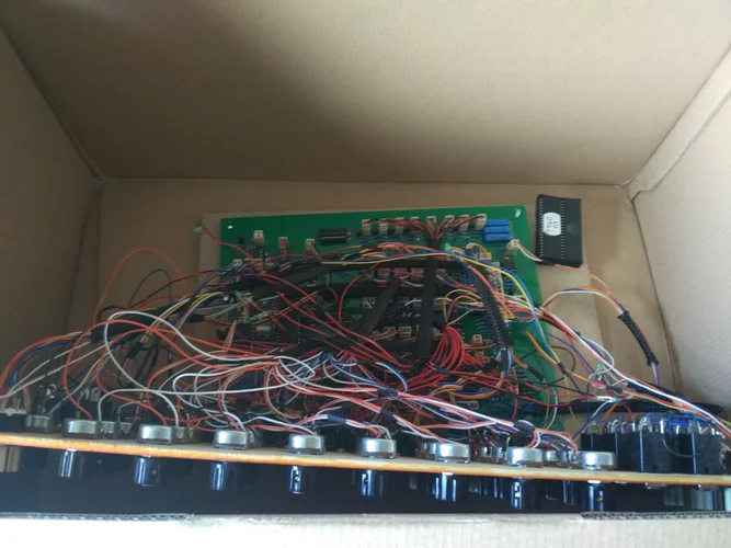

Also mein T960 von dir fristet sein darsein in einem Karton
leider gibt es da keine gute Lösung für das antriggern des Sequencers
ich hab da nur eine Version von dir da wir das über CV gesteuert und die ist
leider nicht so zuverlässig!!.... gibt es da mitlerweile einen Version wo es mit einer Clock oder Tigger geht?

Das war das mit dem SHIFT IN, richtig? Sollte eigentlich per Software anpassbar sein. Ich schaue mir unseren Mailverkehr nochmal an und schicke Dir einen Status bzw. ein paar Fragen, die ich habe.

Es gibt ein "Amount"-Poti, mit dem ich grob die Häufigkeit regeln kann (von NULL bis jeden zweiten Takt). Den
Rest erledigt dann ein Zufallsgenerator im Code. Ich wollte absichtlich keinen regelmäßig wiederkehrenden Effekt.
gibt es eventuell den Schaltplan und das hex-file?
Ich habe ein rar-file angehängt. Da drin befindet sich der Sourcecode und ein (handgezeichneter) Schaltplan.

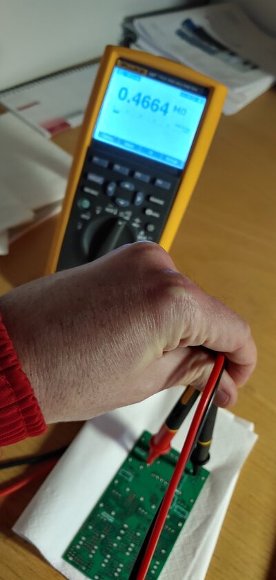

Ich habe wieder von JLCPCB meine LP's für VCO bekommen und ich muss mal wieder sagen, dass JLCPCB eine schlechte chinesische Firma ist. Jetzt verstehe ich auch das Problem, warum ich mein VCF nicht zum Laufen gebracht habe. Damals war der Fehler auch von JLCPCB und die haben sich ausgeredet und ich habe kein Geld zurückbekommen.
Dieses Mal müsste ich überlegen, warum messe ich auf der Platine komische Werte, wo in normal Fall gar keine Werte (Widerstandsmessung) sein müssen.
Ich habe bei dem Oktaven Schalter 8x Präzision Widerständen 100K eingelötet und statt 100K messe ich 77.6K. Ich dachte zuerst, dass der Fehler bei mir lag, dann habe ich die abgelötet und so auf dem Papier liegend gemessen, die Werte waren 100K. Die LP ist sauber und es gibt keine Kurzschlüsse. Aber was mir 3 meine Multimeter zeigen, ist ohne Witz so was habe ich noch nie gesehen (nur bei JLCPCB!). Bei leeren Bauteilen Pads zwischen GND und den Pads an vielen Stellen messe ich den Widerstandswert von 330K bis 1.5MOhm. Ich dachte zuerst, dass die Chinesen am Arbeitsplatz essen und trinken und so kamen die Rückstände von Coca-Cola, Zucker, Salz, Säften auf die LP (Innen Layers). Aber schon nach weniger Minuten, habe ich meine Vermutung ausgeschlossen. Denn auch auf TOP und Bottom wo nichts zu sehen und die Pads sind nicht mit VIA’s verbunden, messe ich die Werte die ähnlich wie oben sind.
Also ich komme auf das Ergebnis bei meiner Recherche, dass Basis Material Glasfaser an sich ist ab und zu bei JLCPCB leitend.
5 meine VCO-Platinen kann ich wieder wegwerfen! Und jetzt bin ich gespannt, was dazu JLCPCB mir antworten wird.

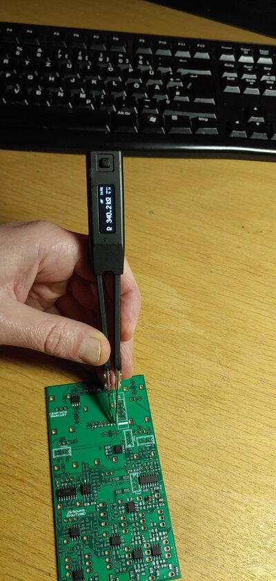

Das Foto zeigt eine leere LP wo nichts drauf ist. Die Messstifte sind an GND und beliebigem PAD verbunden. Sorry für schlechtes Bildqualität, es war schwierig zu messen und das Telefon zu halten.
Hier ist Oktaven Schalter wo ich letzten Widerstand auf den GND-Punkt abgelötet habe, da muss der Multimeter nichts zeigen und er zeigt mir 340KOhm. (Ich habe auch 2 weitere Multimeter genommen und das Ergebnis ist gleich!)

Vielleicht wurden die Platinen nicht richtig gereinigt und es sind noch Rückstände von Flussmittel drauf? Du könntest versuchen eine Platine gründlich mit Alkohol zu waschen, ob es etwas ändert?
Denkbar ist das durchaus, z.B. durch nicht sorgfältig genug entfernte Rückstände bei der Produktion :sad:.
Sofern das Rohmaterial zugeliefert und nicht von JLCPCB selbst hergestellt wird (was ich zumindest für denkbar halte), hapert es dann anscheinend an der Wareneingangskontrolle und man hat einmal oder mehrfach eine schlechte Charge erwischt und unbemerkt verarbeitet.
Sehr ärgerlich, das. Ich hatte bisher noch nie etwas zu beanstanden, und ich habe schon einiges bei JLCPCB bestellt.

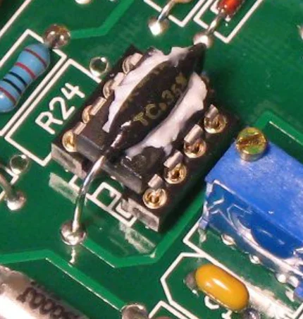

Mal ne Frage zu Wärmeleitpasten, welche ist geeignet um größere (TO-92, NTC) Teile Wärmetechnisch wie auch mechanisch zu verbinden?
Also es geht nicht um glatte Flächen zum Kühlkörper....
Optimal wäre eine dauerhafte gewisse Klebrigkeit um die Teile beieinander zu halten.
  • #5.696
Wärmeleitpaste klebt nicht. Ihre einzige Funktion ist, mikroskopische kleine Unebenheiten beider Oberflächen auszufüllen und auch dort Wärme zu übertragen. Da Wärmeleitpaste über die Jahre hinweg auch austrocknet und sich zusammenzieht, sollte sie auch so dünn wie möglich auf beide Seiten aufgetragen werden, damit sie nicht zu den Seiten hin "raustrocknen" kann. Auf beide Fläche jeweils ein Tropfen, dann mit etwas Spatelartigem dünn flachziehen, und dann die Bauteile zusammen fügen und dann die Bauteile aneinander befestigen. Beim Flachziehen sollte ein Film entstehen, der fast durchsichtig ist.
Die rein mechanische Verbindung muss immer durch Verschraubung oder notfalls durch Klammern erfolgen.
Welche Du nimmst ist im Prinzip egal. Eine wirklich kleine Tube reicht ein normales Bastler-Leben (meine ist etwa so groß wie mein kleiner Finger, und ist seit ca 1980 immer noch halb voll, obgleich ich jede Menge Endstufen oder Netzteile gebaut habe).

Ok, das ist schon klar soweit.
Das in den Reicheltbeschreibungen für Wärmeleitpaste immer von CPUs die Rede ist lies ja die Frage bei mir aufkommen.
So ist es also Quatsch :
Bildschirmfoto_2023-11-30_11-17-33.webp ?
Aber was nimmt man in solchen Fällen?

naja, die jungen Leute von heute wissen ja garnicht mehr, dass eine ordentliche HiFi Anlage fette Kühlkörper dran haben muss, sonst taugt die nichts. Die hören ja Musik digital, da muss man bei heißen Rhythmen halt die CPU kühlen.
:opa:
Nee, im Ernst: CPU-Kühlkörper sind halt heute die Hauptanwendung.
Ich würde die nehmen:
Anhang anzeigen 195509 ?
Naja, was will man bei so einer Bauteilform anderes machen. Das geht in dem Fall nur so.
