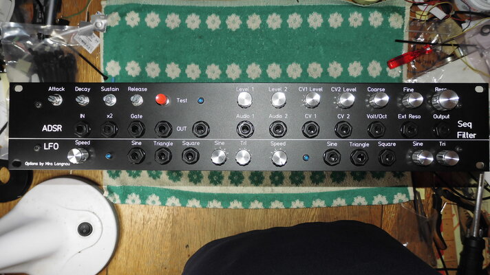

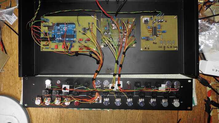

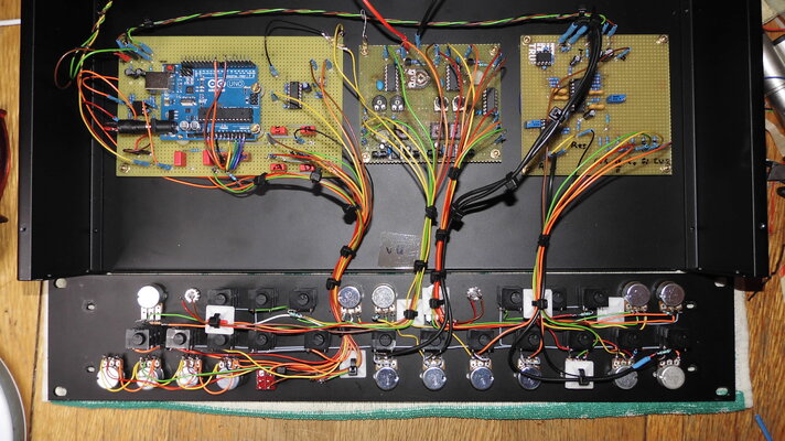

Dies ist das Modul Options meines DIY Synthesizers. Es ist zu 2/3 verdrahtet. Fehlt noch die Verdrahtung des Sequential Filters, dann ist das Bauprojekt vorerst abgeschlossen. Allerdings gibt es noch fertige Platinen, welche ein weiteres 4 HE Gehäuse beanspruchten. Und die Taktlogik benötigt auch ein 4 HE Gehäuse. Dabei habe ich auch an ein zweites, fahrbares Rack gedacht, das ich immer hin und her fahren kann, je nachdem, ob ich das Rack gerade benötige oder nicht.

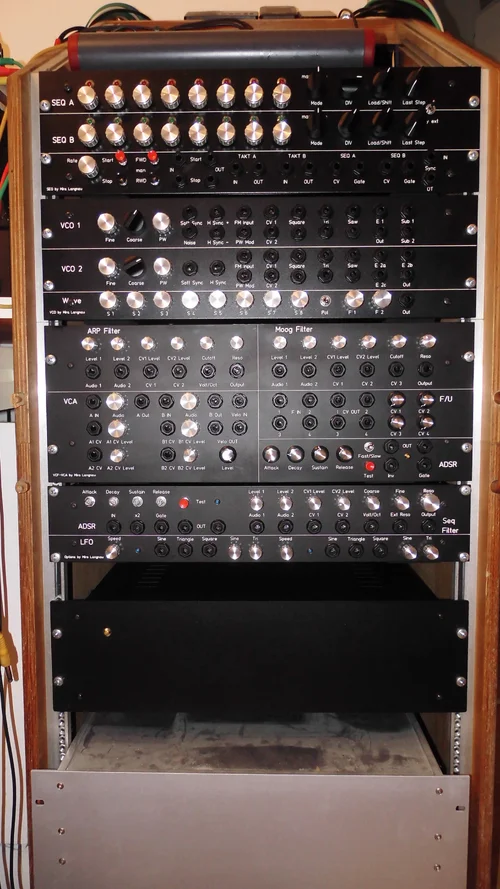

Anbei auch der gesamte Synthesizer. Das 5 HE Alugehäuse ganz unten ist für ein Drummodul vorgesehen :)

Wow, das sieht cool aus Miss Magic Pad. Ja und so cool wie Dein Synthesizer aussieht so klingt es auch, nämlich sehr mächtig und edel wie ich finde, denn das hört man ja wunderbar in Deinen letzten Songs. :)
  • #5.523
Vielen lieben und herzlichen Dank :) Das freut mich sehr. Der Modularsynth ist jede Mühe wert 🌹

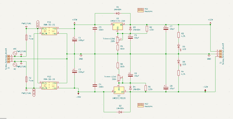

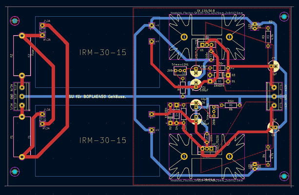

Moin, ich versuche gerade ein Platine für eine Eurorack PSU zu erstellen.
Könntet ihr bitte mal schauen und mitteilen ob das so funktioniert?
AC/DC-Wandler sind 2 "IRM-30-15" , das ganze soll in ein Plastikgehäuse.
Unklar ist mir wie AC/L und AC/N in KiCad richtig als Power Flag gekennzeichnet wird (mit den Sicherungen).
Auch bekomme ich einen Fehler weil -VD und +VD der Schaltnetzteile zu GND werden.

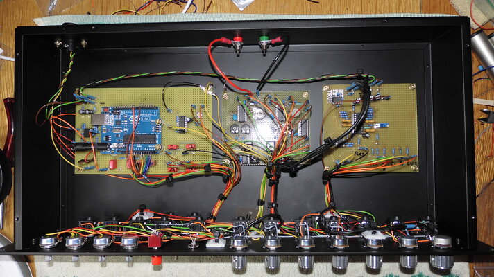

Das Modul "Options" meines DIY Modularsynthies ist nun fertig verdrahtet :) Damit ist das Bauziel erreicht, was die Grundkonfiguration plus Optionsmodul anbelangt 🌹

Also vom Prinzip her müsste die Schaltung funktionieren - bis auf das Erdungs-Problem.
Zunächst eine Frage: Wie fit bist Du, um von einem Stromlaufplan aus eine Platine zu bestücken und zu verdrahten?
Ich würde Dir empfehlen, ein schutzisoliertes Gerät zu bauen. Schutzisolierte Geräte haben keine Erdung und sind mit einem 2-Pol-Stecker zum Netz hin ausgestattet.
Ein Plastikgehäuse soll es ohnehin werden. Du musst dabei auch den Nullpunkt des Netzteils nicht erden. Allerdings muss man ein schutzisoliertes Gerät so bauen, dass man die Seite zum Netz hin so konstruiert, dass man nirgendwo gefährliche Berührungsspannung hat; egal wo man an dem Gerät hinfassen könnte.
Des Weiteren gibt es eine Alternativ-Lösung. Reichelt zum Beispiel bietet medizin-taugliche Steckernetzteile an. Diese sind mit Sicherheit gegen alle Störungen aus dem Netz aufgebaut.
In Deiner Schaltung sehe ich nirgendwo eine Gleichtaktdrossel und auch kein Netzfilter. Das kann böse Überraschungen geben. Natürlich weiß ich auch nicht, wie Deine Schaltnetzteile aufgebaut sind; bzw. was für eine Qualität sie haben.
Schau doch mal folgendes an. Du brauchst jeweils 2 Stück davon:
Das wäre eine 12 Watt-Variante: https://www.reichelt.de/steckernetzteil-12-w-12-v-1-a-medical-gsm12e12-p1j-p344365.html?&trstct=pol_2&nbc=1
Dies eine 18 Watt-Variante: https://www.reichelt.de/steckernetzteil-18-w-12-v-1-5-a-medical-gsm18e12-p1j-p344373.html?&trstct=pol_3&nbc=1
Und dies eine 25 Watt-Variante: https://www.reichelt.de/steckernetzteil-25-w-12-v-2-08-a-medical-gsm25e12-p1j-p344381.html?&trstct=pol_4&nbc=1
Mehr wie 25 Watt pro Kanal wirst Du mit Sicherheit nicht brauchen.
Was medizin-geeignet ist, müsste auf jeden Fall auch gut sein für empfidliche Eurorack-Module :)
Du müsstest Dir lediglich einen Verbindungs-Adapter bauen.
Ich hatte mir auch schon mal eine alternative Stromversorgung überlegt, und bin auf diese Schaltnetzteile gestoßen.
Mit ca. 40 Euro wärest Du dabei :)
Edit: Habe gerade gesehen, Deine Schaltnetzteile bietet Reichelt auch an. ImPrinzip arbeitest Du doppelt: Du kaufst 15 Volt Schaltnetzteile, um sie dann linearmäßig wieder auf 12 Volt heunterzuregeln? Diese Logik erschließt sich mir nicht ganz. Wegen zusätzlicher Stabilisierung? Warum dann nicht gleich 12 V-Module kaufen?
Ich lasse es mal so stehen :)
  • #5.527
Das macht Doepfer auch so in der PSU3 und hat den Zweck möglicht sauberen linearen 12V Strom für die Module bereitzustellen.
Die 5V der PSU3 brauche ich aber nicht.
Mache die letzten 4 Jahre (fast) nix anderes als Module löten. Habe aber von 0 angefangen und auch nicht viel Grundwissen.
Ich lötete vor 2 Jahren eine PSU wie oben auf Lochraster mit Kabeln zusammen.
Das Ding funktioniert gut seitdem, weiß aber nicht mehr genau wie das genau war.
Werde es wohl mal auseinanderbauen um zu schauen. Ist auf jeden Fall ohne Schutzleiter.
Als Gehäuse würde ich auch wieder dieses nehmen.
Im Anhang ist das KiCad Projekt heutiger Stand, wen es interessiert.
Wäre doch gut gemeinsam daran zu arbeiten die fertigen PCBs kann ich dann weiterleiten.

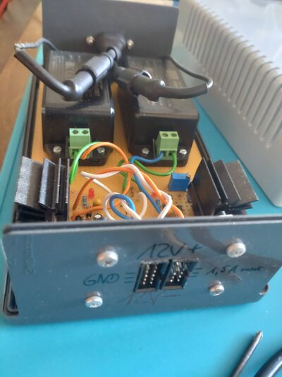

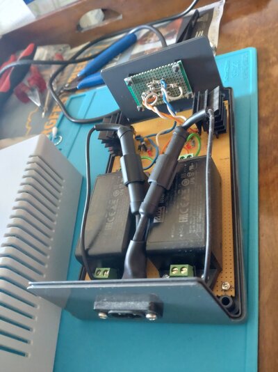

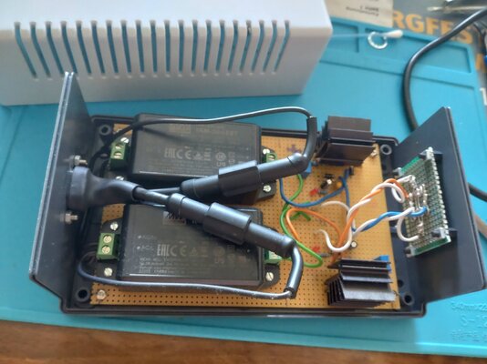

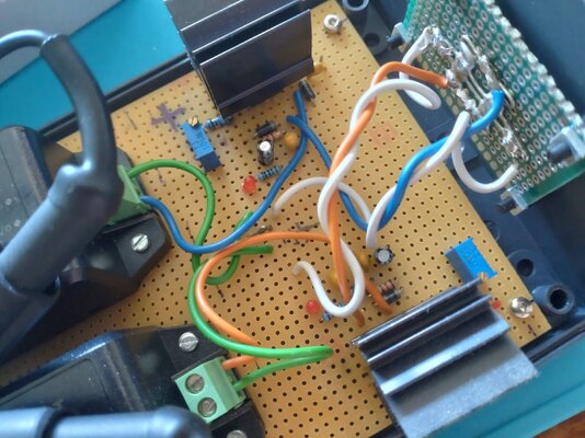

Hier Fotos von der PSU habe sie gerade aufgemacht:
Die Kühlkörper müssen größer werden glaub ich :denk:

Dann bist Du also einigermaßen erfahren. 4 Jahre sind ja kein Pappenstiel. Ich habe deshalb gefragt, weil ich es nicht wissen konnte. Schöne Arbeit übrigens 🌹
Ich habe in meinem Modular Synth an den Stellen, wo es darauf ankommt, Präzisionsspannungsregler verbaut (LT1021 CCN8 -10 und LT 1021 CCN8 -5). Und ich arbeite mit +/- 15V.
Im Basis-Netzteil sind dort ganz normale 15V-Regler eingebaut. Da braut sich wohl jeder sein eigenes Süppchen :)

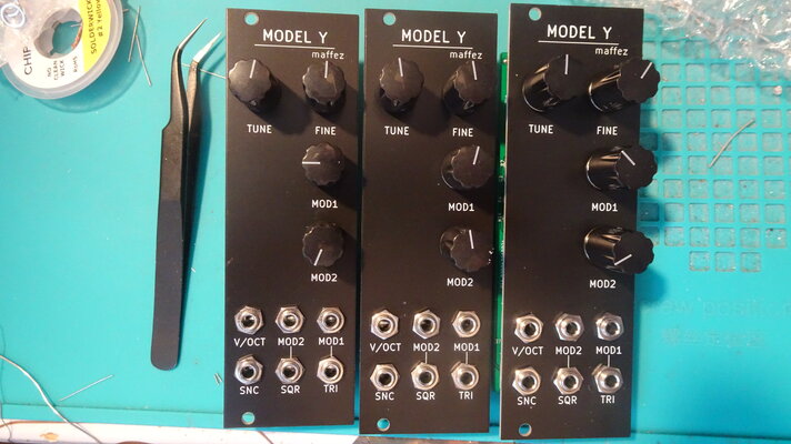

Heute 3 VCOs vom Forumskollegen Maffez fertig bekommen. Hatte mit dem ersten vor ein paar Wochen beim Zusammenbau einige Probleme mit chinesischen 8V Spannungsreglern und wohl auch abgerauchten Halbleitern, aber nach Austausch war dann Heute morgen mit auch neuen Spannungsreglern diesmal von Mouser alles ok.

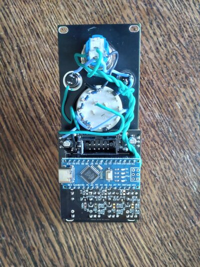

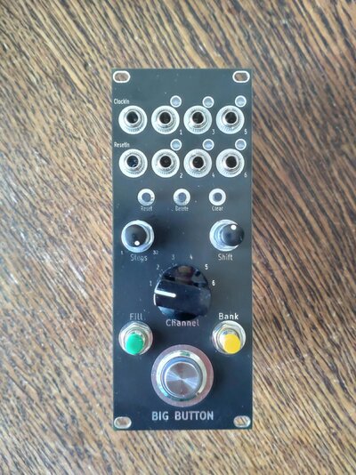

Ich habe neue "Big Button" Module fertig.
Demo

Oh, da unterliegst Du leider einer Fehlinterpretation. "Medizintauglich" bei Netzteilen sagt nichts über die Qualität der Ausgangsspannung aus. Es sagt nur etwas über die Isolationsfestigkeit zwischen Primär und Sekundärseite und über den Leckstrom, der zwischen Primärseite und Sekundärseite fließen kann, aus. Das Problem bei Schaltnetzteilen ohne Schutzleiter ist, das dort ein kleiner Kondensator zwischen Sekundärseite (meist GND) und Primärseite ("N") ist. Dieser soll dafür sorgen, dass hochfrequente Störungen von der Sekundärseite gedämpft werden. Über den Kondensator kann ein Leckstrom fließen, außerdem kann dort auch ein Überschlag stattfinden.
Ich würde keine zwei +15V Netzteile benutzen um eine symmetrische Versorgung aufzubauen. U.a. führt nämlich genau der o.g. Kondensator zu Problemen, weil er in der Schaltung nämlich auf der "+" Seite gegen GND und auf der "Minus" Seite gegen -15V geht. Die Netzteile sind ja intern außerdem asymmetrisch aufgebaut und als Physiker mag man keine Asymmetrien ;-) Das ist aber eine persönlich Marotte von mir. Lt Mean Well FAQ, darf man wohl machen und Döpfer macht es auch...
Echte Dual-Netzteile sind leider nicht so gut am Markt vertreten und meist teurer. Oft werden die dann erst Kundenspezifisch produziert. Halbwegs passen könnte sowas hier:
Die Idee dahinter ist, das die Linearregler den Ripple und die Störungen wegfiltern sollen. Wird von unbedarften auch gerne nach Schaltreglern eingebaut. Da muss man allerdings sehr aufpassen, denn Linearregler filtern nur bis zu einer gewissen Frequenz vernünftig. Diese IRM-30-15 Module haben lt. Datenblatt einen Ripple von ca 200mV. Das ist zwar schon recht viel, allerdings arbeiten die mit ca 65kHz, wird man also nicht hören. Die LM317 haben lt. Datenblatt bei 65kHz noch eine Ripple Rejection von ca. -45db. Bringen also nochmal ca. Faktor 100. Macht hier also durchaus noch Sinn.

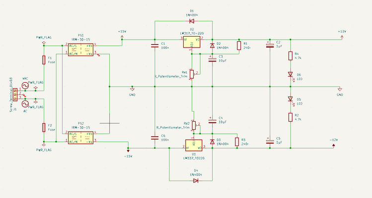

Ich würde allerdings die Trimpots verändern. So wie das jetzt geschalten ist, ist der Einstellbereich viel zu groß. Besser wäre eine Kombination aus Trimmpot und Widerstand, Trimmpot etwa 10%, den Widerstand selbst ca 95% des berechneten Widerstandswertes für 12V.
Jo das hatte ich schon vorgesehen und geändert, da es aber scheinbar hier niemanden weiter interessiert hatte habe ich auch die Fortschritte nicht mehr geteilt.
So sieht es im Moment aus:
Gepackte KiCad .zip ist auch im Anhang.....
  • #5.537
Um mich geht es ja dabei nicht. Ich habe in meinem Netzteil - bis auf die +/- 15 V - Erzeugung Ringkerntransformatoren eingebaut. Und ich arbeite dabei grundsätzlich linear. Das +/- 15 V Netzteil hat einen normalen Trafo.
Ja habe ich hier auch so. Allerdings hatte ich den Trafo auch noch rumfliegen. Wenn ichs neu machen müsste, muss ich mir den Kopf drüber zerbrechen. Hab gestern nochmal drüber nachgedacht, siehe unten.
Ansich schon OK, aber: Bitte nicht die GND Leitung von der Sekundärseite auf die Netzspannungsseite durchführen. Wenn dein Schutzleiter nicht ordentlich durch verbunden ist (Steckdose, Verlängerungsschnur, Schaltleiste, Käbelchen, Schraubklemme locker) dann reicht es wenn eine Schraube oder Drähtchen ungünstig ins Gehäuse fällt und du hast Netzspannung auf GND liegen. Wenn dann, bitte eine etwas abgesetzte Klemme für den Schutzleiter und ausreichend Abstand zu den Netzleitungen. Ich würde auf der Sekundärseite auch eine Groundplane für GND vorsehen. Du hast ja die Leiter alle schön auf einer Seite verlegt, da macht das Sinn.
Also immer besser mit Ringkerntrafo vor den Reglern?
Mir wird es dann leider zu groß und schwer mit den großen Kondensatoren die dann auch nötig sind.
Nee, würde ich heute nicht mehr machen. Ich würde vermutlich ein externes 19V Netzteil (Gibts massenhaft wegen Notebooks) verwenden und dann einmal per Buck und Inverter DC/DC die notwendigen Spannungen daraus erzeugen. Moderne Schaltregler arbeiten mit 1-2Mhz Takt. Die haben nur wenig Ripple und bei der Frequenz stört das auch nicht mehr da weit außerhalb des hörbaren Bereichs. Die Schaltregler müssen nur richtig dimensioniert sein. Das Fiepen was man oft bei billigen China DC/DCs hört kommt von einer falschen Auslegung der Spule/Kondensator etc. Was man da hört ist die Schwingung der Regelschleife.
