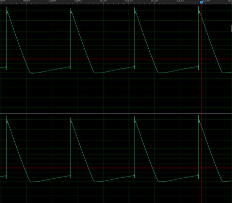

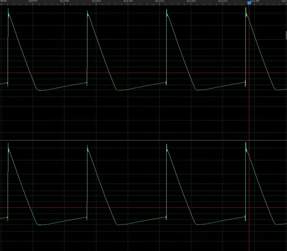

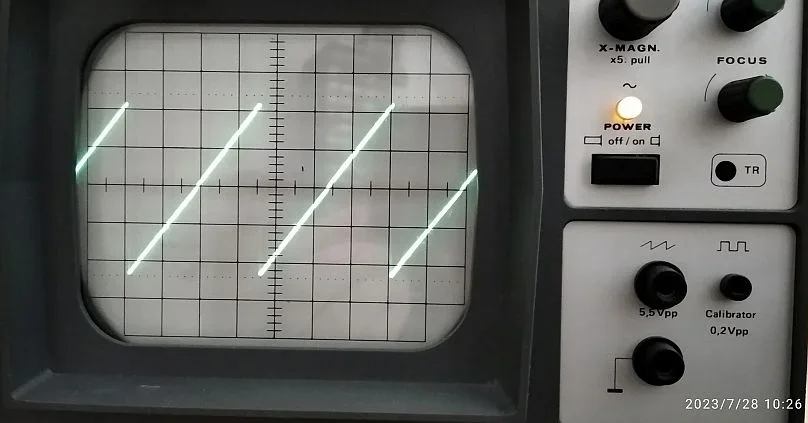

Heute habe ich mein eigenen VCO endlich fertig gemacht. Das Modul VCO funktioniert, aber ich muss euch fragen. Wieso das Signal von SAW Pin 8 sieht so komisch? Bei dem Shop https://www.banzaimusic.com gibt es verschiedene IC's von Alfa AS3340AD, AS3340D (diese habe ich) Versionen. Gibt es tatsächlich Unterschied an dem Signal von IC's 3340 von Alfa oder nicht? Der Preis ist von Alfa 3340 auch unterschiedlicher von 5.72 Euro bis 7,06 Euro.
Hier ist erster Test mit FM Linear und FM-Exp.
Anhang anzeigen JS-Sound VCO Test.mp3
M.i.a.u.: Powern
  • #5.469
Zeige doch mal den Schaltplan her. Warum sind die Rasterlinien auf deinem Oszi nicht in gleichmäßigem Abstand?
Der Schaltplan unterscheidet sich an dem Ausgang von allen anderen nicht. Pin8 -> OPV -> SAW Out. Die anderen Ausgänge liefern mit gleichem Anschlussplan erwartete Signale aus. Und der Pin 8 bei AS3340 soll auch ca. 10V Amplitude liefern, das ist auch nicht der Fall, die Amplitude bei dem Pin8 ist deutlich kleiner. Ich habe für den Test den OPV (SAW Out) von der Platine abgelötet um ohne "Last" die Amplitude am Pin8 bei AS3340 zu messen. Es hat keine Auswirkung auf die Amplitude gezeigt. Für mich steht fest, dass die AS3340 sind nicht wie CEM3340 oder es gibt verschiede Versionen im Umlauf von gleichem AS3340 Type den absolut verschiedenen Parametern haben. Ich bestelle mir von Cool Audio V3340 damit sollte das Problem behoben sein. Die Alfa AS sind zum Teil einfach scheisse. Von CubuSynth Ruben hat mir auch gesagt, dass in seinem VCO den SAW Signal nimmt er nicht von PIN8 AS3340. Ich habe ihn noch gefragt "und warum ist das so?" Der hat mir auch gesagt "es macht wenig Sinn, der Ausgang ist irgendwie komisch" und er hat mir den Schaltplan geschickt, wo ich sehen könnte, dass der Pin8 nicht belegt ist.

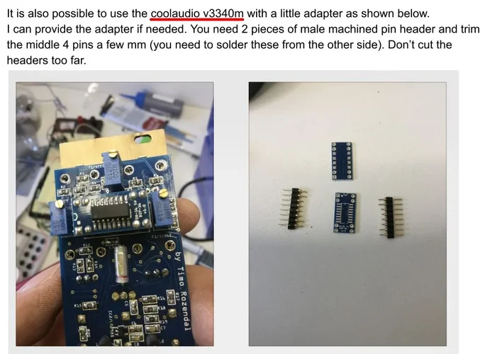

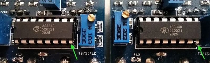

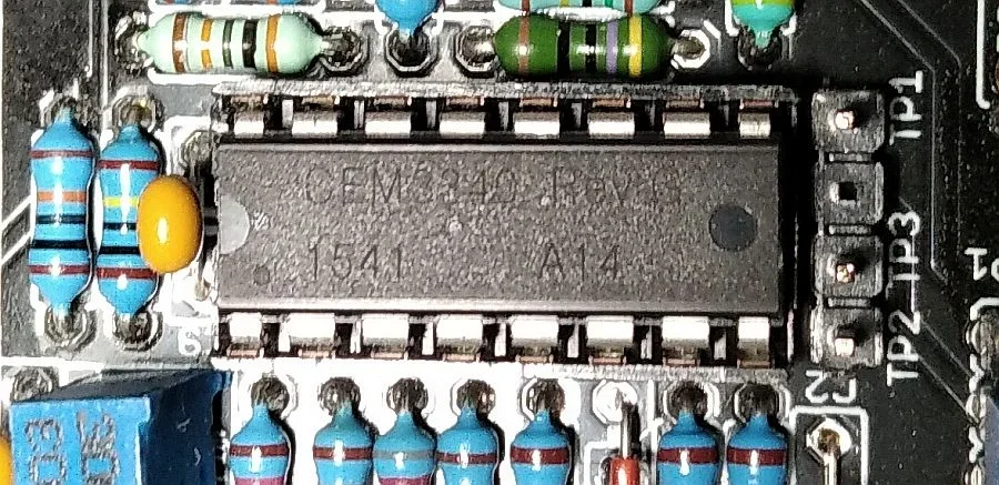

Habe hier noch 3xVCO von Timo Rozendahl (https://www.munichen-audio.de/product_info.php?info=p45_timo-rozendal-cem3340-vco-pcb-panel.html)
2Stück sind mit AS3340 DIL + 1Stück ist mit CEM 3340 bestückt. An allen IC´s direkt an PIN 8 das gleiche Signal (ca.7Vss)
Habe leider keine SMD Version von dem Chip zum gegentesten .
Mit Adapter soll aber auch das SMD Chip von coolaudio in der Schaltung laufen.
Bei AS3340 gibt es 2 Versionen AD und D (D ist alte Version). Auf dem Forum habe ich Info gefunden, dass die Version D ist schlechte IC's: PWM funktioniert nicht richtig, RAMP ist komisch und die Amplitude ist kleiner als in Datasheet. Natürlich die DIP-Versionen sind öfter verbreitet und ich gehe davon aus, dass es in DIP16 Gehäusen jetzt nur neuere Versionen von Alfa gibt. Cool Audio V3340M kostet 14 Euro, AS3340D 5.70 Euro, AS3340AD 7.50 Euro. Ich werde mir Cool Audio IC V3340M kaufen, dann bin auch sicher, dass ich nicht die falsche Version von AS3340 bekomme.

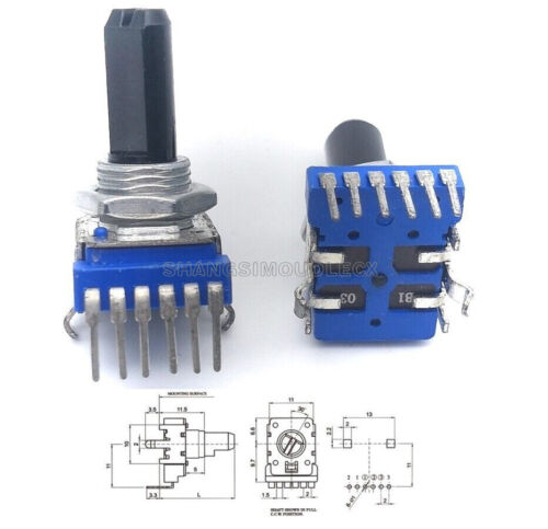

Mal wieder nix wie Ärger.
10 Poties bestellt und das sind laut Beschreibung auch ganz klar stehende.
Geliefert wurden dann liegende.
Mouser und Digikey haben keine, die anderen fehlenden Teile fürs neue Projekt sind schon unterwegs von anderen Händlern und jetzt das. Ist das bei Bürklin immer so? Hat jemand mit der Firma Erfahrung?
  • #5.473
…nein…
…ja…
…damals gab es auch noch einen Laden in München - jetzt sind sie im Speckgürtel, ohne Laden - waren aber eigentlich immer sehr zuverlässig…

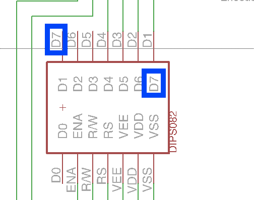

Waaaaahhhh! Mal wieder eine falsch beschriftete Eagle-Library (DIPS082 8x2 LCD-Display):
Platinen für 50 Euro falsch layoutet...
M.i.a.u.: Miks, 10716 und fairplay

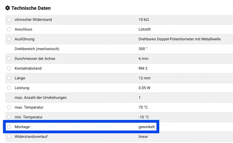

@fanwander
Gemeldet hat sich Bürklin bisher nicht, weder per Mail noch telefonisch. Habe gerade die Reklamation schriftlich gemacht. Vielleicht haben sie auch zu wenig Personal wegen Schulferien.
M.i.a.u.: fanwander
  • #5.484
An welcher Stelle hast du rausgelesen, dass es stehende sind? Sowohl in der verlinkten Beschreibung als auch im Datenblatt ist der Typ als gewinkelt angegeben. Lediglich das Bild zeigt einen stehenden, die sind aber nicht bindend.
Ich bestelle sehr oft bei Mouser, Digikey und auch bei allen anderen. Auch wenn ich oft dachte, was habe ich da wieder für einen Mist geschickt bekommen, lag der Fehler bisher immer bei mir selbst. Gerade bei den größeren Distributoren bekommt man durch automatisierte Prozesse in der Regel genau das was man bestellt hat.
  • #5.485

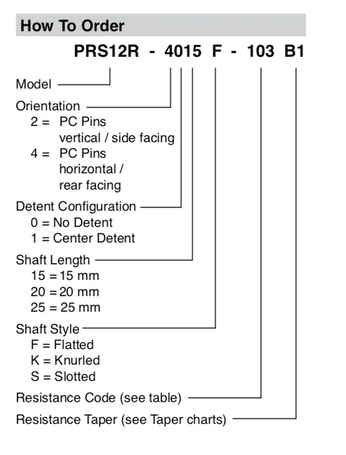

Da hast Du wohl leider recht:
Sieht schon korrekt aus
Allerdings das Datenblatt sagt:
Sidefacing ist allerdings das was ich auf dem Bild von Tsanderakis in #5.475 sehe und das entspricht auch der Zeichnung im Datenblatt:
Da ist wohl die Wortwahl für "Montage gewinkelt" missverständlich. Das soll wohl meinen "das Poti steht im rechten Winkel zur Platine". Ich persönlich könnte das auch als "abgewinkelte Pins" missverstehen.

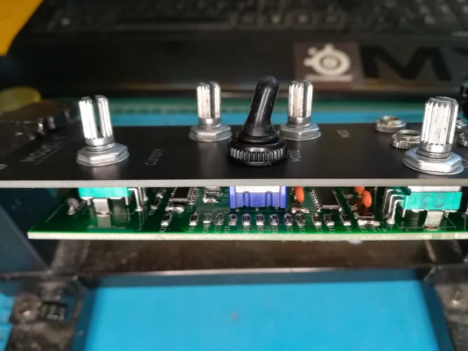

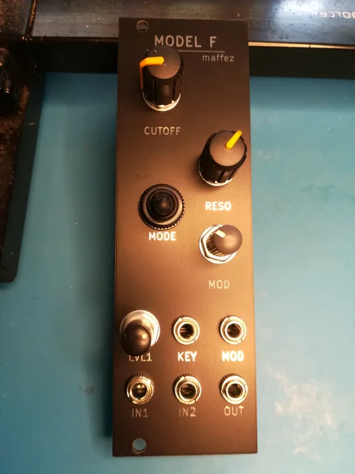

Neuzugang, im Filterdschungel. Vom SH101 inspiriert. Info´s und Beispiele auf Maffez Website
Maffez - Model F (PCB/Panel Set - gesponsort von einem Forumkollegen.) Danke und Grüße :huhu:
War anfangs ein wenig "Tricky" da es mittlerweile mehrere Revisionen gab/gibt. Tipps/Hints, no offense.
Auf dem PCB war kein Hinweis zu finden, mit welchem Model ich das Vergnügen habe. (quasi Blinddate)
In der BOM stehen zwar alle Bauteile, (bis auf 1x 200K = R5) aber ohne Bezeichnung was/wo hingehört.
Schaltplan V1.5 war letztendlich der Treffer, dem alles zugeordnet werden konnte. Von da ab flutschte das.
