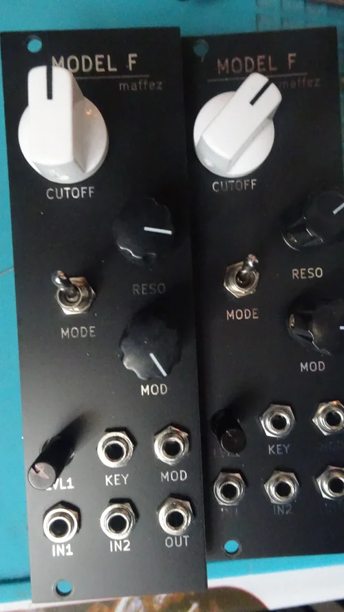

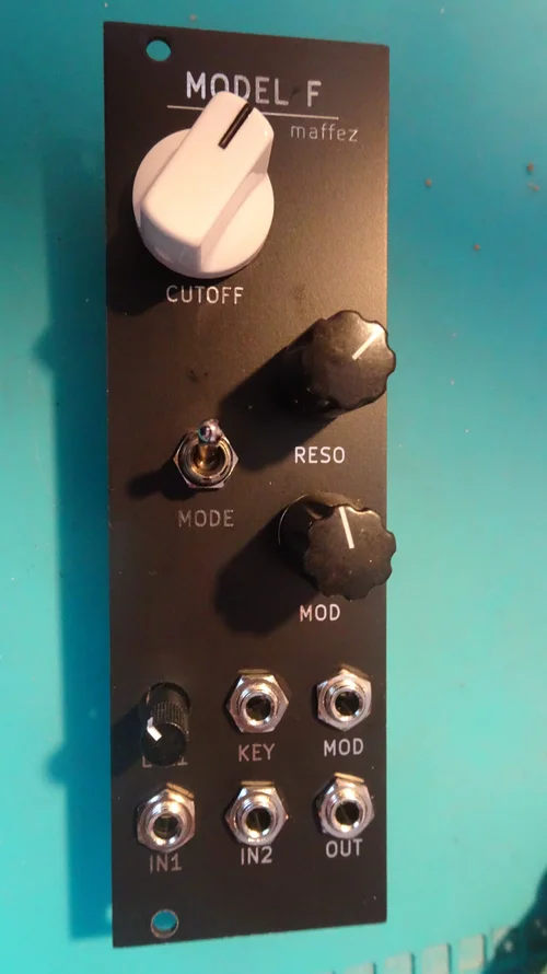

Heute mit einem Model F Filter von Forumskollegen Maffez konstruiert fertig geworden. Damit es ihm nicht so einsam wird im Rack werde ich noch einen zweiten bauen wie von Maffez auch empfohlen.

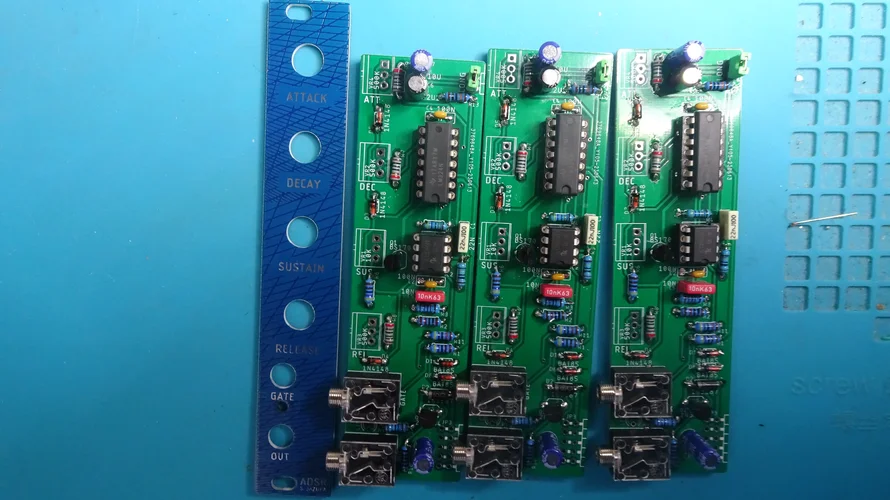

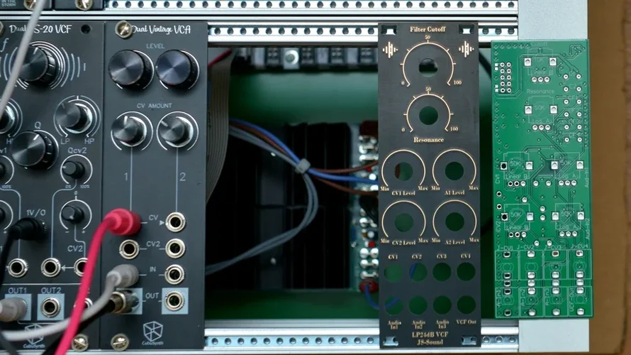

Heute noch ein paar Schmitz ADSRs angefangen. Poties sind bestellt.

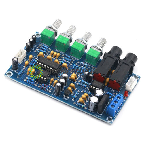

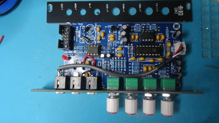

Quick`nDirty ein Karaoke Delay auf Eurorack umgebaut.
Das war der "einfache" Umbau, da ich das Modul nur an Drum Modulen nutzen will.
Ein etwas ausführlicher Umbau ist hier beschrieben:

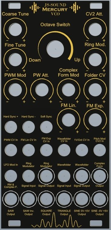

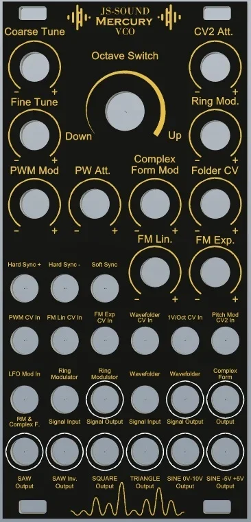

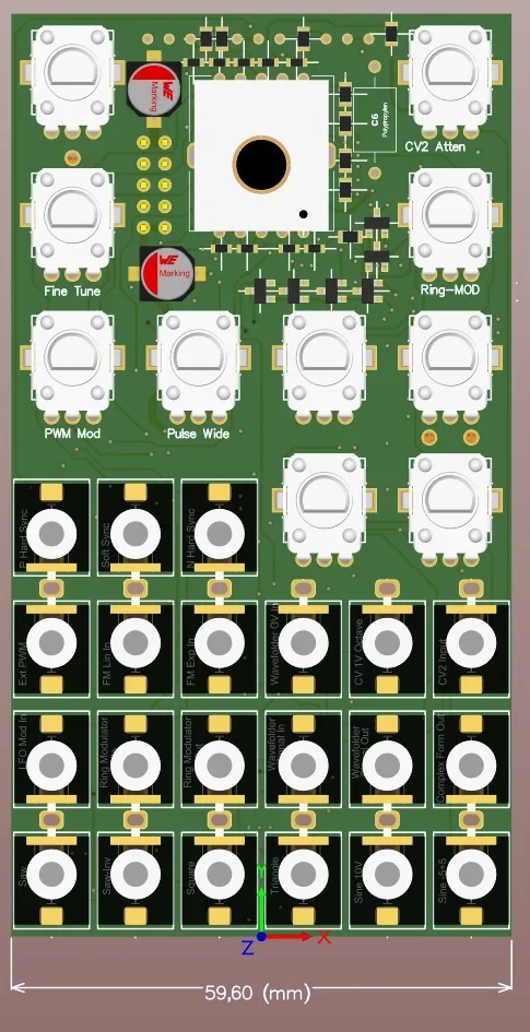

Heute habe ich das Panel für mein Modul VCO gemacht.

Wow, der VCO ist mächtig. Schön, dass du zwei Tune Regler gemacht hast mit Fine und Coarse. Ring Modulator, die vielen Ausgänge und die anderen Features sind auch Bombe.
Aber ich vermisse einen regelbaren Suboscillator (schaltbar -1 und -2 wie bei den alten Roländern) und Noise. Dann dürfte er auch gern noch etwas breiter werden. Oder vielleicht ein zweites Panel, mit Kabel verbunden, was woanders im Rack platziert werden kann, z.B. für Ring mod, sync und complex Form.
Und bitte nicht schwarz! Ich will freundliche Farben :) ...aber erstmal hören wie er klingt und ob Übersichtlichkeit und Bedienung unter den vielen Möglichkeiten in der Praxis nicht leiden.

Der 2. VCF ist in den letzten Tagen auch noch hinzu gekommen. Wo es jetzt noch hängt ist der VCO. Bin auf der Suche nach einer Quelle für die 7808 bzw. 7908 Regler und habe bisher nichts gefunden. Das was ich aus China hatte war irgendwie mechanisch zu klein und an einem wohl auch die Beine in anderer Reihenfolge. Das wird wohl der Grund sein, warum ich den VCO nicht ans Laufen bekommen habe.
Da der lange Trimmer beim VCF um 180° gedreht eingebaut war, ist die Position vom Strich des Trimmers auch etwas verdreht. Habe sie erstmal weil es doch verwirrend war mit einem Stift schwarz gemacht. Wenn ich mal wieder bei Thonk bestelle, werde ich ein paar von den Tall Trimmer Toppers mitbestellen und die drauf stecken.

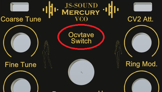

Ich hoffe :!: und wünsche Dir, dass Du noch Zeit hast, den Schreibfehler in "Octave" zu korrigieren, bevor Du die in Auftrag gibst:
Ja das weiß ich, ich habe halt 100-mal alles neu geschrieben. Das Foto zeigt nicht die aktuelle Variant. :-) Ich habe mich dabei vertippt. Ich werde das PCB und das Panel später bestellen, denn mir noch vielen Bauteilen fehlen: Rotary Switch, 3.5 Jacks (die habe ich bei Banzei Music bestellt und heute kam die Nachricht "es tut uns leid, diese Jacks haben wir nicht und die werden später gesendet). Den Schalter wollte ich bei Tayda bestellen und heute sind diese auch weg! Viele PCB Symbolen müsste ich neu in CAD machen und vor Bestellung muss ich alles testen, ob ich alles richtig gemacht habe (Bohrloch, Pads und so weiter).

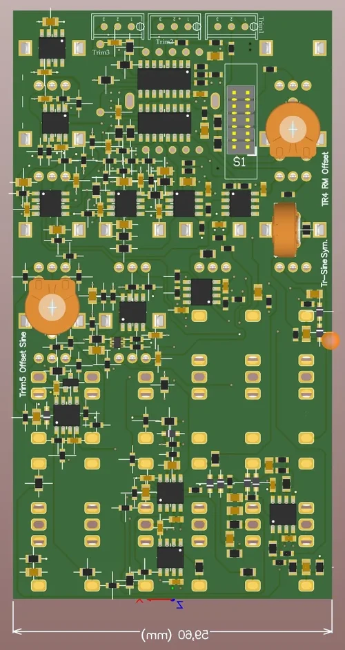

Ich wollte noch ein LED einbauen, aber auch für ihn gibt es kein Platz :) Um die Lp's und auch den Preis zu sparen, sind allen Bauteilen auf nur einer Platine. Wegen dichter Montage habe ich nicht geschafft 4 Layers (Schichten) benutzen, jetzt ist die LP's mit 6x Schichten.
Ich kann auch komplett in Gold das Panel machen, aber dann muss ich alles invertieren, dass die Beschriftung schwarz wird. Die Chinesen bieten zwar vielen Farben für PCB, aber nicht die Regenfarben :-) Grün, Violett, Schwarz, Rot, Weiss. Die schwarze Farbe gefällt mir irgendwie besser mit golden Zeichen.
der vco kann bissl nervig sein und irgendwann werd ich den nochmal neu designen evtl.. meld dich gern per on wegen spann7ngsreglern
Jo, war zu wenig platz um den nicht über kopf zu haben. Im Prinzip hatte ich das auch so gedacht mit trimmer topper, wenn ich mich recht erinnere.
