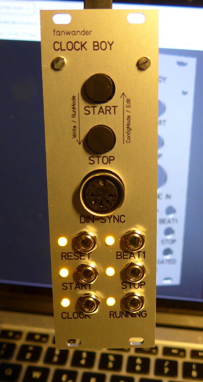

M.i.a.u.: fanwander

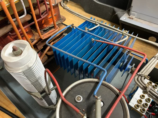

Manchmal braucht man auch altes Zeug.
Das nicht gleich stirbt, wenn die Hochspannung durchschlägt. 😬

Bei so eine Liebe kann ich dir ein paar Kilo von den alten Elkos und auch gigantischen, verdrahteten Widerständen aus der Zeit 1960 kostenlos bieten :))))) Das Bild von dir sieht geil aus. :)
Ist das Netzteil für eine XBO150 Lampe, für ein Mikroskop.
Quasi Vollspektrum!

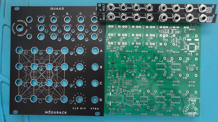

Heute Mittag kam der Paketbote und hat wieder ein klein wenig Material zum Basteln gebracht. Die passiven Multiples habe ich schon mal fertig gemacht.
M.i.a.u.: VEB Synthesewerk, onkelhoste, AC1 und 2 andere

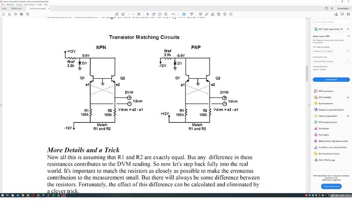

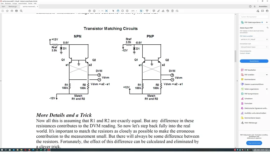

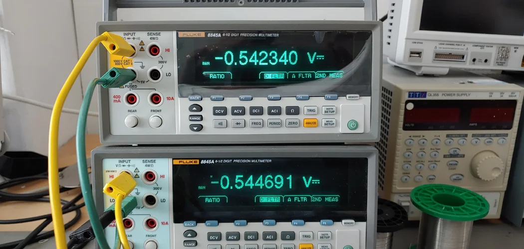

Besser kriege ich nicht hin. :) aber ich denke das ist ok? Die Widerständen habe ich auch abgeglichen, bei sind exakt 100.0001 kOm.
M.i.a.u.: onkelhoste
  • #5.356

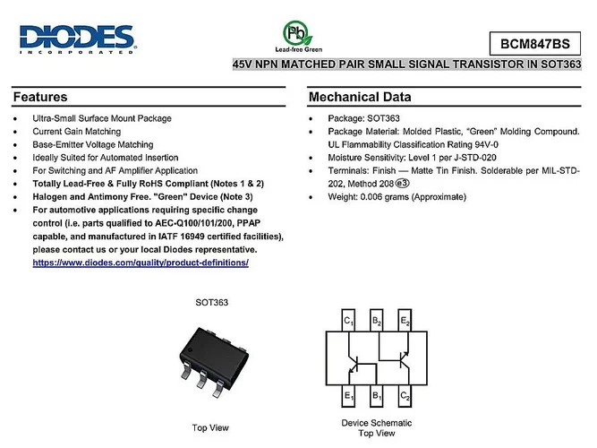

Bei Verwendung dieser Transistoren könnte man sich das matchen ersparen :
Aber dafür müsste dann auch das o.a. Platinen-Layout geändert werden .
Boah ! Alter ; 2x FLUKE 8845A !! Ich hab´ nicht mal eins davon . :selfhammer:

Bei Verwendung dieser Transistoren könnte mann sich das matchen ersparen :
Ja es ist richtig aber ich habe ca. 10.000 Bauteilen von den alten THT und auch von SMD und das kann ich verwenden, statt was Neues dafür zu kaufen :) Also die 3mV Abweichung ist so gering, dass ich kann meine selektierten Paaren verwenden. Von alten Trimmer habe ich auch genug, nicht immer ein passender Wert, aber meistens nah dran oder sogar exakt was ich brauche. Die neuen sind alle sowieso schlechter als die alten und kosten auch viel Geld, manche kosten von 2 bis 4 Euro. Und ich habe von guter Sorte ca. für 1000 Euro, so passe ich dann auch den Schaltplänen ein, wenn es notwendig wäre.

  • #5.359
Danke für die Info:) Jetzt habe ich meine Transistoren auch so abgeglichen! :) Maximale Unterschied ist 0.0003V bei mir :))) Also das ist noch besser als bei diesen Transistoren :) Jetzt habe ich bereits für ein Moog* Ladder genug "Super Matched Paars" :-)

Ich kann mich erinnern, in meinem Moog* VCF gepaarte Transistoren wegen thermischer Kopplung Rücken an Rücken eingelötet zu haben und noch ein wenig Wärmeleitpaste dazwischen gemacht zu haben. Kann man das in der SMD Version mit supergematchten Transistoren vernachlässigen?
  • #5.361
Ich denke ich muss doch die Transistoren auf BCM847BS wechseln. Wenn z.B. ein Transistor geht kaputt, dann muss man wieder beiden Transistoren abgeglichen. Und so kann man ein Paar gleich wechseln. Zu deiner Frage...
Wir haben in der Firma auch „matched“ Dioden und ich habe quasi die Obere Schaltung für Transistoren NPN gemacht. Und habe BC107B abgeglichen und dann mit dem Lötkolben beiden Transistoren warm gemacht. Und dann geht die abgeglichene Spannung von beiden Transistoren verschieden nach unten und wenn die wieder kalt sind, dann auch so nach oben. Dann dachte ich, dass es an 2 separaten Gehäusen bzw. Kristallen liegt. Dann habe ich den Test mit 6 Dioden in einem SMD SOT23-6 Gehäuse den Wärmetest gemacht und wegen der Temperatur schwimmt der Spannungsabfall deutlich weniger als bei separaten Transistoren weniger 😊 So gehe ich auch davon aus, dass die 2 matched Transistoren in einem Gehäuse deutlich weniger von gleichen Problemen betroffen sind. Mit dem Moog* Ladder hatte bis jetzt nicht viel zu tun gehabt. Mit der Zeit werde ich vielleicht auch in dem Thema klüger :)
Oder ich kann AS3046D verwenden. Wenn ich diese IC in dem Case finde.

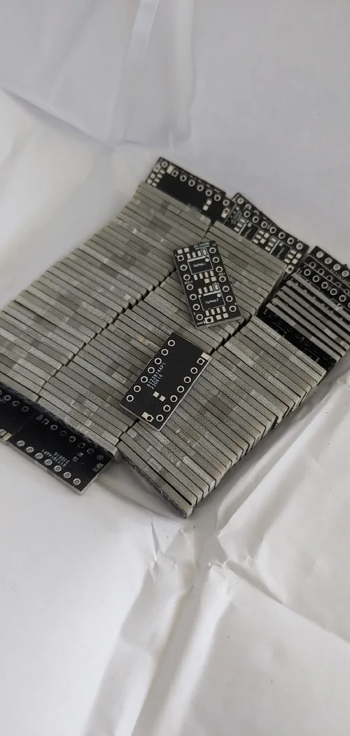

  • #5.365
Hab' da scheinbar was verpasst, wofür sind die Dinger?
Um alle DIP14 OPV wie TL074 und TL084 beim Audiopfad in jedem Eurorack VCO, VCF, VCA oder in alten Mischpulten durch besten OPV 2x SO8 zu ersetzen. Doepfer verwendet bei vielen Modulen auch DIP14 so kann ich mir auch von Doepfer beliebigen Modul mit DIP kaufen und kann dann alle ICs nach meiner Vorliebe ersetzen.
Oder kann man so den Ausgang vom Modul mit OPA1656 ( Der Stromausgang: 100mA) nachrüsten und von Buffered Multis in einigen Fällen verzichten.
Also es gibt viele Möglichkeiten wo so ein Adapter notwendig wäre. In DIP14 gibt es gar keine guten OPV, in SO8 gibt es mehr als genug. Auf dem Adapter habe ich ein Pad auch für den GND Punkt vorgesehen, wenn z.B. kein Eingang von dem DIP14 mit GND verbunden ist, dann kann man den Punkt nutzen um eine GND Leitung (um interne Kondensatoren mit dem GND Punkt zu nutzen) anzuschließen. Ich bin der Fan nur von guten OPV und den Sound von TLxxx mag ich gar nicht. Der Adapter was ich gemacht habe, hat die gleiche Größe wie DIP14 Sockel. So kann man ihn quasi überall verwenden.

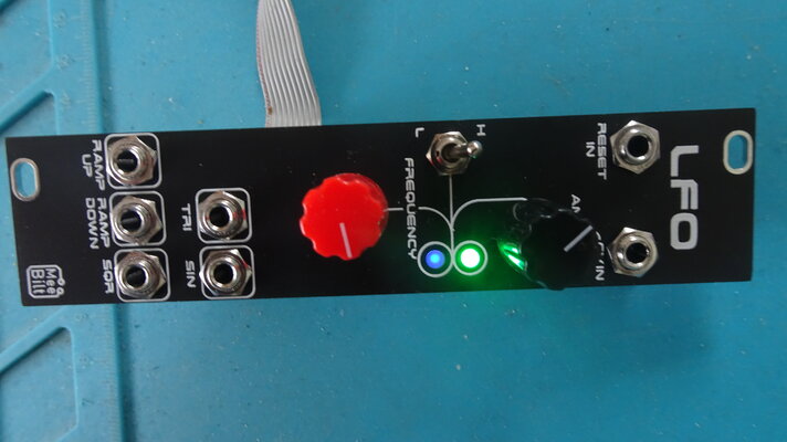

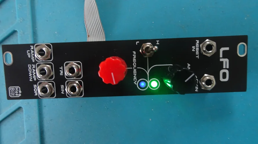

Heute über Mittag mal schnell einen LFO zusammen gelötet. Zum Glück waren auch alle Teile vorhanden.
M.i.a.u.: amesser, AC1, erEHdsdGhjDfgwHJJddlÖ und 4 andere

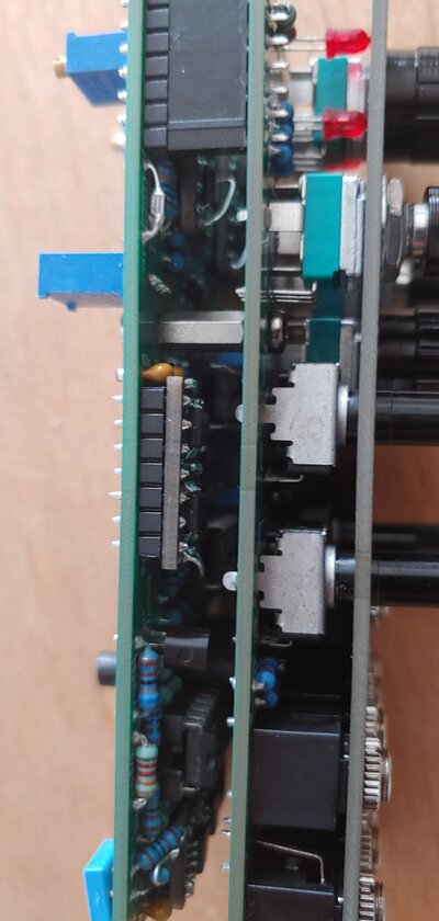

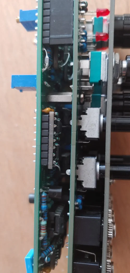

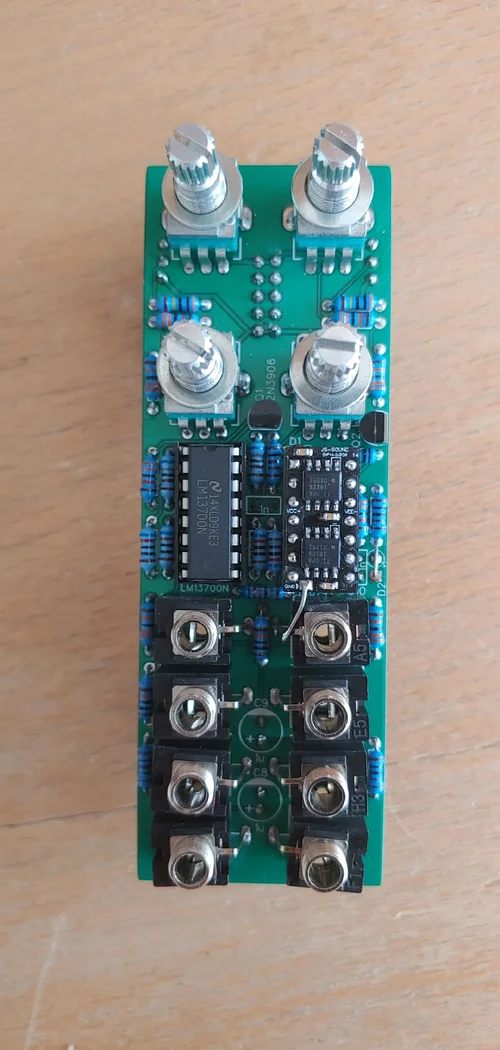

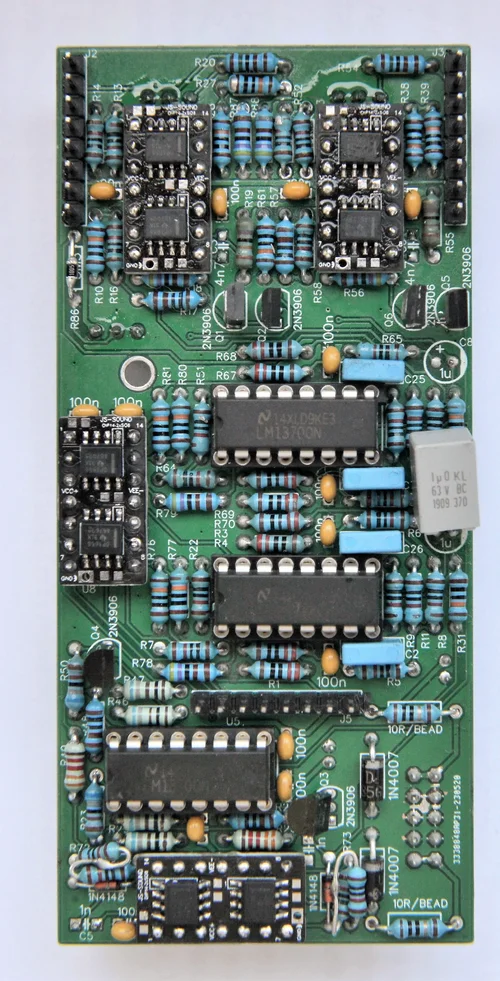

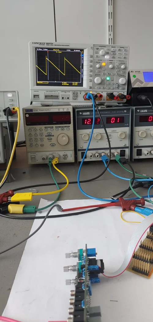

Ich habe heute mein Dual VCF MS20 endlich fertig gemacht. So wie immer bei CubuSynth DIY gab es auch bei VCF kleinen Problemen wie z.B die LED's leuchten durch das Panel so schwach, dass von diesen könnte man komplett verzichten. Und noch ein paar anderen Sachen müsste ich auch anpassen.
Für die Probe habe ich in den VCF meinen Adaptern mit OPA1656 reingebaut :-) Alles funktioniert einwandfrei! Und dann habe ich noch mein zurzeit einziger VCA auch mit dem Adapter und OPA1612 bestückt. Ich wollte den Sockel von TL074 nicht rauslöten und habe den Adapter mit den IC's direkt obendrauf platziert. So funktioniert auch ;-)
Hier sind ein Paar Fotos von heute:
Das ist CubuSynth Dual MS20 VCF die Hauptplatine.
Das ist der Ansicht von der Seite.
Und das ist das VCA Modul mit dem Adapter und OPA1612 :cool:
Das Signal kommt von einem Frequenz Generator und auf dem Oszi ist der VCA Ausgang. Also alles so wie ich auch gedacht habe, demnächst mache ich dann eigene Module und kann diese IC's auch in eigenen Modulen problemlos mit den Adaptern nutzen oder auch ohne den Adaptern.
Und ich sage ab dem Tag auch im Modular Bereich "bye bye TL0xx" :cool:

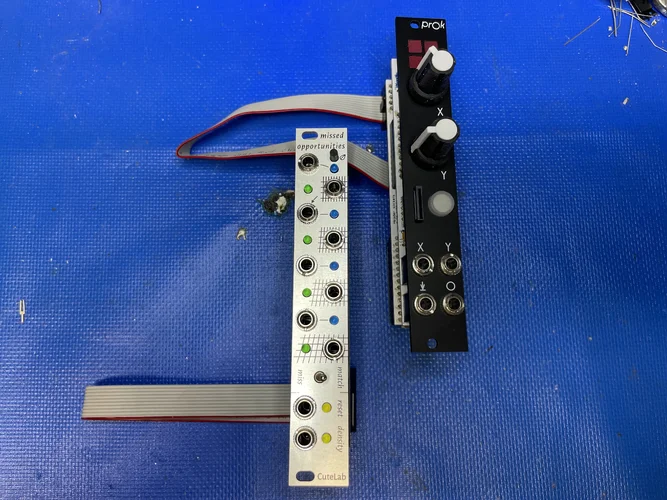

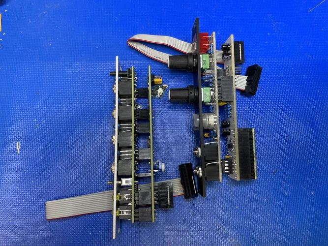

...ein bißchen backlog abbauen: ein Klonk, das fünfte Prok-Modul und Missed Opportunities Modul
M.i.a.u.: dcp, AC1, JS-Sound und 2 andere

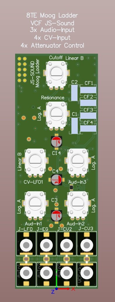

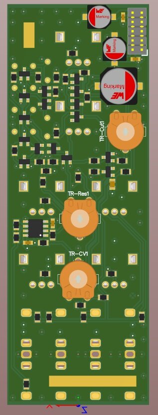

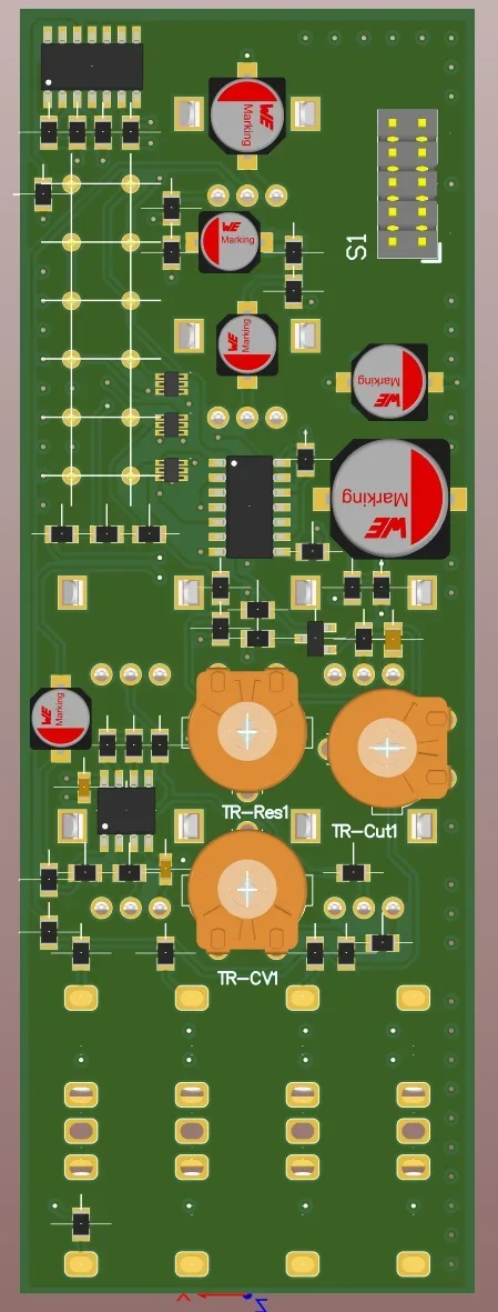

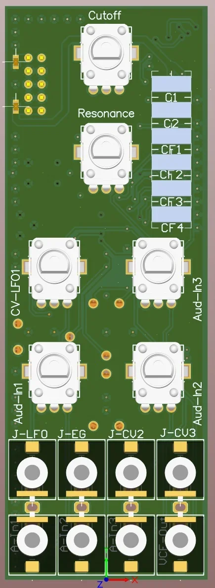

Ich habe heute mein Moog Ladder VCF das Design des Boards überarbeitet und den Schaltplan auch geändert. Noch alles durchgecheckt und alles geprüft und so werde ich die PCB jetzt endlich mal bestellen.
Jetzt ist alles perfekt. In dem Filter habe ich 2xAS3046 und 3xBCM547 genommen. Die THT-Kondensatoren habe ich so platziert, dass diese wie von der Top so auch von Bottom Seite auf das Board reingesteckt werden können.
Es hat zwar jetzt etwas länger von der Zeit gedauert, aber ich bin der Perfektionierst und aus dem Grund die Qualität ist mir lieber als der Rest.
Bei den Chinesen die kleinste mögliche Menge von PCB-Bestellung wären das 5 Stück, ich habe keine Ahnung ob jemand von euch das Interesse an dem Filter hat? Wenn nicht, dann bestelle ich nur 5 PCBs für mich.
