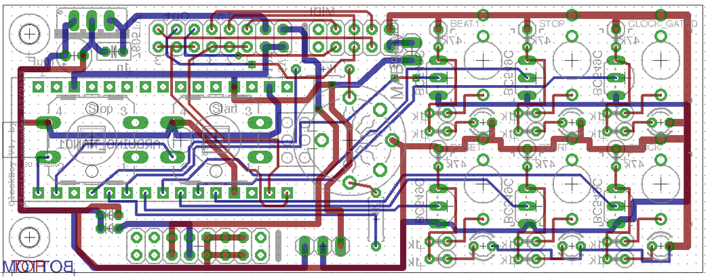

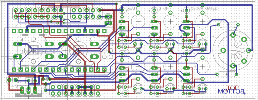

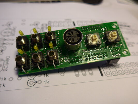

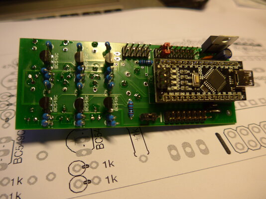

Und die Firmware tut jetzt auch komplett (was bin ich stolz: eine komplette Menue-Navigation und Parameter-Editierung mit zwei Tasten und sechs LEDs)
Die ersten Panels hab ich heute bei Frank Röllen bestellt.
Ich bin noch am überlegen, ob ich nicht die DIN-Buchse für die Serienproduktion nach unten lege und die 3,5mm Buchsen in die Mitte. Was meint Ihr?
M.i.a.u.: Thomasch
  • #5.292
…mit dem jetzt gezeigten Layout wären die Taster womöglich besser erreichbar, da nur ein (dickeres) Kabel in der Nähe eingesteckt wird, und sich nicht direkt sechs Patchkabel darum herum-knuddeln…
M.i.a.u.: fanwander
  • #5.293
Ich schau mal wie sich das am Vorserienmodell bedienen lässt. Senkrecht montiert wäre der lange DIN-stecker eher ein Hindernis, denn die Miniklinkenkabel hängen ja eher runter. Im Skiff sähe das aber ggf anders aus.

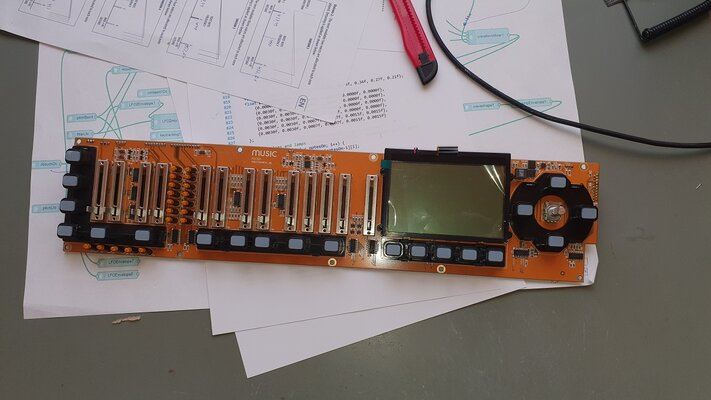

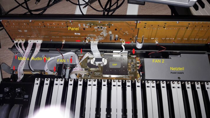

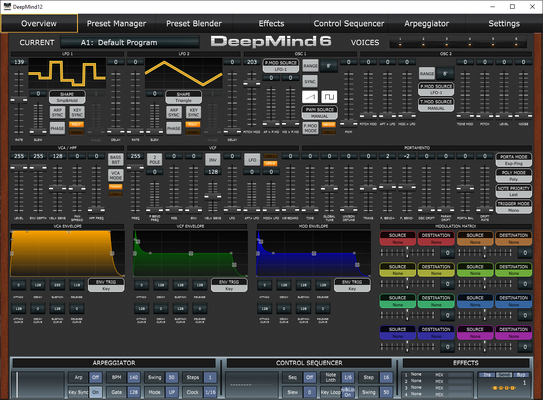

Das warten lohnt sich doch... Nach 5 Monaten langer Wartezeit kam heute das gut verpackte Ersatzteil für meinen DeepMind 6 an. Die CPU Platine wurde sogar mit Display geliefert (CPU unter dem Display). USB und der Midi Eingang waren defekt und funktionieren jetzt wieder :ultrafrolic:
Falls jemand Ersatzteile für den DM6 oder DM12 benötigt. Habe Taster, Potis und ein Display über.
Vllt noch die Din Buchse um 90° drehen, zwecks möglichkeit gewinkelten Flachstecker zu nutzen, der dann nach links/rechts abgeht?
M.i.a.u.: fanwander
  • #5.296
Im jetztigen Layout kann das eng werden:
Bei dem Layout mit der DIN-Buchse unten würde es gehen.
Bei den Flachsteckern, die ich verwende, kann man das Gehäuse beliebig in einem 45° Raster drehen. Hier drei auf 180°, einer auf 45°

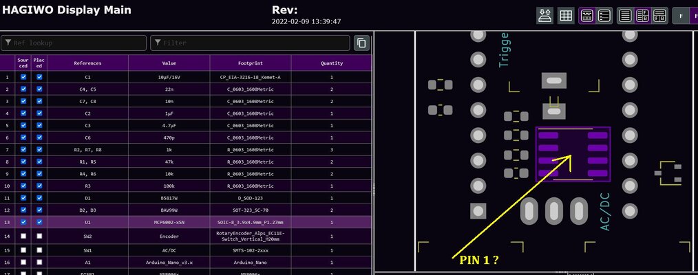

Oben links sollte die eins sein.

Ja, danke ! Passt.
Modul gibt erste Lebenszeichen von sich ( leider fehlt mir noch 1 Klinkenbuchse ; ist bestellt ).

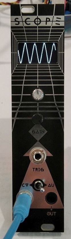

@rolfdegen
Gibt es zum meSCOPE Unterlagen dazu , zwecks Nachbau (github o.ä.) ?

Ergänzung zwecks allgemeiner ("schön, aber woher weiß der das jetzt?!") Nachvollziehbarkeit:
Da, wo die Line am footprint bis zum äußeren Ende des Lötpads durchgezogen ist :!:.

Wissen kann man auch nicht immer alles.
Spannend wird das auch immer wieder bei PCBs und Schaltplänen aus anderen Kulturkreisen. Fängt schon manchmal bei Lettland und Erica an. Wie oft habe ich mir solche Probleme im Eagle oder Kicad als PCB betrachtet und dann über die Belegung eines bekannten ICs rausgefunden wo was ist. Schön ist auch immer die handgezeichneten alten Schaltpläne z.B. von Oberheim zu entziffern.

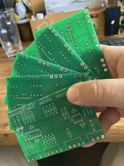

So, meine ersten selbstentworfenen Platinen sind heute JLCPCB gekommen. Ich hoffe, dass ich da nicht zu viele Bugs reingebaut habe.

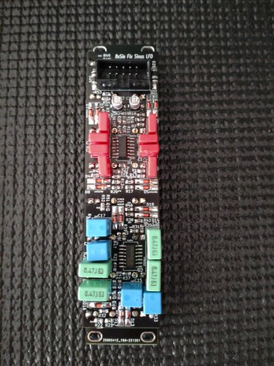

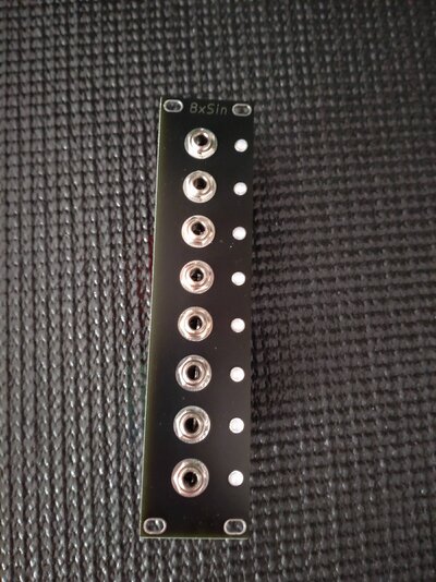

Mein 8xSin läuft auf Anhieb, die Schaltung habe ich von hier .
Das Angebotene ist mir aber zu teuer und breit....
