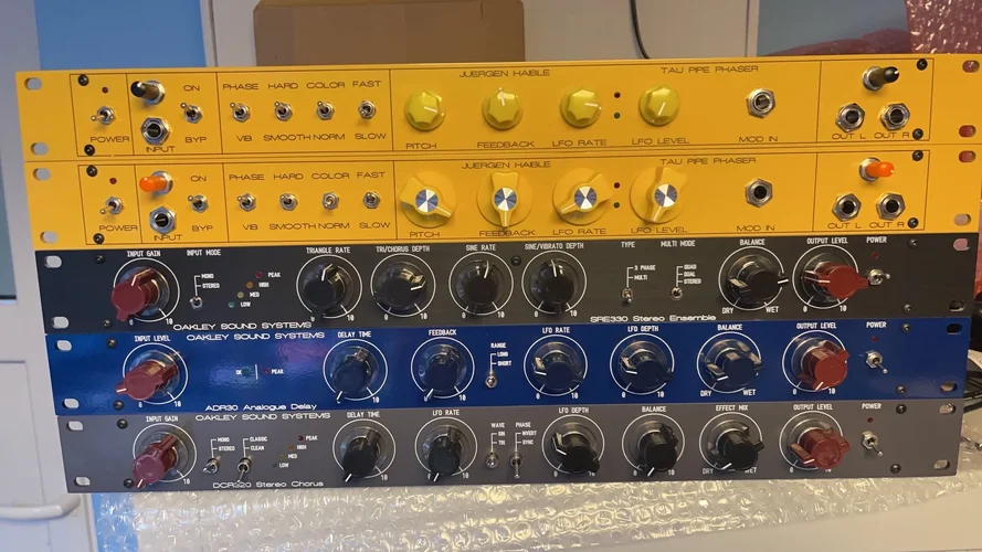

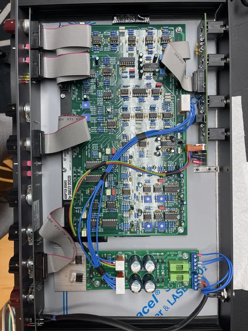

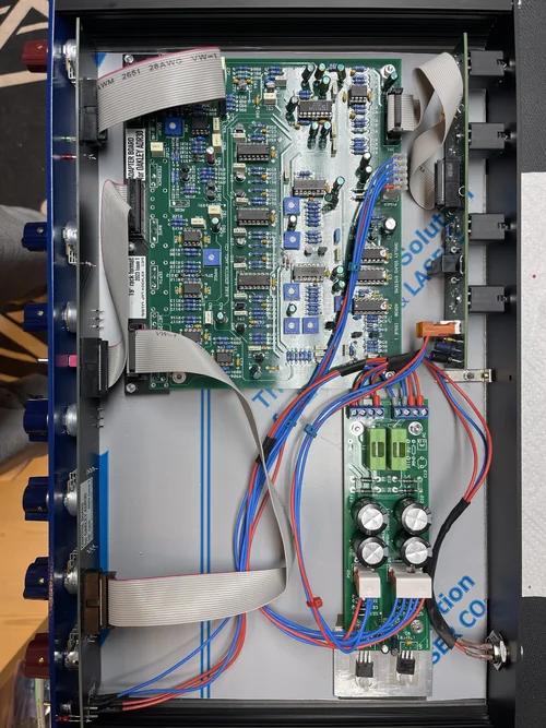

Hier mal
Oakleysound DCR320
Oakleysound ADR30 analog delay
Oakleysound SRE330 Chorus- String Ensemble
Haible tau pipe phaser
Beim ADR30 und DCR320 haben wir eine control panel pcb entwickelt, da wir sonst mit den Potis auf halbes 19” Breite kommen. Somit haben wir das custom panel design vom SRE330 - was optisch besser zusammen passt.

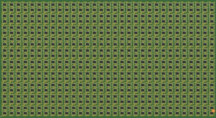

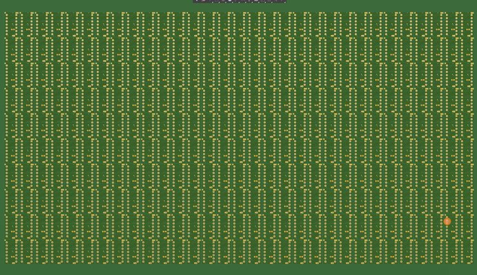

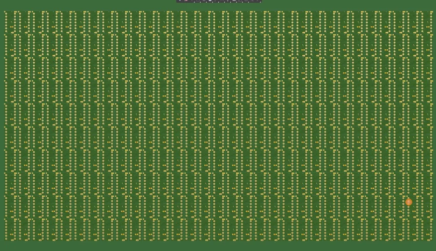

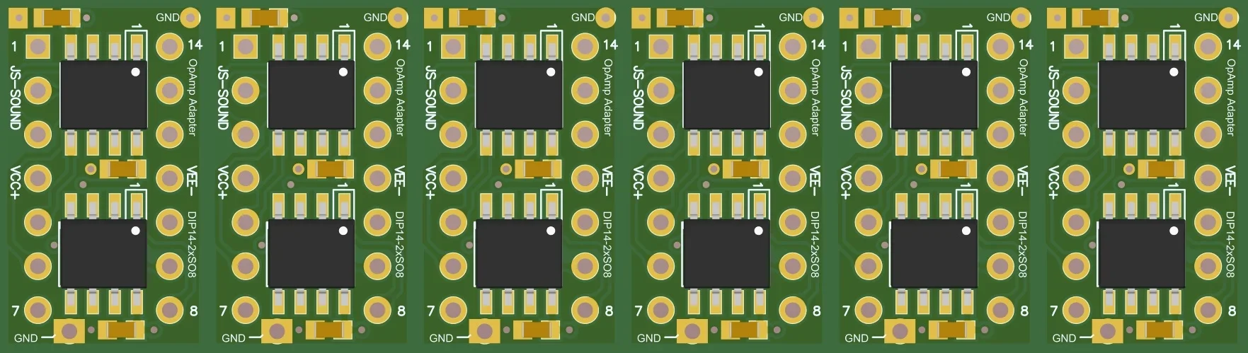

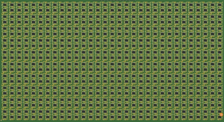

Zurzeit bin ich bei den Schaltplänen für eigene Entwurfe für die Eurorack Module beschäftigt. Wann es fertig sein wird, weiß ich noch nicht. Aber zwischen durch habe ich nichts Wildes im CAD gebastelt. Auf dem Bild ist quasi DIP14 auf 2xSO8 Adapter. Die LP ist mit 4 Lagen und 4 Kondensatoren (1 Kondensator ist auf der Bottom Seite) für VCC und VEE für jeden OPV 2x. Das GND PAD und die bessere Abschirmung von jeder Seite ist auch mit dabei. Mit dem Adapter kann ich z.B. TL074 auf besseren OPV ersetzten. So ein Mehrfachnutzen hat 310 Einzelboards drauf. Die LP wird in DE gefertig.
Top
Bottom
vergrößerter Ansicht

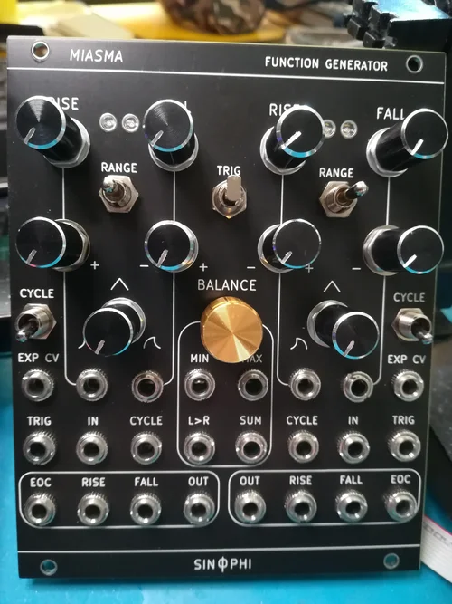

Hier noch ein Bild vom fertigen Miasma.
(da hatte sich ein Fehler eingeschlichen und es hat etwas gedauert, bis gefunden und behoben. Eine kleine SOD323 Diode war falsch herrum)
Man vergebe mir den Gold-Knob gebrauch. XD

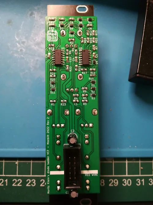

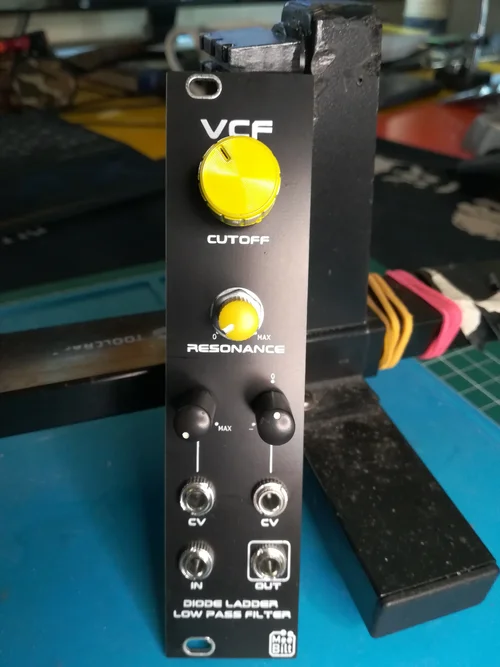

Nochmal ein LP-Filter.
MeeBilt (TKilla) - Diode Ladder VCF (basierend auf Moritz Klein´s Design) (PCB/Panel Set, gesponsert von einem Forumskollegen .)
Wieder mit diesen fiesen kleinen SOT323 Dioden hantieren müssen. Deren Lötpads sind nicht minder winzig. Ohne Lupe unmöglich.

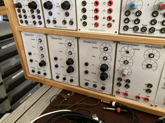

Hab mir aus Fischbach zwei kleine Bastelprojekte mitgebracht
Module mit erkennbaren Schäden werden erstmal ausgebaut. Der Rest wird einzeln gecheckt und wieder in Betrieb genommen. Speziell diese VCOs werde ich wohl nicht mehr reparieren. Die sind mir mittlerweile etwas zu eingeschränkt und ich habe sie kaum verwendet. Das sind aber die ersten, die ich überhaupt gebaut habe.
