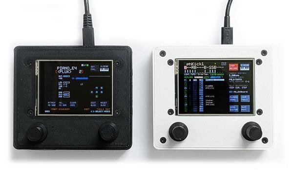

Habe heute nach längerer Pause mal wieder was gelötet. Test steht noch aus. Die Displays waren lange Zeit am Markt nicht zu bekommen, waren dann aber plötzlich wieder lieferbar. Mit Gehäuse habe ich noch keine Idee.
Ist das ein SMD presoldered Kit, oder hast Du alles komplett selbst gemacht (incl Atmega programmierung)?
  • #5.195
Das ist eines der alten Projekte von Émilie Gillet. PCB lag seit Jahren in der Schublade, weil die Displays nicht zu bekommen waren.
Newhaven Display Intl / NHD-0108BZ-FSY-YBW-33V3
Die 2 Hex Dateien dafür liegen fertig im Netz herum und wenn man dann weitersucht, findet man auch noch Abwandelungen der Firmware. Da ja nicht unbegrenzt Platz vorhanden ist, haben Leute eigene Bauteile in die Firmware eingebaut und überflüssige, die sie nicht brauchen konnten, gelöscht. Die neuen Firmware Variationen kann man per SysEx laden.

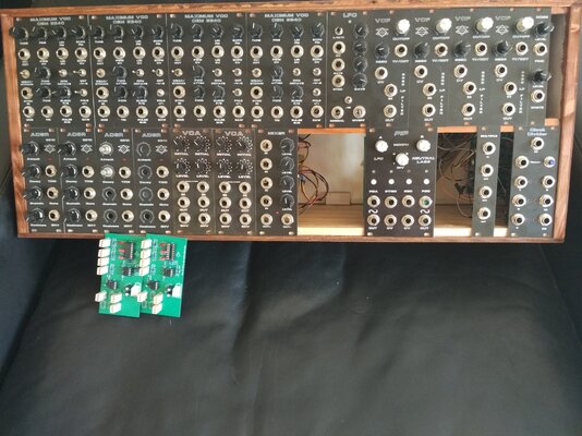

Jetzt im Zustand der Befülltwerdung. Viel mehr Module werden es aber nicht mehr werden bis Fischbach.

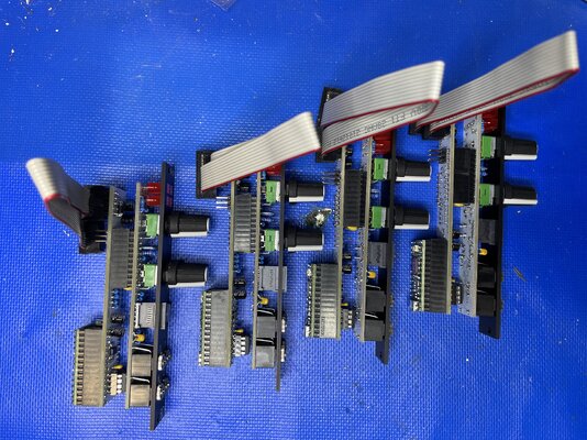

Habe freundlicherweise von Forenmitglied @Maronti einen PCB für den Microdexed Touch FM Synth erhalten und werde dann mal so ganz relaxed schauen, welche Bauteile ich zum Zusammenlöten schon da habe und was ich noch brauche. Vor allem fehlt mir ein Teensy 4.1 und das Touchdisplay, wo ich beim Teensy warte und hoffe, dass die Preise wieder etwas fallen…

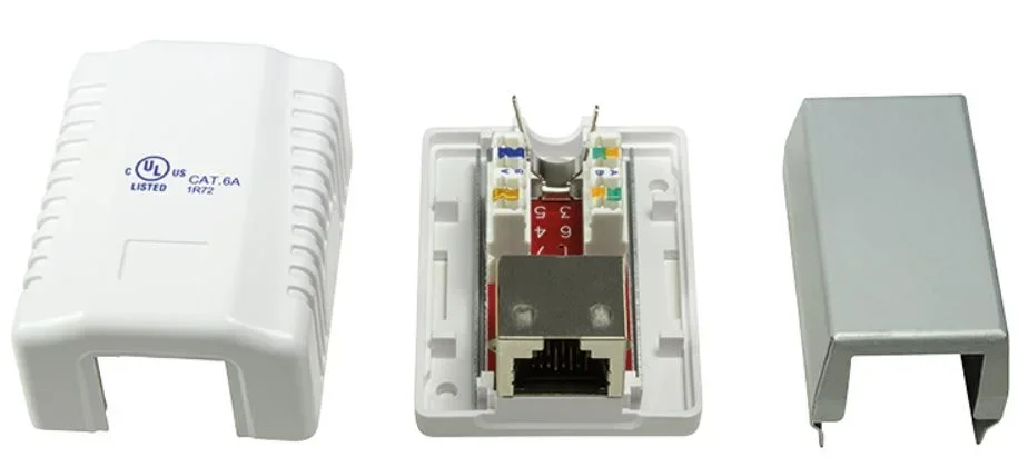

Lösungsvorschlag Multicore
Wem das Doepfer A-180-9 Multicore Module zu teuer ist (alle anderen sind noch teuer, außer ggf. die Selbstbaulösung vom 3U-Shop).
Eine Aufputzdose für RJ45 mit Schirmung (wichtig, da hier die gemeinsame Masse drüber geht) für ca. 5 Euro und eine Handvoll Billigkabel (für 3 Euro) von Aliexpress auf die Klemmschneidkontakte aufgelegt und fertig ist das Multicore für Kostenbewusste.
Leider für die Zusammenfassung der Masse musste ich löten.

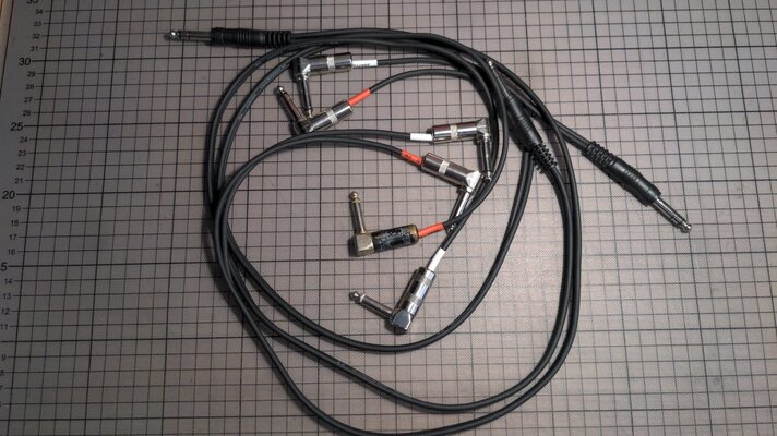

Winkelklinke statt gerade 1/4 Zoll Klinke an Insert-Kabel gelötet:
