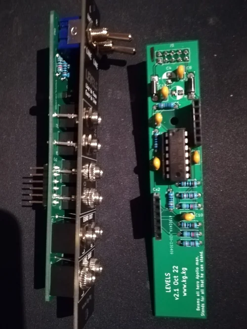

  • #5.226
Falsch rum eingesetzte Schutzdioden sind wohl der Fehler gewesen. Habe mich auf den Silksreen verlassen und darauf waren sie falsch rum dargestellt und für den 10pol Stecker war gar nichts vorhanden in Sachen Orientierung. Jetzt scheint es aber zu laufen.

  • #5.231
Auszug aus dem Editierten Post zum Levels:
Achtung, beim Levels-Modul gibt es ein größeres und 1-2 kleinere Probleme.
Verpolungsschutz-Dioden sind auf dem Silkscreen-print falsch herrum. (Auf dem Foto sind sie falsch herrum zu sehen)
Wenn man sich nun wg der fehlenden +/- Markierung des Powerheaders an den Dioden orientiert, bekommt der TL074 an Pin4 -12v und an Pin11 +12V.
Powerheader muss mit der Nut nach unten also -12V Seite links (bei Draufsicht von hinten) und die Dioden entgegen des Silkscreen-prints gedreht werden.
Die Bohrungen für die 3,5mm Buchsen im FP sind viel zu groß, entweder Unterlagsscheiben oder Sechskantmuttern benötigt, die Rändelmuttern rutschen sonst glatt durch.
Bei meinem "das erste mal an Strom" Test ist seltsamerweise weiter nichts passiert,
beim Forumskollegen hingegen ging die Stromversorgung direkt in die Knie und den TL074ér hat´s recht spektakulär zerlegt, mit Funken/Magicsmoke und Riss im Gehäuse des TL´s.
Das traurige daran ist, dass der Entwickler zumindest den Silkscreen Fehler erkannt hat aber dennoch die Fehlerhaften Dateien online stellt und das Modul mit Finished/Working Status bezeichnet.
Denn, vergrößert man sich die Fotos vom fertigen Modul auf dessen Webseite, kann man knapp erkennen das Er die Dioden entgegen der Richtung des Silkscreen-prints verbaut hat.
Einen Hinweis dazu, dass dort ein nicht unerheblicher Fehler drin steckt sucht man vergebens. Da fragt man sich schon "woran hat et jelegen?"

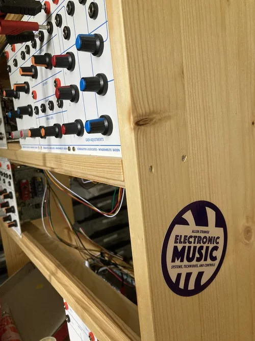

  • #5.237
Mit neuen Modulen tue ich mich momentan ein bisschen schwer, aber ich habe immerhin schonmal den Allen Strange Aufkleber draufgemacht, der heute gekommen ist.

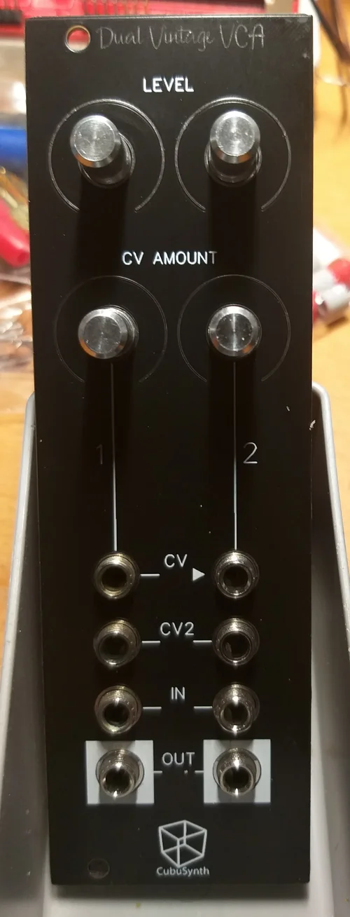

Hallo...
Ich hab heute noch schnell nen VCA von cubusynth zusammengezimmert, den ich rumliegen hatte. Ich hatte mir da mal LP und panel besorgt. Soweit so gut, abgleichen muss ich den noch.
Naja und weil ich grad so am Bauen bin, kommt als nächstes ein 3109 VCF dran... Aber nicht die Variante von Maffez, sondern meine als komplettes THT-design. StormB und elvis haben ja schon eines aufgebaut und es läuft prima. Schaun mer mal, ob ich das auch hinbring...
LG
Werner
PS. ok ok, da fehlen noch die Muttern an den Potis und die nuts and den Buchsen... kommt noch... War ich wieder zu schnell am Bildermachen... Man möge mir verzeihen...
