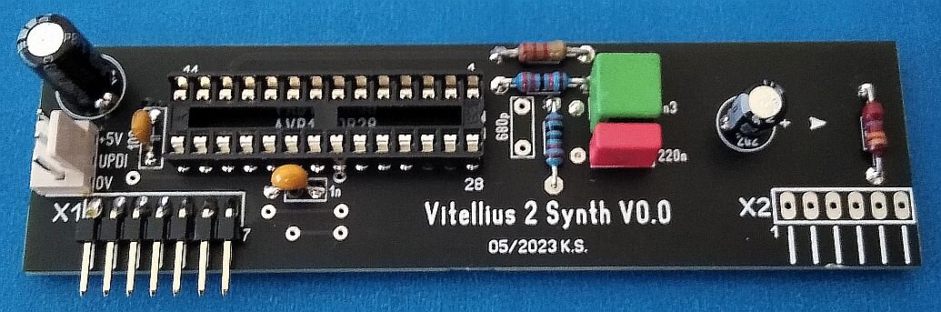

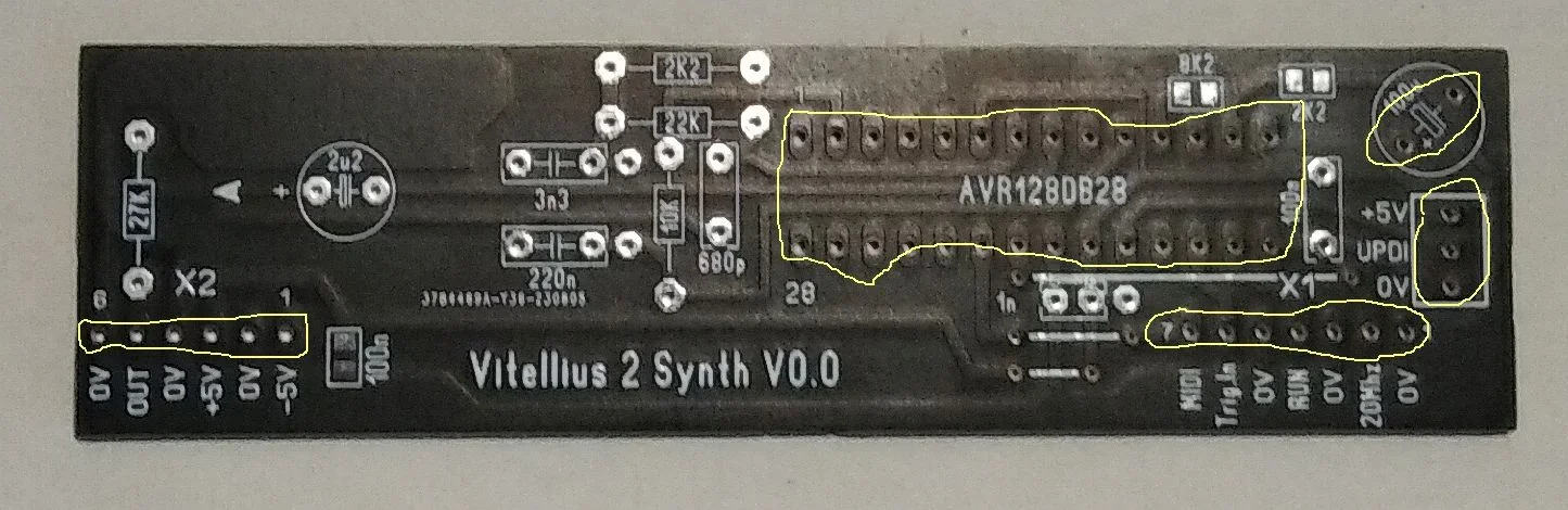

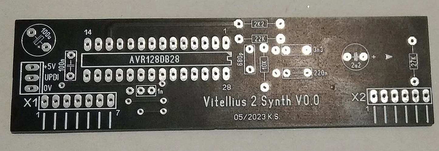

Hab ich einen Fehler gemacht oder der Platinen Hersteller ?
Sowas hatte ich bisher auch noch nicht :
Oberseite alles i.O .
Auf der Unterseite sieht´s komisch aus - keine freien Lötpads in den eingekreisten Bereichen .
Die Platinen haben jetzt kein Vermögen gekostet , aber ärgerlich ist es schon.
Evtl. kann mir ja jemand sagen ob es meine Dummheit war oder ein Produktionsfehler .

Da fehlt wohl bei einigen Bauteilen die Soldermask auf der bottom-seite. Schau dir mal die Gerber-Dateien mit nem viewer an, fehlt in den Gerber-Daten auf der bottom-Seite auch die soldermask, dann ist es dein Fehler. Ist die soldermask für die Geometrien da, dann ist es wohl ein Hersteller/Produktionsfehler...

Hm. Soldermask (ich hab mir jetzt nur mal eben die zwei entsprechenden .gbr-Dateien angeschaut) sieht OK aus :dunno:.
  • #5.317
Ja, eigentlich auch immer alles gemacht wie sonst auch.
Was mir aufgefallen ist : bei der Bestellung von Leiterplatten bekommt man immer ein Bild von der Platine , nur bei der fehlerhaften LP war nix zu sehen .
Evtl. ein Übertragungsfehler im zip-File beim Hochladen !?
Hab´eben mal testweise den 28 pol.IC Sockel in eine Platine eingelötet. Elektrischer Kontakt ist jedenfalls vorhanden .
Evtl. muss ich die Prints ja doch nicht entsorgen bzw. neu bestellen.
Schau ich mir morgen mal in Ruhe an.

Wenn alle Leiterverbindungen korrekt sind, halt "von oben" löten statt auf der Unterseite. Mag etwar fisseliger sein, aber sollte gehen.
Ich drück jedenfalls die Daumen, dass die Platinen soweit nutzbar sind, dass Du Deinen Synth damit bauen kannst & er dann auch funzt!

also die gerber scheinen in Ordnung zu sein., soldermask top und bottom sind vorhanden... Dann hab ich mal das zip als instant quote bei jlcpcb hochgeladen, auch da wird alles angezeigt. Ich würde echt auf nen Fertigungsfehler tippen... Du kannst dich jetzt bei den chinamännern beschweren, aber es kann dir passieren, dass es auf ne ewige Discussion rausläuft...

Hab jetzt mal eine Platine testweise mit den meisten Bauteilen bestückt + dann mit Ohmmeter die IC Anschlüsse durchgemessen.
Hat alles funktioniert. Ist dann wohl doch kein Ausschuß!
Trotzdem ärgerlich , aber wegen ca. 2,00 Euro Herstellungskosten mach ich da jetzt kein Faß beim China Mann auf. :nihao:

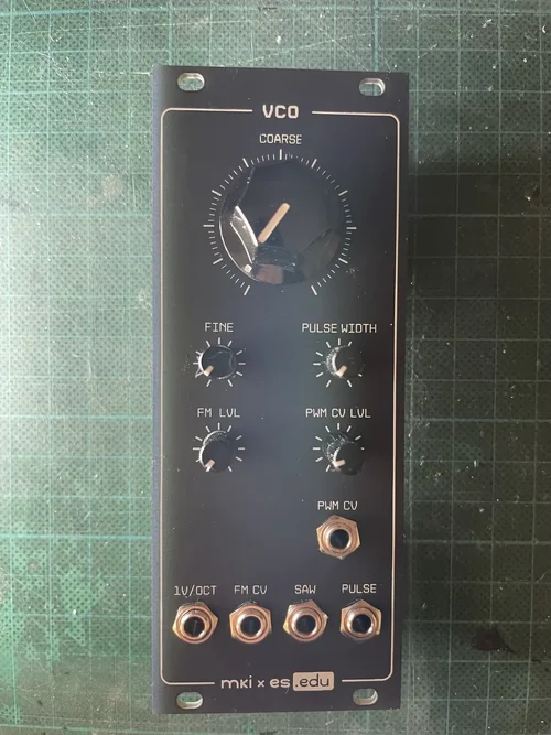

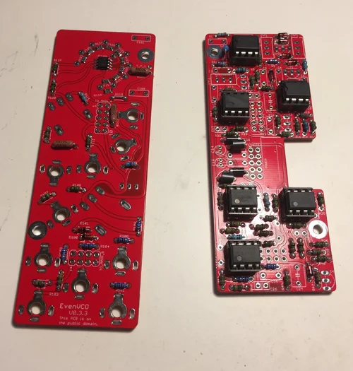

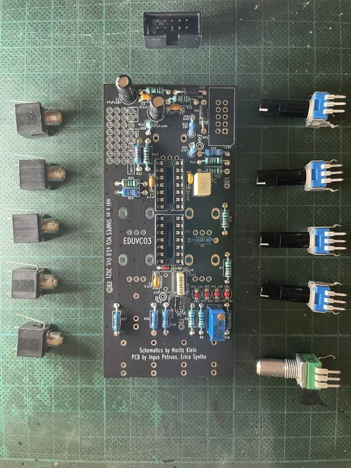

Weiter gehts mit den edu-Modulen …

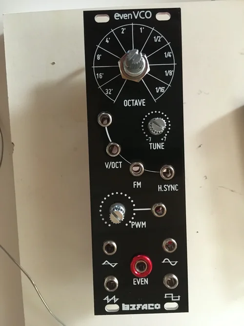

Mein erstes Projekt, auch schon fertig und funktioniert :)

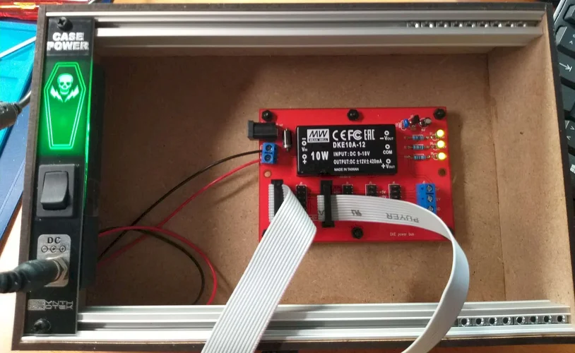

Hallo,
ich hab mir ein kleines testcase gebaut, um Module in Betrieb zu nehmen, zu testen, abzugleichen oä. Jedenfalls fliegen die dann nicht mehr so auf meinen Basteltisch rum. Evtl. werde ich ganz rechts noch eines meiner Ausgangsmodule fest einbauen, damit ich einen Kopfhörer oä. anschließen kann, wenns Audio zu hören gibt...
Und für mein kleines Power-modul hab ich endlich auch eine Anwendung gefunden. Dieses "CASE POWER"-Modul hatte ich auch noch rumliegen...

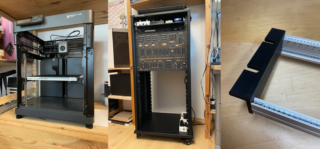

Meine Neuanschaffungen. Jetzt heißt es erst mal: 10 x Rackwinkel drucken.

Eine Satz Rackwinkel von z.B. TIPTOP Audio kostet als Paar bei Thomann 25 Euro. Eine Rolle PLA (1kg) kostet weniger ca. 18 Euro. Zwei
Rackwinkel verbrauchen (von Bamboo Studio berechnet) 36 Gramm Material. Das macht (Stromkosten nicht eingerechnet) -> ~65 Cent.
Edith: Es gibt auch das hier. Trotzdem immer noch um den Faktor 20 teurer ...

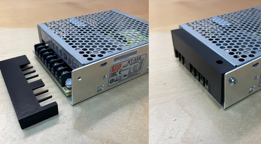

Hat mich schon immer genervt, dass die Anschlüsse freiliegen ...

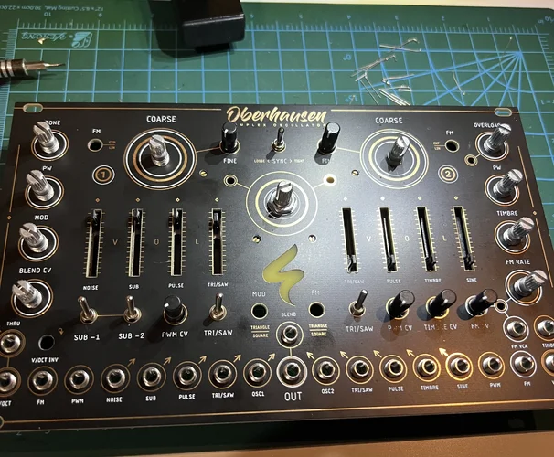

Sonntag Regenwetter in Shanghai, also Zeit um den Lötkolben rauszuholen.
Leider hatten meine ON-OFF-ON Schalter die falsche Pin Grösse, jetzt muss ich noch ein paar Tage warten, bis das Projekt fertig ist.
Das "Pre-SMD Soldered Kit" von Pushermann kann ich sehr empfehlen, wenn man wie ich mit SMD bisher keine/wenig Erfahrung gemacht hat.
