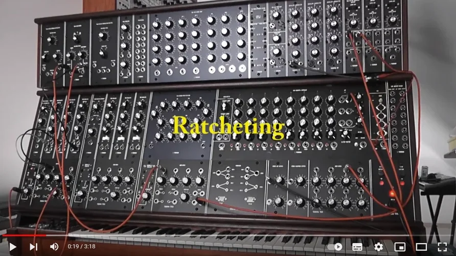

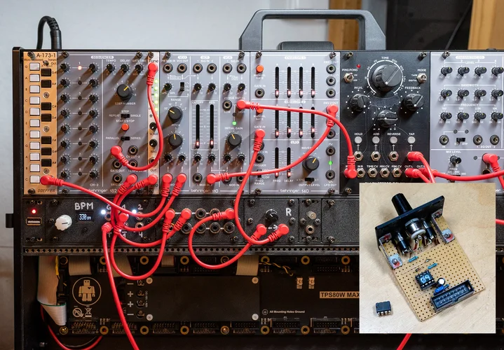

Nachdem ich in der Vergangenheit mit einem Arduino NANO, externen Clock-Multiplikatoren und einem Analogschalter experimentiert habe,
ist es mir endlich gelungen, alle Logik für ein Ratchting-Modul in einen kleinen ATTINY85 zu quetschen. Das kleine Modul mit dem "R" in der
Mitte erledigt nun den Job. Wer nicht weiß, wie Ratcheting klingt (Das sind die kleinen "Hüpfer" zwischen den Takten der Sequenz) -> Link

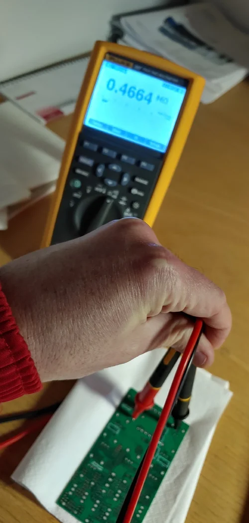

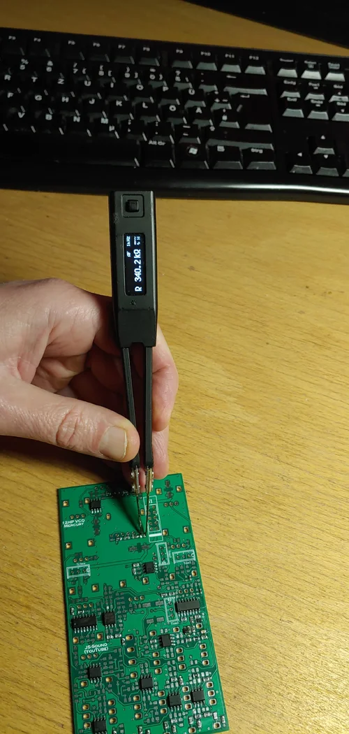

Ich habe wieder von JLCPCB meine LP's für VCO bekommen und ich muss mal wieder sagen, dass JLCPCB eine schlechte chinesische Firma ist. Jetzt verstehe ich auch das Problem, warum ich mein VCF nicht zum Laufen gebracht habe. Damals war der Fehler auch von JLCPCB und die haben sich ausgeredet und ich habe kein Geld zurückbekommen.
Dieses Mal müsste ich überlegen, warum messe ich auf der Platine komische Werte, wo in normal Fall gar keine Werte (Widerstandsmessung) sein müssen.
Ich habe bei dem Oktaven Schalter 8x Präzision Widerständen 100K eingelötet und statt 100K messe ich 77.6K. Ich dachte zuerst, dass der Fehler bei mir lag, dann habe ich die abgelötet und so auf dem Papier liegend gemessen, die Werte waren 100K. Die LP ist sauber und es gibt keine Kurzschlüsse. Aber was mir 3 meine Multimeter zeigen, ist ohne Witz so was habe ich noch nie gesehen (nur bei JLCPCB!). Bei leeren Bauteilen Pads zwischen GND und den Pads an vielen Stellen messe ich den Widerstandswert von 330K bis 1.5MOhm. Ich dachte zuerst, dass die Chinesen am Arbeitsplatz essen und trinken und so kamen die Rückstände von Coca-Cola, Zucker, Salz, Säften auf die LP (Innen Layers). Aber schon nach weniger Minuten, habe ich meine Vermutung ausgeschlossen. Denn auch auf TOP und Bottom wo nichts zu sehen und die Pads sind nicht mit VIA’s verbunden, messe ich die Werte die ähnlich wie oben sind.
Also ich komme auf das Ergebnis bei meiner Recherche, dass Basis Material Glasfaser an sich ist ab und zu bei JLCPCB leitend.
5 meine VCO-Platinen kann ich wieder wegwerfen! Und jetzt bin ich gespannt, was dazu JLCPCB mir antworten wird.
Das Foto zeigt eine leere LP wo nichts drauf ist. Die Messstifte sind an GND und beliebigem PAD verbunden. Sorry für schlechtes Bildqualität, es war schwierig zu messen und das Telefon zu halten.
Hier ist Oktaven Schalter wo ich letzten Widerstand auf den GND-Punkt abgelötet habe, da muss der Multimeter nichts zeigen und er zeigt mir 340KOhm. (Ich habe auch 2 weitere Multimeter genommen und das Ergebnis ist gleich!)
Vielleicht wurden die Platinen nicht richtig gereinigt und es sind noch Rückstände von Flussmittel drauf? Du könntest versuchen eine Platine gründlich mit Alkohol zu waschen, ob es etwas ändert?

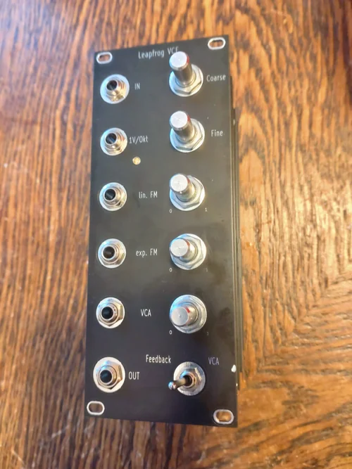

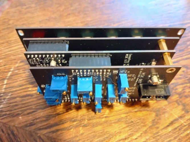

Ich bin gerade an einem Leapfrog MSK 007 VCF Nachbau.
Leider habe ich ein paar Fehler designet , hauptsächlich Dioden verdreht und fast alle Transistoren :traurig:
Nachdem ich nun (fast) alle betroffenen Teile richtig verlötet hatte und zurechtgetrimmt ging der LP Filter schon mal sehr sauber.
Nur Feedback/VCA tat nix, also noch D1,D3 und Transistoren Q 12, Q13 richtig rum gelötet.
Nun habe ich aber leider kein Ordentliches Ausgangssignal mehr.
Filter voll auf geht aber der Ausgang ist 10 Vpp beim Eingang 5 Vpp , beim zudrehen der Frequenz bei etwa 1600 Hz bricht das Signal weg und es geht auf -10V am Out.
Bei aufgedrehtem Feedback das selbe auch ohne ein Signal am In.
VCA funktioniert wenn der Filter offen ist.
Ich habe mehrfach alles überprüft und gesäubert, nun weiß ich aber nicht weiter.
Jemand eine Idee was es sein könnte?
