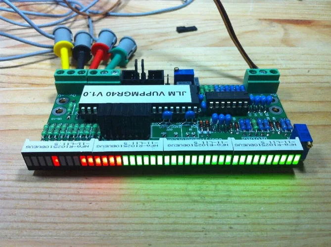

Bischen Lego gespielt heute (fertiges Kit zusammengebaut).
Aussteuerungsanzeigen für meinen neuen Control Room Monitor, bei dem mir noch genau 2 Bauteile fehlen :mad:
Die Anzeigen sind kombinierte VU/PPM Meter von JLM-Audio, ziemlich cool.

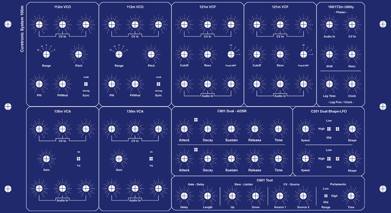

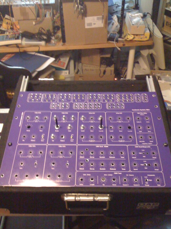

Curetronic System 100m Clone
Steht noch am Anfang. Proto-Panel ist fertig und ca. 1/3 der Elektronik.
War ursprünglich als 19"/8HE geplant, Front wird aber noch einmal überarbeitet und
kommt dann in nen Koffer (zumal die Farbwahl ein tiefer Griff ins Klo war :wink: ).
Wenn´s fertig ist, sind drin:
2x 112m - VCO
2x 121m - VCF
1x 130m - Dual-VCA
1x 150m - Phaser
1x 172m - Ring/Noise/S&H/Clock
2x C801 - ADSR
1x C201 - Dual Shape-LFO
1x C601 - Tool
2x 1/3 Buffered Multiples
Je ein VCO-VCF-VCA werden über Schaltbuchsen durchverbunden.
Infos zu den verbauten Modulen gibt´s hier: http://www.curetronic.com/curetrbau/neubau/100m.htm

Das sieht nicht nach ner Schaeffer-Front aus. Ist das Siebdruck oder täuscht das?
Schaeffer wäre arg teuer in der Größe. Ich wollte es günstig und ggf. erst als Prototyp, um später nochmal eine amtliche Version mit korrigiertem Layout zu machen. Das ist eine lasergedruckte Folie auf AluDibond aufgezogen. Sowas gibt´s als Werbeschilder hier: http://www.salierdruck.de/de/Werbeschil ... a1b0850141
Einfach Photoshopvorlage erstellen und an Salier mit dem Vermerk "Sondergröße XXX mm mal XXX mm" schicken. Es gilt dann der Preis der nächst größeren Werbetafel. Man muss dann natürlich noch samtliche Löcher bohren. Preis für das gesamte 8HE Panel unter 40,-€ und für ein DIY-Projekt sieht das Ergebnis sehr gut aus.
Das Panel sollte eigentlich blau werden. Mein Fehler war, dass ich die Farbe nicht ausgemessen habe. Beim Wandeln von RGB in CMYK kann Blau sehr leicht uns Violett kippen. Genau das ist mir passiert. Mit der Idee eine Kofferversion zu bauen ist das Panel aber hinfällig geworden. Ich bau das System jetzt erstmal damit auf und wenn alles fertig ist mach ich eine neue passende Blende für den Koffer. Wird dann wohl Schwarz.
Hier mal ne verkleinert Version der Vorlage:
