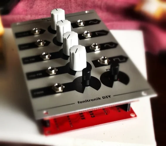

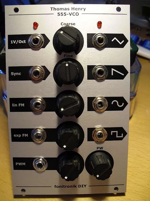

Endlich mal mit dem Vco 555 von T H angefangen. ist nr 1 von 2 . Leider fehlen noch die tempcons. und 4 buchsen zu wenig. mist muss ich wieder bei Thonk ordern :(

Hab meinen 555 letztens auch fertig gebaut.
Wie findest du die Potis?
Ich find die irgendwie nicht so toll, die Potikappen eiern irgendwie darauf und an sich sind die auch echt wacklig.
Bei der Cmos ADSR hab ich jetzt keine "Front panel components PCB " mitbestellt und nehme jetzt wieder verschraubten Potis.

ok.... das macht mich nachdenklich. ich glaube diese potikappen mit metallring sind besser. diese sind vom musikding. hatte kürzlich 2 Kappen von Thonk und die sind hochwertiger.
Leider sond meine 555 noch nicht fertig und mir graust es vor dem kallibrieren.
Die CMOS ADSRs habe ich gestern ertst geordert bzw bezahlt. bin sehr gespannt. ich mag das zeugs von Matthias. bzw TH.
Wie klingen die 555? Hatte nirgens nen demo gehört und die auf verdacht geordert ;)

Die sitzen halt nicht mittig auf der Achse deswegen drehen sie sich etwas unrund, hab auch die von Musikding.
Zwecks Sound kann ich auch noch nicht viel sagen, muß meinen auch noch richtig kalibrieren.
Von den nackten Wellenformen ist mir aber nichts negatives aufgefallen.
Ich find nur das die Sinus etwas leise ist trotz anderer Widerstände für 12v.

Hab auch 2 Stück davon am laufen .
Keine Probleme mit dem Abgleich - auch der Sinus hat die richtige Grösse (1oVss)
Die beiden LEDs sind nachgerüstet (links Power +15Volt und rechts Ausgangssignal Rechteck)

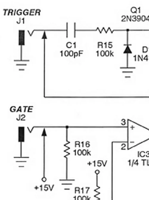

So, Cmos Adsr war heute im Briefkasten und ist auch schon fast komplett bestückt. :D
Weiss einer von euch wieso der Trigger und Gate Eingang 3 Polig ist auf der Platine?
Ist das für eine Buchse mit Schalter?

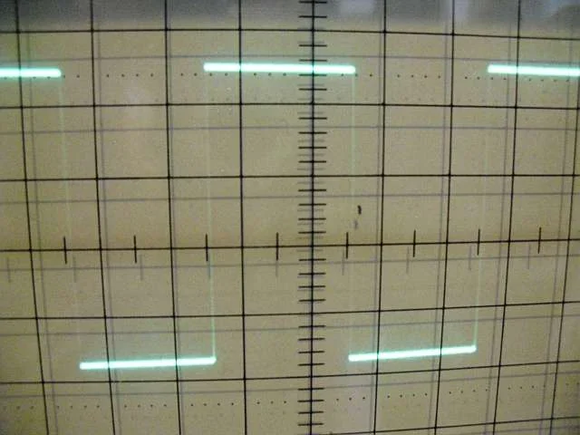

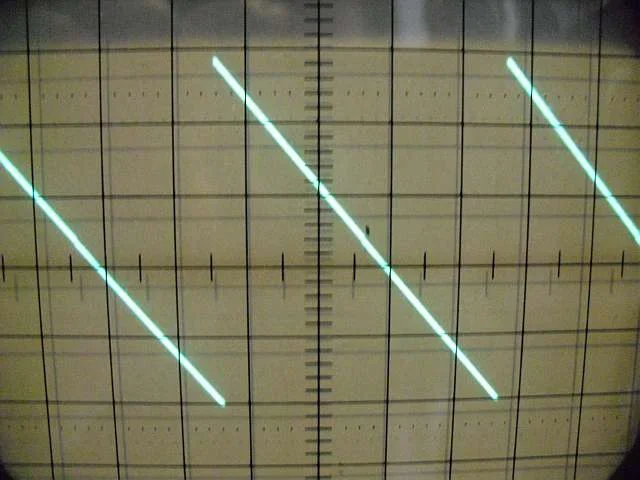

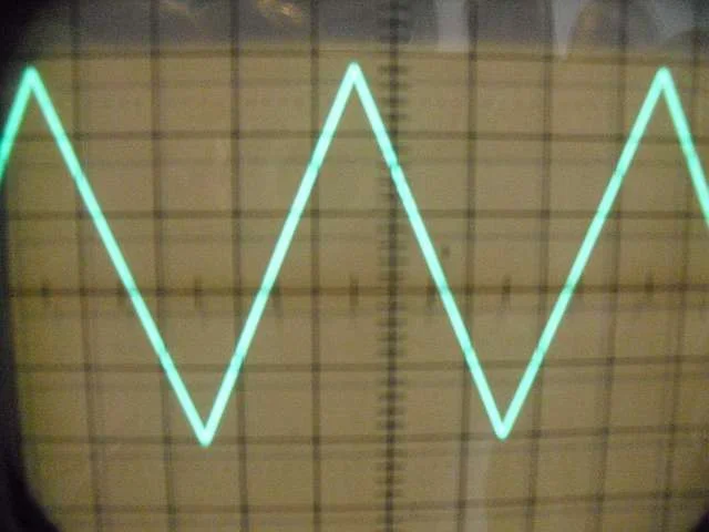

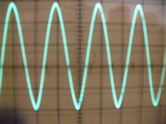

Auf meinem alten HAMEG 312-9 Oskar sehen die Kurven vom 555VCO so aus : (alle 10 Volt ss)

Ah, danke, da gibt es ja einen Schaltplan. :selfhammer:
Also wenn kein Kabel steckt liegen auf den Eingängen 15 bzw. 12v an.
Seh ich das richtig?
Ist das für den LFO Modus wichtig?

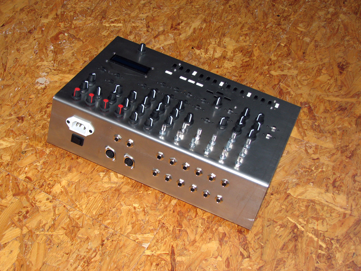

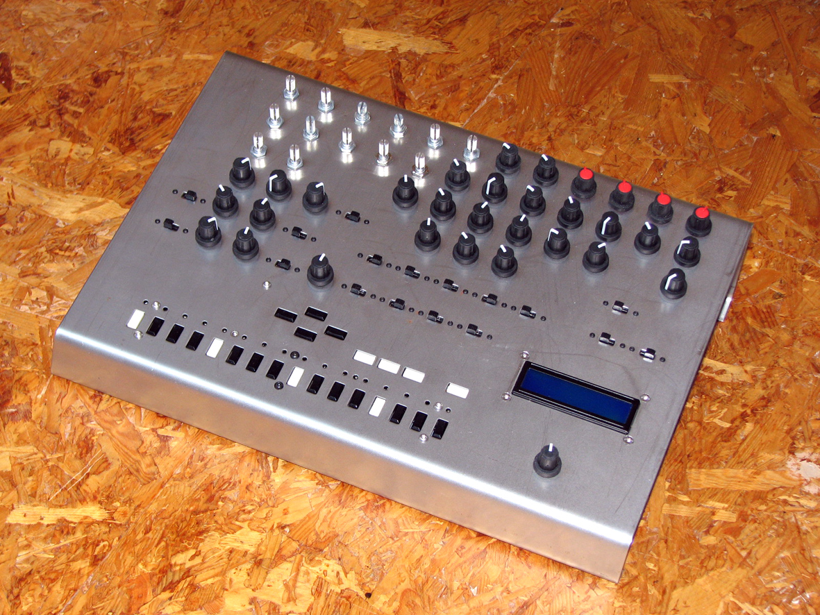

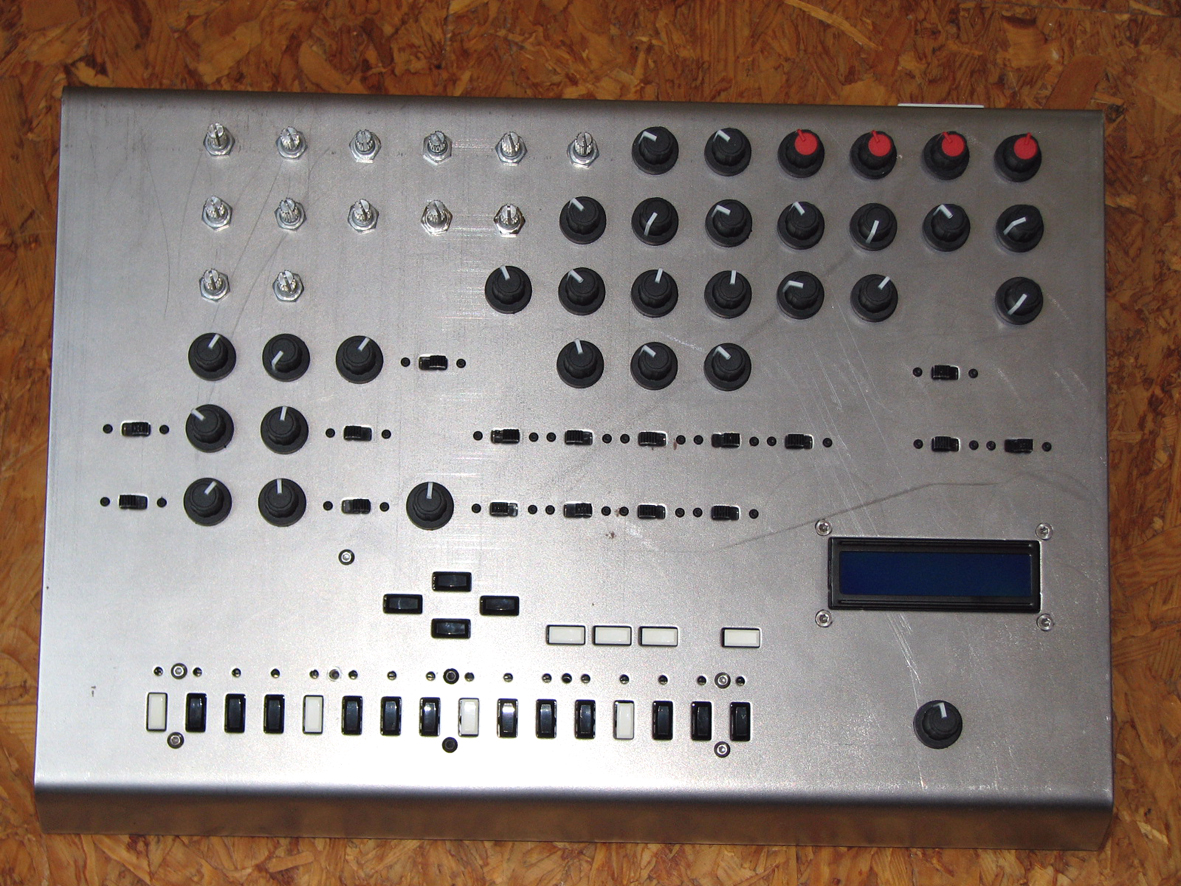

  • #1.581
nun ja... so gaaaanz langsam wird mein drum synth auch was.
immerhin gibt's inzwischen den sequenzer (Beat707), das gehäuse u.s.w.
fehlen noch die holzseitenteile sowie einige potentiometerkappen und natürlich der druck auf dem stahlblechgehäuse.
  • #1.582
