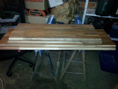

Ich bin auch gerade am Gehäuse dran... Grob abgelängt hab ich die Platten schon einmal und auch an der vorderen Kante die späteren Innenkante mit einer Rundung versehen... Hab mir allerdings erst einmal ein neues Sägeblatt besorgt, da der alte Schnitt doch nicht so ganz sauber ist, wie ich es gerne hätte... Will die Ecken nämlich auch auf Gehrung verleimen... Werd mich dann die Woche daran machen die Bretter auf das Endmaß abzulängen, mit Flachdübeln zu versehen und zu verleimen...

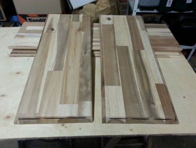

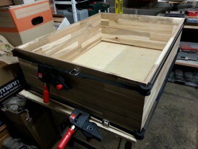

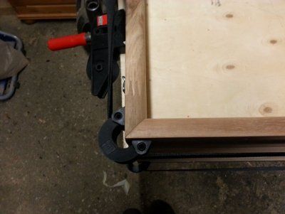

So,
hab heute den ganzen Tag in der Werkstatt verbracht und an meinem Modular-Gehäuse weitergebastelt... Platten auf Gehrung abgelängt, Die Fräsungen für die Lamello-Verbinder eingebracht... nen Falz für die Rückwand eingelassen und alles schon einmal abgeschliffen und letztendlich eben noch verleimt... Bin echt zufrieden soweit, hab mir die Verbidnungen schlimmer vorgestellt aber echt krass, was nen neues Wechselzahnsägeblatt ausmacht...
irgendwie gefällt mir das Holz auch so schon, bin echt am überlegen, ob ich es überhaupt noch dunkel wachsen soll... Hab einmal nen Probestück dunkel gewachst... schau ich morgen mal...
Hab auch noch ne neueFrontplatte für mein MFOS-WSG zurecht geschnitten, werd ich morgen noch einmal versuchen ne neue Waterslide-Decal-Beschriftung aufzukleben...

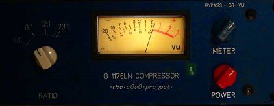

... nu geht er:

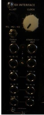

LED-man schrieb:
Kannst du mal bitte ein Bild vom midi-CV zeigen?
im video auf 1:46 ist es zu sehen
ansonsten hab i da schnell eins gemacht (mein blitz am handy tut net so wie ich will !?)
Der Mode Schalter tut noch nix :) .. da warte ich noch, ob nordcore das mal als firmware freigibt ( bitte bitte ), ansonsten muss ich da in den Winterferien den Code umschreiben.
lg widy

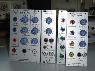

so, hier mal kurz was ich so zusammenbrate:

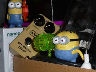

und noch eins: schon in den 90ern auf dem Flohmarkt defekt gekauft, seiidem gammelte es mit ein paar anderen Tretminen in einer Kiste herum, vor ca. einem Jahr ist es auf den Löttisch umngezogen (vom herumliegen dort stammt noch das Bild) vor kurzen war die Zeit sich darum zu kümmern: war komplett verbastelt, ich habe den ganzen Schrott, der nicht hereingehört, wieder 'rausgenommen, den Schalter ersetzt und neu verkabelt - läuft

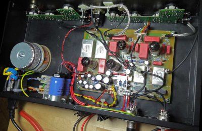

Vor allem die Leitung zurück vom Ausgangs-Pegelpoti zur Platine ist sehr empfindlich, daher jetzt auch geschirmt. Musste trotzdem noch richtig verlegt werden (zwischen Front und Platine), sonst war der Kanal 2 (im Bild links) immer noch deutlich schlechter als Kanal 1.

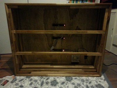

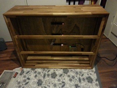

So, die Basis steht jetzt endlich... Die Woche noch zweimal geölt, nachpoliert und eben die PSU eingebaut...
Morgen mach ich mich an die Frontplatten ran, schleifen, evtl. schon grundieren... evtl. schaff ich noch ein paar dieses Jahr...
Hat evtl. noch jemand eine Idee, wie man die Flachbandkabel schön verlegt bekommt?? gibt´s da irgendwelchen clips oder so??
