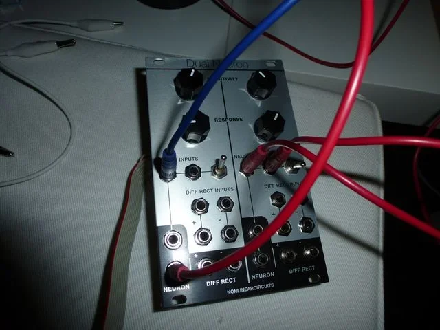

Beim Dual Neurom waren die Löcher für 3,5mm Buchsen ein bißchen sehr groß...Verkabeln hat ein wenig gedauert, sonst stresslos.

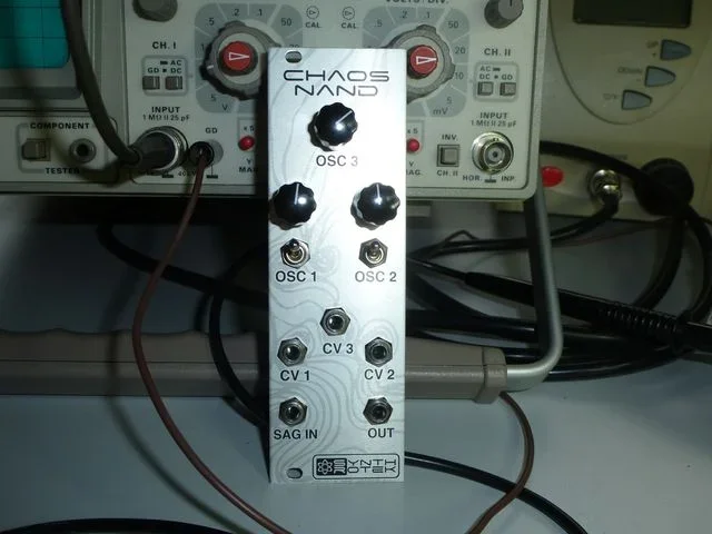

Das ChaosNAND war insgesamt stresslos.

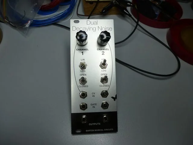

und das nächste, die gleichen großen Löcher bei den 3,5mm-Buchsen wie beim Neuron...sonst stresslos.

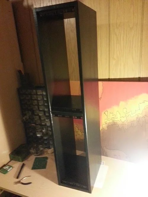

ja Feiertage + Urlaub ist super, da geht mal was weiter ..
einmal Rack System für den Schreibtisch 2x4HE ....
Hab das bei Thoman, für 98Euro 1x4he, gesehen. Selbstbau liegt bei bei 30E ( war aber in Summe 1 ganzer Tag Arbeit )

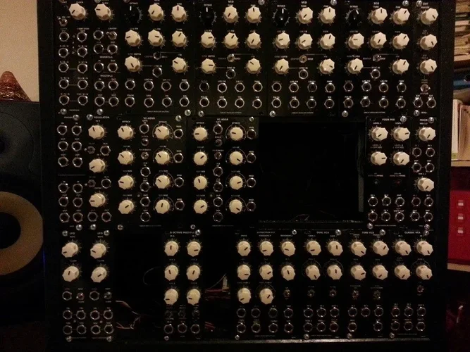

Und das neues Modular Basi System neigt sich dem Ende... nach nun ~9 Wochen nur bauen, fehlt nimma viel

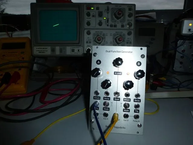

und das nächste, die Verkabelung hat sich etwas hingezogen....
mit netten Grüßen an drdel, dem ich die Frontplatte abgekauft habe

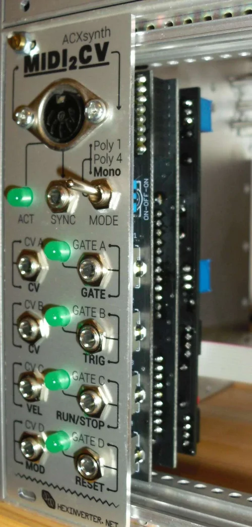

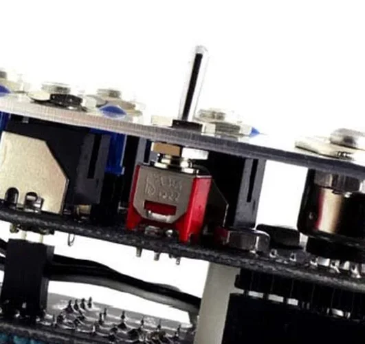

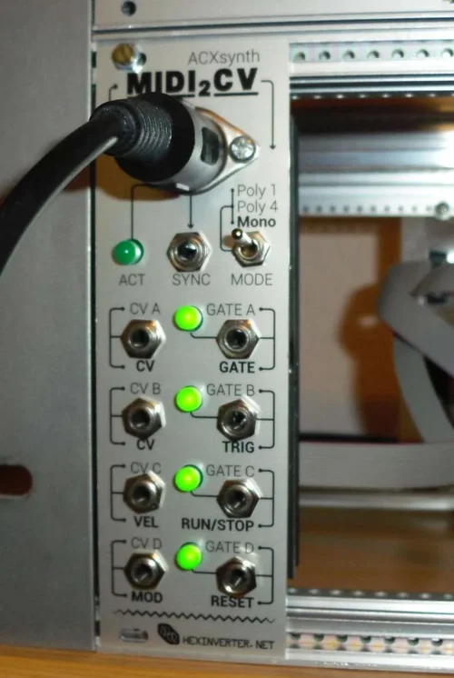

Hatte heute endlich ein wenig Zeit um das MIDI 2 CV von hexinverter.net zum laufen zu bringen. :supi:
Leider fehlt mir noch der passende Kippschalter (ON-OFF-ON) . Die übliche Verdächtigen sind vom Gehäuse her zu groß
und passen mech. nicht.
Wäre für eine Tip dankbar.

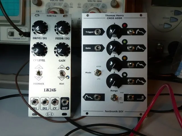

Und wieder zwei, es war ja Wochenende. Beides aus dem Forum, der VCA war ansatzweise zusammengebaut, die Schalter (Submini, ON-ON, PCB-Montage) habe ich etwas länger gesucht (nicht so intensiv, es gibt immer genug zu tun, da liegt so was dann schon mal eine Weile herum). Der ADSR kam kam als PCB und Frontplatte soweit ich mich noch erinnere. Verwendet den eigentlich jemand? (Am Oszilloskop) macht er zwar was er soll, nämlich ADSR, aber etwas sonderbar, er bleibt beim Release nicht im positiven Bereich. Wie das klingt weiß ich noch nicht, im Moment fehlt noch ein Case...
den vca hab i auch ..der is nett :) .... adsr mit der release nicht nur positive .... !?...geht das vom positiven ins negative und dann wieder auf 0 ?... wenn ja is net so gut ..weil a vca braucht a release auf 0 ...sonst steuert der ja negativ aus und macht unter umständen auch noch a phasendrehung von 180 und löscht was anderes aus .... gibts da kann offset trimmer ...
lg widy
Hi widy,
wenn ich Dich nur verstehen würde :D
- yep, der VCA fetzt ordentlichm soweit ich ihn bis jetzt getestet habe)
- stimmt, getrimmt habe ich da noch nichts. Es gibt einen Trimmer (Max Trim), ich denke der wird's richten...
