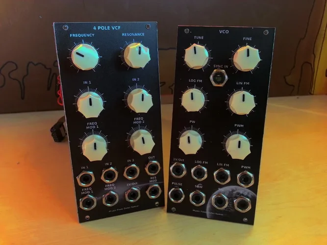

Feedback schrieb:
der outer space Hintergrund der Panels ist super!
Danke. War mal ein Versuch, mit dem Ergebnis bin ich aber zu frieden.
Muss nur das nächste mal, bei der Beschrifftung, Outlines ( 2 pixel breit ) machen (ist so schwer lesbar)
Wichtig ist nur, dass die Grafiken etwas heller gemacht werden, weil die beim Druck ein wenig an Helligkeit verlieren ( kommt mir so vor, bzw liegts wohl an der Machart -> Foliendruck matt )
Mit Farben hab ich noch keine Erfahrung, muss ich am Synth auch nicht haben
llg widy

Auch wenn es recht fummelig ist, es ist besser wenn man die Folien nicht erst aufklebt. Besser erst bohren, entgraten und dann erst die Folie auf das sorgfältig gesäuberte und entfettete Blech aufkleben.
Die Bohrlöcher muss man ja sowieso ankörnen und da klebe ich manchmal den Folienausdruck mit der Schutzfolie mit ganz wenig PRITT-KLEBESTIFT auf das Blech. Dann lässt sich die Folie wieder abziehen und das Schutzpapier wird ja nachher sowieso abgezogen. Manchmal drucke ich aber auch extra auf Normalpapier eine Vorlage aus.
Ich habe verschiedenes probiert, am besten eignen sich meiner Erfahrung nach die wetterfesten Etiketten von Data Becker. Die haben eine sehr schöne Oberfläche und lassen sich gut verarbeiten. Nachdem ich sie dann später aufgeklebt und auf Luftblasen überprüft habe, lackiere ich sie mit Klarlack seidenmatt. Nach dem trocknen schneide, bzw. feile ich die Löcher aus und schleife die Ränder noch etwas nach. Danach hat man glatte Kanten, nichts franst aus.
Beim montieren von Schaltern, Buchsen usw. muss immer(!) eine Beilagscheibe unter den Muttern liegen weil sich sonst die Folie an den Stellen quetscht oder im schlimmsten Fall sogar etwas dreht. Das gäbe hässliche Falten. Montage am besten erst nach 24 Stunden da mit der Lack komplett durchgetrocknet ist. Die Data Becker Folie ist besser als Papieretiketten weil sie sich besser lackieren lässt. Mit Lack halten die Frontplatten viel länger. Die Bleche VOR dem aufkleben nur ganz leicht entgraten, auf keinen Fall schon abrunden weil sich dort dann die Folie lösen kann, also, wie gesagt erst NACH dem aufkleben und lackieren nachschleifen.
Ich hatte das ja schon auf meiner Website beschrieben: http://www.cyborgs.de/synthesizer/music_start/music_frameset.html
Unter "PROJEKTE" findest Du unter anderem "Frontplatten selbst herstellen" Dort findest Du auch die Folie und den Lack als Abbildungen

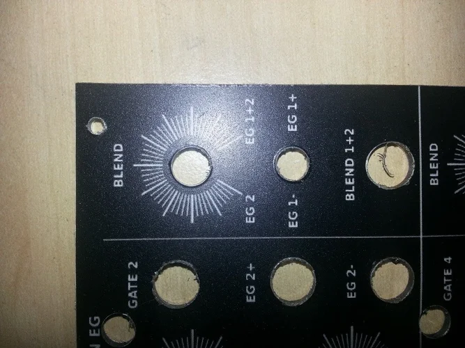

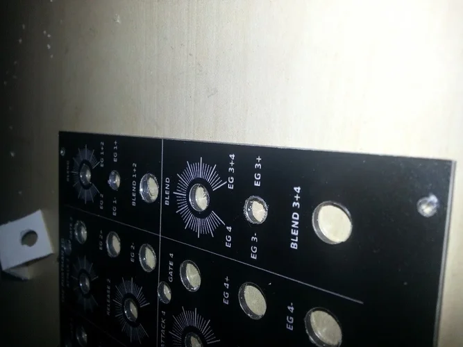

bei dem Alu Dibond ist der Druck und die Folie schon oben ( wird so bestellt, um das Folien kleben und lackieren zu umgehen )

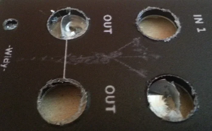

Habe zuvor immer die 3HE ALU Frontplatten von Conrad mit Laserbedruckter-Folie ( aus dem copy shop ) beklebt und lackiert.
Also Folie aufkleben, bohren, Folie abziehen, wieder aufkleben und Löcher ausschneiden. Wer vorsichtig bohrt braucht nur einmal Folie aufkleben :).
Die Folie hab ich immer exakt bis zum Rand geschnitten. Fast ein wenig kleiner als die Alu Frontplatte. Alles mit einem schwarzen Stift nachgezogen und danach alles mit einem 2K Lack versiegelt. So das auch die Ecken alle "dicht" sind. Da löst sich nix mehr :). Die ALU Frontplatten haben extrem "scharfe" Kanten, abrunden tut ich da nie etwas. hier zu sehen http://www.youtube.com/watch?v=W1yxtmqKR_s
Auf alle Fälle extrem aufwändig. und das wollt ich mir ersparren.
Da ist das mit den fix fertigen ALU Dibond Platten super einfach. und schaut nicht schlechter aus. ( ist geschmacks sache :)
lg widy

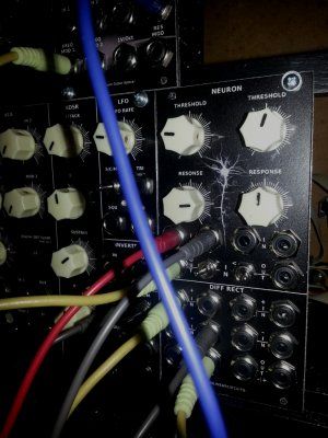

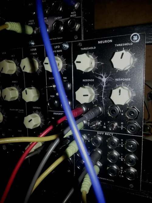

Hey, das Neuron, na das war ja so viel Arbeit nicht... :) Und, gefällt's Dir?
ein Modul, für den kleinen Bastler, für zwischndurch :) .... ich hab nur mal an funtionstest gemacht ..obs funtiniert....
die oszi bilder waren lustig .... mehr kann ich noch nicht sagen
lg widy

Mir sind die bestellten Frontplatten einfach zu teuer, DIY lohnt sich nicht wenn man zuviel in Auftrag gibt
Absolut, und ich werde grün vor Neid wenn ich sehe was Widy für 30€ so alles an Frontplatten bekommt.... :mad:
Nur leider bin ich etwas grobmotorisch, gerade was Metallbearbeitung angeht, obwohl mir sogar eine ganz gute Werkstatt zur Verfügung steht. Die kleinen Winkel hinten mache ich selbst, um mal ein PCB an der Frontplatte zu befestigen, un die sehen wirklich sowas von Scheiße aus...darum bin ich über jede Frontplatte die ich bekomme froh und verstecke die Schande dahinter. Außen hui, innen pfui...
ach ja, und wie meine Hände danach aussehen, Metallspäne gibt's immer noch gratis dazu...daher lagere ich diesen Punkt weiterhin aus. Es sei denn, ich will mal ein Scheiße aussehendes Modular...
die selbstbedruckten und lackierten sehen bei den kanten einfach besser aus ....ist aber auch mehr arbeit und doppelte kosten ( allein der 2k lack kost 20E ) und muss ohnehin 10-15 in einem stück machen damit sich das rechnet
Mit dem Alu Dibond bin ich noch nicht 100% zufrieden , ein wenig "franzen" die kanten immer aus ( beim schneiden). Ist jezt nicht sooo schlimm, aber für eine 100% Lösung bräuchte man eine Fräse oder Laser. Bei den Löchern ist mir das egal, da alles von den Bauteilen abgedeckt wird. Alles in allem, ist das Alu Dibon super einfach zu verarbeiten. Ich hab da auch keine Werkstatt. Vielleicht mach ich die nächsten Tage mal ein Video von der Erzeugun eines Panels.

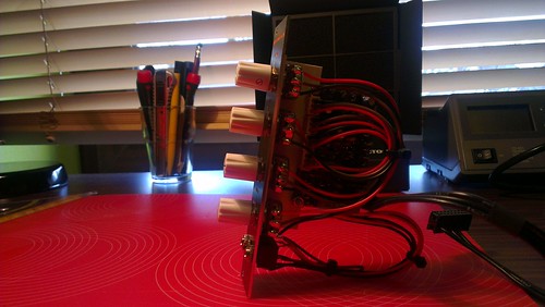

So, jetzt muss ich hier auch mal was zeigen.
Bin eigentlich ganz zufrieden.
808 Bass Drum Clone
Größere Fotos.
http://www.flickr.com/photos/118368063@N04/12693136203/in/photostream/
sieht gut aus, soweit man es erkennen kann...ist etwas dunkel...

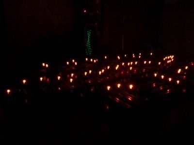

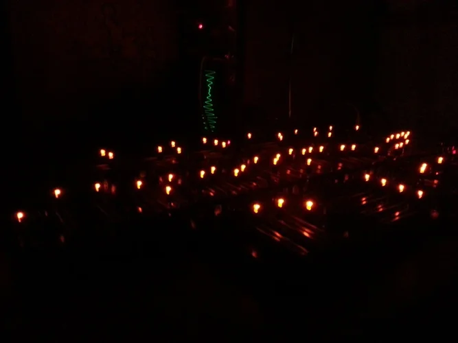

ttsh nakig bei nacht... wie am 24. dezember :) .. ach wie ich mich freu :) allen anderen auch alles gute beim bau :)
lg widy
lg widy
Sehr geil !

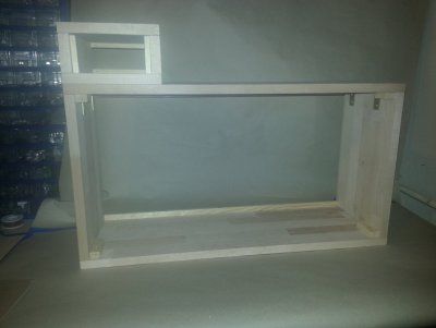

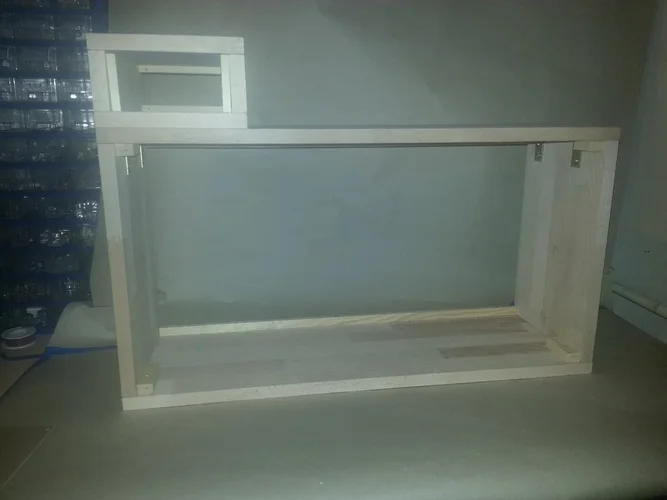

Kannst Du bitte ein Bild vom TTSH Gehäuse posten, auch gern ohne lackierung?
@ledm
hier gehäuse
ich bin leider kein tischler .. und hab net mal das werkzeug für..stichsägre winkel und bohrer mehr hab ich nicht:)
gehäuse kann ma aber immer tauschen ..und mir selber gehts mehr um funktionalität :)
also hier die billig spar version :)
das kleine ist für midi mal eine zwischenlösung
das grosse ist für den ttsh
frabe kommt heute rauf..oder auch net ....nach 6 tagen none stop ...es reicht mal :)
lg widy
