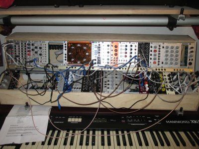

Nach langer Abstinenz (seit Mitte/Ende der Neunziger, da gab es nur Doepfer) kehre ich gerade in die Welt ders Modularsynthesizers zurück.

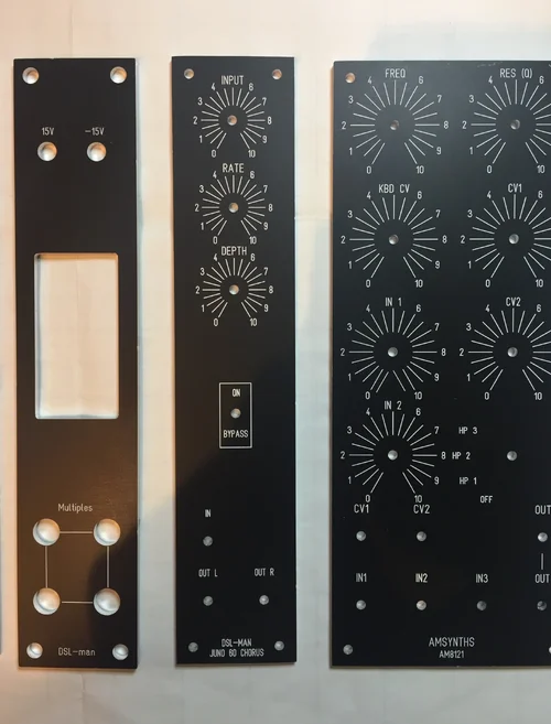

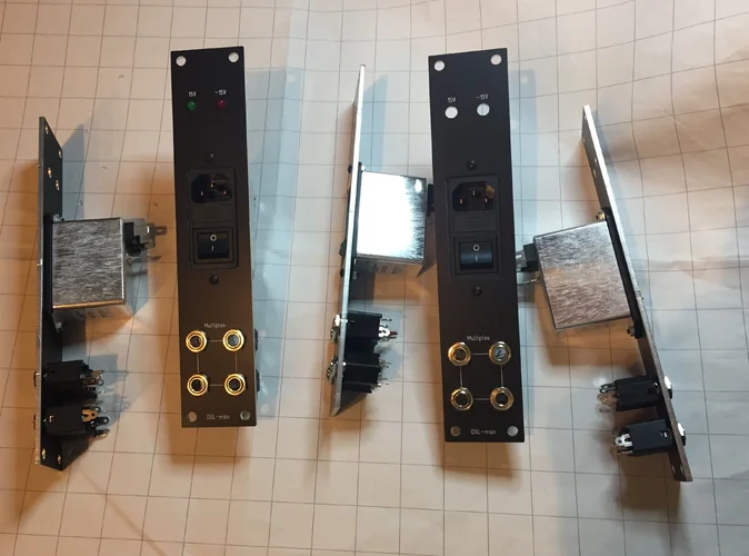

Über Weihnachten leimte ich mir erst einmal 2 Meter Modulraum zusammen:
Ich kaufte ein paar Standard-Module ...

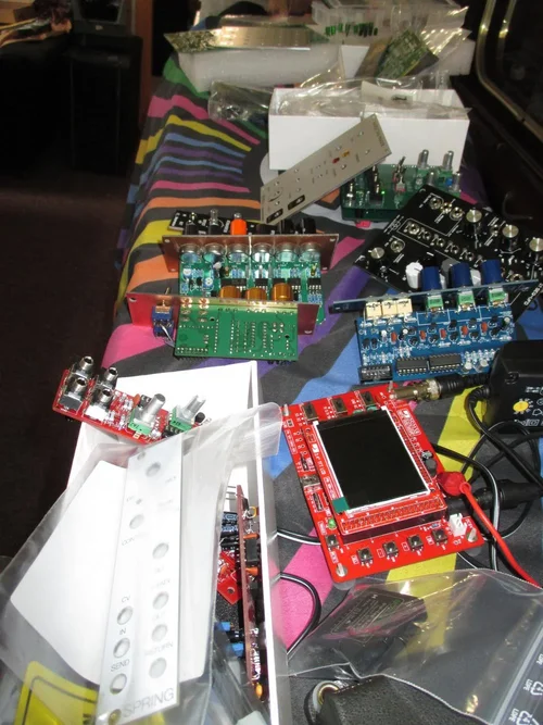

.... und dann holte ich mir zwei kleine DIY-Kits (Den "Frequwncy Central Waverunner" und den "Frequency Centray ECG" als Komplettkit von Munichen Audio).
Und das, obwohl ich in der Freizeit eigentlich freiwillig keinen Lötkolben anfasse ;-) !
Es geschah, was geschenen musste: Ich holte mir noch ein paar DIY-Bausätze ...
... und noch ein paar ...
... und das war das DIY-Resultat:
So sah die Kiste dann Ende Februar mit allen Modulen aus:
Die Bilder sind nicht mehr ganz aktuell. Die Lücken wurden inzwischen durch ein "Ginko Grains DIY-Kit" und eine "Error Instruments Atari Punk Console DIY-Kit" noch etwas schmaler.
Und die Wunschliste ist noch lang, es gibt so viele Sachen, die man noch bauen könnte (auch wenn es selten billiger wird, als ein ähnliches Modul von Doepfer oder Ladik fertig zu kaufen), und dann könnte man sich ja mit den unzähligen Panel & PBC Angeboten beschäftigen, oder gar selbst etwas entwerfen?

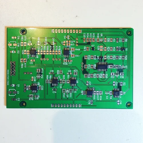

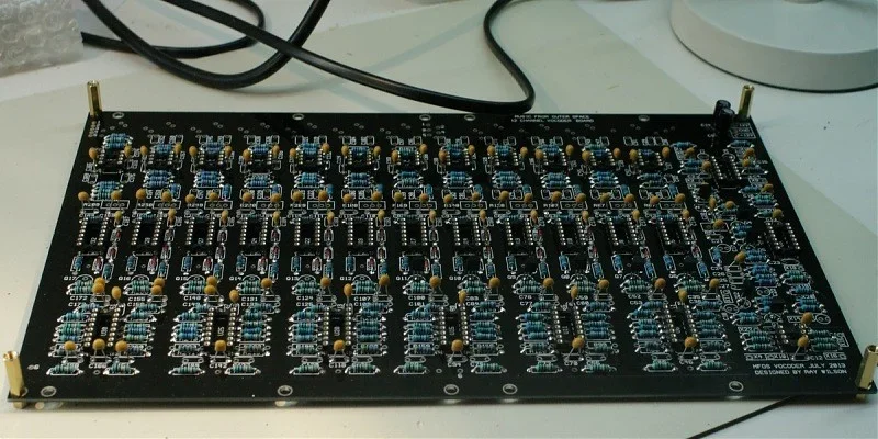

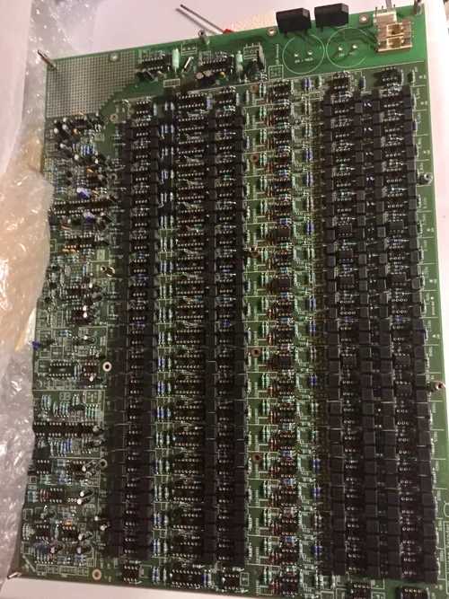

Das hat sich gestern bestätigt, als ich die Platine (MFOS-Vocoder; Kosten inkl. Versand ca. 88 US-Dollar bzw. ca. 83 Euro) in der Filiale abgeholt habe. Ich musste die 19 % Einfuhrumsatzsteuer in Höhe von knapp 16 Euro bezahlen, sonst nix. War im angefügten Ausdruck des Zolls auch genau so deklariert, inkl. expliziter Aufführung von null Euro Zoll.
Bodo schrieb:
Platine (MFOS-Vocoder)

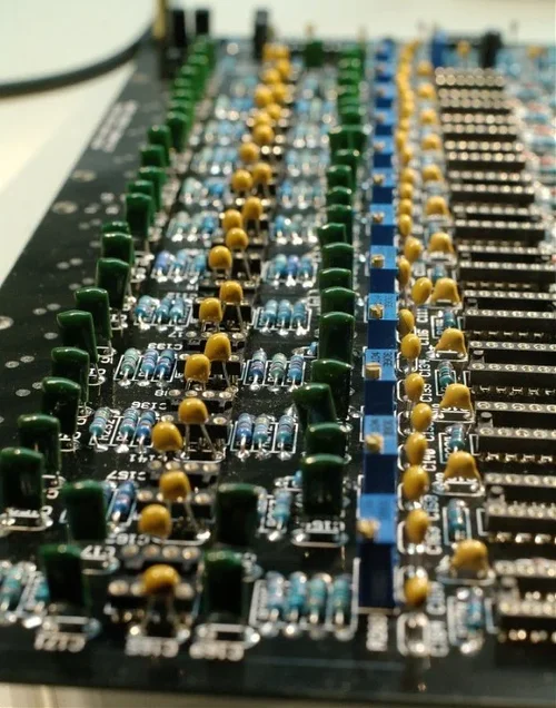

Bei weitem noch nicht fertig, aber inzwischen sieht sie nach mehreren hundert Bauteilen (alleine die bereits verbauten Widerstände, Kondensatoren und Dioden belaufen sich schon auf ca. 350 Stück, und dazu sind 11 von 17 Transistoren sowie sämtliche IC-Sockel - die Sockel waren insgesamt alleine um die 400 Lötpunkte) so aus:
Bestellung für die restlichen Teile, die ich halt nicht vorrätig hatte, ist gestern raus.

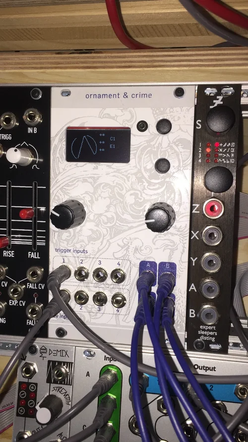

Am Wochenende hab ich mein erstes Ornament+Crime Modul gelötet und es läuft :D :supi:
Am Freitag konnte ich das Paket entgegennehmen und weitermachen.
Noch zu tun:
ICs in die Sockel packen
Gehäuse und Frontpanel entwerfen/bauen
Netzteil bauen
Panel und Netzteil mit der Vocoderplatine verbinden
Kalibrieren und (hoffentlich nicht 8) ) troubleshooten.

Bodo schrieb:

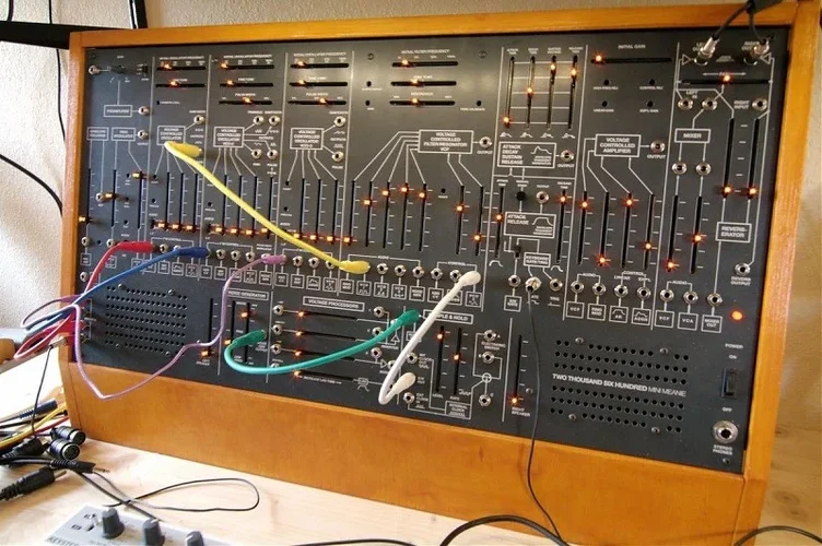

Auf dem eine gute Woche alten Bild ist er noch nicht ganz fertig. Seit gestern nachmittag ist er es :).
Feedback schrieb:
Obwohl ich das ganze Vintage-Zeug nicht verwende, muss ich zugeben, dass mich Deine Bilder doch ein wenig heiß machen.
Swindger schrieb:
Dein falscher ARP ist übrigens phantastisch, sowas will ich auch
Mir ist am Sonntag bei einer Jamsession siedendheiß eingefallen, dass ich die ganze Zeit über total vergessen hatte, ein Foto des ganz fertigen (bei dem Bild weiter oben im Thread ist die Rückwand noch nicht dran und die Kopfhörerbuchse noch nicht drin) TTSH im Heimstudio nachzureichen :oops: . Voilà :nihao: :

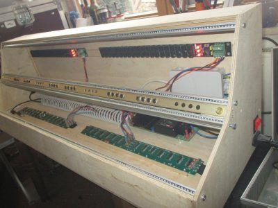

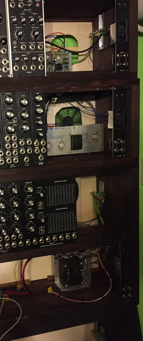

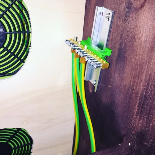

Da mein Modularsystem inzwischen sehr groß geworden ist musste ich mehr Netzteile nachrüsten..
Pro Reihe ein Netzteil- powerone hbb1.5 bzw 3A und auch eins mit zusätzlich 5V für MIDI Cv (MOTM650) etc.
Graham Hinton von Hinton Instruments gab mit den Tip auf jeden Fall alle 0V und Erde zusammen zuführen, was einfach gesagt ist, denn es gibt bisher keine fertigen Lösungen.
Also musste der Elektrofachmarkt folgendes hergeben: Sammelschienen und Befestigungen sowie 10mm2 Leitungen.
Und Tatsächlich ist der Widerstand zwischen den Distributionboards nun im Milliohm Bereich.
Ich hab mir bei Grayscale sowohl zwei PCBs für den "Ornament and Crime", als auch zwei für den "Temps Utile" inkl. Frontplatte geordert.
Hab jetzt den ersten "Temps Utile" fast fertig gelötet und am Ende festgestellt, dass ich vergessen hab die Input-Jacks zu ordern... :? Naja, das wurde schnell nachgeholt. :selfhammer:
Die Firmware ist auf dem Teensy installiert und das Modul startet angeschlossen im Rack schon wie gewollt... von daher brauche ich jetzt noch die Buchsen, und los kanns gehen.
Für's Auge kann ich gerade nur einen Instagram-Link bieten: Guckst Du hier.
Ich bin ken Löt-Profi und habe vor SMD immer etwas Respekt - aber eigentlich klappt das immer ganz gut.
Hab schon mit dem zweiten "Temps Utile" angefangen. Danach folgen die "Ornament and Crime".

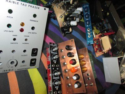

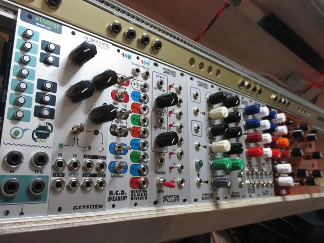

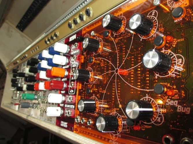

Fertig und "fast" fertig:
Befaco Dual Atenuverter (PCB & Panel) - Inzwischen fertig. Standard-1/4W-Widerstände passen nicht ins Raster. Ich musste alle "schräg" einbauen.
R*S Haible Tau Phaser (PCB & Panel) - Auch der ist inzwischen fertig. Gefällt mir!
Sea Moss VCF20 (PCB & Panel) - Eigentlich fertig. Klingt gut. Aber die ICs werden ungewöhnlich heiß (!?!) ... zurück in die Werkstatt!
Cavisynth SEQ-UFD (PCB & Panel) - Eigentlich fertig. Aber noch gibt es ein Problem mit den Trigger-Ausgängen. Die liefern nur 3,7V!
... und die beiden Module mit den selbst gebastelten "Kupferpanels" sind ein dubioses PT2399-Delay und ein FC VogueVCF - Beide fertig, es fehlen noch ein paar optische Details, wie die Beschriftung und so ...
In Arbeit:
MTM Spring Reverb ('PCB & Panel) - So ein sch*!!!$§&/!!:sad:! ... könnte längst fertig sein, aber hier sind "normale" Elkos zu groß. Die beiden PCBs können nicht miteinander verbunden werden. habe die Elkos jetzt auf der anderen Seite der Platine montiert.
... und das "billig Oszi" soll bei Gelegenheit ein Panel bekommen und ins Rack. Auch das Auge hört mit :)
Und als nächstes?:

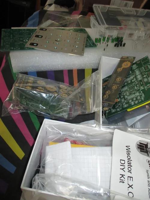

R*S Haible Dual Wasp Filter (PCB & Panel) - Nach dem die Styroflex-Kos gekommen sind müsste das Material jetzt komplett sein.
Wisolator EXOS-VCO (Munichen-Audio-Komplett-Kit) - Wartet auf den Zusammenbau.
Feedback 106-Chorus und (erst einmal ein) Two59-VCO (PCBs, Panels und "rare" Teile - Nächster Schritt: Schauen, was an Material vorhanden ist, und was noch bestellt werden muss.
... und ganz hinten: Korb Modular Pusher, DualLFO u,nd DualVCA (PCBs & Panels) - Hoppla, das ist ja SMT! Muss ich auf meine alten Tage jetzt wohl auch noch lernen. Ist jetzt mangels Material erst einmal aufgeschoben ...

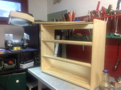

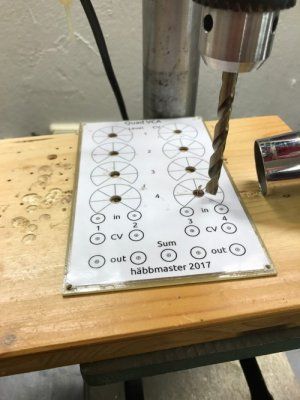

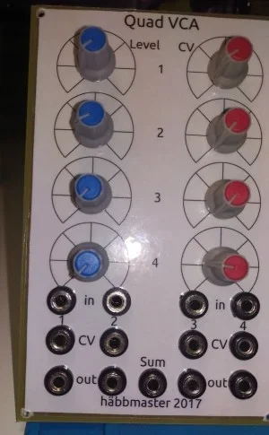

Hauptaufgabe momentan ist der Einbau meiner DIY-Module aus dem bisherigen Dachlattengestell in ein ordentliches Gehäuse, damit mir auf dem Weg nach Fischbach nicht alles auseinanderfällt.

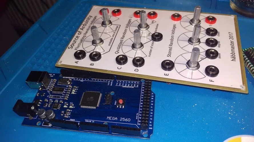

Am Horizont schweben außerdem ein buchla-philosphisches Zufallsmodul auf Arduinobasis und ein PT2399 Hall. Der Quad VCA ist am Samstag fertig geworden.

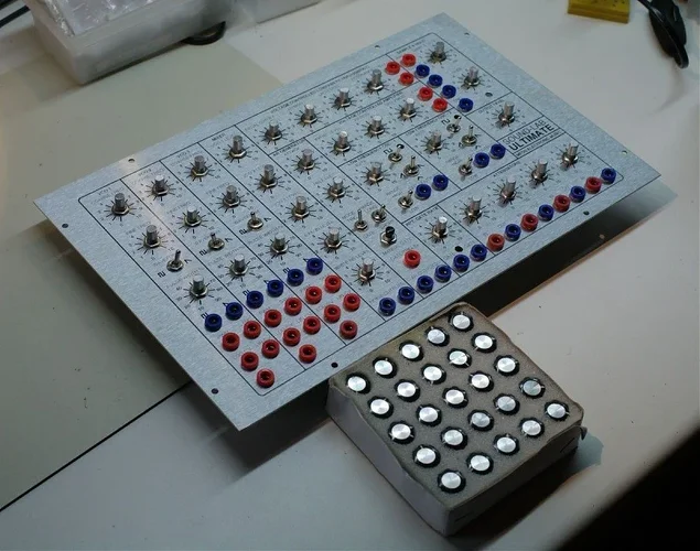

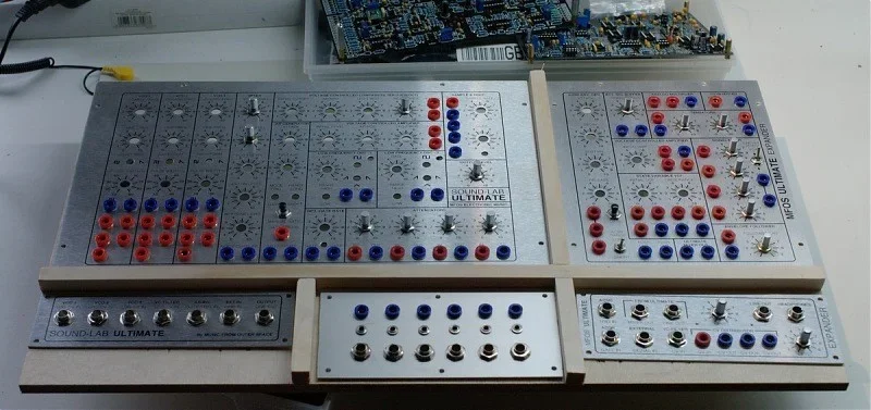

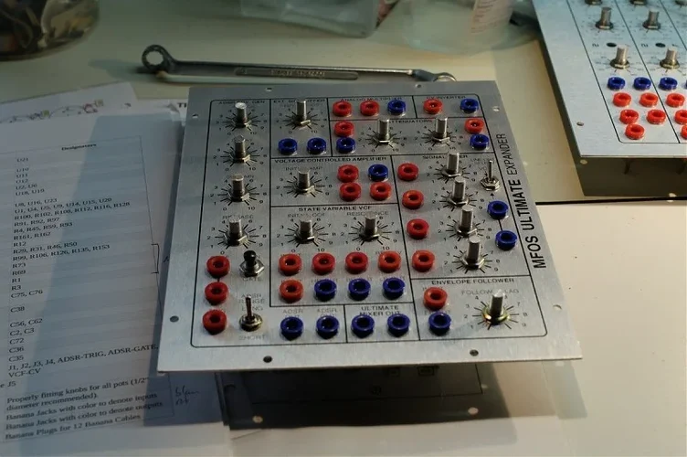

Der MFOS-Vocoder von weiter oben ist am Samstag ins Musikzimmer umgezogen :D.
Aktuell im Bau sind derzeit noch
* Jasper (weit fortgeschritten)
* ARP 1601 Sequencer
* Tastatur für den TTSH (Eigenentwurf)
* MFOS Ultimate + Expander
* Um-Tss Mini-Drummachine

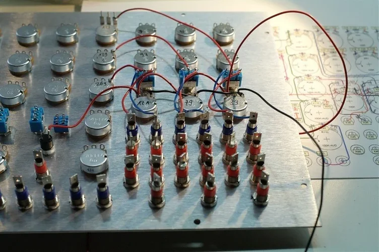

Beim MFOS Ultimate sind die Platinen soweit fertig bestückt (bis auf die Tempcos), die Alupanels sind bis auf die 4 LEDs im Hauptpanel bestückt, mit dem Gehäusebau hab ich angefangen.
Ein paar Bilder:
Hier sind noch nicht alle Bauteile montiert, u.a. weil ich bei ca. 30 Potis die zu langen Stahlachsen ein paar mm absägen musste. Die Alupanels sind hier nur lose reingelegt (liegen deshalb teils etwas schief). Die Frontplatte insgesamt ist von den Dimensionen her ähnlich dem TTSH, das Gehäuse wird auch eine sehr ähnliche Form bekommen.
