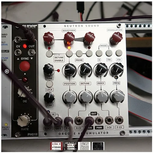

Neutron "Orgone Accumulator"
Habe gerade begonnen den Orgone Accumulator zu bauen.
Wie immer bei solchen Dingen fehlen noch Teile durch out of stock etc.
Das dafür benötigte Teensy 3.2 Board habe ich bereits programmiert bzw. die Firmware sowie Software aufgespielt.
Hier der Link: http://neutron-sound.com/noa.html
Bin sehr gespannt wie sich die abgespaceten Sounds integrieren.

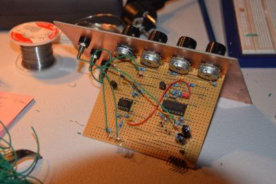

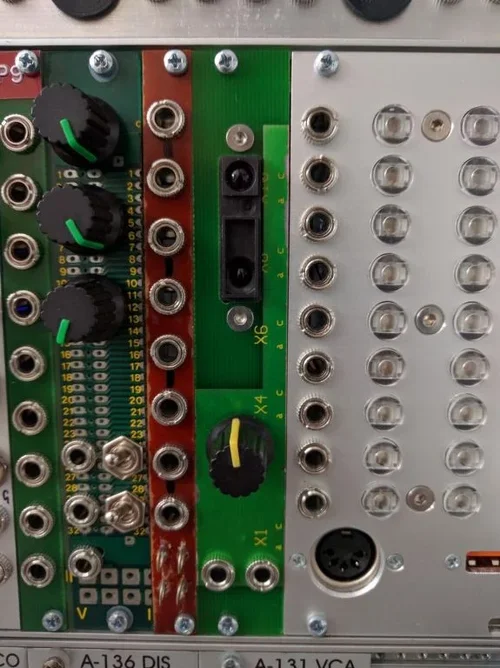

mal auf die schnelle ein Infrarot Abstandssensor nach CV Modul gemacht. Ist eigentlich nur der Sensor und ein Attenuverter mit +/-6V Regelbereich:

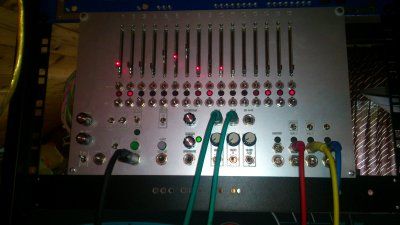

Klee Sequencer fertiggestellt.
Hat hier eigentlich schon jemand den clee 8 channel quantizer von Craig Lee gebaut ?

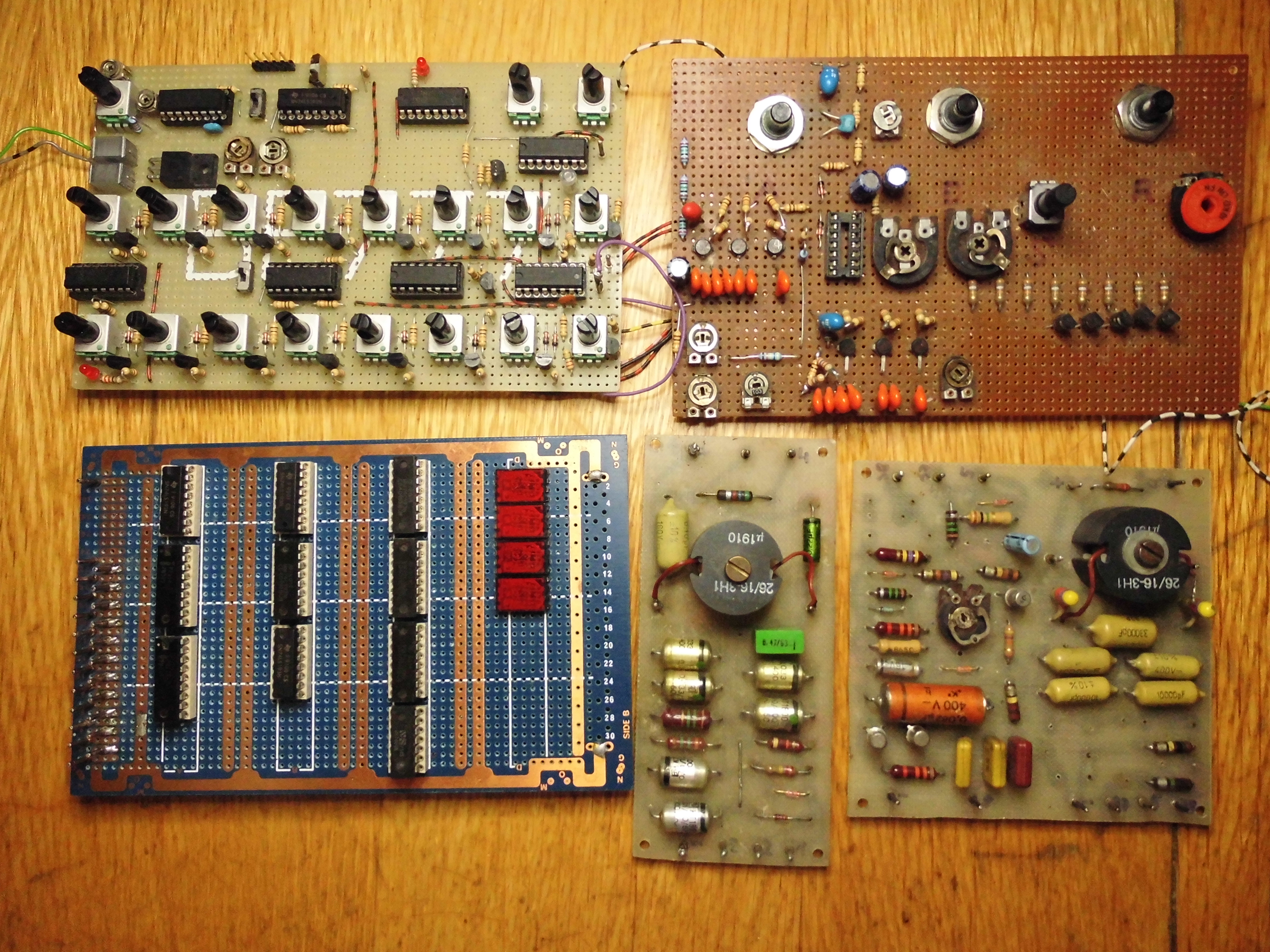

Ich baue ein analoges Modularsystem.
Das sind Bilder des Experimentierstadiums von SEQ/OSC/Drum:
Das Modularsystem soll folgendes beinhalten:
Wavedraw-OSC; 8-fach (in der Überlegung sind 16 Schritte) mit Steuereingängen pro Step und SC-Filter
Sequencer mit 2 Spuren: NOTE und CV; jeweils 8 Steps, mit Steuereingängen pro Step
2x ADSR
Moog-Filter
Drum-Engine mit bisher LC-Bassdrum und LC-Snaredrum, dazu baue ich weitere Komponenten und nutze OP-Amps zur Spulenerzeugung
Nicht vorgesehen ist eine Volt/Oktave-Umsetzung; der OSC hat eine eigene CV-Umsetzung, und soll auch nicht per MIDI spielbar sein (reiner Sequencer).
Des weiteren sind Treppenspannungsgeneratoren 8 Bit vorgesehen, um die einzelnen Steps im SEQ und OSC zu modulieren.
So klingt das bis jetzt (SEQ und Bassdrum); dazu ein Pad der Supernova II:

@Tinka: Was sind denn die beiden Uralt-Platinen links unten? Die Drums? Hast Du die irgendwo ausgebaut?
Ein wenig mehr Beschreibung zu den anderen 3 Platinen wäre auch cool, ich denke links oben ist der Sequencer?
  • #1.876
Also die erste Platine links oben ist der Sequencer mit der Wavedraw-Engine. Obere 8 Potis steuern die Noten, die 8 daunter die Wellenform.
Rechts daneben ist das Switched Capacitor Filter und ein experimentieller ADSR.
Die Platinen in der unteren Reihe habe ich vor längerer Zeit gebaut.
Von links nach rechts:
8 Bit-Zähler mit Speichereinheit und 1024 Steps dann eine analoge Bassrum, dann eine analoge Snaredrum.
Das bleibt nicht so; der Sequencer bekommt eine extra Platine, der Wavedraw-Generator mit dem SC-Filter auch.
Wavedraw-Engine, Sequencer und ADSR/SC-Filter sind Eigenkreationen. Die zwei ADSR baue ich nach Plan aus dem Netz, ebenso das Moog-Filter.
Ich möchte jede Einheit in Stahlblechgehäuse einbauen, die ich dann übereinander stapeln kann. Von Zeit zu Zeit können weitere Module hinzu kommen.
Die Drums stammen aus dem Buch Tünker Musikelektronik. Damals hatte ich bei der Bassdrum ein paar tausend Windungen auf einen Schalenkern aufgewickelt. Ich glaube die hat etwa 33 H Induktivität. Die Spule der Snare hat etwas weniger. Ich bin dann damals dazu übergegangen, die Spulen durch elektronische Induktivitäten zu ersetzen. Wie gut das war, gegenüber der gewickelten Spule, weiß ich nicht mehr. Jedenfalls habe ich das Buch nochmals gekauft und werde die Schlaginstrumente nochmal nachbauen und mit den elektronischen Induktivitäten versehen. Das ist dann stimmbar und auch in der Güte einstellbar. Die Drum-Instrumente von Tünker sind wirklich gut, wer auf analoge Klänge steht, ist hier mit dem Nachbau gut beraten. Das Buch habe ich vor allem auch gekauft, damit ich die Snare vervollständigen kann, bei der ich mal Bauteile ausgebaut hatte, weil mir spiezielle Werte für was anderes fehlten.

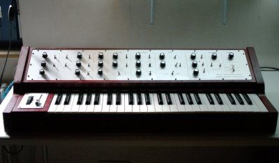

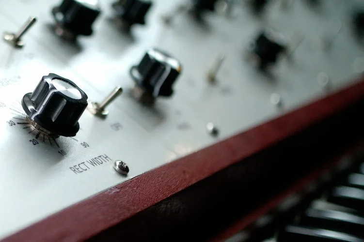

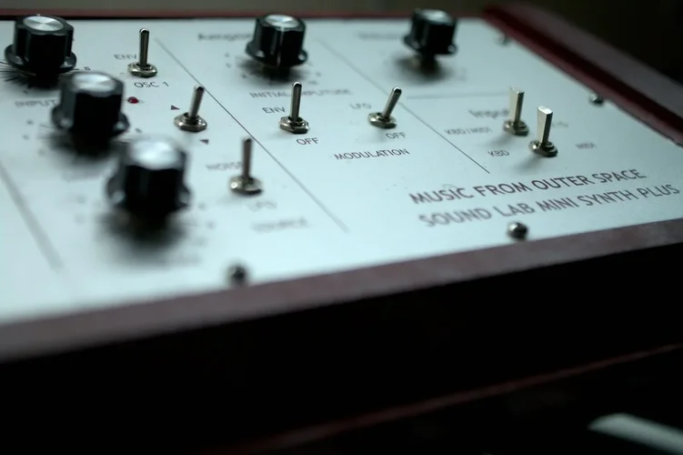

Mein MFOS Sound Lab Mini Synth Plus kommt auf die Zielgerade.
Wir sind hier im Voyeur-Thread und wollen Fotos sehen. Am besten nackig. :mrgreen:
Kommen noch, aber erst wenn er fertig ist. Also Fotos des nackigen Synths jetzt. Dann gerne auch mit einem best of des making of.
Synth ist seit heute fertig, und hier sind schon mal drei Bilder davon (das making of habe ich in 'meinem Heimat-Fotoforum' ausführlich dokumentiert, es ist auch ohne dortigen Login mitsamt über 90 Bildern lesbar):

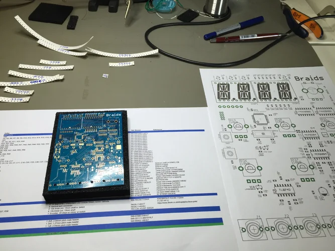

Mein neustes Projekt ist ein Braids von Mutable Instruments. 0603 ist schon verdammt klein. Aber schauen wir mal wie weit wir heute kommen :D

Hallo muelb,
wie ist das mit den IC´s bei den Mutable Platinen?
Muss man die selbst besorgen und dann die Firmware aufspielen (ist ja glaub via github verfügbar)?
Wenn ja, was brach man dazu? Arduino UNO, oder wie oder was?
Sind die Bauteile alle verfügbar, oder gibt es da Exoten?
Fragen über fragen.. :D
Grüße

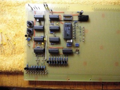

Dies ist mein Sequencer, welcher den Start/Stop-Oszillator, den Noten-Sequencer sowie die Treiber beinhaltet.
Er macht die Zählmodi FWD, RWD und Last Step.
Die vier IC`s links untereinander beherbergen den Start/Stop-Oszillator - der rest rechts daneben gehört zum ersten SEQ.
Das 74154 macht die Last Step-Funktion.
Zu bauen sind noch der zweite SEQ und die Referenzspannungsquelle für beide SEQ.

Sorry für die späte Antwort,
also, ich kann nur vom Braids sprechen, bisher hab ich mich nur mit diesem Modul befasst. Grundsätzlich ist es so, dass man sich alles selber erarbeiten und beschaffen muss (inkl. PCB's). So ist es von Olivier Gillet gedacht und so sollte man es auch angehen. Es gibt zum Glück mittlerweile eine VirtualBox Maschine zum kompilieren und einspielen des Programmcodes, was eine riesen Erleichterung ist, vor allem für Freunde der Windows-Umgebung.
Programmieren muss man den Mikrocontroller, dazu muss man ihn zuerst auf das Board Löten und die Stromversorgung sicherstellen. Ich hab gleich mit Kanonen auf Spatzen geschossen und ein komplettes Modul zusammengelötet, mit dem Ergebnis, dass ich irgendwo einen Fehler gemacht habe und der jetzt schwierig zu finden ist. Ich werd jetzt das nächste Board nach dem Kriterium bestücken werde, nur den Prozessor und Spannungsversorgung sicherzustellen und dann diesen mal zu programmieren.
Dazu ist noch zu sagen, es sind SMD-Bauteile. Viele 0603 Widerstände um nur mal so die Dimension darzustellen. Es ist geradeso die Grenze, was Löttechnisch von Hand noch zu machen ist. Die Bauteilebeschaffung ist die leichteste Übung, kann man alles bei Mouser kriegen.

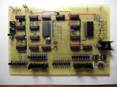

Mittlerweile ist die Sequencerplatine fertig.
Eine Modifikation des SC-Filters im Wave-Generator und der Einbau eines Portamentos brachten neue Klangperspektiven.

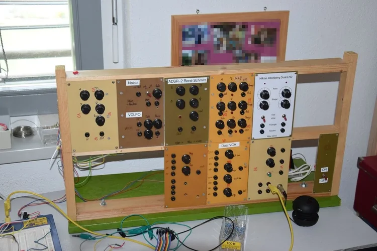

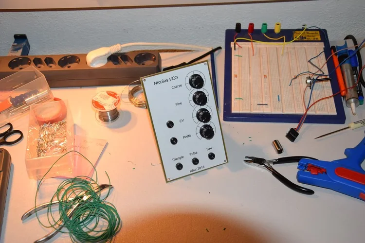

Ich baue seit zwei Wochen nach 15 Jahren Pause an meinem 1999 begonnenen Synthesizer weiter.
Mittlerweile habe ich auch ein mechanisches Design, das das ganze etwas robuster und wartbarer macht als vorher.
Richtig professionell mit geätzten PCBs und Metallfrontplatten wird es erstmal nicht werden, aber dafür ist alles selbstgemacht.
bei diesem Oszillator
http://electro-music.com/forum/topic-32689.html
habe ich nun die auf dem Bild noch vorhandenen Flüchtigkeitsfehler gefunden und beseitigt und werde mich heute an ein zweites Modul dieser Art machen.
Die Reihenfolge der weiteren Module steht noch nicht fest, ein Buchla Low Pass Gate und ein Arduino basierter Sequenzer dürften die nächsten Module sein.
Spielen per Keyboard ist erstmal nicht geplant.
