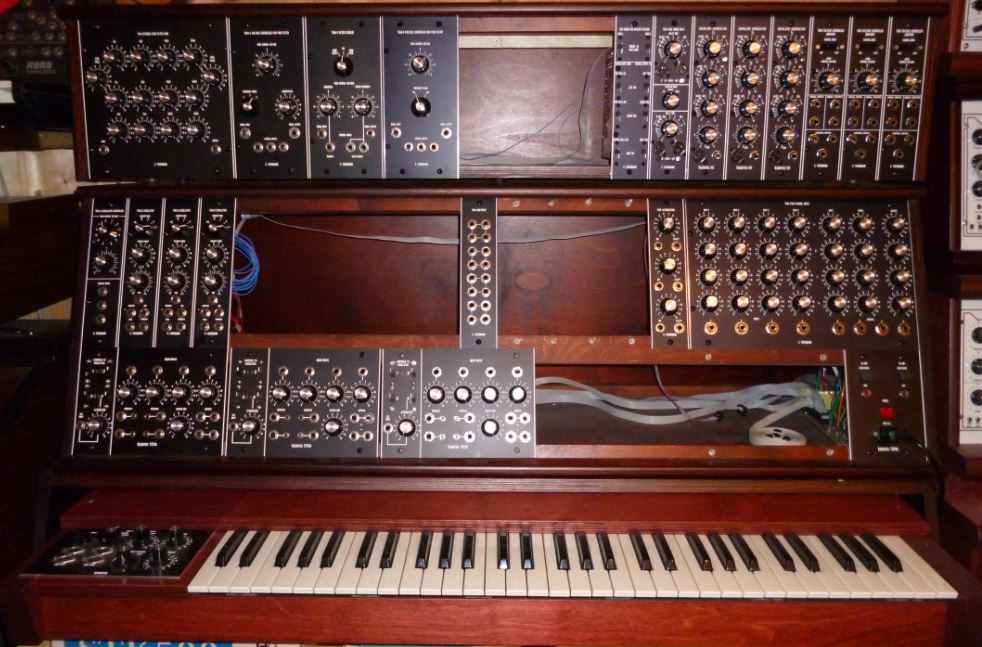

Wollte mal sehen, ob ich ein Moog Modulation Wheel drucken kann. Hatte leider keine Originalmasse, daher nur eine Anlehnung ans Original. Leider war das weisse Filament alle, deshalb in Schwarz gedruckt...
Kleine Übung am Inventor:
Dann ab zum 3D Drucker:

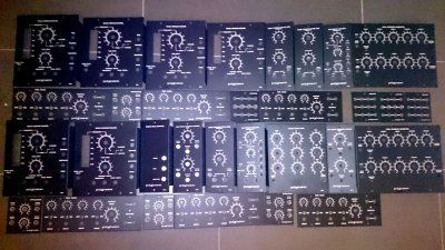

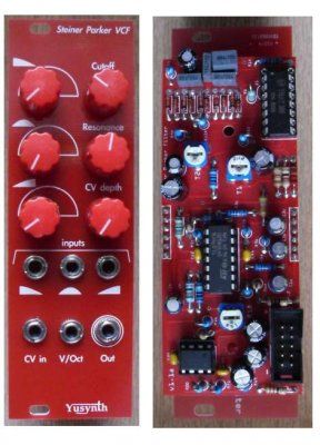

24.12.2015 - gerade werden 2 von 4 Platinen belichtet. Ich hoffe auf (sauber) ätzende Weihnachten ;)
(EMS und ARP-VCF nach Yusynth)

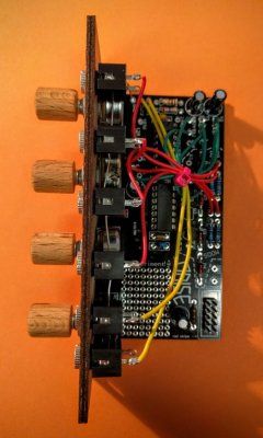

Ich bin gerade dabei meinen MFOS State Variable VCF hinter eine Bridechamber Frontplatte zu bringen. Dauert länger als gedacht, aber ich hatte jetzt auch eine längere Pause, in der ich auch vergessen habe, dass ich Bohren in Metall nicht mag und vor allem in Stahl nicht. Der Platinenhalter ist allerdings auch Stahl und ich hatte die glorreiche Idee statt wie üblich die Abstandshalter per 2-Komponenten-Kleber anzukleben die 3 nötigen fehlenden Löcher zu bohren. Nach einem Loch, viel quietschen und großen überstehenden Graten, die ich nicht weg gefeilt bekomme, habe ich aufgegeben und habe es vor ein paar Stunden doch geklebt. Sonst habe ich bisher nur die Buchsen an die Frontplatte geschraubt und die Pot Chiclets an die Potis gelötet.

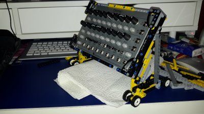

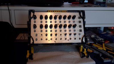

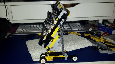

Was man so macht, wenn man Nachtschicht hat und nich wirklich zurechnungsfähig ist in der Rübe... :floet:
Angetriggert durch einen Facebookpost hab ich endlich eine Möglichkeit gefunden meinen Orbitals-Sequencer schick und praktikabel zu verpacken... Versuche mich Eurorack bisher immernoch erfolgreich zu widersetzen, vom Platz und meinen Knubbelfingern mal ganz abgesehen... Der Orbitals hat dennoch was... Nur nen Case fehlte mir bis jetzt noch...
Bin echt erstaunt, wie Eurorackkonform doch Legotechnik doch ist... :D Die Höhe passt perfekt... Das Panel sitzt oben und unten wirklich schön tight im Rahmen... in der Breite hatte ich auf 42hp ca. 3mm Luft... kann man vermittelt auf die Mitte aber echt verkraften... Jetzt kann ich Ihn viel besser bedienen... und für 2Std. Arbeit, kann man echtnich meckern... Sollte ich dann doch mal in die Verlegenheit kommen zu expandieren... ist es noch schneller wieder demontiert... :selfhammer:

Lol, leiner nein, arbeite nicht mit Lego auf der Arbeit... Ist auch leider nicht mein Arbeitgeber...
Dies hab ich heute Morgen" nach dem Aufstehen", so gegen 15Uhr... entdeckt und gemacht...
Die Intension hab ich übrigens von hier... http://www.kraftfuttermischwerk.de/blogg/lego-eurorack-cases/
Die Strömlinge kommen bisher von meiner 5U-Baustelle... Soll heissen, hab hier noch nen selbstgebautes Holzcase mit nem Curetronic-Netzteil, welches +-15V liefert... ist beim Orbitals auch nicht so kritisch... Später wird es wohl doch auch mal sein eigenes Holzcase samt eigener PSU bekommen...
Das 5U-Modular ist mein nächstes Projekt, was ich dieses Jahr endlich vollenden will... hab die Modulbausätze von Curetronic schon gefühlte zwei Jahre hier liegen aber hab es bis jetzt nur bis zum Case und der PSU geschafft... :-( Nicht immer einfach im Schichtdienst... letztes Jahr hatte ich dieverse Reinfälle was Frontplatten angeht und erst ei mal ruhen lassen... Doch dieses Jahr hab ich mir echt die Challenge gesetzt das System zu vollenden...

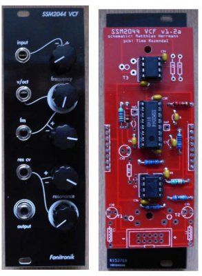

Baue gerade an diesen beiden Modulen von Timo Rozendal (muff-forum)

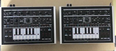

Mein MFOS Sound Lab Mini Synth Plus kommt auf die Zielgerade. Der hat gegenüber dem Standardbausatz ein paar Modifikationen:
- eigene 4-Oktaven-Tastatur (MIDI-Keyboard über den MINICV von Roman Sowa)
- umschaltbar zwischen dieser Tastatur, externem MIDI und externem CV/Gate
- fettes 8) Holzgehäuse und geräumiges (klar, das Instrument ist durch die Tastatur und das Drumrum fast 80 cm breit) Alu-Frontpanel
- Pitchbend (wheel) und LFO (Schieberegler) links neben der Tastatur, LFO-Anteil außerdem schaltbar zwischen diesem Schieberegler und dem Drehpoti auf dem Frontpanel.
Gestern habe ich die Oktavspreizung an den Oszillatoren eingestellt. Der envelope generator tut noch nicht wie er soll, da werde ich die Tage mal mit dem Oszilloskop durchmessen.
Am WE außerdem die Snare-Modifikation an der per Gebrauchtkauf erstandenen Volca Beats vorgenommen. Es gibt definitiv Dinge, die ich lieber mache als auf SMD-Platinen zu löten, hat aber geklappt und tut jetzt wie's soll :supi: .

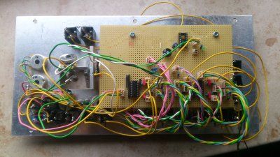

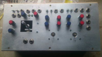

Joystick Controller mit Berührungssensor(Gate)
Geil, sowas ähnliches hatte ich auch vor. Welche Schaltpläne hast Du denn als Vorlage benutzt? Ich hatte mir welche von MFOS raus gesucht und wollte noch einen Haufen Gate-Switches rein bauen.
  • #1.855
Grundlage war der PAIA 4783 Schaltplan Link http://sonic.net/mjones/archive/docs/index.html
Widerstandswerte wurden allerdings geändert und an 10k Potis angepasst.
Die zwei Leds leuchten bei 0V so lässt sich der Offset schnell einstellen.
Die Touch Funktion wie im Schaltplan gezeichnet ist ziemlich störanfällig also unzuverlässig.
Hab das dann mit einem NE 555 gebaut.
Falls was genaueres brauchst einfach melden....
