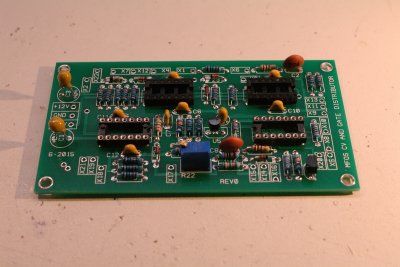

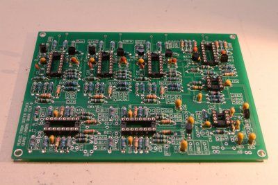

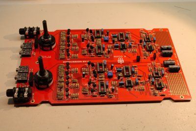

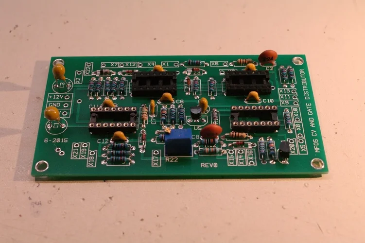

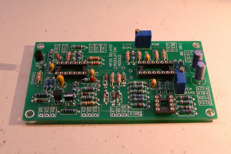

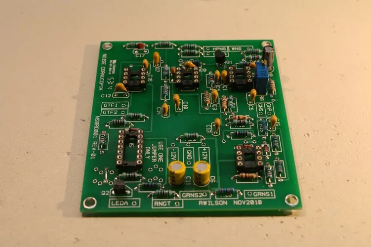

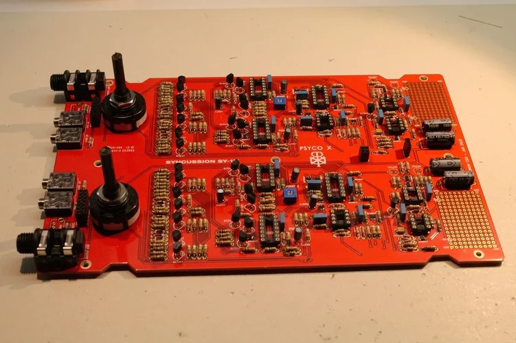

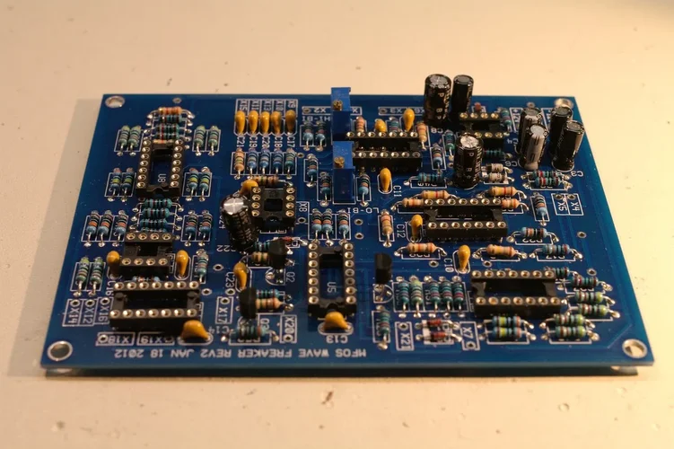

Ich bin bei der SY-1m jetzt mit dem voice board fertig, bis auf die 10µF-Elkos und die beiden Potis (liegen bei einem Freund, krieg ich am Sonntag). Beim control board sind die Widerstände drauf.
2 St. 100R hatte ich auch über, ansonsten hats gepasst (wobei ich für R63 anhand der Tipps 1k statt 10k genommen habe).

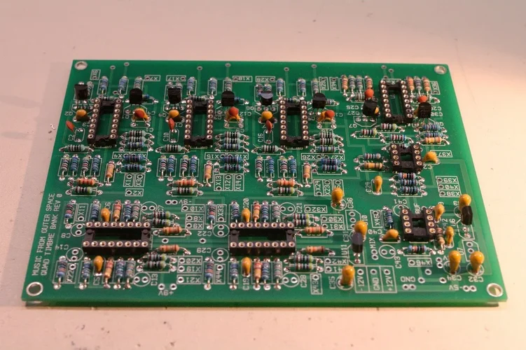

Bei den MFOS-Modulen (die mit dem langen Zollwarten :lol:) sind die Bauteile auch drauf, vom Echo Rockit und dem 24 dB/oct VCF (bei den beiden mach ich die Platinen selbst) abgesehen:
Wave Freaker
Noise Cornucopia
CV & Gate Expander
Quad Timbre Bank
Delayed Modulation

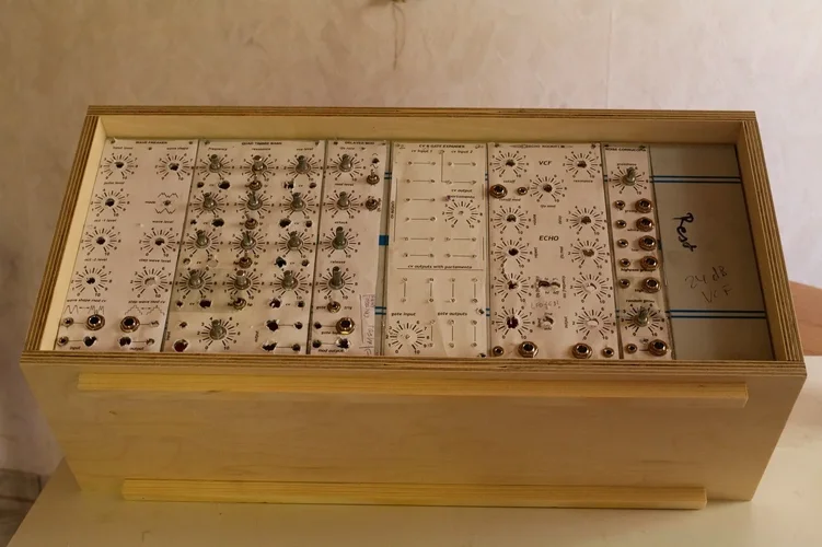

Und das Gehäuse ist auch schon recht weit; die Panels sind hier nur lose und in zufälliger Reihenfolge reingelegt:
Die Leisten unten sind so angebracht, dass ich den Kasten dann ordentlich auf den Ultimate stellen kann.

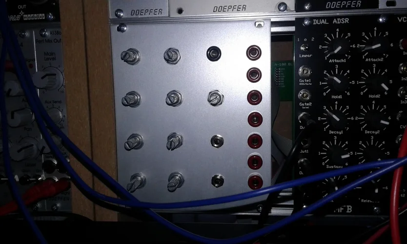

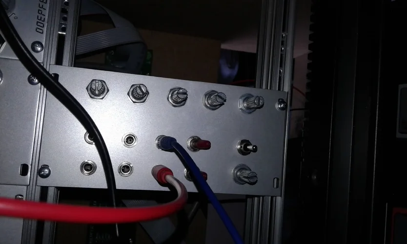

Mein VCO und mein Sequencer sind fertig. VCF, VCA und ADSR sind noch povisorisch aufgebaut.
M.i.a.u.: onkelguenni, LED-man, haebbmaster und eine weitere Person

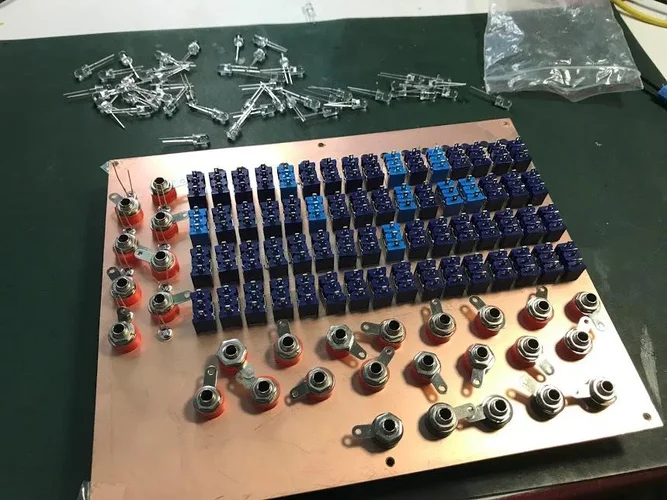

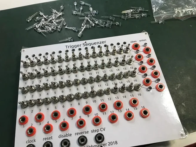

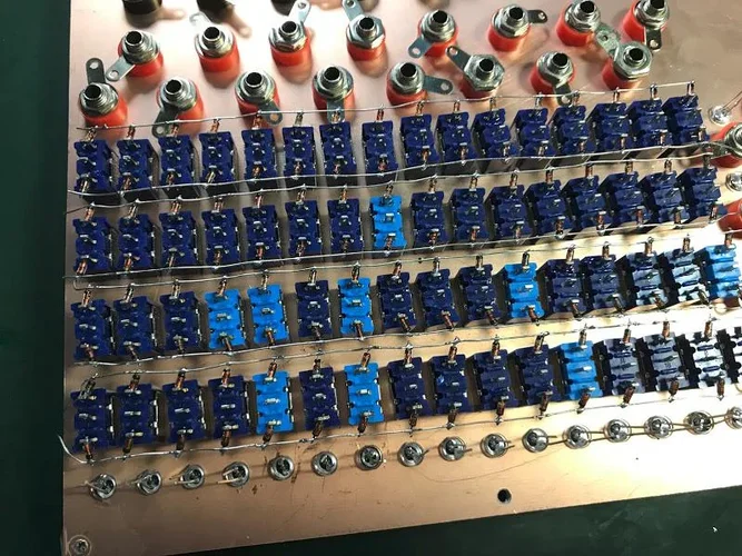

Ich geh jetzt endlich wieder an den Triggersequenzer. Der war in letzter Zeit erstmal nur zur Zierde als halbfertige Frontplatte im Rack.
Jetzt gibt's erstmal eins auf die Dioden für die Verkabelung der Schaltermatrix.
Dann kommen die Buffer dran, dann ein Arduino und dann wird programmiert. Living Prototype.
M.i.a.u.: Synthmill, onkelhoste, onkelguenni und 2 andere

Oje.. paar hundert Kabel.

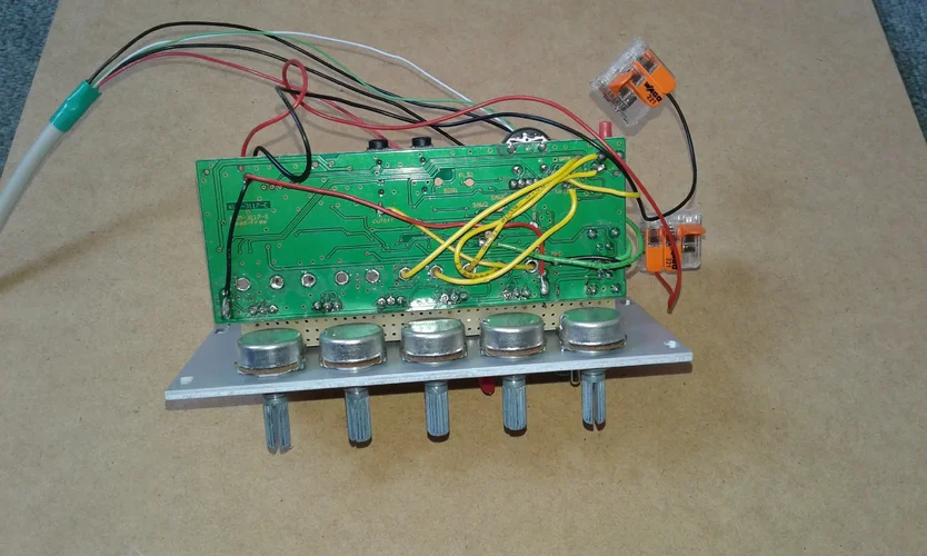

„Nur die harten kommen in den Garten“
Hab auch noch ein Klee hier rumliegen in 5U und schieb das vor mir her ebenfalls ein SynthiA.
Wird Zeit das mein „Kollege“ den neuen SynthiA clone fertig macht, wir nehmen dort einzelne Segmente mit einer Control PCB statt tausenden Kabeln.

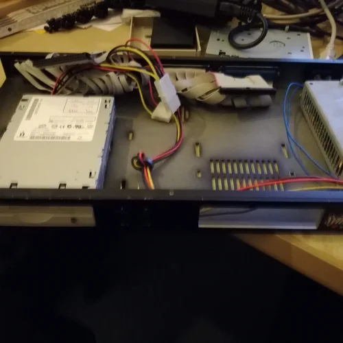

Mein externes SCSI Gehäuse hat irgentwie immer genervt und war ständig im weg.
Ich gehe da jetzt auch 19", das ZIP ist nur ein dummy um die Maße zu haben, da kommt jetzt ein PCD-50 und ein SCSI2SD rein.

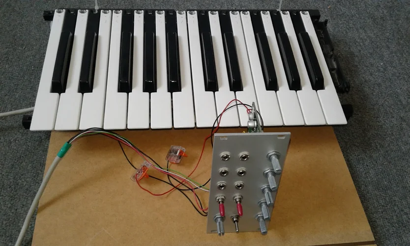

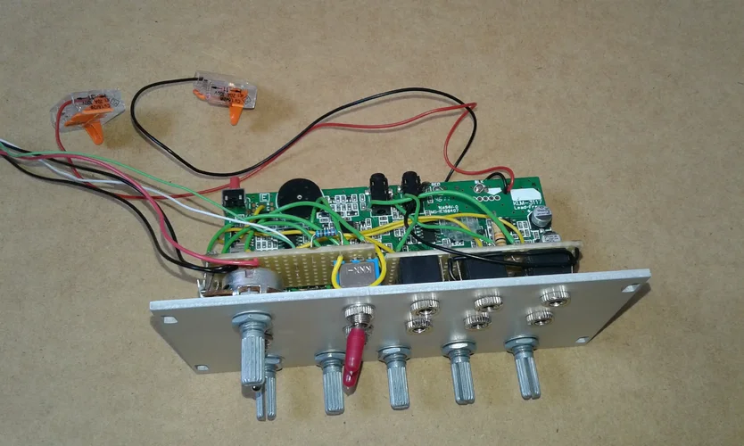

Ja, es gibt Bilder:
MT Delay_Mono.webp MT Duo.webp CEM3391_Kontrol.webp MT Duo_Ausgebaut.webp MT Duo_Ausgebaut (2).webp 20180712_132617.webp
Die letzten drei Bilder zeigen das Monotron Duo Modul, ausgebaut mit dem "Experimental"- 2 Oktaven Keyboard als Ersatz für den Ribbon-Controller.
