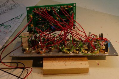

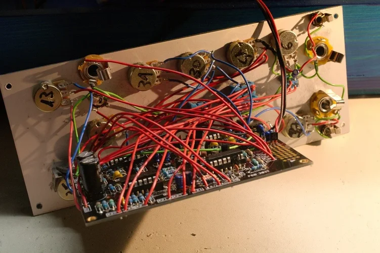

Das funzt seit heute endlich. Die Lösung war denkbar einfach, Wald vor lauter Bäumen nicht sehen und so:
In originalen panel wiring diagram bei MFOS fehlt die GND-Verbindung zwischen Panelelementen (also Potis, Buchsen und so) und der Platine. Lötet man da ein entsprechendes Kabel rein, *schwupps* funzt das Ding mit sauberen LFO-Wellenformen, sauberem VCA-Bias und sauberer Hüllkurve.
Ich hab Synthcube schon benachrichtigt mit der Bitte, das möglichst in der Dokumentation zu ergänzen.

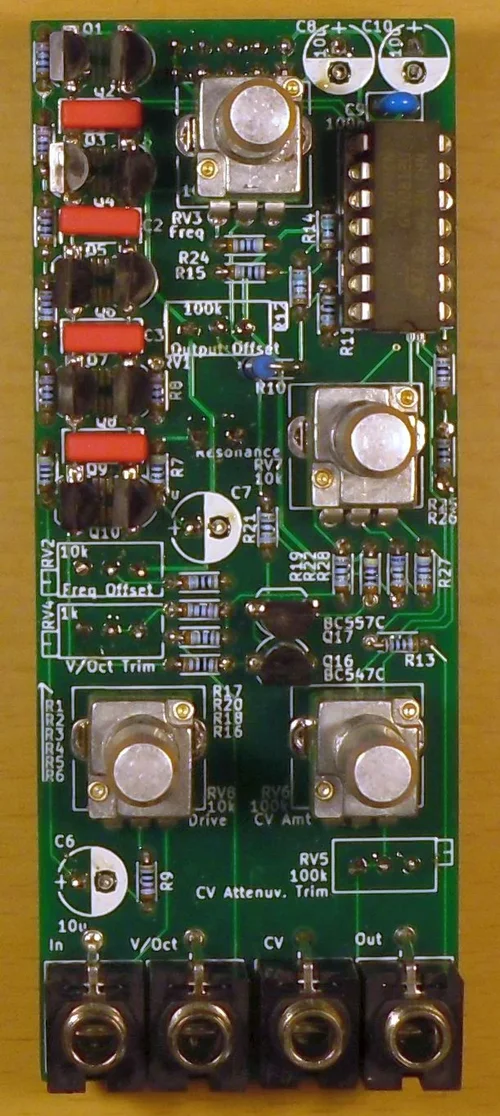

Das Ding treibt mich in den Wahnsinn. Irgendwo hab ich eine direkte Verbindung zwischen GND und -12V, die ich ums Verrecken nicht finde. Da ist also weiteres Fehlersuchen angesagt.
Waaaaaah. Ich glaube, ich habe die Ursache gefunden, nachdem Auslöten sämtlicher fraglicher Entkoppelkondensatoren und komplette Kabeltrennung zwischen Platine und Panel immer noch keine Änderung ergaben.
Als ich dann die Platine aus ihrer Halterung nahm, sah ich es dann: Unter der Mutter war die Schutzlackierung der Platine auf einer ganz kleinen Stelle aufgekratzt, und just da lag eine -12-V-Leiterbahn, die so über die Haltemutter-/-schraube mit GND in Kontakt kam.
Aktueller Stand - die Kondensatoren sind wieder drin, jetzt befinden sich kleine Moosgummistücke als Isolator zwischen Muttern und Platine, alle IC-Speisespannungen sind korrekt. Als nächstes wird dann Kabel für Kabel wieder angelötet (soooo viele sinds dann ja auch wieder nicht) und nach jedem einzelnen geprüft, obs witerhin keine direkte Verbindung gibt, wo keine sein soll.

Unter der Mutter war die Schutzlackierung der Platine auf einer ganz kleinen Stelle aufgekratzt, und just da lag eine -12-V-Leiterbahn, die so über die Haltemutter-/-schraube mit GND in Kontakt kam. [...] jetzt befinden sich kleine Moosgummistücke als Isolator zwischen Muttern und Platine, alle IC-Speisespannungen sind korrekt.
Aktueller Stand: Mit ICs drin gabs plötzlich continuity auf der +12V-Seite :mauer:. Verdacht: Da hats durch den ursprünglichen Fehler einen IC zerschossen, der jetzt die continuity produziert. Also ICs raus und nacheinander wieder rein, nach jedem IC messen. Und siehe da: In der Tat hatte es den CD4066 zerschossen, den also ersetzt. Keine continuity mehr, aber funzen tut das Ding nach wie vor nicht.
Ich hab inzwischen den Verdacht, dass die "LM339N", die als Komparatoren die eigentliche Waveshapingarbeit machen, entweder gar keine sind oder defekt sind. Das Signal (hier zum Testen eine Dreieckswelle aus dem Minibrute) liegt sauber an den Eingängen an - d.h., die Pufferstufen funktionieren -, aber an den Ausgängen kommt exakt gar nix raus. Bei beiden "LM339N".
Ich werde testweise mal einen durch einen LM2901 (die hab ich vorrätig, müssten zumindest für Testzwecke hinreichend kompatibel sein) ersetzen und schauen, ob das dann irgendwelche vernünftigen Signale abliefert.

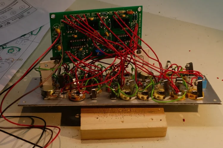

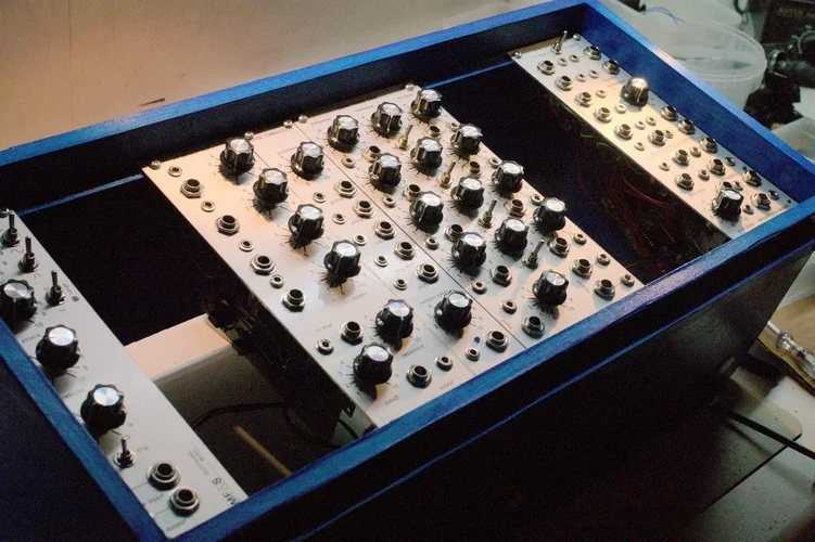

So langsam wirds. Hab am zu Ende gehenden Wochenende den CV & Gate Expander fertig bekommen und erfolgreich getestet - Platine ist hier schräg montiert, weil es bei "meiner"* Potianordnung und der Platinengröße nicht anders auskam. Egal, auf die Funktion hat das keinen Einfluss:
Gehäuse mit jetzt 5 (von 7) Modulen:
Und dann hab ich sogar noch das Echo Rockit (diesmal die Modulversion) fertig bekommen und erfolgreich auf Funktion getestet.
Das füllt jetzt die rechte der beiden Lücken auf dem Bild davor.

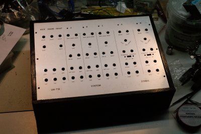

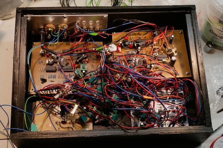

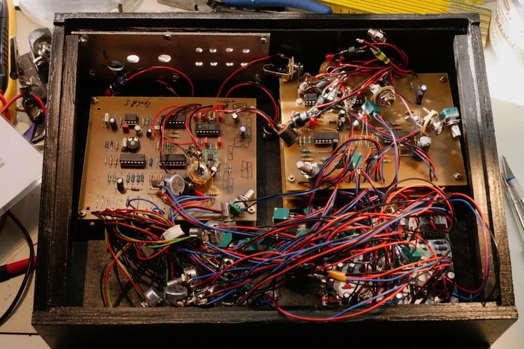

Ich hab jetzt erstmal die, naja, quasimodulare Drum Machine vorgezogen und am Wochenende weitergemacht.

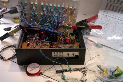

Hier sind die Klangerzeuger-Module drin - 2 * Synbal (oben links), 3 * Syntom II (oben rechts) und die "Um-Tss" (unten rechts):
Dann noch die Mixerstufe (unten links) und die ersten Buchsen an der Rückseite...
Von hinten schaut das so aus (die trigger in-Buchsen für die dre Klangerzeuger der Um-Tss müssen noch):

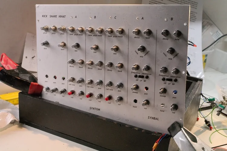

Mit dem lose aufgelegten Panel hat man schon eine grobe Vorstellung, wie es mal aussehen wird:

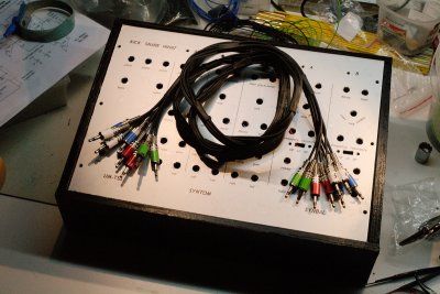

Und dann habe ich am Freitag noch ein achtsträngiges Multicore-Kabel für die Trigger (der Klapperkasten wird vom BSP angesteuert werden) gebastelt:

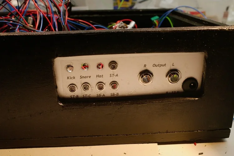

Die drum machine ist noch nicht ganz fertig, aber es gibt sehr erhebliche Fortschritte:
Die Syntoms sind komplett verkabelt, d.h. ich habe hier jetzt auch schon (oder endlich?) die Ausgänge auf pan-Potis gelegt, deren Ausgänge auf 3 Busleitungen (links, rechts, ground). Bei den beiden Synbals bin ich so halberwege - aber mir ist der dünne Schrumpfschlauch (intern von mir als "Schlumpfschlauch" bezeichnet, weils netter und blöder klingt
) ausgegangen. Nachschub trifft aber hoffentlich noch vor dem Wochenende ein.
Die Um-Tss ist bis auf die pan-Potis auch verkabelt.
Ich fasse die Ausgänge erst mal gruppenweise (Syntoms; Synbals; Um-Tss) zusammen, und die jweils drei Ausgangsbusse dann nochmals, und damit gehts dann in die Mixerstufe (ein Design von MFOS, siehe hier. Mal sehen.
Von vorne sieht das jetzt so aus - fast alle Löcher gefüllt; Knöppe müssen natürlich noch:
