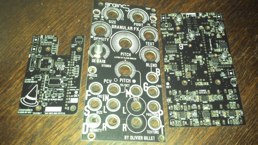

Das erste mal das ich SMD Zeug löte.
Es ist ein modifiziertes Clouds von Blue Lantern Modules, ich bekam das PCB-Set sehr günstig und dachte es ist ein Versuch wert.
Es ist nicht ganz einfach weil etliche Fehler im Layout bzw. Beschriftung sind. Der ARM ist z.B. um 90° verdreht.
Ich kann auch bis auf die Gerber Dateien nix weiter finden im WWW. Im Vergleich zum Original-Schaltplan ist einiges geändert worden.
Bin gespannt ob ich es hin bekomme. Wenn ich nicht weiter weiß frage ich hier. :wegrenn:

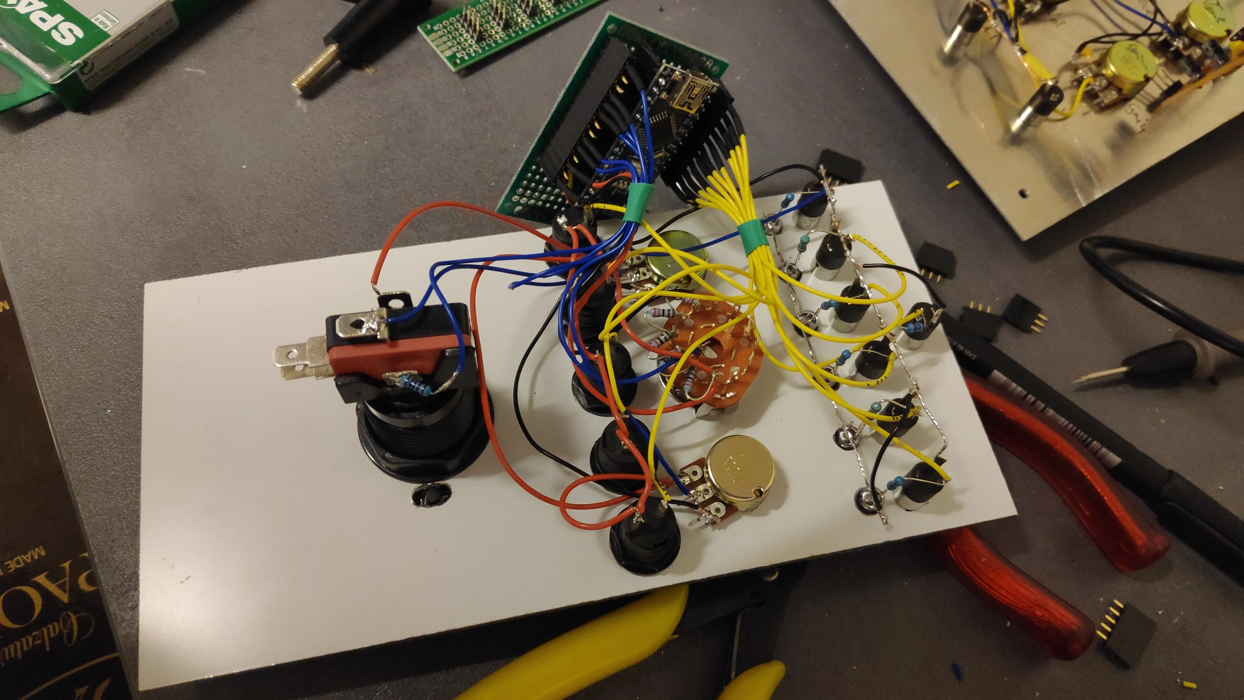

So geht das jetzt seit 2 Jahren da wollte ich ein zusätzliches ADSR für den DarkEnergy, ach wäre ich mal lieber bei Software geblieben... IMG_20170428_084749_430.jpg

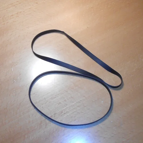

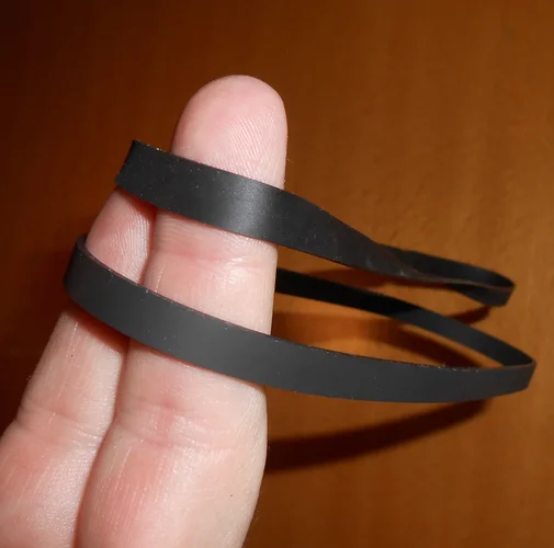

Nachdem ich den Riemen getauscht habe, läuft der Capstan samt Schwungrad wieder einwandfrei. Der Riementausch war auch bitter nötig:
Der alte Riemen ist völlig glatt und schlaff, und man beachte die Stauchung (im rechten Bild oben in der Krümmung zu sehen). Der neue Riemen sitzt schön straff.
Jetzt muß der Transport wieder an den Start -- auf dem Rücken liegend ohne Frontplatte läuft sie schon (will sagen: Sie spult hin und her, spielt ab und stoppt), mit Frontplatte drauf spinnt die Tastatursteuerung irgendwie -- ich nehme an, da wird irgendwo ein Wackelkontakt sein oder etwas korrodiert.

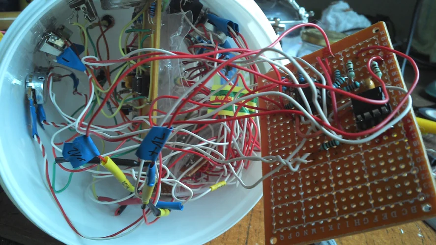

Da hab ich heute nochmal eine neue gebaut, so richtig altmodisch auf Lochraster. Mit einem LM1458 statt TL084. Ist günstiger in der Spannungsversorgung, und 2-fach OpAmp reicht mir (in der MFOS-Stufe ist noch ein Kopfhörerverstärker implementiert, den ich eh nicht brauche). Am Vol-oder Pan-Poti der Um-Tss-Snare ist noch ungebührlich starker Signalabfall, aber das wird nix großes sein. Vermutlich nur eine schlechte Lötstelle o.ä.
Pustekuchen. Bis zum Ausgang gehts. Kaum löte ich das Pan-Poti rein (das bei allen 7 anderen Instrumenten problemlos geht, einschließlich der beiden anderen aus der Um-Tss) - Snare spinnt/geht nicht mehr.

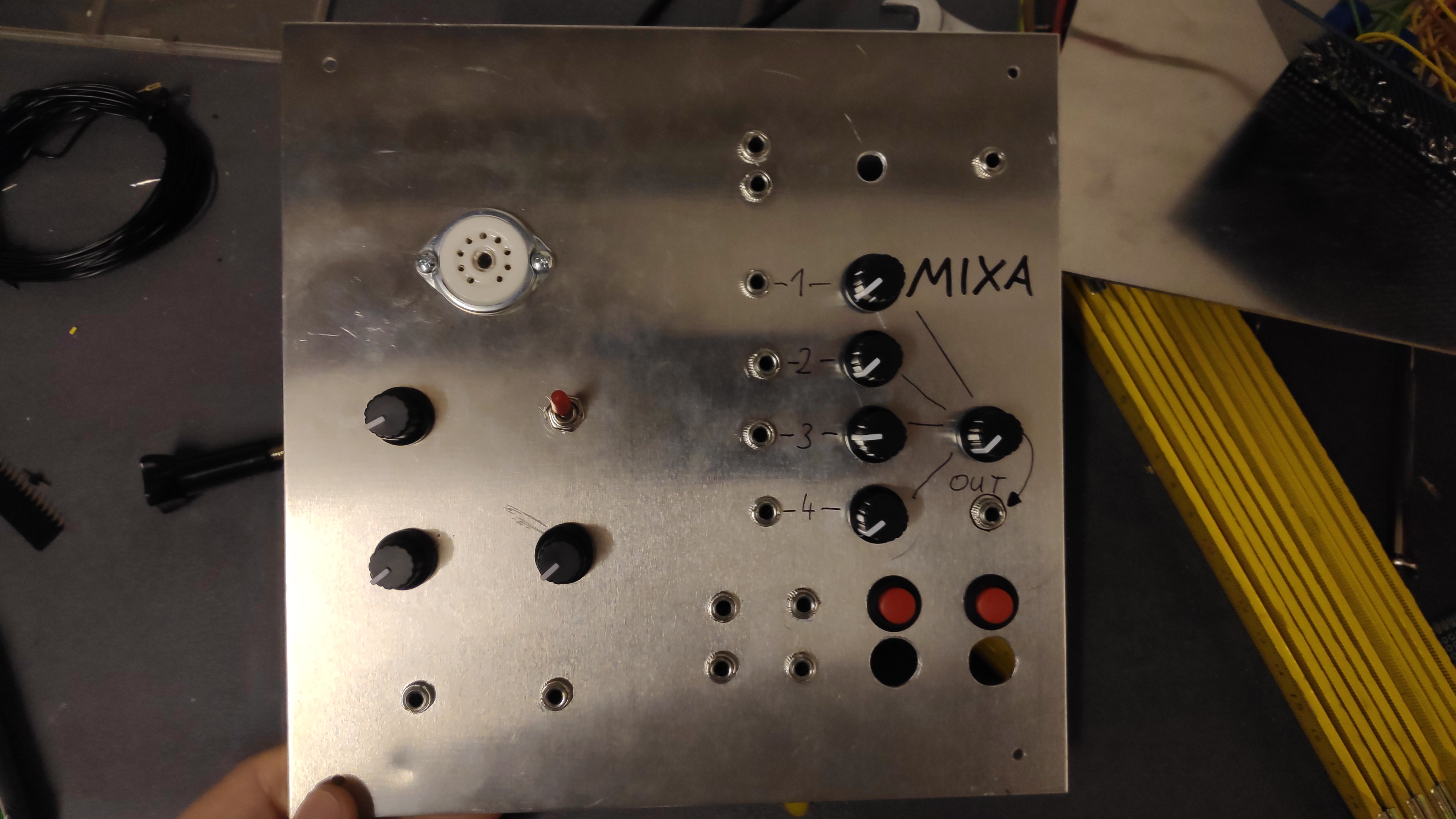

1* Mixer von Doepfer - muss getestet werden

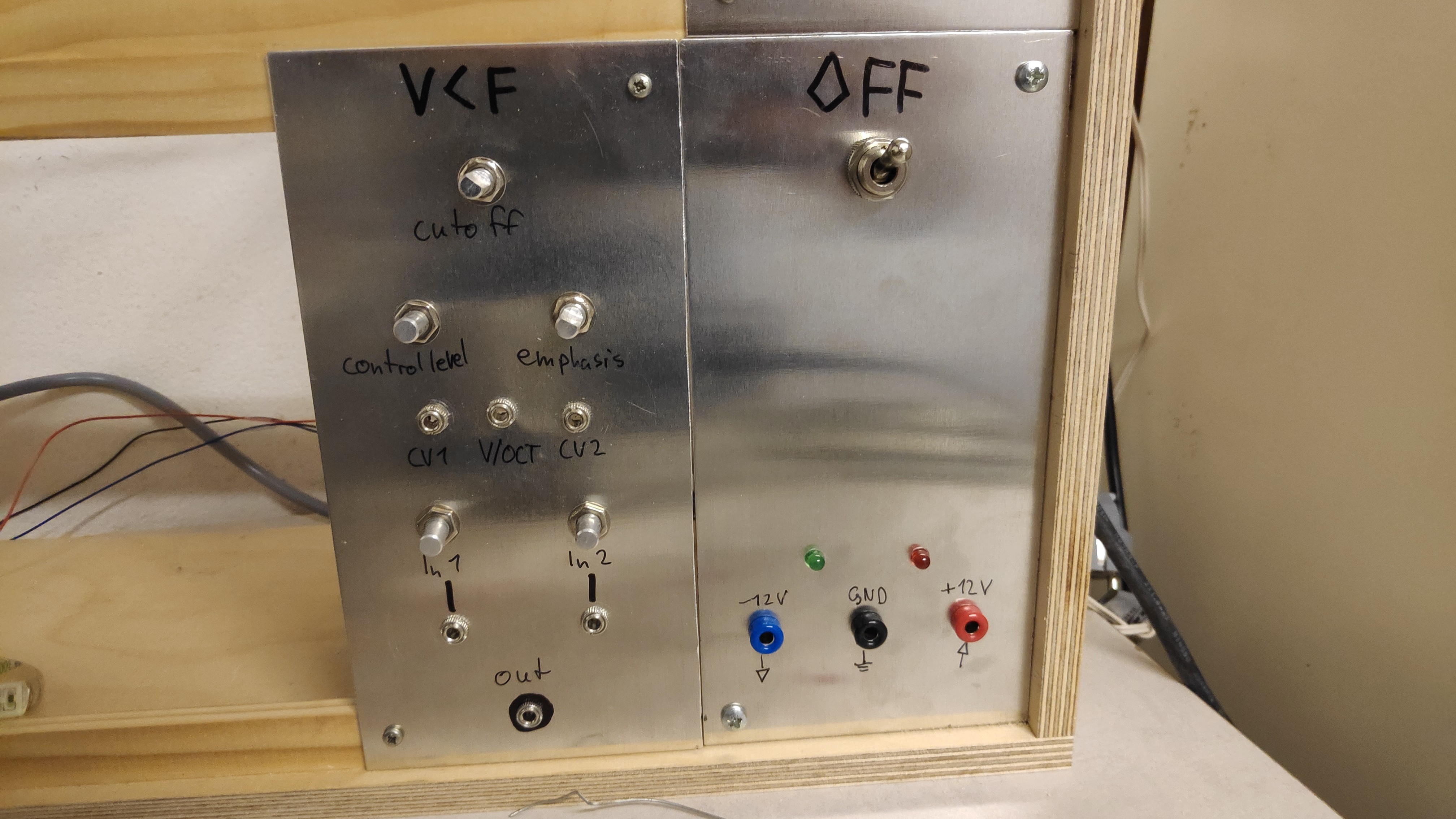

1* Moog VCF (yuSynth) - funkt nicht :sad:

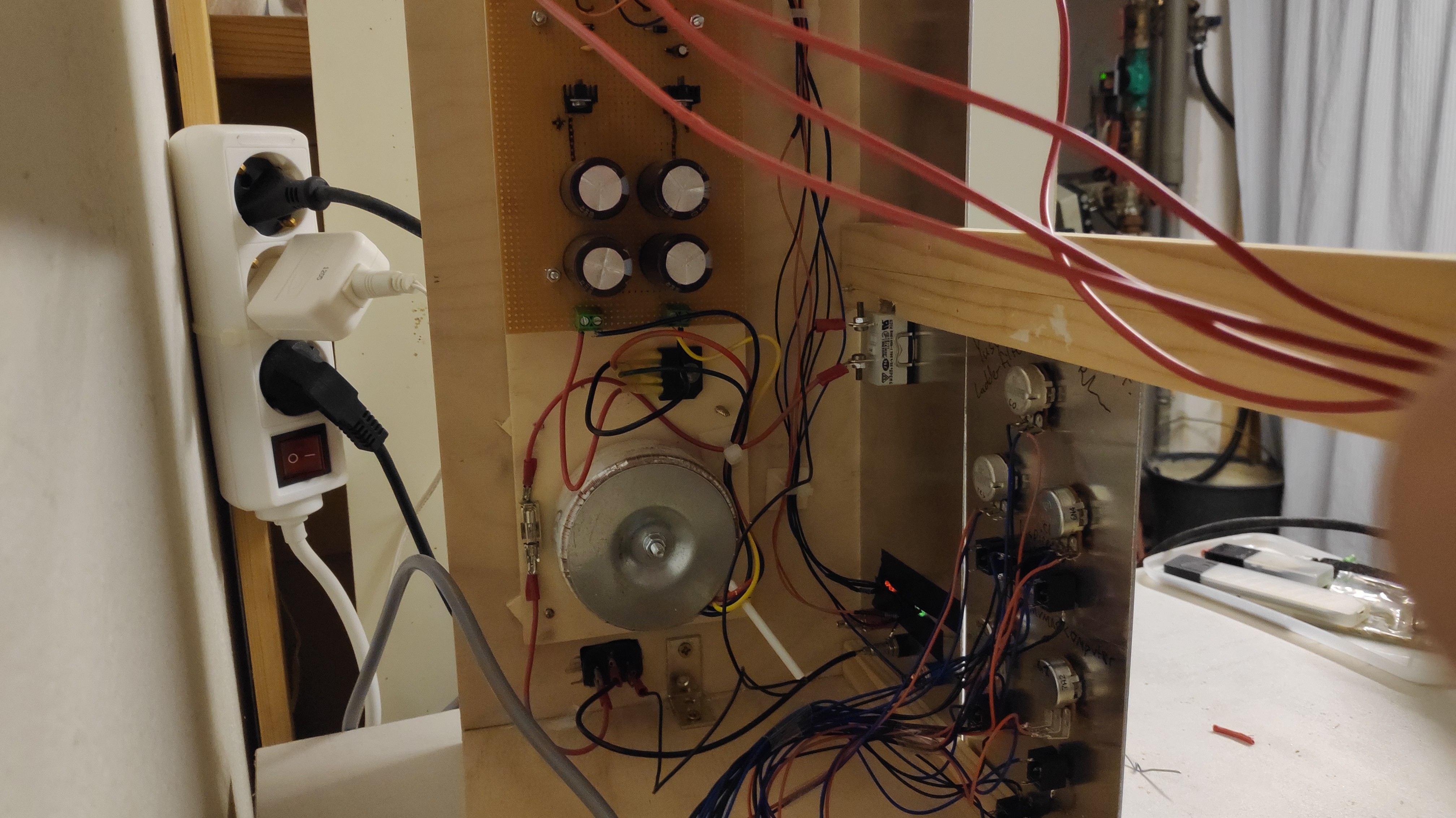

1* geiles Selbstkonstruiertes Netzteil - funkt :)))

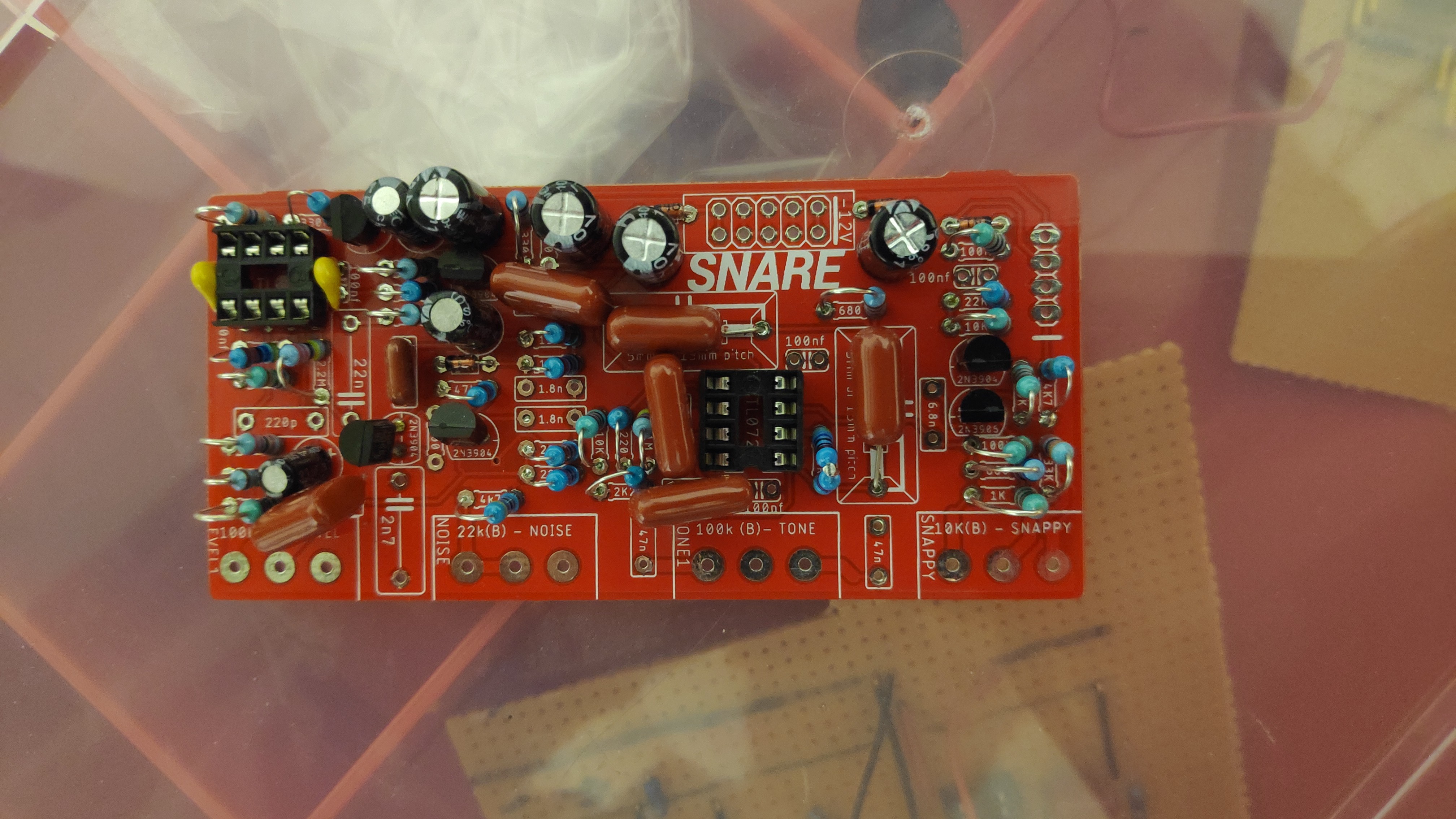

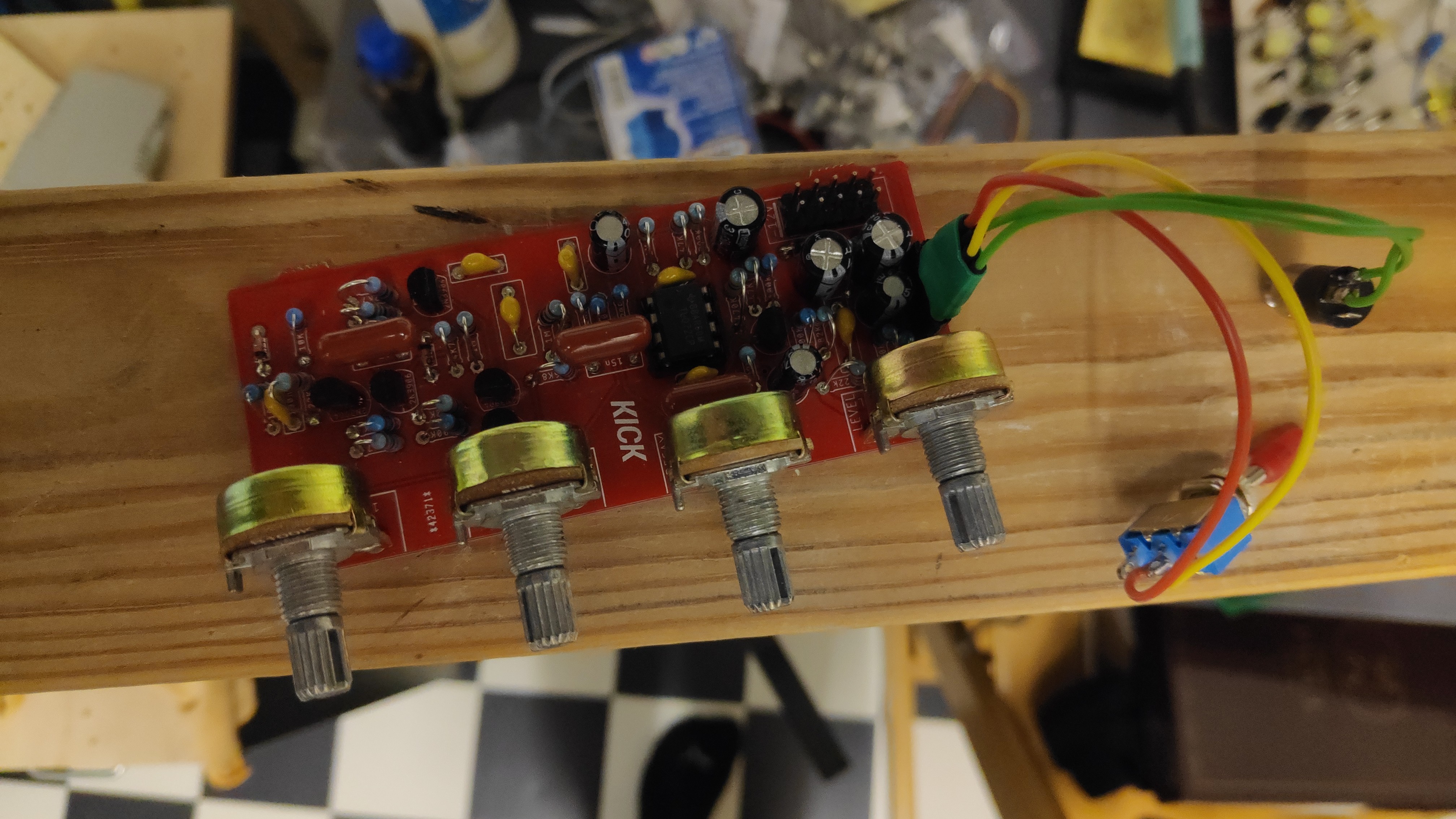

1* 808 kick (SoundForce) - hab's kaputtet :sad:(
Was gerade in Aufbau ist:
1* sequencer (LMNC) - Panel fehlt
1* 808 Snare (SoundForce) - n paar Bauteile

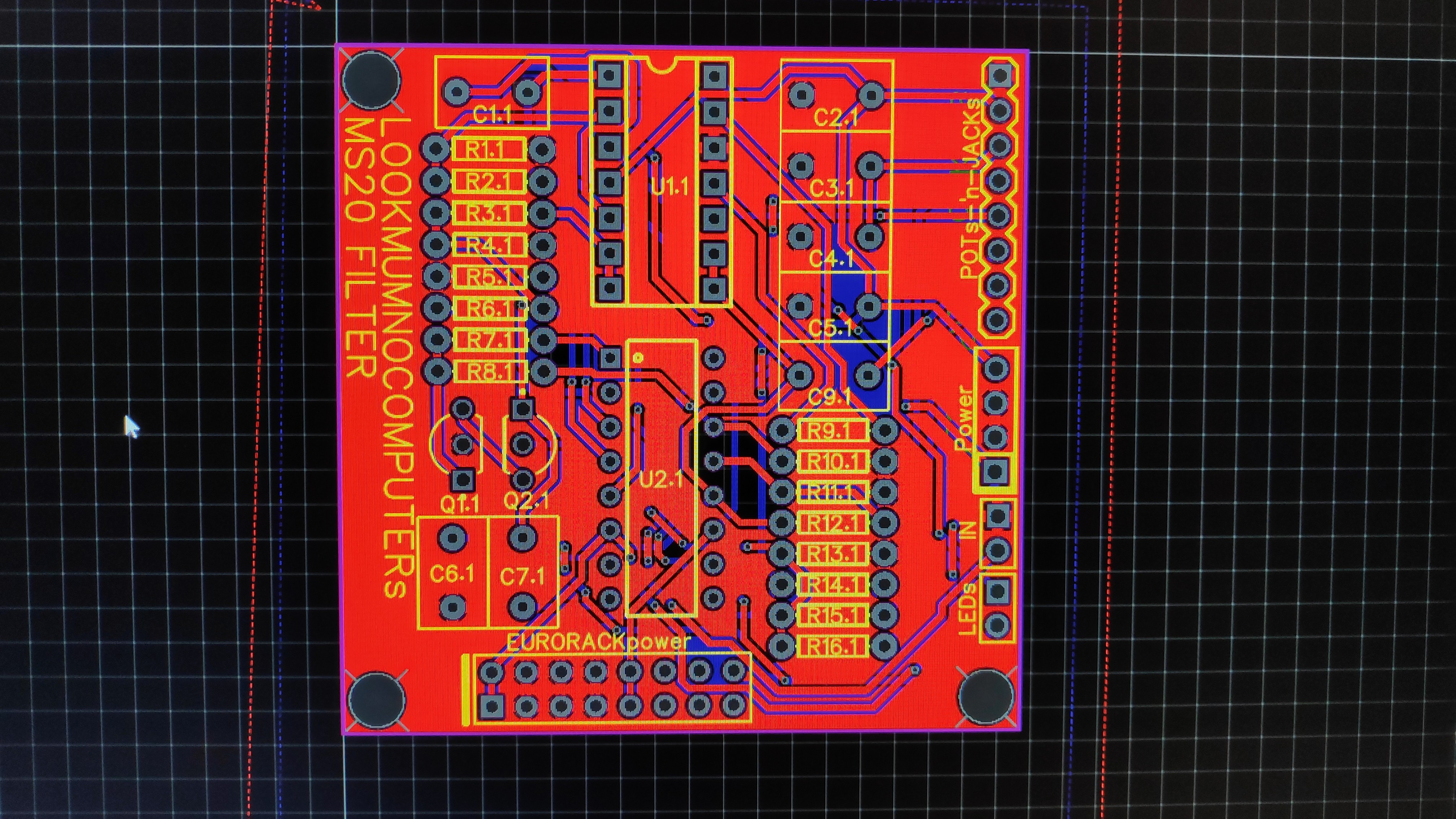

MS20 VCF (LMNC) - PCB muss bestellt werden
