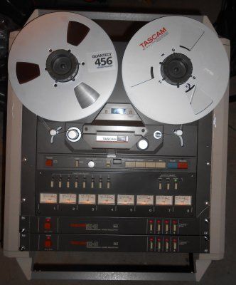

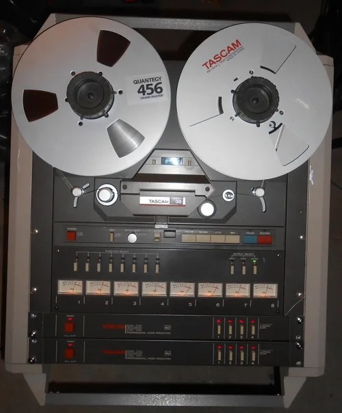

Es gibt nichts Schöneres und Befriedigenderes, als einem lange vernachlässigten Werkzeug ein erstes Zucken zu entlocken und zu sehen, daß es wieder funktioniert:
Das Quantegy 456 kennt zum Glück nicht das sticky shed syndrome, das im Prinzip alle Ampex 456 in den Backofen verdonnert hat, wenn denn überhaupt noch was zu retten ist.

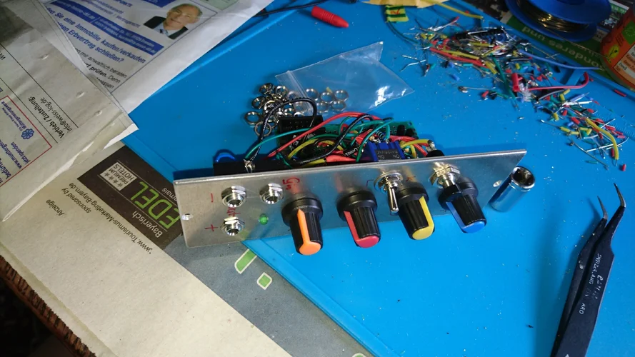

Ich habe meine alte Idee, Ratcheting wieder aufleben zu lassen, in die Tat umgesetzt. Das Modul habe ich "Flank" getauft. Ein kleiner Arduino werkelt darin. Es leitet einen Clock-Impuls mal an den einen, mal an den anderen Ausgang weiter (In Abhängigkeit des Zufalls und der Potistellung). Dies steuert einen elektronischen Schalter (CMOS4052), der dann entweder den Clock-Impuls an den ADSR weiterleitet oder eben den Clock-Impuls mit der achtfachen Frequenz. Leider ist digitaler Zufall Dreck, d.h. er neigt zu "Klumpenbildung". Mal passiert dann eine Weile nichts, dann gehäuft. Einen vernünftigen Algorithmus habe ich leider noch nicht gefunden. Ich werde als nächstes versuchen, weißes Rauschen zu quantisieren, um es als Zufallsquelle zu benutzen ...
Das hat eventuell mit digital gar nichts zu tun, das macht echter Zufall so. Zumindest finde ich immer, das Menschen in echten Zufall immer lustige Muster rein interpretieren. Weil er viel zu variabel ist.
Du brauchst vermutlich eher Regeln, die das Auftreten vorgeben, und die dann nur etwas variiert werden. Also eine fast schon starre Regel, die nur etwas variiert wird. Und/oder mehrere Regelsätze, zwischen denen Umgeschaltet wird.
Ausreichend guten Zufall im µController ist für so etwas kein Problem. Hier hast du ja die (langsame) externe Clock ... auf deren Flanke ein schnell durchzählendes LFSR ( https://de.wikipedia.org/wiki/Linear_rückgekoppeltes_Schieberegister ) samplen und fertig.
Lass Dir mittels eines beliebigen Programms eines beliebigen µP Koordinaten generieren und auf dem Bildschirm plotten. Irgendwann sieht Du das Muster. Aber mit dem LFSR werde ich mal experimentieren. Danke für den Tipp.

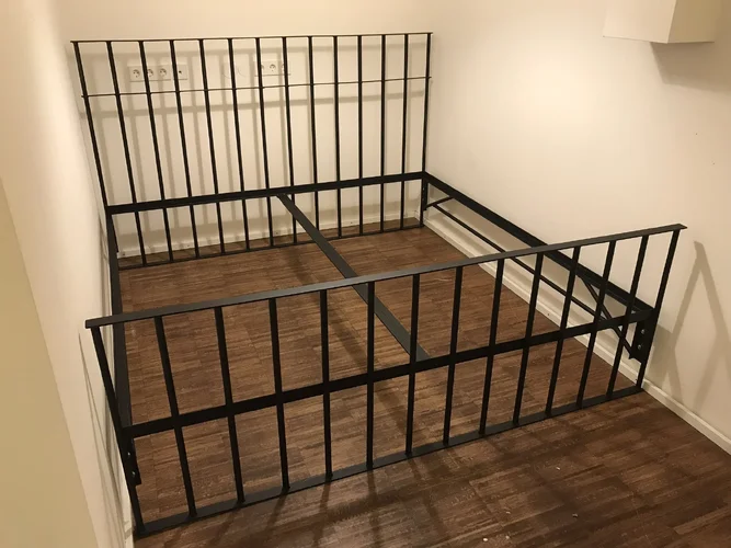

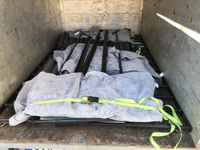

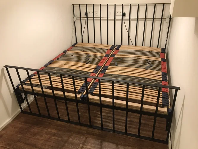

...so ähnlich wie Löten - habe endlich den Bettrahmen fertig-geschweißt...
...Zusammenhang mit Musikelektronik und Studio? - hat jetzt seinen (endgültigen) Platz in einer Nische im Studio-Raum z.B. für Gäste die sich von den Synths nicht losreißen können und dann ohnmächtig dahinsinken (pfffuh - grad noch die Kurve gekriegt):

Passt ja genau, jetzt musst Du nur noch einen Treppe zum Einsteig4en schweißen...:kiffa:
Und ausgezogen wird mit der Flex...

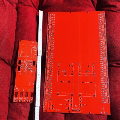

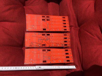

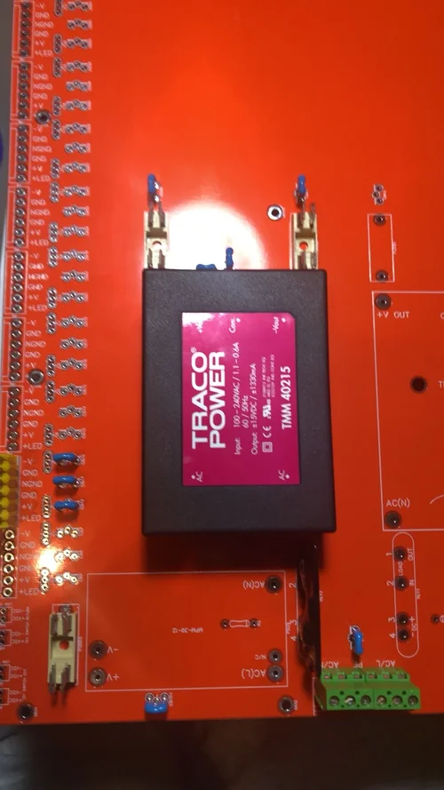

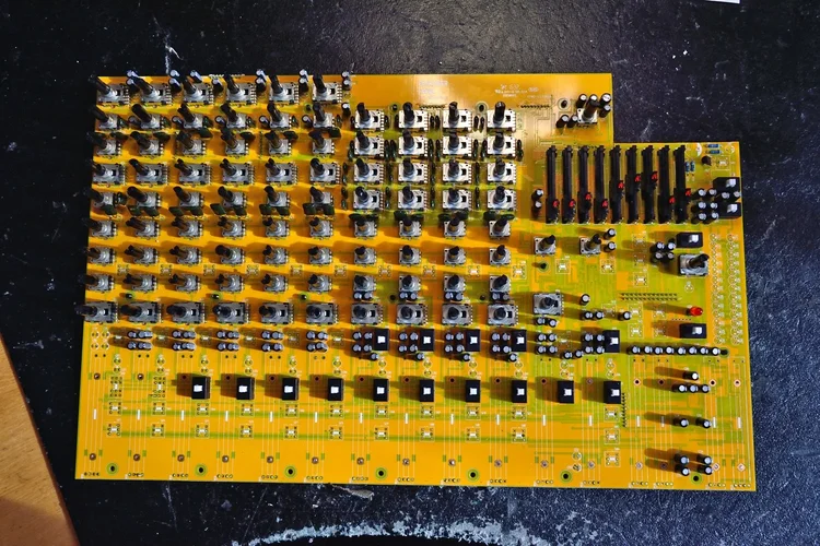

David ARP2600 Insprierter Synth - bestehend aus Modulen, von Logan Soloman.
Das Netzteil hat 4x 1330mA und extra 12V für die LED Treiber und zum anschalten per relais des Modularsystem.
Es existiert extra eine Masse für unsaubere Masse - wie von LEDs als Beispiel.

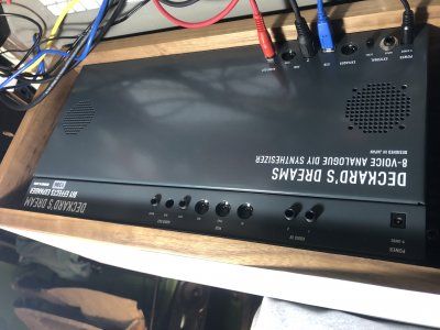

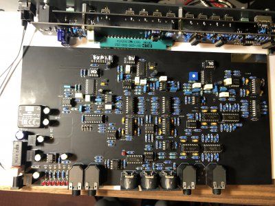

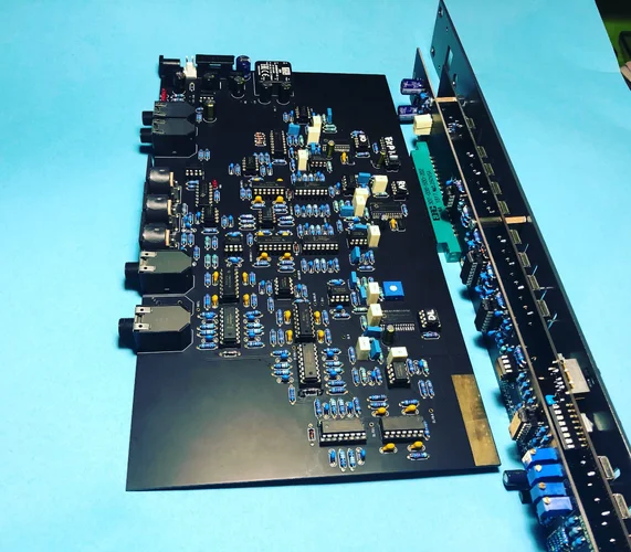

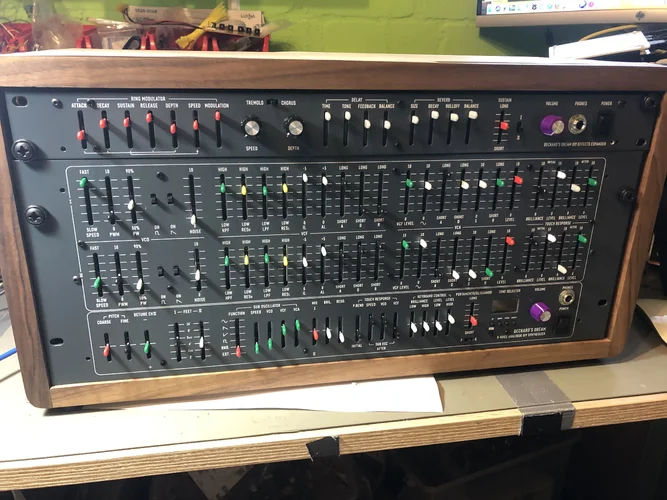

Hier noch der Deckardsdream Expander.
Effekt mit Delay, Reverb, Chorus, Cs-80 ringmod.

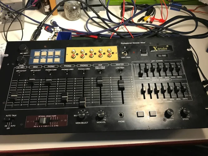

Ich habe einen DJ Mixer geschenkt gekriegt und möchte ihn als Noise-Feedback Maschine umbauen. Ein Matrixmixer wäre wohl besser, aber es geht hier um's Prinzip.
Ich führe jetzt mal allerlei Anschlüsse nach außen um irgendwas zu stöpseln.

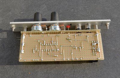

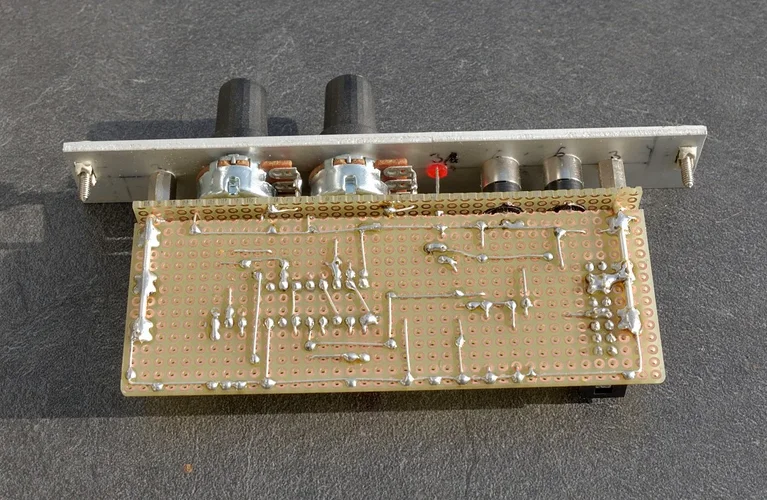

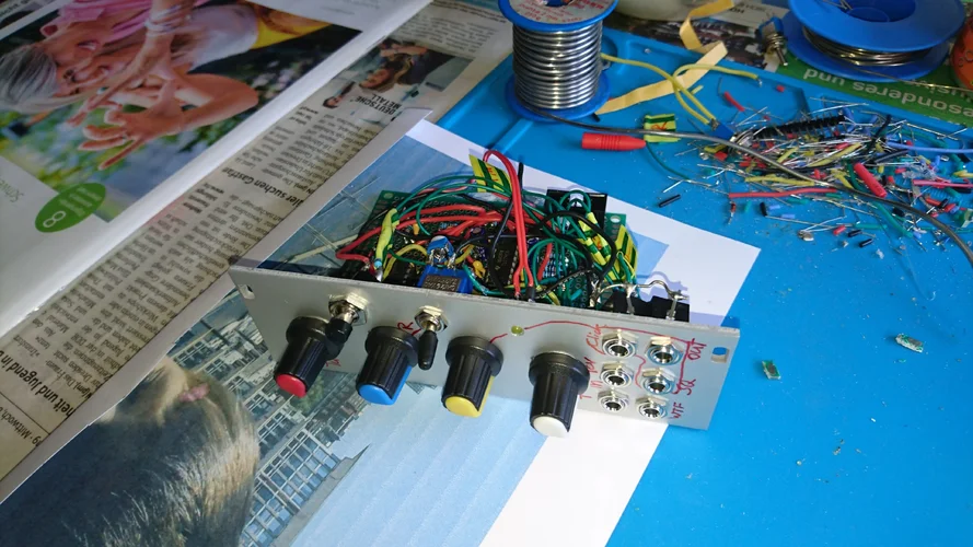

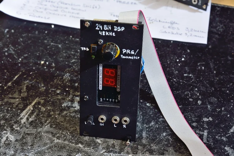

Ich habe meinen alten Behringer-Mixer geschlachtet. Die Potis und Knöpfe haben geknackt, vom Rauschen mal abgesehen. Beim Auseinanderbauen ist mir in der rechten oberen Ecke das DSP-Modul aufgefallen und siehe da: Behringer hat den V1000-Chip von CoolAudio verbaut. Also habe ich mir den Schaltplan des Pultes besorgt, eine Laubsäge geschnappt und den DSP-Teil kurzerhand hinter eine Eurorack-Frontplatte geschraubt. Jetzt habe ich ein kleines Effektmodul (Delay, Stereo-Delay, Reverb, Chorus, Flanger, Pitcher). Das Delay ist viel besser als ein PT2399. Naja, das Reverb ist jetzt kein "Strymon Big Sky", aber für den Hausgebrauch reichts allemal ...

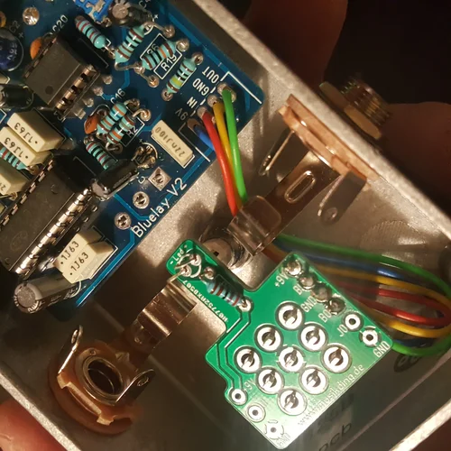

Mein Oakley ADR30 Analogdelay ist offiziell fertig (wie in: habs heute getestet und kalibriert). Außerdem hab ich meinem lieben alten DX21 ein neus (OLED-)Display spendiert, weil das originale LCD-Display immer mehr "Trauerrand" bekam und einzelne Stellen nicht mehr gut lesbar waren...

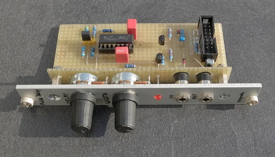

Das sieht ja mal sehr sauber und übersichtlich aus. Bei meinen Platinen entsteht immer ein ziemliches durcheinander mit vielen Kabelbrücken.
Für mich ist aber nicht ersichtlich wie die Platine befestigt ist?
  • #2.212
Ich habe mir einfach aus 2mm Silberdraht eine Öse gebogen und an das Gewinde geschraubt, mit der die Frontplatine befestigt ist. Dann mit der Zange 90° abgewinkelt und mit der Hauptplatine verlötet (Auf dem unteren Foto rechts und links zu sehen). Nicht so ganz die hohe Kunst, aber funktionell und sehr stabil ...

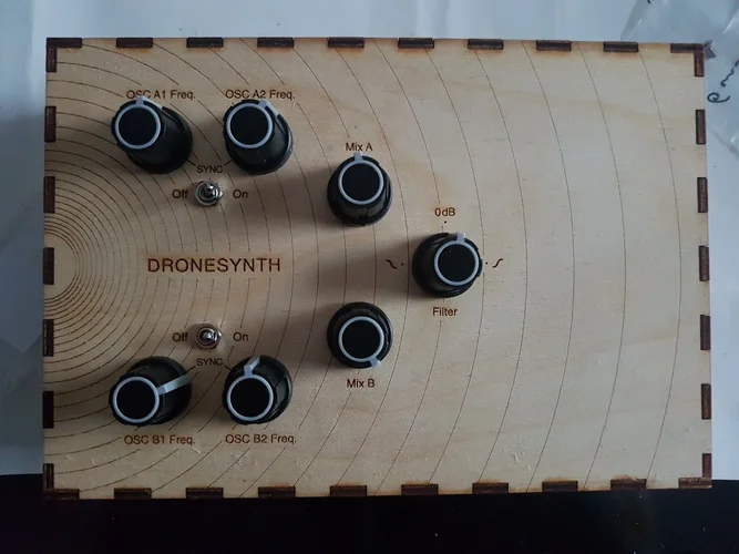

Aus zeitgründen zwei kleinere Sachen.
Leaf Audio MSB & Dronesynth.
Auf der Superbooth ergattert :)

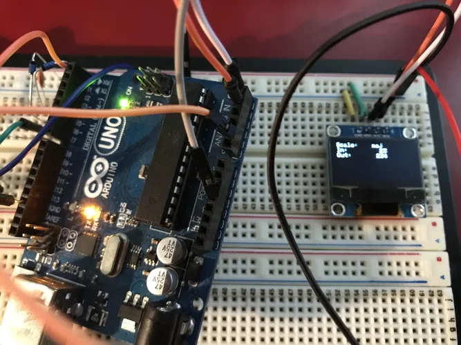

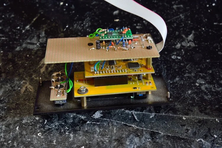

Hab nach längerer Kreativitätspause jetzt wieder meinen Quantizer am Haken. Ich muss aber echt aufpassen, nicht in die Over-Featuritis zu verfallen.
Aber immerhin lerne ich jetzt, wie man das OLED programmiert.
