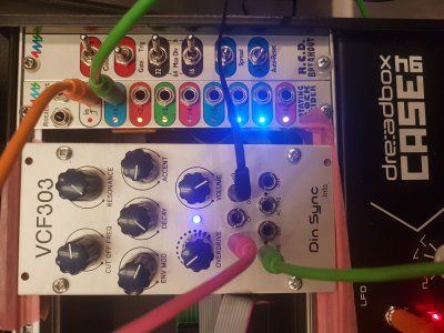

Gestern fertig geworden: 4ms RCD & Dinsync VCF303

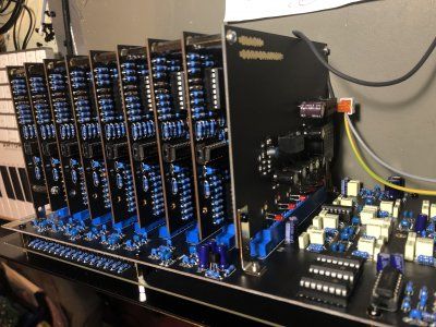

Der Irrsinn geht weiter. Ich arbeite gerade am Frequency Central - Product. System 100M VCO & Envelope, Taurus Filter, FM.

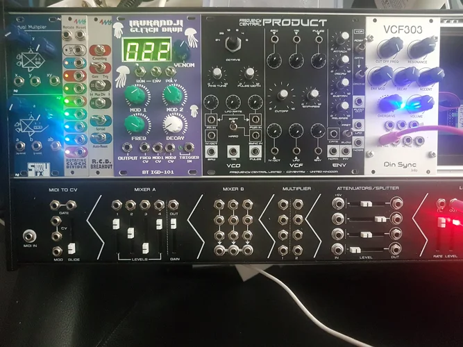

Das ist alles in der vergangenen Woche geschehen.

Das ist wie bei einem guten Buch. Man ist erst zufrieden, wenn man durch ist.
Zugegebenermaßen ist das auch noch nicht ganz fertig. Beim Freqiency Central waren einige Widerstände falsch(zum Glück messe ich die immer vorher durch!) und beim Snazzy war ein falscher IC dabei. ?
Der Rest läuft aber wunderbar. ?

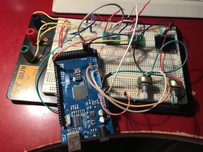

Nachdem ich nun endlich weiß, was das Ding genau tun soll, geht es mit meinem Quantizer weiter.
Das ist ein Arduino Mega 2560. Ich entwickle unter Linux mit Visual Studio Code und PlatformIO. Das ist recht komfortabel.
Was hier noch fehlt sind Eingangspuffer, Schutzschaltungen und Möglichkeiten zum Kalibrieren. Diese werden wie immer wesentlich mehr Platz auf der Platine einnehmen als das Zeug, das die eigentliche Arbeit macht.
Und ich mag keine Programmiersprachen mit Semikolons.

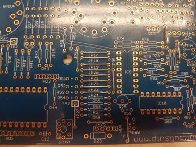

Nachdem ich Oberdepp vergaß, 1K Widerstände zu bestellen, ist am Gilbert jetzt erstmal Zwangspause angesagt.
Mache ich eben mit der 303 weiter.
Das Jumperpuzzlen ist eine wirklich spannende Sache auf der engbedruckten Platine.20190807_230210.webp

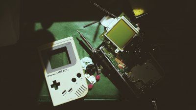

Gerade meinen alten Game Boy mit dem Lötkolben bearbeitet um den Screen zu reparieren. Er hat es überstanden und darf jetzt mit den Synths syncen...

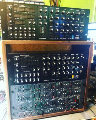

2x Kijimi gebaut.
Etwas einfacher als ein Deckardsdream.
Buildguide gibt’s nicht.
Hab auf meiner Website (dsl-man.de)das wichtigste dokumentiert bzw. werde es heute Abend updaten.
Wichtig: beim PSU ist der Kondensator für -9V auf der PCB falsch beschriftet (minus/plus vertauscht).
