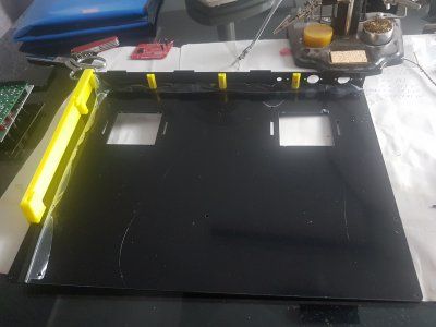

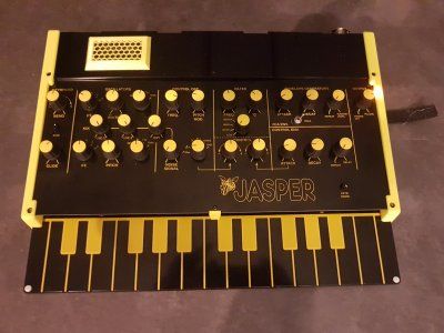

Wie hast Du denn die Seitenteile gemacht? 3D-Drucker?
... und das Bienenwabenlautsprecherschutzgitter ;) hat auch was.
Der Jasper ist cool und macht viel Spaß :D. Meinen habe ich in ein schwarz lackiertes Holzchassis gesetzt.
  • #2.285
Die Teile sind aus dem 3D-Drucker. Hat mir ein Forumskollege freundlicherweise verkauft.
Damits richtig gut passt, sind gelbe Status-LEDs statt der roten verbaut und ich habe mit einem Ein-Aus-Ein-Schalter beide Hold-Funktionen vorgesehen.
Unter dem Gitter sitzt ein Visaton Breitbänder, der richtig laut ist. Konstruktionsbedingt resultiert das dann aber in heftigen Gehäuseresonanzen, wenn man voll aufdreht.
  • #2.286
So sieht das ohne die Maschine aus.
Und ja, das Teil macht Spaß. ?
Gebaut hatte ich den übrigens schon letztes Jahr um diese Zeit. Gab aber ein paar Probleme. Zwischendurch dann eine längere Pause gemacht.
Und so richtig fertig ist der erst jetzt mit dem schönen Gehäuse.
Das hat so einen Spaß gemacht. Ich glaube, ich baue nochmal einen...

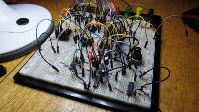

Ich arbeite derzeit an einem Gate-Sequencer mit einem Gate-Delay. Mein erster Schritt ist immer ein Steckboard-Aufbau. Und wenn das funktioniert, kann ich eine Platine bestücken und verdrahten.
Grundgedanke war, dem Sequencer mehr Spielereien zu ermöglichen. Der Gatesequencer wird über den EXT Sync OUT - Port via PC (am Sync IN) mit Takt versorgt. Alternativ geht natürlich auch der Takt via eines der beiden Sequencer.
Obendrein ermöglicht dieses geplante Modul auch Einzelausgänge per Step - welche dem Hauptsequencer fehlen. Diese Einheit funktioniert als mitlaufender Slave-Sequencer.
Dieser Sequencer ermöglicht, pro Step eine wählbare Taktrate einzustellen.
Zusätzlich habe ich ein Gate-Delay implementiert, das im Prinzip wie ein Slap-Back-Echo ohne Repeats funtioniert. Die Delayzeit lässt sich kontinuierlich einstellen.
Geplant ist auch, pro Step das Gate-Delay enablen/disablen zu können, sowie wahlweise auch pro Step den Haupttrigger zu deaktivieren. Dann läuft nur der verzögerte Impuls.
Der Ausgang des Gatesequencers geht an den Input des ADSR-Triggers.
Hier zwei Videos. Als erstes der Gate-Sequencer mit einer fixen Impuls-Struktur. Variiert werden nur die Taktraten beider Sequencer, sowie bei dem zweiten die Load/Shift/Last Step-Funktion.
Das Video des Gate-Sequencers zeigt ebenfalls eine feste Impulsstruktur seitens des Gatesequencers, mit einer Variation der Delay-Time.
www.mira-katharina.com/Gatesequencer.mpg
www.mira-katharina.com/Gate_Delay.mpg

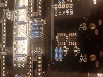

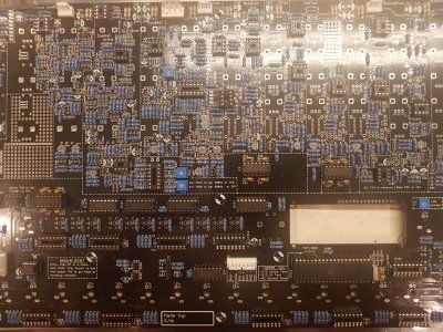

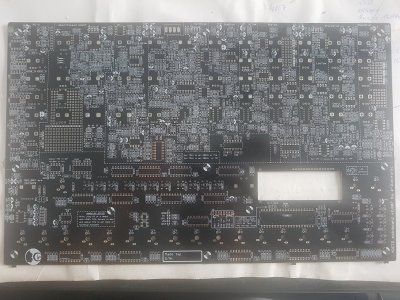

Yocto2: Alle Widerstände und Chipsockel sind drin. Die beiden SMD-Eproms habe ich auch -hoffentlich- zerstörungsfrei aufgelötet bekommen. War wirklich ganz leicht. Mit ordentlich Flußmittel rutscht das Zinn ganz automatisch auf die Lötpads. Eine Brücke hatte ich. War mit einer Lötkolbenbewegung nach außen Geschichte. Da habe ich mir definitiv zu viele Sorgen gemacht...
Jetzt brauche ich erstmal einen neuen Spannungsregler für die Minus-Schiene. Den habe ich vermutlich zu heiß gebraten. ?

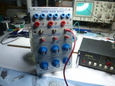

So, lange habe ich hier nichts gepostet, jetzt geht es wieder (langsam) los... Buchla 230r, hier gerade beim Test

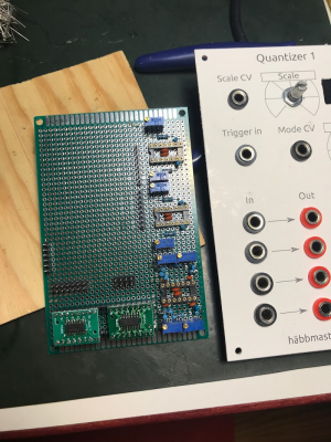

Ich mach mir grade einen Vierfach-Quantizer.
Da wird ein Arduino Mega draufgesteckt.
