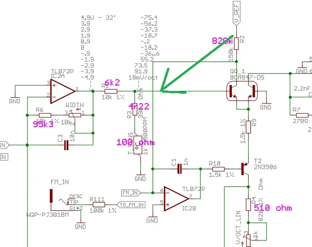

Da könnte ich dann eher 4,3 Ohm nehmen, die hab ich sogar vorrätig.
aber was soll das für´ne Schaltung sein die genau 4,22 Ohm braucht ?
Befaco Even VCO; dort R3 auf dem main board.
Wäre ggf. eine Notlösung, allerdings ist da auch so schon wenig Platz auf der Platine...
Edit: Schaltplanauszug angefügt; der Schaltplan ist hier.

Parallel-Schaltung von 2 Widerständen würde auch noch gehen. Aber wenn´s da wirklich so eng ist und du dich strikt an die BOM halten willst , dann halt bei Mouser mitbestellen .
  • #2.349
Klar - und danke :supi:, dass Du die Berechnung schon gemacht hast (die hätte ich auch selbst hinbekommen ;-)).
Mouser-Bestellung ist aktuell halt nur sinnvoll, wenn ich mich irgendwo "dranhängen" kann, was mir @av500 ja angeboten hat. Ansonsten steht da erstmal nix an, und für 'n paar Widerstände stehts halt in keiner Relation zu den anfallenden Frachtkosten - iirc liefert Mouser ab 50 (?) Dollar Bestellwert frachtkostenfrei, und da komm ich halt mit den Widerständen nicht mal nah dran...
Aber ich schau mir das die Tage mal an - irgendwie sollte sich das mit 2 Widerständen parallel noch "auf die Platine würgen lassen" ;-). Und die o.g. 22 MOhm bau ich zur Not dann halt aus 2*10 und 1*2 MOhm in Serie (auf der CGS-Platine ist etwas mehr Platz).

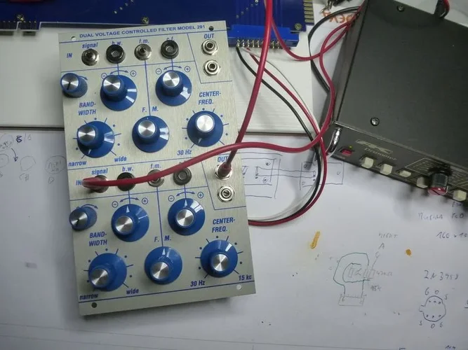

  • #2.356
So, Urlaub vorbei und das nächste Modul...Test wieder mit dem AK Drummer
M.i.a.u.: oli und Bodo

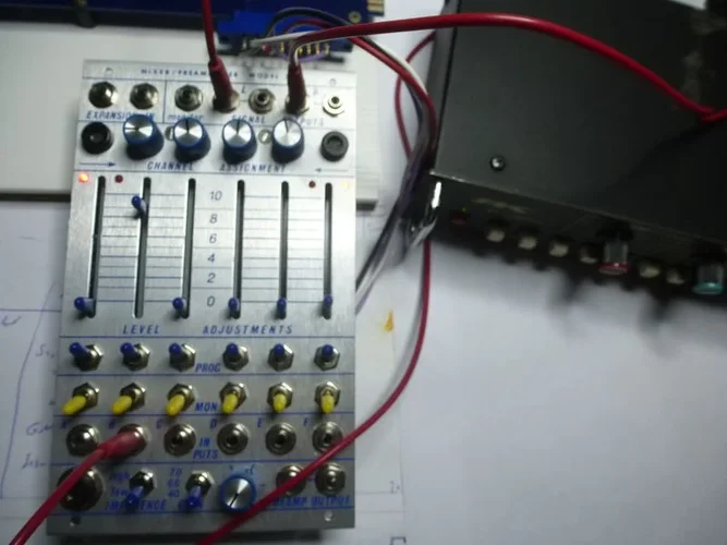

  • #2.364
Und weiter, der 207.
Vor dem Urlaub gemacht, jetzt getestet, 5 der 6 Eingänge gingen nicht. Da hatte ich wohl Stress, 5 Buchsen falsch angeschlossen, neben der einen richtigen. Dümmer geht's nimmer.
Nach Korrektur mischt er den ollen AK Drummer wie er soll...
M.i.a.u.: oli und onkelguenni
