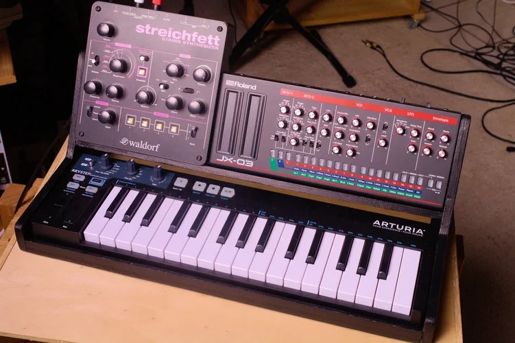

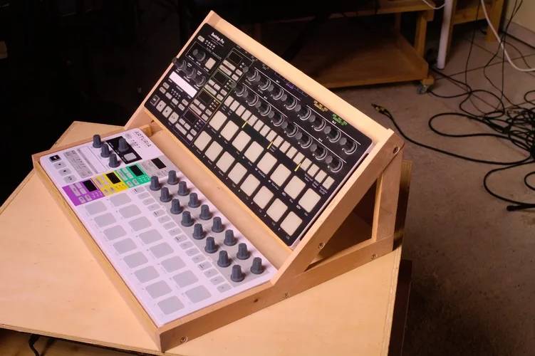

Mal bisschen Holzbastelei zwischendurch: Hab mir zwei prinzipiell ähnliche Doppelhalter gebaut - einer nimmt einen Keystep und den JX-03 auf (ist fertig), der andere hält zwei Beatstep Pros (der muss noch geschliffen und angemalt werden, ansonsten isser auch fertig).
Edit: Ich schau mal, dass ich am Wochenende vielleicht mal'n Foto mache und reinstelle, vielleicht kanns ja wem als Anregung dienen :D.

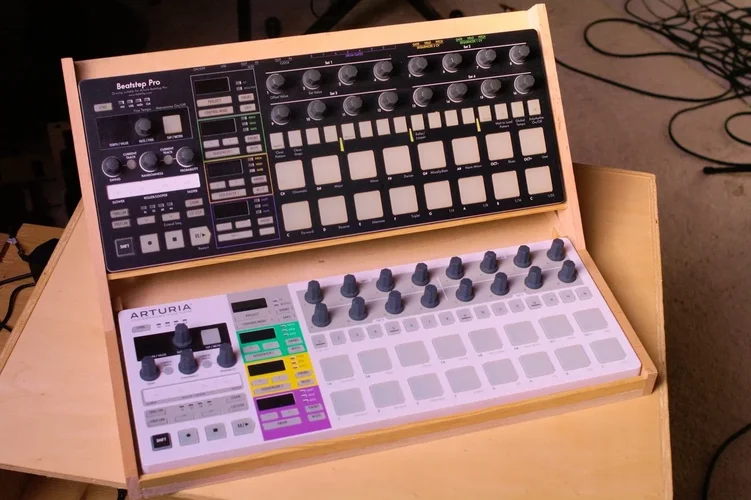

  • #2.412

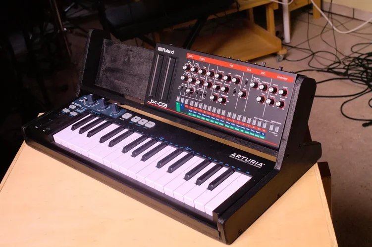

Doppelhalter [...] einer nimmt einen Keystep und den JX-03 auf [...] der andere hält zwei Beatstep Pros [...].
Sooooo....
Das ist der noch zu schleifende & anzumalende Doppel-BSP-Halter:
Un d so schaut der Keystep-und-JX-03-Halter aus:
Als der da so stand und mein Blick auf das den nahebei liegenden Streichfett fiel, dachte ich: Der könnte fast noch danebenpassen...?!
Und siehe da - je ein SF und JX-03 sind zusammen so breit wie ein KS :mrgreen:.
Steht natürlich oben ein Stück über, aber kann ggf. trotzdem mal ganz praktisch sein. Ansonsten könnte neben dem JX-03 z.B. auch ein Effektgerät untergebracht sein. Oder was zum Lesen... :selfhammer:
M.i.a.u.: ganje, onkelguenni, onkelhoste und 4 andere

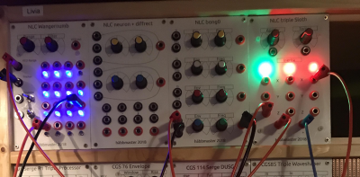

Modulo Magic und Bi-N-Tic sind fast* fertig (vorbehaltlich Test und ggf. Trabbelschuhting, natürlich). Bis auf Trimmpotis (Spindeltrimmer), wo anscheinend eine Sendung verlorengegangen ist :rolleyes:.
Nachdem ich inzwischen stolzer Besitzer eines ansehnlichen Trimmpotisortiments bin :cool: :lol: :mrgreen:, ist am Wochenende das Modulo Magic fertig geworden und funzte auf Anhieb :cheer:. Ist schon im Modulgehäuse.
Der Bi-N-Tic steht als nächstes an, hab ich zeitlich nicht geschafft. Aber da "hier" in der kommenden Woche karnevalsbedingt am Montag und Dienstag zwangsweise arbeitsfrei ist, sollte da was gehen. Und Jamsession mit einem Freund am Sonntag ist auch eingeplant :D.

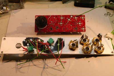

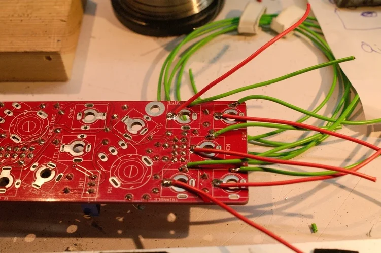

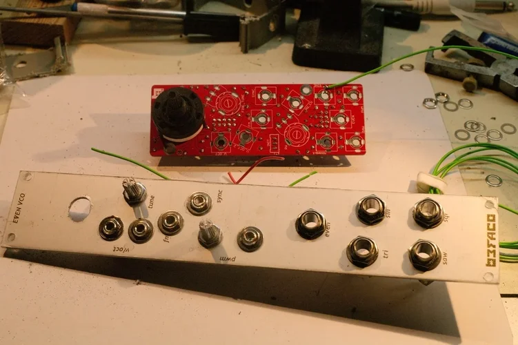

Maaaaaaaaaaaann, was ein Scheiß :mauer:.
Ich bin recht weit mit dem Befaco Even VCO, der aber hinter ein selbst entworfenens 5U-Panel kommt, Und genau da habe ich einen idiotischen Fehler gemacht: Modulationseingänge in etwa da platziert, wo sie auch standardmäßig liegen - mit dem Gedanken, halt große Klinkenbuchsen rein & verkabeln. So weit, so gut. Bloß hab ich völlig übersehen, dass das nicht geht, weil die Einbautiefe dieser Buchsen logischerweise zu groß ist und der Klinkenstecker in Kontakt mit der Platine käme bzw. sich gar nicht ganz reinschieben ließe. Natürlich ist mir das aufgefallen, nachdem ich die Löcher dafür gebohrt hatte :picard:.
Problem: Löcher nachträglich zu verkleinern geht halt nicht... äh, ja.
Die "retten, was zu retten ist"-Lösung sieht jetzt echt abenteuerlich aus - und beinhaltet, die Modulationseingänge unter Zuhilfenahme einer dünnen Kunststpffplatte als Träger doch als 3,5-mm-Klinkenbuchsen zu gestalten. Muss ich halt das Adapterfeld im Case nutzen, oder aber Patchkabel mit Miniklinke und "großer" Klinke am anderen Ende nutzen.
Und beim CGS Bi-N-Tic tat gestern das Meiste (bis auf den pulse out und damit die interne Clock zur Filtermodulation) - Saw VCO ging, "bandwidth" und damper" reagierten auch wie erwartet (am Oszi halt). Dann ist aber anscheinend beim Testen "irgendwas" kaputtgegangen, und jetzt geht gar nix mehr.
Ich habs manchmal so dermaßen satt. Im Moment stehts gerade (wieder) bei "angefangenen Kram noch irgendwie fertig machen, und dann ist Schluss mit SDIY, aber diesmal jetzt wirklich" :doof:.

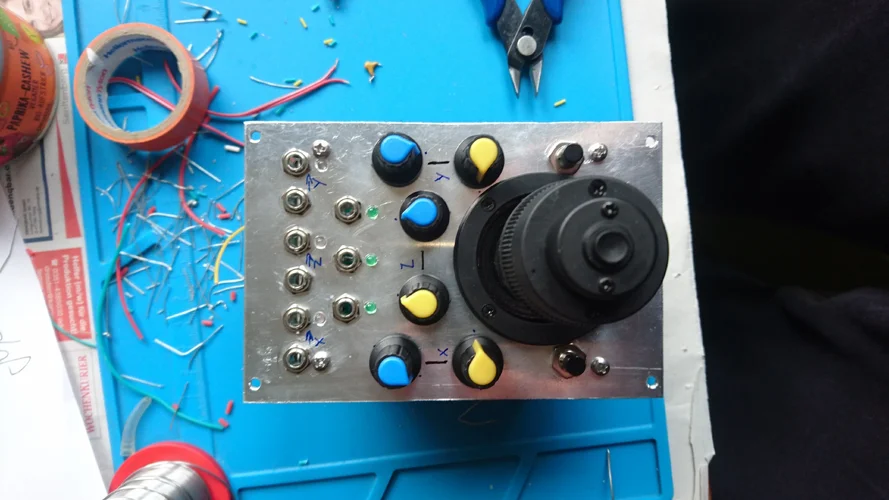

Ja sowas ist echt ärgerlich, bei meinem neuen Joystickmodul komme ich obenrum an die Regler mit dem Stick. (keine max. Auslenkung)
Aber sowas passiert schon mal bei "selbergemacht", dafür hat das niemand anderes. Stolzer Besitzer von Einzelstücken zu sein ist es mir Wert. :banane:
Bei Gelegenheit mache ich mal ne neue Frontplatte bei der alles passt.

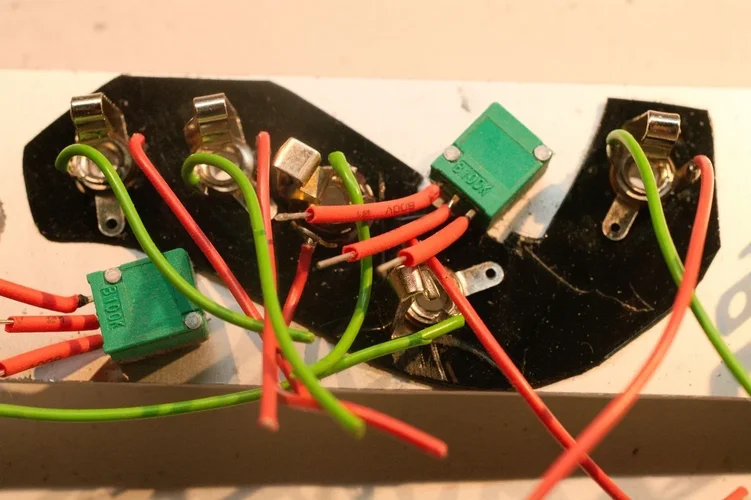

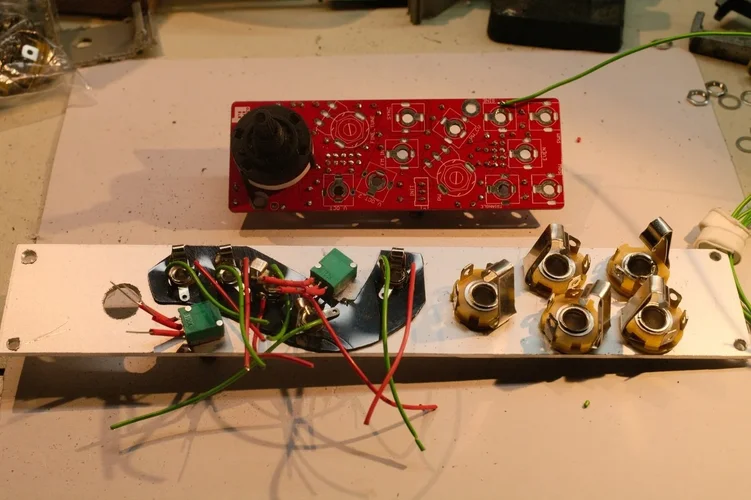

Ich hab mal ein paar Bilder gemacht, um das zu verdeutlichen.
Die Bohrungen für die 5 Eingänge (2 * 1V/oct, FM, Sync, PWM) - auf der Platine sind das die vier "im Bogen", beginnend unterhalb des Drehschalters, plus die eine auf gleicher Höhe mit dem PW-Poti unten rechts - hatte ich treudoof mit 9,5 mm gebohrt, so wie die restlichen 5 (auf der Platine die unten bzw. auf dem Bild rechts in "Würfel-Fünfer"-Anordnung). Dann halt zu spät realisiert*, dass das so nicht geht. Löcher wieder kleiner machen geht nicht, also musste was elektrisch isolierendes drauf. Schlussendlich habe ich, nachdem Moosgummi nicht funzte (gab zu sehr nach) ein Stück aus einer dieser schwarzen Kunststoffscheiben in CD-Größe verwendet, wie sie bei CD-Spindeln als Schutz der eigentlichen CDs drauf sind.
* im Sinne des englischen to realize, wie es heutzutage ja auch im Deutschen oft verwendet wird - nicht von "verwirklicht"
Hier sieht man das von etwas näher. Die nicht benötigten Switch-Kontakte dienen als Gegenlager, damit die Buchse auf der jeweiligen Seite nicht zu tief durchrutscht und dann schief sitzt.
Auf der Gegenseite habe ich dann eine Scheibe von den üblichen Toggle-Schaltern als U-Scheibe verwendet (die passten von der Größe her genau). Die kleine 'Nase', die bei den Schaltern in die Rinne im Schaubgewinde greift, hab ich abgefeilt, ebenso den kleinen Pinnökel außen (bzw. da erst mit Zange das Grobe abgemacht und den Rest dann beigefeilt). Sieht zwar jetzt scheiße aus, sollte aber seinen Zweck erfüllen. Dass bei allen Buchsen kein ungewollter Massekontakt des Tip vorliegt, hab ich natürlich überprüft.
Hier noch exemplarisch die Verkabelung platinenseitig (das ist jetzt für die Ausgänge).
Aktueller Stand - muss die Kabelenden vom letzten Bild noch an die Buchsen löten, und dann mal schauen ob es funzt. Platinensandwich ist über den Drehknopf und die Potibeine am Panel befetstigt - nicht ganz optimal und natürlich nicht so "bombenfest" wie bei einem sauberen Eurorack-Bau, aber...
Wenn ich mich morgen aufraffen kann, mach ich noch ein paar Bilder von einem hoffentlich nicht so quertreibenden Projekt - Synthrotek Ribbon Controller als Standalone-Gerät.

Naja, ich habe schon größere Katastrophen gesehen...das hast Du doch noch gut in die richtige Richtung getrimmt...:supi:
  • #2.424
Ist ja jetzt eh nicht mehr zu ändern :dunno:. Sieht halt scheiße aus, aber wenns funzt (wird sich vermutlich in absehbarer Zeit zeigen :roll:.
Aber der Bi-N-Tic liegt mir (momentan) deutlich schwerer im Magen, das zieht mich echt runter.

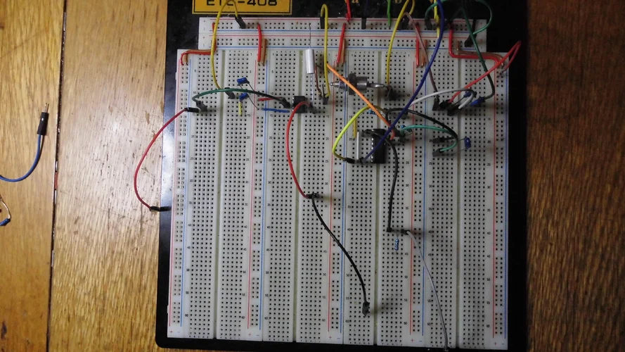

  • #2.428
Dies ist ein SH-Experiment.
Zugegeben, ich hätte es dem LF 398 nicht zugetraut, dass es so toll funktioniert. Mit ein paar wenigen Bauteile erhält man ein "amtliches" Sample-and-Hold-Modul.
Im wesentlichen braucht man:
1 LF 398; kostet etwa 2 Euro das Stück plus zwei Euro Versand
1 74 LS 123; das kriegt man auch günstig. Da zwei Monoflops drin sind, braucht man für ein Doppel-SH-Modul kein weiteres IC.
78L05; auch nicht die Welt.
Zenerdiode 5,1V 500mW - kein 13-Watt-Prügel wie im Bild :)
Der Rest sind Peanuts.
Denkbar wären Potis an Ein- und Ausgängen. Ich habe es mit Rauschen abtasten lassen; gehen tut auch alles mögliche andere.

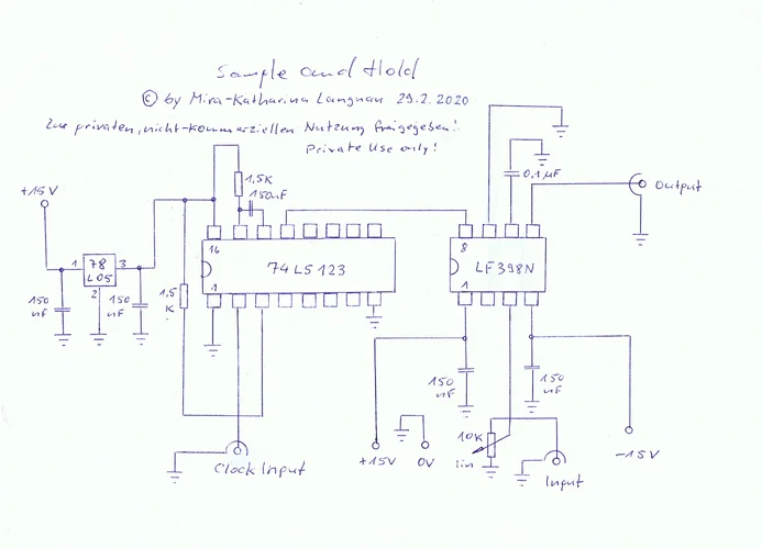

  • #2.429
Anbei der Stromlaufplan für das Sample-and-Hold. Die Zenerdiode braucht man nicht.
Wer ein duales Modul haben möchte, braucht zwei LF398 und kann das zweite Monoflop des 74LS123 dafür nutzen.
Das IC LF398N ist nach Datenapplikation beschaltet; der Rest ist erprobter Eigenbau. Der offene Anschluß PIN 2 des LF398 brauchte bei meinem Test nicht beschaltet zu werden. Legt man diesen Pin auf 0V, funktioniert das SH nicht menr.
Und wer einen empfidlicheren Universal-Takteingang haben möchte, muss einen geeigneten Transistor-Treiber mit ggf einem zusätzlichen Inverter installieren.
Zudem ist der Eingangspegelregler sinnvoll, ein zusätzlicher Regler für die Ausgangsspannung nicht. In den Fällen Eingang viel-Ausgang-wenig oder Eingang-wenig-Ausgang viel; stellen sich nämlich gleiche Ergebnisse ein.
Des Weiteren wird im Datenblatt empfohlen, die Versorgungsspannungen am LF398 zusätzlich mit Tantalkondensatoren gegen Masse zu blocken (10uF und z.B. 35V Spannungsfestigkeit). Da ich nur über 16V-Tantal`s verfüge, habe ich die weggelassen.
Im Datenblatt wird ferner auch empfohlen, beim Layout entsprechend viel Masse um das IC zu legen. Ich bin es gewohnt, im Lötpunktraster-Verfahren meine Sachen aufzubauen. Sollte da irgendwas Probleme machen, werde ich Bescheid geben.
Bisher hat alles auf diese Weise gebaute einwandfrei funktioniert.
