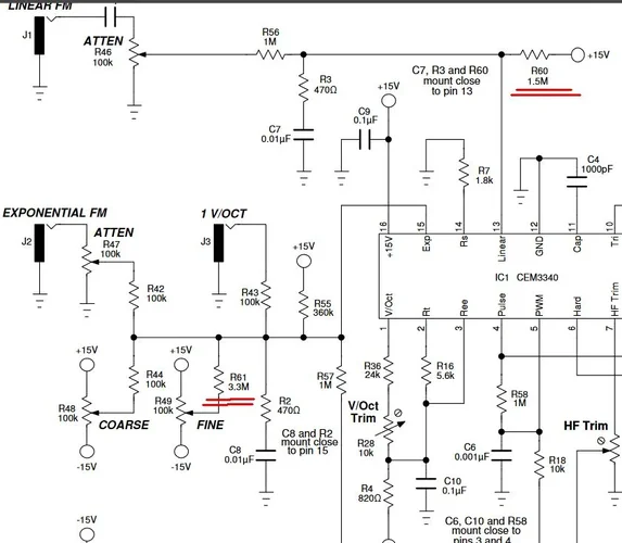

  • #2.461

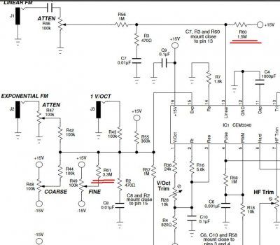

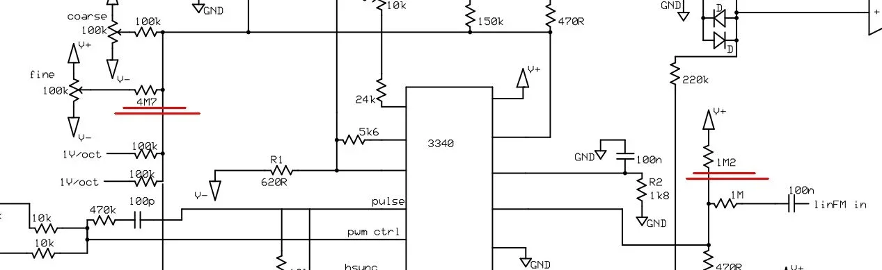

Ich soll die Widerstände durch die vorherigen Angaben ersetzen, also die im Schaltplan mit pink aktualisierten wieder durch die ursprünglichen Werte. Mach ich dann halt mal
Update:
Hab ich gestern abend dann gemacht, hatte danach aber keinen richtigen Nerv mehr, mich an den nächsten Kalibrierversuch zu begeben und hab stattdessen am Umbau meiner Tempogeber-Kiste (MIDIClock, Clockdivider...) weitergebastelt. Hoffentlich krieg ich den VCO zum Wochenende endlich vernünftig ans Laufen :?.

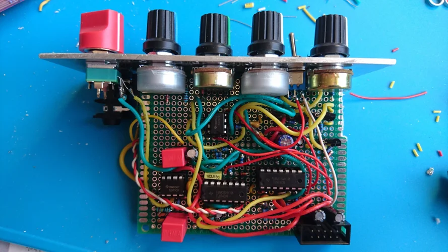

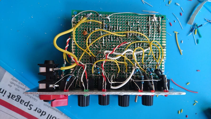

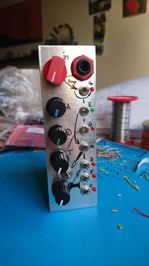

Bei mir ging es weiter mit einem Modul für ext. Signale, Env.-Follower und Slope Detector.
Der Verstärker IC ist vorerst nur ein TL071, da mir noch ein OPA 1641 fehlt (falls jemand einen abgeben kann wäre er mein Held).
Die Verstärkung des IC 3A habe ich auf 2 gebracht, weil mir die max. 5V des Envelope zu wenig waren.
Die Jumper für Atack, Release und Threshold habe ich durch Potis ersetzt.

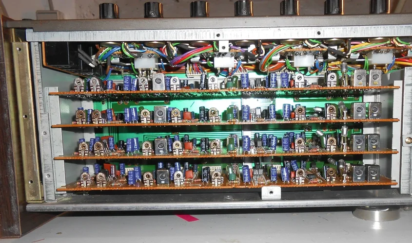

Wie ich es mir vorgenommen hatte, habe ich die vier Audioboards (Aufspiel- und Wiedergabeverstärker, EQ) der Teac 3440 mit neuen Elkos versehen. Zum Teil fingen die alten schon an zu kotzen, und bei zwei Boards war schon nach gewisser Zeit eine unangenehme stehende Welle zu hören. Das ist nunmehr behoben, und den ersten Funktionstest hat sie bestanden (es hat nicht *bumm!* gemacht, und gequalmt hat auch nichts):
Das Netzteil wollte ich eigentlich auch gleich auf dem Weg mit neuen Elkos ausstatten, habe aber merken müssen, daß die Platine ziemlich bescheuert rechts im Seitenteil eingebaut ist und nur schwer überhaupt von der Stelle bewegt werden kann (dicker Kabelstrang, der sich mit anderen dicken Kabelsträngen kreuzt). Da ist auch nichts gesteckt, sondern alle Anschlüsse sind mit der Platine verlötet -- wenn da ein Kabel abbricht beim Rumfummeln... na dann, gute Nacht, Marie. Dafür fehlt mir die Geduld.
Ist nur blöderweise derzeit nicht die beste Zeit, um irgendwas an den Mann zubringen -- die Leute sitzen alle auf ihrem Geld wie die Glucken auf dem Nest. Dabei heißt es doch so schön bei Hendrik Groen: "Zorg dat je behoorlijk rood staat als je doodgaat."
Die nächste Schandtat wird sein, die Op-Amps im ARP 3620 Keyboard gegen modernere Typen auszutauschen. Vielleicht triggert und trackt das Keyboard dann auch endlich mal wieder vernünftig...

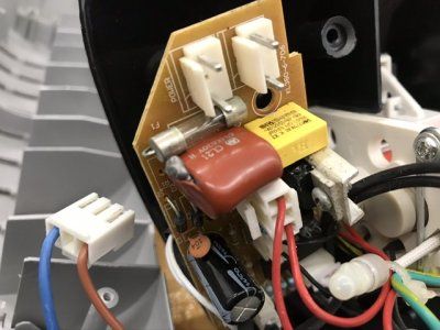

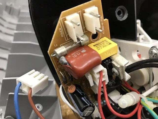

...hmmmpfh: der Motor des Laminiergerätes (BJ 2006) hat den Geist aufgegeben - genauer denke ich, dass ein Kondensator kaputtgegangen ist...
...Bezeichnung des Kondensators: 684K630V - ich kenn mich ja nicht wirklich aus, aber ich denke es handelt sich um einen 680nF-Kondensator und eine Belastbarkeit von 400V müßte auch bei weitem ausreichen...
...aber - woher bekomme ich zeitnah diesen 59-cent-Artikel ohne 5,95 Euro Versandkosten investieren zu müssen?...das wird wohl wieder so ein Projekt, das ewig rumliegt bis sich im Warenkorb genügend Teile für andere Projekte gesammelt haben - seufz...
  • #2.468
Ja. 680 nF, 630 V Nennbelastbarkeit.
Hab eben mal geschaut - 680 nF hab ich zwar da (Wima MKS Folienkondensator) & es wär kein Problem, Dir einen zu schicken. Aaaaber: Hat nur 63 V Nennbelastbarkeit, also hier wohl die Kategorie "das lassen wir besser mal" :?.

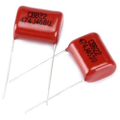

...Vielen Dank für die Angebote und Infos - die Chinesen hatte ich schon gesehen...da ich aber zur Zeit noch Lieferungen aus China bekomme die ich im September bzw. Oktober letzten Jahres bestellt habe ist das für mich derzeit echt keine Option...
...ich habe einfach viel-viel-zuviele halbfertige (auch Musik-) Projekte rumliegen, die dann teilweise kaputt gehen bzw. Teile davon verloren gehen bevor andere ankommen, so dass ich wieder dazu übergehe bei den alten Bekannten (Reichelt, Mouser, Farnell, auch mal Conrad) zu kaufen - mit Versandverfolgung und der Chance, dass ich auch mal ein Projekt fertig bekomme...
..ich habe mich nur aktuell geärgert, weil genau heute ein Päckchen von Reichelt an mich abgeschickt wurde, ein paar Minuten bevor ich das Bauteil identifiziert und in den Warenkorb gelegt hatte...
...alles ist gut! - Vielen Dank nochmal...

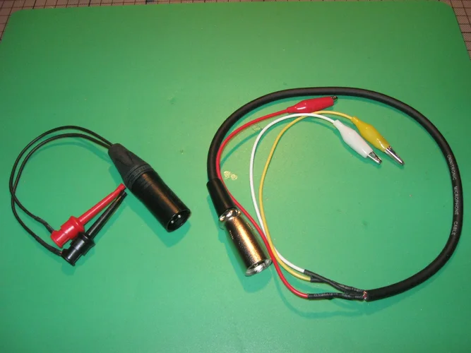

Löterfahrung habe ich seit der Kindheit und habe es bis lang aber vorwiegend für den Bau allerlei XLR-Kabel und Adaper im Umfeld Tontechnik, Groß- und Kleintuchel auf XLR sowie für den Bau von Spezialadapter, welche für Funktionstests von Mikrofon aus der Tonbandamateurzeit am Audio-Interface des Heimtonstudios vorgesehen sind.
Auch der Umbau und die Reparatur von Mikrofonen ist mir nicht fremd. Ein Projekt zu einem Inline-Mikrofone-Vor-Vorverstärker alla FetHead kam über die Bauteilbeschaffung und eines ersten Lötversuches nicht hinaus.

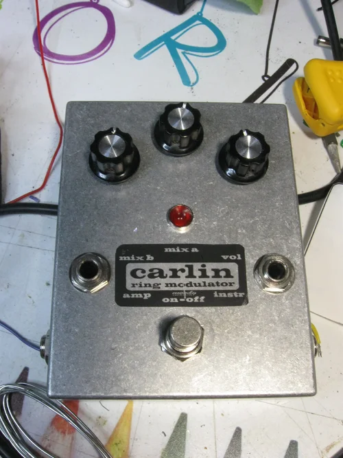

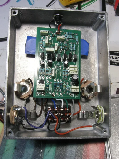

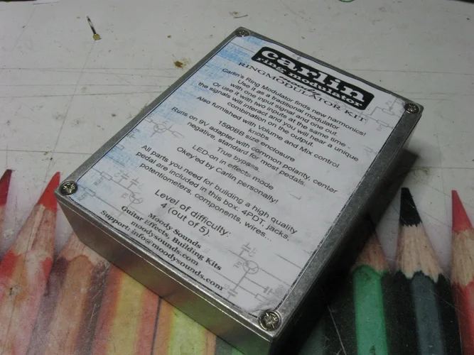

Durch Zufall bin ich dann auf den "Carlin Ringmodulator 2 Kit" in Ebay gestoßen. Den ich mir zum letzen Weihnachten geschenkt und in den Ferien zusammen gelötet habe. Zwei Eingänge und zwei Ausgänge. Wenn nur ein Eingangssignal, so moduliert er mit sich selber.
Das war mein erster richtiger Bausatz. In etwa wie Malen nach Zahlen. Wobei einen Transistor musste ich ersetzen (falsch rum eingelötet und dann waren nur noch zwei Beine dran) und eine Brücke am Schalter hatte ich erst nicht gesehen, aber sonst funktioniert dieser gut.
Leider ist der Ausgang zu hochohmig. Das werde ich noch ändern müssen. Aber über einen anderen Stereogitarreneffekt gehts.

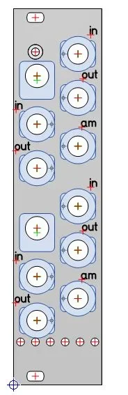

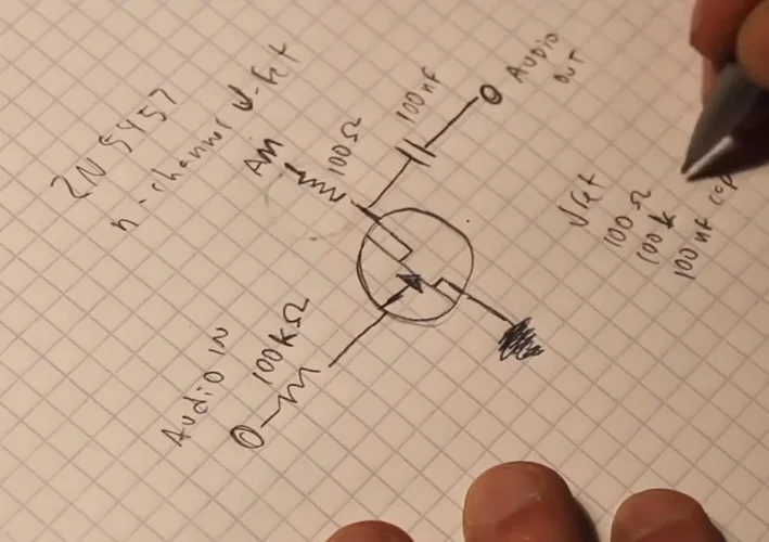

- Eigendesign und Konzept ein Modul mit 2 passive Attenuator mit und ggf. nachgeschaltem I-AM-O (Ideen von Syntn DIY Guy)
Quelle
Die Bauteile und der JFET sind bestellt. Das I-AM-O soll aber erstmal auf dem Breadbord zeigen was es so bringt.
Ein erstes Front-Layout für vorhandene Frontplatten (von Fischer) habe ich schon erstellt.
2020-04-12 19_35_28-Frontplatten Designer [6hp_Abschwaecher_und_I-AM-O_Frontplatte_Montage_final.jpg

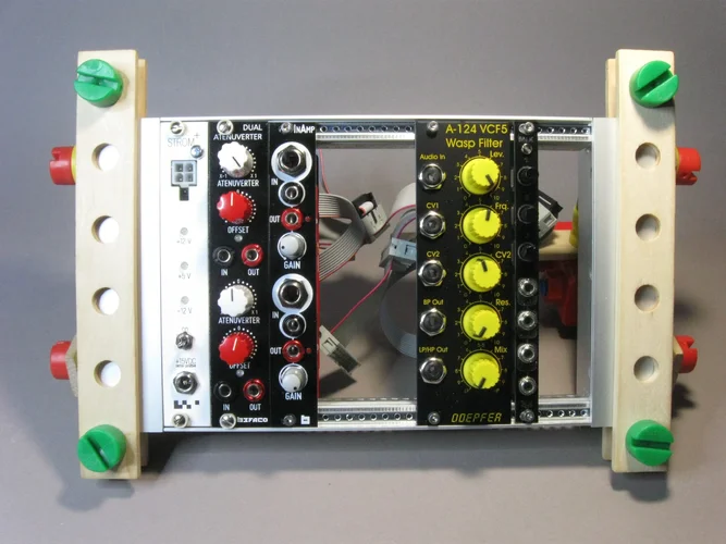

- Synthrotek MIX (passiver Mixer) - Frontplatte und PCB sind bestellt, mit anderen Kleinteilen
Wenn das durch ist, will ich mich dem
- Befaco - Dual Attenuverter oder dem
- Befaco - InAmp
erledigt, eingebaut und getestet - und das beste es scheint zu funktionieren

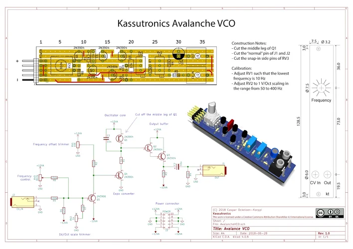

jetzt ist die Grundlage geschaffen mich an einige richtige DIY-Projekte auf dem Breadbord heranzuwagen.
Hier will ich mit dem pasiven I-AM-O (eine art VCA) anfangen.
Auch denke ich an einen VCO "AvalanceVCO"

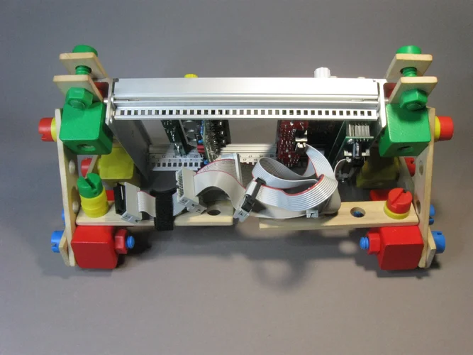

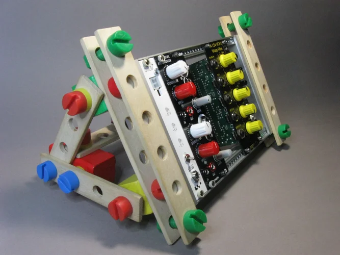

Hinweis zum Rack:
Ich hatte zum einen einige Schienen und Einzelteile (Seitenteile) aus dem Elektrotechnik/Messtechnik-Umfeld günstig erstanden und auch von meinem Vater einiges geerbt, wechsels aber beides zueinander und auch zu den normalen Eurorack-Schienen nicht in allen aspekten kompatibel ist. U.a. sind es nicht M3 Schrauben und Gewindestereifen sondern M2,5 zurbefestigung der Module an den Schienen.
Das jetzige "Gestell" ist erstmal eine Vorstudie. Der Platz wird definitiv nicht reichen. :doozer:

In welchem Sortiment sind schon 200KOhm
200 kOhm sind an sich problemlos zu kriegen - ggf. bestellt man halt zu den Sortimenten noch jeweils benötigte Werte einzeln dazu :D.
1,21 MegaOhm oder 4,75 MegaOhm Widerstände. 1,21 und 4,75 habe ich nirgens gefunden, die werde ich mir dann selektieren müssen.
Wenn genug Platz ist, kann man die auch durch Parallel- oder Reihenschaltung aus mehreren Einzelwiderständen "zusammenbauen". Hab z.B. mal nicht gefundene 22 MOhm aus 2 * 10 und 1 * 2 MOhm in Form einer kleinen "Brücke" gebaut. Geht auch ;-).

Die schon etwas unüblichen Werte im Mega Ohm Bereich sind meines Erachtens völlig unnötig , und haben mit DIY nicht mehr viel zu tun ( man will wohl den Komplett-Bausatz vermehrt verkaufen ).
Die Schaltung mit dem CEM 3340 lässt sich auch hervorragend mit handelsüblichen Widerstands -Werten bauen .
oder
Das Suchen nach den speziellen Werten oder ausmessen kannst du dir sparen !
M.i.a.u.: GuywithBass
  • #2.489
Die Sortimente gehen meistens nur bis 1M.
Für meine Nonlinearcircuits Sloths musste ich deshalb bis 10M hochrüsten, bei Kondensatoren ähnlich, die Sloths haben echt krasse Zeitkonstanten. Kostet halt fünf Euro und liegt dann rum, aber was soll's. Dafür geh ich jetzt nicht hin und mache mir Gedanken, ob das wirklich sein muss oder nicht.
Bei so einem "fine" Regler wie von dir eingezeichnet hätte ich allerdings auch keine Probleme, statt 4,7M einen 3,3M oder 6,8M zu verwenden. Oder 5 Stück 1M.
Da ist halt der Regelbereich ein bisschen anders, das stört nicht.
