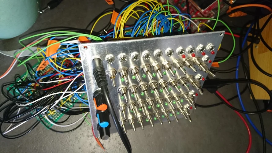

Probiere mich gerade an einem eigenen Stepsequencer. Erstmal ein kleiner 8x8 Aufbau und wenn es läuft, wird auf 16x16 (256 Buttons) erweitert.
Neotrellis für die LEDs und Buttons, Feather M4 Express als Controller und das Gehäuse aus dem 3D-Drucker.
Der Controller ist ganz nett. Lässt sich als MIDI-Gerät erkennen und am Ende kann man direkt an einen Synth gehen. Lässt sich auch noch erweitern mit einem Display, wo man z.B. die aktuelle Tonart anzeigen lassen kann.
Hardware läuft soweit, Software muss ich dran :D

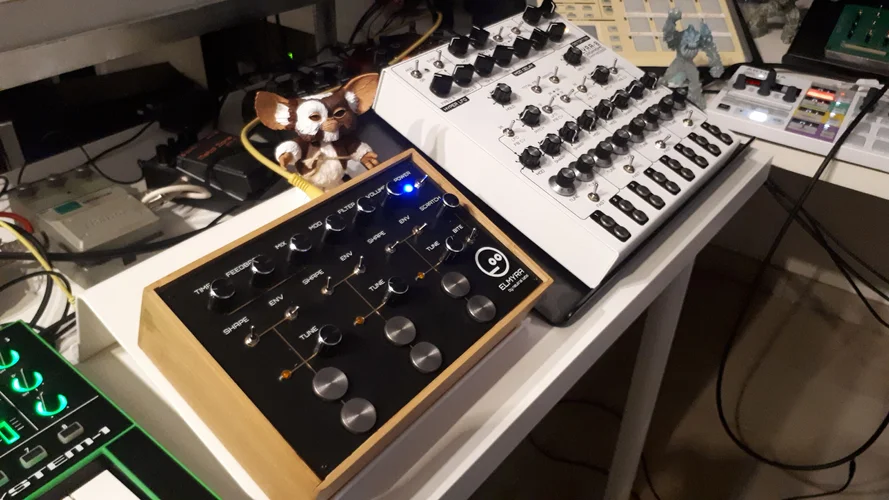

Diesmal nicht Buchla, und auch nicht gebaut, sondern fast fertig gekauft und dann (nachdem sie hier eine Weile herumlag) fertiggestellt. Eigentlich fehlten nur die Kontakte. Und einiges ging nicht, das wurde gefixt:
- Beim ersten VCO änderte Sharp auch die Tonhöhe
- Die Distortion-Einheit ging gar nicht
- Ein/Aus-Schalter fehlte noch
- Die LFO-LED war mir dann doch ein wenig zu dunkel
Jetzt funktioniert alles wie es soll. Um es mit Grönemeyer zu sagen: sie ist keine Schönheit, das Gehäuse ist gebogenes Blech, das Panel ist draufgepapptes Papier - sieht man besonders schön am abgerissenen Teil an den Kontakten von Osc 5. Hmm, wo ist eigentlich mein schwarzer Edding? Das sollte doch fix wieder schwarz sein :-)
Dafür klingt sie wie sie soll. Aber wenn es mal ganz viel Zeit gibt spendiere ich ihr ein Panel und ein schickes Holzgehäuse...

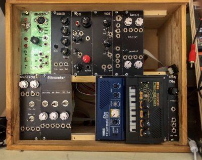

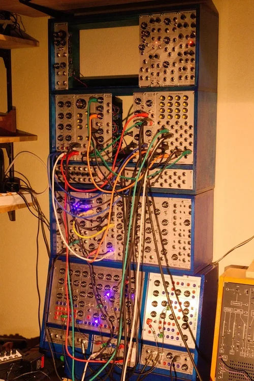

Von gerade eben - bei übelstem Misch-Kunstlicht geknipst. Das ist der aktuelle Stand bei meinem Modularsynth. Unten steht der MFOS Soundlab Ultimate - den kennen ja einige schon aus Fischbach, ebenso das erste Modulargehäuse (bis unterhalb der quer liegenden Panels).

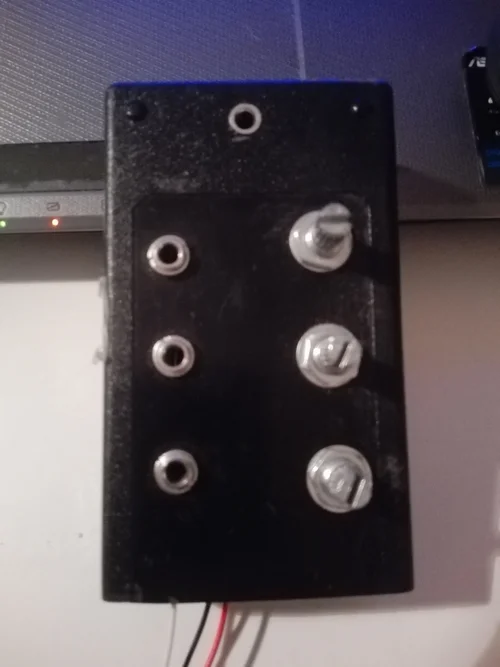

Soo, dann will ich mich auch mal einreihen in die heiligen Hallen der Meisterbauer.
Hier zu sehen ist ein Fuzz-Overdrive, hab ich gestern zusammengeklöppelt und fand die Dose so cool.
Ich bin ja erst am Anfang meiner Baukarriere und warte außerdem noch immer auf die Platine für die Stromversorgung von Frequency Central....
Naja, hier also das Gebilde :)

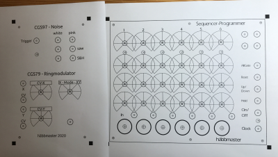

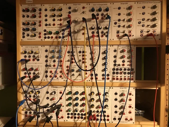

Ich hab jetzt alle Serge-Module in ein Gehäuse umgezogen und dabei festgestellt, dass ich noch ein paar Lücken zu füllen habe
Layout ist noch nicht ganz final
unten rechts muss noch ein Mixer rein und die zwei USGs fliegen wieder raus zu Gunsten des Sequenzers

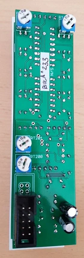

Als erstes hab ich vorgestern die PSU von Frequenzy Central gebaut.
Das war ja jetzt nicht ganz so schwer, ist ja eher "löten nach Zahlen" :) . Hab leider noch keine Wannenbuchsen da, deshalb hab ich erstmal Stiftleisten eingelötet.

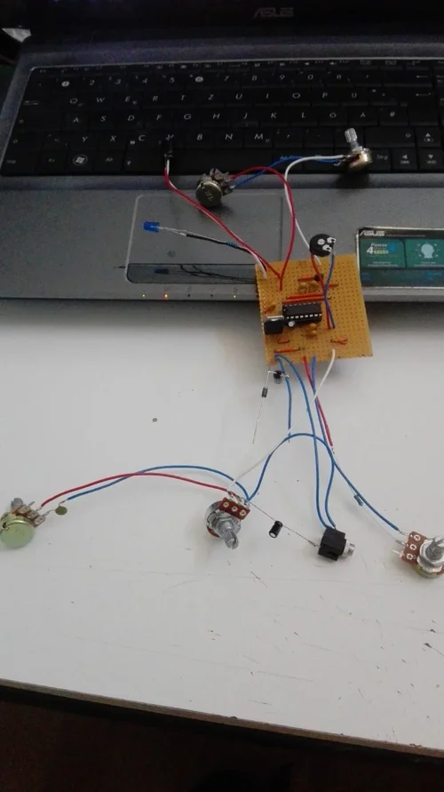

Als nächstes war dann eine einzelne Version vom alfa4 VCO dran, von Olly Berry (nicht zu verwechseln mit Halle Berry :rofl:) basierend auf den Designs von Sam Battle (LMNC) und Tom Wiltshire.
Das war mein erstes "richtiges" Projekt und als ein Ton rauskam, hab ich mich gefreut wie ein kleines Kind an Weihnachten!
Ich hab den Guten erstmal in ne kleine Pappschachtel verfrachtet, die aber viiel zu instabil ist, evtl. sollte mein nächster Schritt dann erstmal ein Case sein. Das wird auch kein klassisches denk ich, sondern erstmal ne große Tupperdose, also ne richtig große in der ich einige Module unterbringen kann plus PSU.
Zwischendurch hab ich dann noch den Simple Mixer von LMNC zusammengeklöppelt und in ein altes, durchgeschnittenes Gehäuse von nem Lappinetzteil gepackt:
Auch gestern fertig geworden ist der AD/AR von LMNC
Diesmal auf Papppanel, muss also auch nur noch in ein Gehäuse.
Und jetzt gerade bastel ich am PT2399 Delay von Sound Bender ,
da muss ich nochmal an der Stromversorgung ein bisschen was verändern, aber es funktioniert
auch schon und natürlich muss es auch noch ins Gehäuse.
Man kann also sagen, dass ich fleißig war in den letzten Tagen. Ich freu mich schon drauf, wenn alles im Gehäuse ist, ich das Beatstep Pro anschließen kann und zum ersten Mal "richtig" jammen kann ;) .
Als nächstes steht das MS-20 Filter an, da fehlt aber noch der LM13700.
In diesem Sinne, schöne Grüße !!!!
M.i.a.u.: haebbmaster, Feedback, Bodo und eine weitere Person

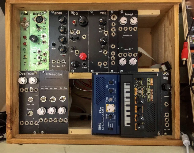

Hi!
Das hier ist mein erster Post und ev. interessiert sich jemand für mBild 2.webpein aktuelles Bastelprojekt: Ein Korg Monotron Duo mit funktionierender CV-Ansteuerung und als modulares System. Ein weiterer Monotron Delay steuerte einen LFO und , klar , ein Delay bei. Wenn es interessiert kann ich auch gerne noch Soundclips hochladen.
Ich habe auch noch einige Baustellen, zB. fehlt mir noch die Pulsweitenmodulation. Weiß hier jemand etwas? Die Schaltpläne vom Duo sind ja im Netz.
Mittlerweile verfügt der also über folgende Features:
  • Midi/CV-Ansteuerung der beiden Oszillatoren
  • Hüllkurvensteuerung von Lautstärke und Filter (Frequenz, Resonanz)
  • Ein/aus- Funktion für beide Oszillatoren, separate Lautstärke für Oszillator 2
  • Fine-Tuning der Ozillatoren
  • Oktave-Switch
  • LFO-Modulation von Filterfrequenz, Resonanz und Pitch
  • Delay
  • Roter Knopf: Amp-Feedback zum andicken des Sounds bzw. Overdrive
M.i.a.u.: Niki, GuywithBass, everNoob und 2 andere

Hi!
Das hier ist mein erster Post und ev. interessiert sich jemand für mAnhang anzeigen 75241ein aktuelles Bastelprojekt: Ein Korg Monotron Duo mit funktionierender CV-Ansteuerung und als modulares System. Ein weiterer Monotron Delay steuerte einen LFO und , klar , ein Delay bei. Wenn es interessiert kann ich auch gerne noch Soundclips hochladen.
  • Oktave-Switch
  • Delay
V/Oct oder Hz/V haste aber nicht hinbekommen oder? Hab mir den Duo damals als Impulskauf, bei eBay für 20€ inkl Versand geholt und dachte, der wäre auch so leicht zu modifizieren wie der normale Monotron, aber dadurch das die Spannung irgendwie umgekehrt auf 0,6V/Oct oder so ähnlich durch den Microcontroller gejagt wird, hab ich dann aufgegeben und des Ding frustriert wieder Orginal zusammengebaut. Seitdem liegt er rum.
