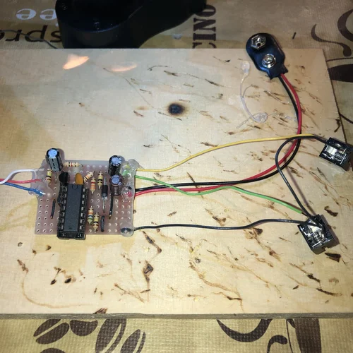

Eigentlichen wollte ich über mein erstes Modul auf Basis einer Streifenplatinen (vorgegeben Layout) und das erste selbst erstellte Panel (wäre mehr ein gebohrtes blankes Panel geworden) erzählen, aber lest selbst.
Das war die Vorlage:
Meine Platine sieht dem Ideal nicht unähnlich nur habe ich noch ein Paar feather beim Trimmen eingebaut.
Um die Frequenz einzustellen hatte ich dann an dem einem Trimmer fröhlich gedreht und habe auch einen schönen, leicht verrundeten Sägezahn mit über 10Kz bekommen. Irgend wann war das Ding aus, kein Ton mehr. Ich fühlte ob es was heiß geworden ist.
Der Transistor Q4 wollte nicht angefast werden und hat sich dann mit eine Brandblase bei mir bedankt. Das hat schon richtig gezeckt.
15 min Später, die ich damit verbrachte die Kuppe des Zeigefinger an einem gefrorenen Hühnerbein einzueisen hat sich die Schaltung weiter erwärmt bis sich das Netzteil abschaltet hat.
Nach der Kühlung nicht feige hatte ich die PSU dann wieder eingeschaltet. Der Transistor Q5 fand dass das eine Bomben Idee war und sprengte sich mit einem Knall eine ecke ab.
Fazit:
1) Brandblasen an gefrorenen Huhn kühlen geht gut, die Blase störte nicht beim Schreiben.
2) Schaltung die plötzlich Probleme bereitet an der Spannung zu lassen ist fahrlässig
3) Wenn dann das Netzteil ausgeht, dieses wieder einzuschalten darf sich nicht wundern.
4) In der Schaltung werden ich alle Transistoren aus tauschen, da vermutlich geschädigt.
5) ich brauch ein Kontakt-Thermometer um warm gewordene Transistoren zu erkennen. Mit dem Finger ist das mir zu heiß. :-)

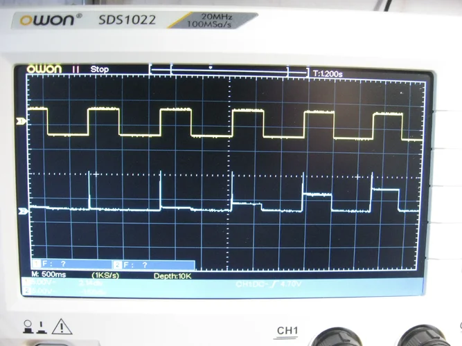

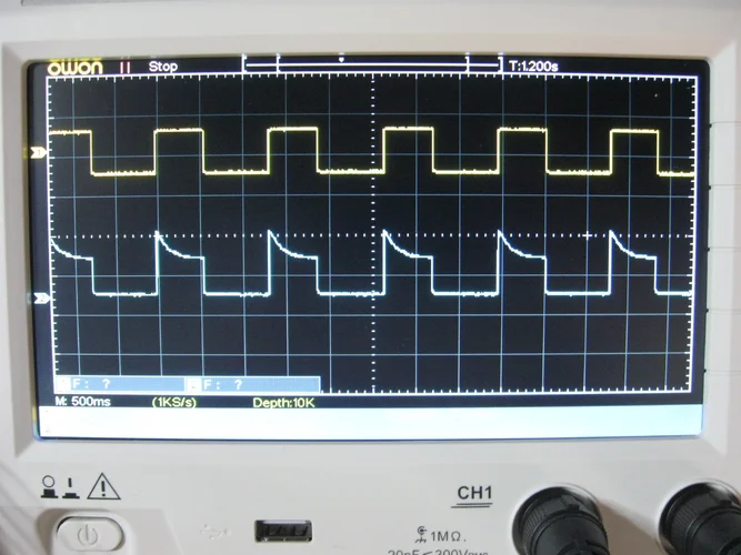

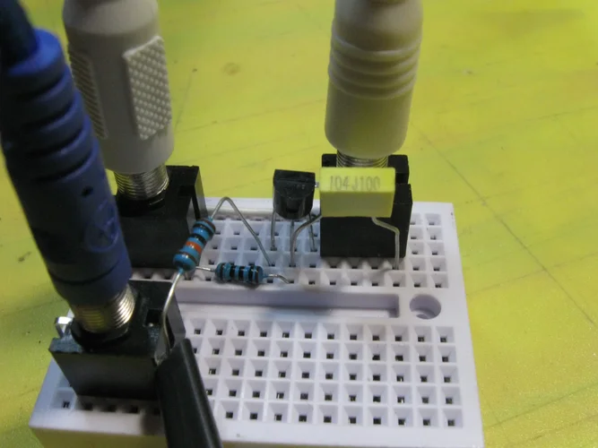

Da ich nicht nur Löte sondern auch das Breadborad nutze hier zwei Schaltungen, die ich ggf. auch Platine und als Modul, bzw teil eines Modules bauen will. Beide zeichnen sich durch preiswerte Standard Bausteine aus. Poti und Buchsen sind hier preisbestimmend.
1) Der IAM von DIY Syn Guy.
eine Super einfache Schaltung, ersetzt einen VCA (in Grenzen) und kann auch mit einem Gate-Signal vom Keystep hervorragend durch gesteuert werden.
Kleines Mankow
Gelb ist das AM-Signal, Blau das Output-Signal. Der Input war eine Rampe.
Irgend wie zerrtes.

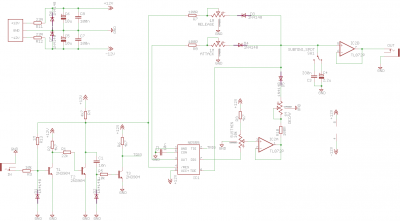

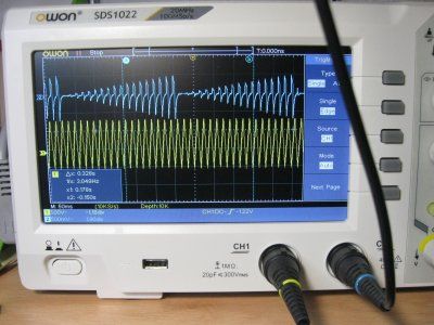

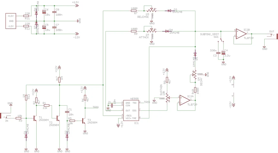

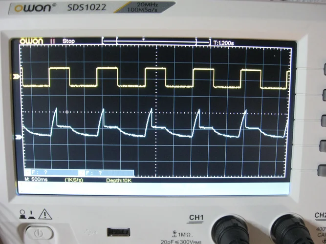

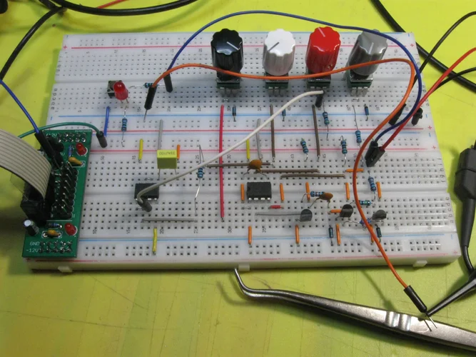

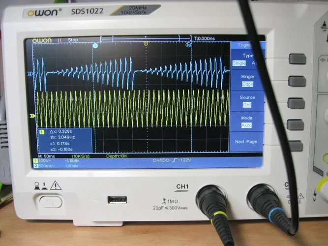

Als zweites habe ich einen einfachen ADSR mit einem NE555 als Herzstück gebaut:
Nach dem ich meinen Lieblingsfehler (zu großer Widerstandwert) korrigiert hatte tut das Ding sein Job recht gut.
Gelb ist der Gateeingang, Blau die Hüllkurve als Antwort.

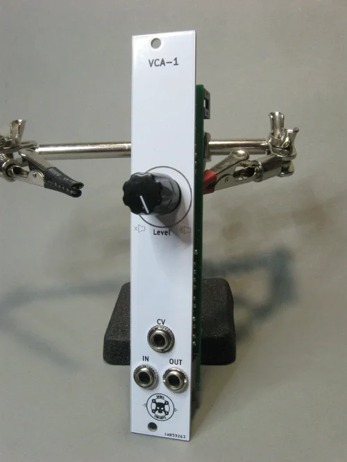

Aus der Abteilung Löten nach Zahlen kann ich dann auch noch zwei Module jetzt ins Rack integrieren:
Von Skull & Circuits VCA-1
neben dem Preiswerten PCB und Panel ist die Bauteil Beschaffung einfach. Doppel OpAmp, 3 Transisitoren, 2 Trimmer, 1 Poti und ein bisschen Widerstand und Kreramikkondensator.

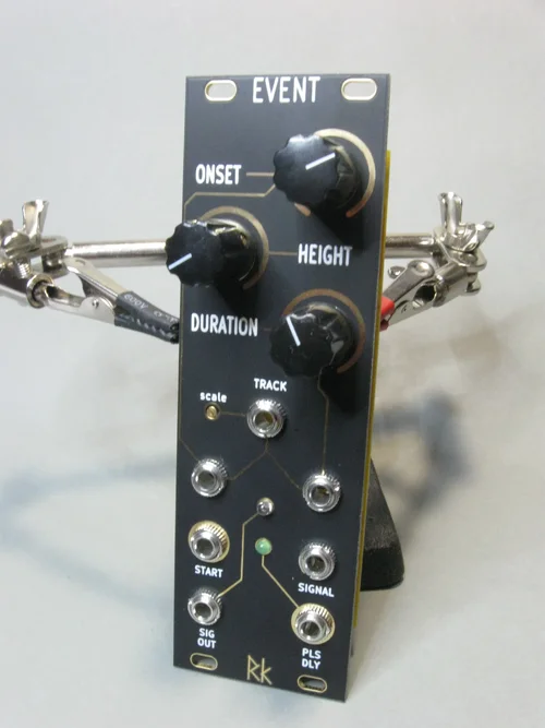

Aus der Abteilung Spezialeffekte habe ich nachfolgendes Modul von Rat King gebaut. Name Event.
Der Hersteller bewirbt es als VCO, Envelope, Slew Limiter (Portamento), Waveshaper, LFO, Envelope Follower.
Die Funktionen VCO, LFO und als spezieller AD(S) konnte ich schon nutzen. Das Besondere ist, das ich die Anstiegszeit und Abklingzeit unabfängig von eineander schalten kann und so von Sägezahn über Triangel bis zur unendlichen Rampe die Wellenform eingestellt werden kann. Das Ding ist spannend und hat auf Anhieb funktioniert.

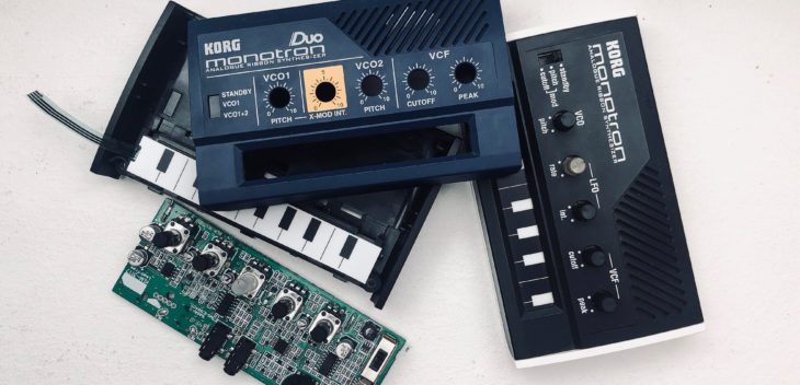

Ist aber recht aufwändig gewesen. Habe mir einen Midi/CV Converter dazu gebastelt. An einer Stelle geht man mit linearer CV-Spannung (also Volt/Oktave) aber umgekehrt proportional rein.
Füge mal eine Sounddatei an. Der Sound ist nicht so übel....
V/Oct oder Hz/V haste aber nicht hinbekommen oder? Hab mir den Duo damals als Impulskauf, bei eBay für 20€ inkl Versand geholt und dachte, der wäre auch so leicht zu modifizieren wie der normale Monotron, aber dadurch das die Spannung irgendwie umgekehrt auf 0,6V/Oct oder so ähnlich durch den Microcontroller gejagt wird, hab ich dann aufgegeben und des Ding frustriert wieder Orginal zusammengebaut. Seitdem liegt er rum.

die CV-Steuerung war mit Abstand das Schwierigste und Anstrengendste am bisherigen Projekt. So wie es Dir erging, wird es recht auch schnell dünn im Internet, wenn man nach einer Lösung zur CV-Ansteuerung der Oszillatoren sucht. Das hat beim Monotron Duo im Gegensatz zu seinen Vorgängern einen ganz einfachen Grund: Beim Duo wird der Oszillatoren-Pitch nicht direkt über die Steuerspannung des Ribbon-Controllers gesteuert, diese Aufgabe übernimmt eben der von Dir erwähnte Microcontroller. Mein selbstgebauter MIDI-CV-Konverter hat neben dem normalen Spielmodus auch einen „Monotron Ausgabe-Modus“, der die MIDI-Werte abhängig von der Tonhöhe umgekehrt proportional in eine Steuerspannung von 0,64 V pro Oktave ausgibt. Damit läuft’s dann.
Gerne weitere Infos wenn gewünscht

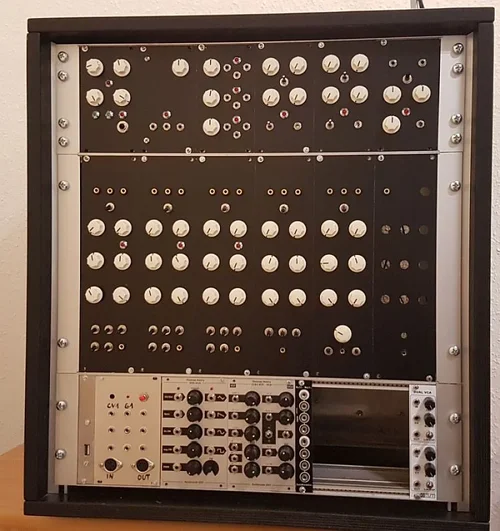

Hab´ meiner Elektor-Formant Dauerbaustelle (schon über 10 Jahre Bauzeit in Etappen ) eine kleine kosmetische Auffrischung verpasst .
Alle alten Piher + Preh Plastik Potis durch alpha Potis ersetzt + neue Drehknöpfe + das unansehnliche Alu-Frontblech schwarz lackiert .
Beim RFM Modul rechts unten fehlen mir noch kleine Drehknöpfe in creme weiß (sind bestellt ) + Beschriftung der Module fehlt noch .......u.s.w....

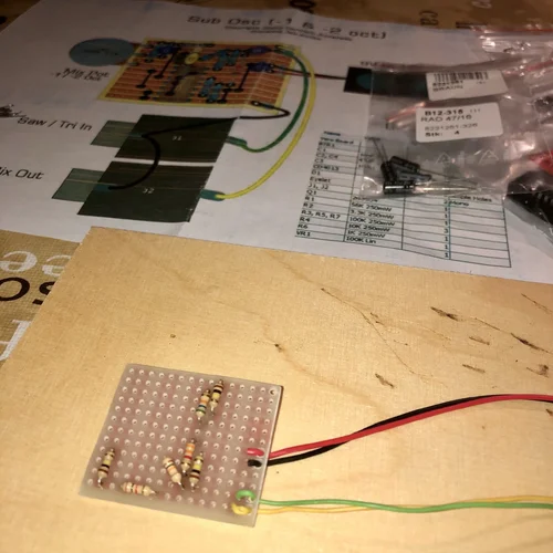

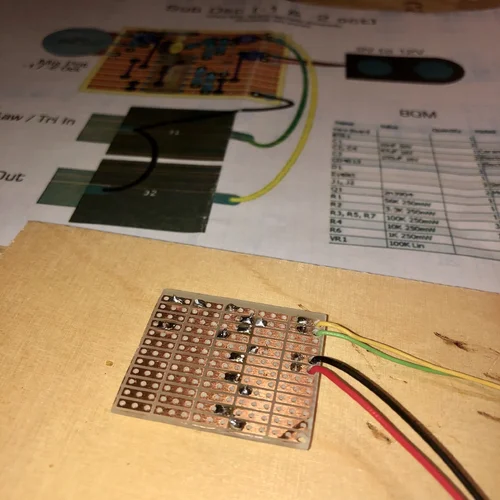

Mein erster Lötversuch ... der Suboszillator von Analog Lab für den Crave. Hab erstmal die Widerstände eingelötet. Ging eigentlich ganz gut. Bin mal gespannt, was am Ende raus kommt. Macht auf jeden Fall Spaß ?
Hab erst nach dem Eingang der Bestellung festgestellt, dass ich eine Streifenrasterplatine hätte kaufen müssen und nicht eine mit diesen 3er Gruppen. Die werde ich dann noch verbinden müssen.
Tu dir selbst den Gefallen, löt die paar Widerstände wieder aus und Kauf ne Streifenplatine. Und evtl den Lötkolben etwas heisser einstellen, damit das Lötzinn schön um die Bauteile fließt
Grüße THOGRE
M.i.a.u.: Braunsen84 und haebbmaster
  • #2.534
Und nicht vergessen unterm IC die Leiterbahnen durch zu trennen !
Grüße THOGRE
Danke für deine Tipps ? Hatte gestern am Ende die Temperatur schon etwas hoch genommen und festgestellt, dass das besser ging.
Wie durchtrennt man die Leiterbahnen am besten? Das würde ich jetzt vorsichtig mit dem Dremel machen (damit hatte ich auch das Board geschnitten).

Die Platinen brauchste nur ein paar mal mit dem Cuttermesser Abruzzen auf beiden seiten, in der gleichen Lochreihe und dann kann man die ganz einfach brechen. Die Leiterbahnen kann man prima mit nem 3er Bohrer (in die Hand nehmen und drehen), oder auch mit dem Teppichmesser (Cuttermesser) durchtrennen
  • #2.539
Blöde Autokorrektur, war gerade Gassi mit dem Hund. Es sollte natürlich "anritzen" heissen, ich frage mich auch was "Abruzzen" sein soll, LOL.
Also wie gesagt , wenn du eine Platine mit 10x10 Löchern brauchst, ritzt du jeweils die 11te Lochreihe mit einem frischen (erleichtert das Ganze ungemein) Teppichmesser ein paar mal ein, denke so 3-4 mal durchfahren reicht. Dann legste die Platine mit der Bruchkante an eine Tischkante und wackelst etwas hoch und runter und du wirst sehen, es macht knack und geht ganz einfach. Ich hab das zuerst auch mit ner Säge gemacht, aber man muss sich gar nicht so einen großen Aufwand machen.
Ich empfehle dir auch eine Entlötpumpe und Entlötlitze ,falls du mal nen Fehler machst. IC´s solltest du immer mit Sockel einlöten, das erspart auch Arbeit, falls mal einer kaputt geht.

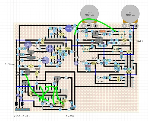

Ich mache grade für meinen Serge-Klon ein Doppelmodul aus CGS79 (Ringmodulator) und CGS97 (Noise) nach den Schaltungen von Ken Stone.
Handgeschnitztes Lochrasterlayout mit DIYLC. Geht eventuell auch schöner, aber man lernt ja ständig dazu. Früher habe ich für die Lochraster oben links angefangen und dann geschaut wie es weitergeht, aber vorher was planen ist glaube ich nicht schlecht.

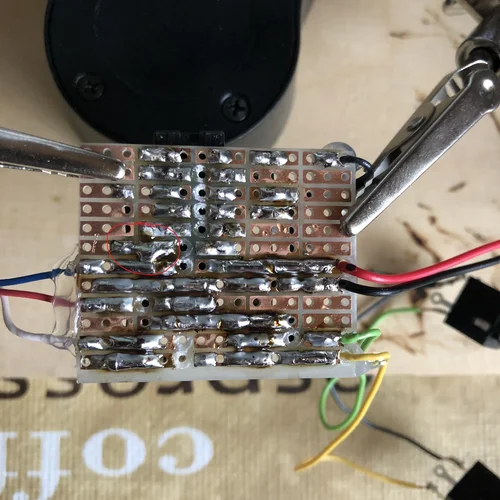

Hab ja schon geschrieben, dass ich Löt Noobie bin. Bis jetzt lief alles ganz gut. Ich bekam ja den Hinweis, dass ich gleich eine Streifenrasterplatine nehmen soll, aber konnte nicht warten und habe losgelegt. Ich habe jetzt alle Bauteile drauf und wollte die Inseln mit "Lotwürsten" vebinden, was auch geklappt hat (habe jeweils zur Kontrolle mit dem Multi auf Durchgang gemessen), bis ich bei der markierten Stelle unvorsichtig war. Wie trennt man die Verbindung am besten wieder? Mit Entlölitze?
  • #2.550
Mit Entlötlitze oder mit einer Entlötpumpe.
Bei Nutzung von Entlötlitze, die Litze einfach auf den Bobbel legen und von oben flächig mit dem Lötkolben erhitzen, dann saugt die Litze das auf wie Küchenkrepp.
