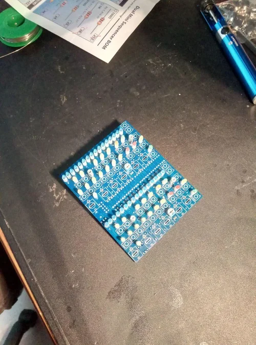

Bastel gerade nen Division 6 Mini Sequenzer zusammen. Ist natürlich easy-peasy im Vergleich zu den anderen Projekten, die ich hier sehe. Aber Spaß machts trotzdem ?
Und viele blinkende Dioden <3

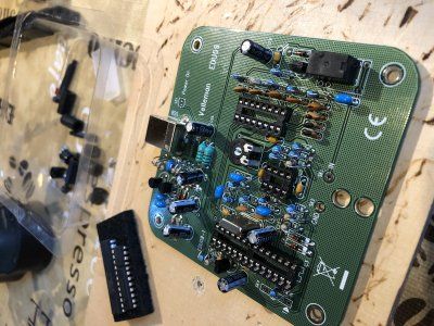

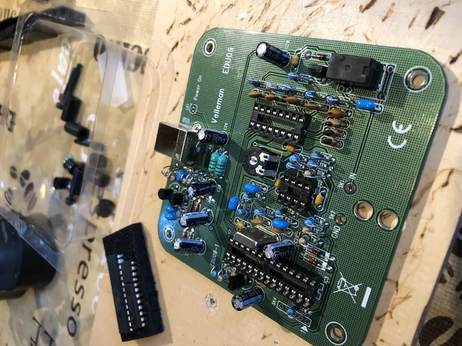

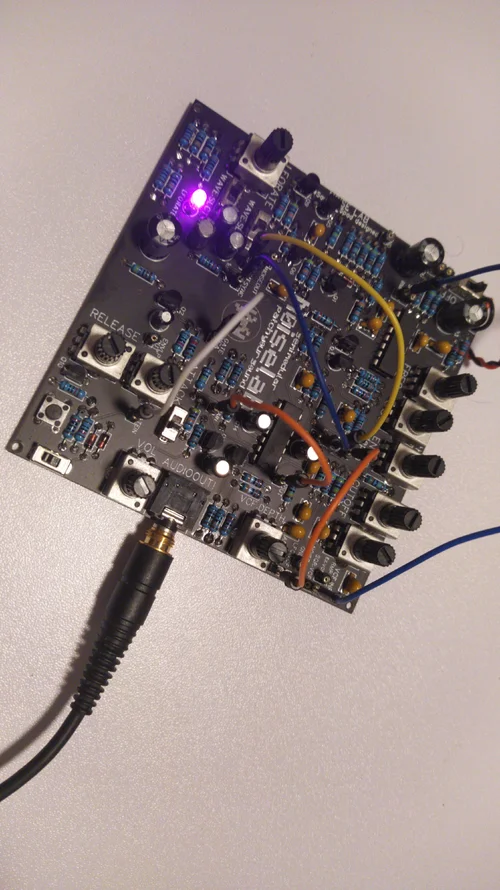

Velleman USB Oszilloskop, um den Umgang mit dem Lötkolben zu üben. Ist gleich fertig. Die Elkos sehen aus, wie der schiefe Turm von Pisa ? Bin gespannt, ob alles funktioniert, wie es soll ??

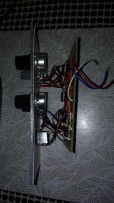

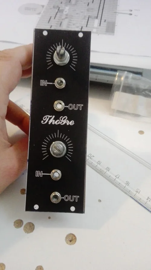

Mein erstes selbstgebautes Panel und überhaupt mein erstes Panel, die Grafik hinter dem Plexiglas ist eigentlich nur eine Bohrschalblone, wird entweder noch getauscht, gegen eine Blaue, oder aber gegen Folie, die ich dann von vorne aufs Plexi aufklebe, wird sich noch rausstellen. (Wahrscheinlich bin ich einfach zu faul und es bleibt so :) )
M.i.a.u.: Bodo, Feedback und GuywithBass
  • #2.591
Und das PCB dahinter? Baumelt das nur an den Kabeln?
Noch, ja, ich bin gerade im Garten und hab die Nylon Standoffs vergessen mitzunehmen. Aber da ja das Gedruckte nochmal neu mit nem hübschen Drucker gemacht wird, muss ich eh nochmal alles abschrauben. Ich weiss nur noch nicht, ob ich ein kleines Loch ins Panel machen soll und den Standoff anschraube, oder ob ich ihn anklebe. Wahrscheinlich ist ersteres sinnvoller.
  • #2.592
Bestimmt. Einer Klebung würde ich da auch nicht recht trauen. Die wär vermutlich bei der ersten kräftigen Bodenwelle auf der Anfahrt nach Fischbach Pfingsten 2021 ab :cool:.
Bei nem transparenten Panel würde ich nicht kleben, sondern die Abstandhalter mit Senkkopfschrauben befestigen.
Kleben würde ich, wenn das Panel nicht transparent ist.
2-Komponenten Epoxy-Kleber eignet sich da ziemlich gut.
Vorher gut entfetten und dann passt das, da fällt nix bei irgendwelchen Bodenwellen ab.

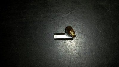

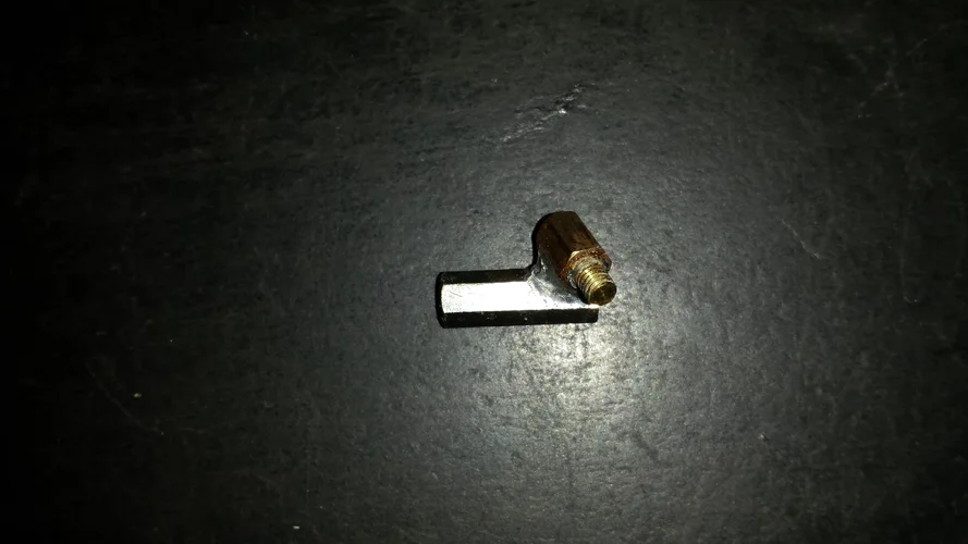

Ich hab auch schon Metall Standoffs gelötet, allerdings hab ich dafür so einen Butan Pencil Toch genutzt, der bringt die Wärme schneller aufs Material als ein normaler Lötkolben.
Hier mal ein paar Bilder, da hab ich 2 Standoffs in einem leicht spitzen Winkel verlötet. (Ist ne Halterung für ein zusätzliches Button Matrix Panel an meinen Joysticks.20200721_180717.webp20200721_181036.webp

Also das sind ja meine allerersten Panel überhaupt und es steht noch nicht ganz fest, ob sie transparent bleiben, evtl. kommt eine selbbstklebende bedruckbare Folie mit den Skalen usw. vorne drauf, dann isses ja schnuppe obs geklebt ist, oder nicht. Allerdings bekomm ich auch keinen Harten, wenn da jetzt vorne ein kleines Schräubchen mit aufm Panel ist, das seh ich nicht so eng. :) Ich bin mir jetzt auch nicht mehr ganz sicher wegen dem Plexiglas, 2mm sind schon sehr dünn. Ich hab gerade ein weiteres Panel für nen VCA gemacht in 4HP, da sind 6 3,5mm Klinkenbuchsen drinne und das biegt sich schon extrem, ich denke das hält nicht so lange. So Standoffs wie du hab ich in nem Sortiment aus Nylon, die sind noch von meinem Racecopter, ich denke die sind prima dafür geeignet.
