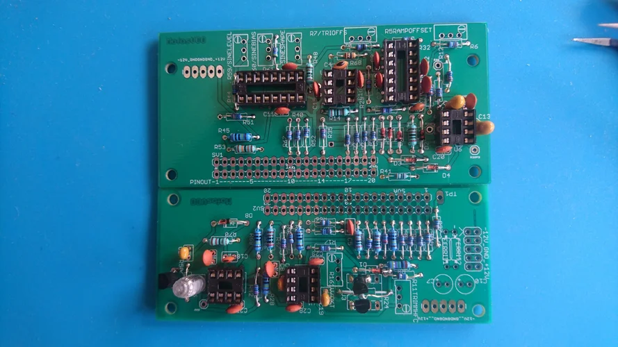

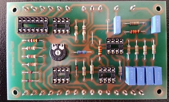

@ humax5600
Diese Sorte IC-Fassungen würde bei mir auf keiner Platine mehr Verwendung finden! Präzisionsfassungen mit gedrehten Kontakten sind das Mittel der Wahl...
besser ein günstiger Sockel als gar keiner .
Das sehe ich genauso ! Allerdings hab ich noch nie so einen Präzisionssockel verbaut, der macht doch auch nix anderes als der günstige Sockel, oder nicht?!? Das ist genau wie mit dem Lötkolben ein 400€ Kolben wird auch nur heiß und schmelzt Lötzinn, genau wie der 6€ Kolben.... ?‍♂️

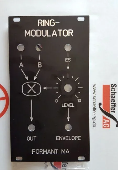

Kennt sich jemand mit dem Frontplattendesigner von Schaeffer aus und könnte sich meinen ersten Versuch einer Frontplatte mal auf grobe Fehler anschauen ?
20.6.2020 Hat sich erledigt , Frontplatte bestellt !

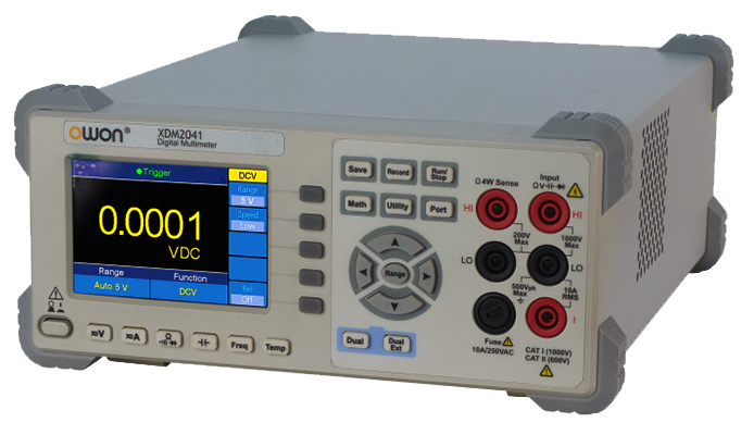

Kennt jemand dieses Tisch-Multimeter ?
und kann über seine Erfahrungen damit berichten .

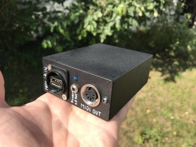

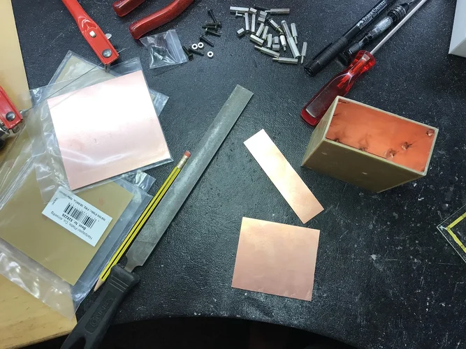

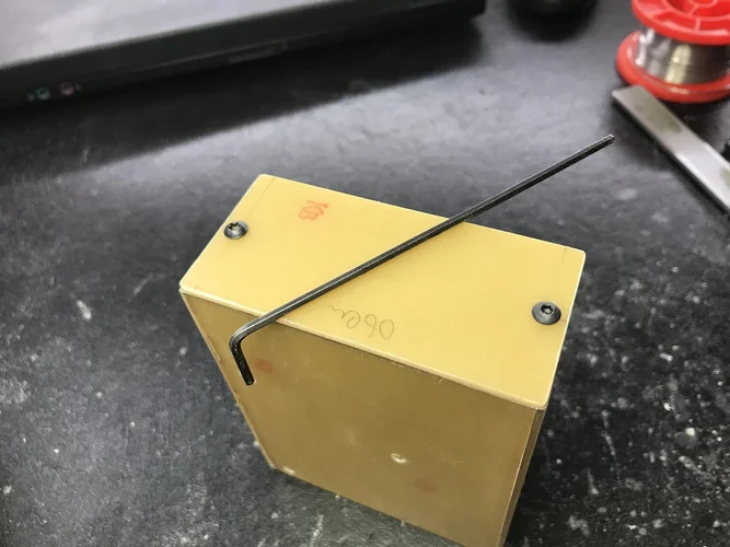

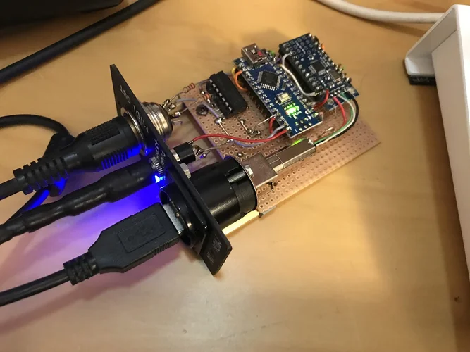

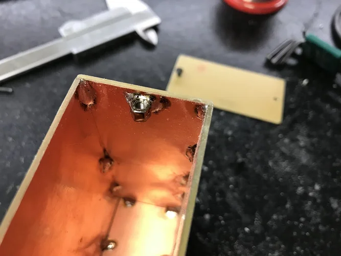

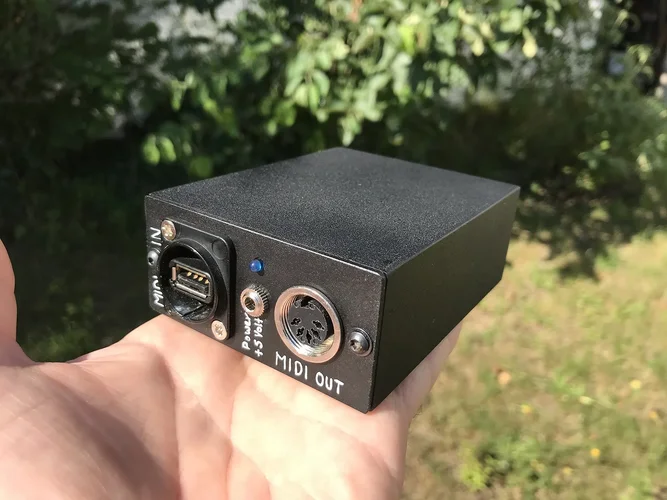

USB2MIDI-Adapter. Ich habe mir online ein Nektar GX61 gekauft, um nach Lieferung dann verzweifelt festzustellen, dass es keine MIDI-Buchse in 5pol-DIN hat, sondern einen USB-MIDI und als Keyboard für eine DAW gedacht ist (mit REAPER funktioniert sie prächtig.) Jetzt will ich das Ding aber auch mit meinen Synths verwenden können. Dann habe ich in den Untiefen des Internets eine entsprechende Schaltung und einen Arduino-Sketch gefunden. Darum geht es mir in diesem Post aber gar nicht. Ich ärgere mich vielmehr jedesmal darüber, wenn ich in einem Electronic-Discounter stehe und anstatt schön anzusehenden Gehäusen Plastikdosen angeboten bekomme, denen ich höchstens ein Stück Butter oder eine Klappstulle anvertrauen würde. Besitzer von 3D-Druckern mögen jetzt milde lächeln, aber so etwas habe ich zzt. noch nicht. Also habe ich mir ein Gehäuse aus einseitig kupferkaschierten Platinen gebaut. Am Ende noch Autolack in Mattschwarz drüber und fertig ist mein kleiner Konverter.

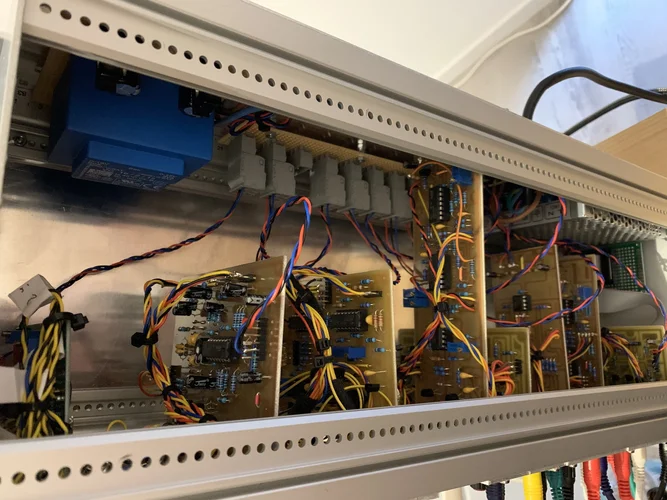

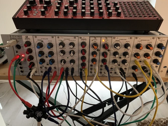

Hallo zusammen.
Im Moment baue ich an einem DIY Analog Synthie rum, bzw er ist so gut wie fertig. Ich denke die Seite von Yves (Yusynth) sagt den meisten was? Da gibts jede Menge schöner Module mit Schaltplänen etc zum nachbauen. Momentan hab ich jede Menge Zeit, also baue ich seit etwa einem Monat an meinem ersten modularen Synthesizer. Zusammen mit dem Behringer Neutron ein echtes Monster.
Der Synth selber wird mit einem Döpfer 190-3 angesteuert. Das kleine Monster hat 2 vollwertige Oszillatoren mit Sinus,Dreieck,Sägezahn und Puls (PWM und FM Synthese), 2 Envelopes , 2 triggerbare LFOs, einen Mixer mit 4 Eingängen, einen VCA, und einen Steiner Parker Filter mit CV steuerbarem cutoff und Resonanz. Damit lassen sich richtig tolle Sounds basteln.
