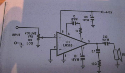

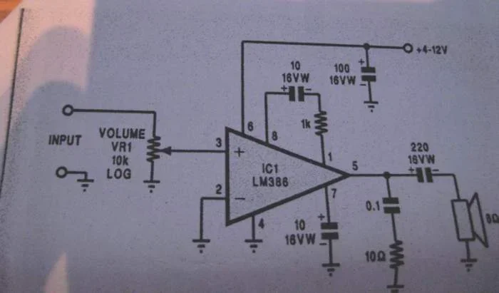

Ein Federhall mit nem LM386
Auf dem Breadboard ist der Prototyp, die grüne Platine wird das Endprodukt.

  • #2.621
Also braucht das Ding eine aktive Ansteuerung?
Ja, ein bisschen Schmackes muss schon sein. Die Eingangsimpedanz ist bei meinem 8 Ohm. Also wie ein Lautsprecher. Bei meiner Feder sind außerdem Eingang und Ausgang nicht bezeichnet. Ich hatte sie erst falschrum angeschlossen, da passiert dann garnix.
Diese Schaltung hab ich genommen:
Und das Ausgangssignal muss auch ordentlich verstärkt werden.
Ich habe einfache OP-Amp Verstärker davor- und dahintergeschaltet. Für die Verstärkung muss man experimentieren (da bin ich noch dran), damit er nicht übersteuert und das Potentiometer einen angenehmen Regelweg hat.
Es gibt noch mehr Schaltungen
http://www.electro-music.com/forum/topic-36160.html

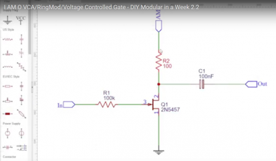

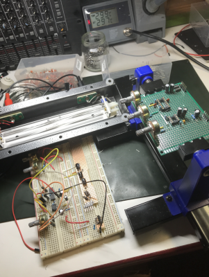

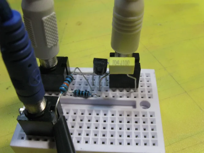

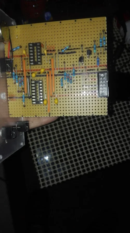

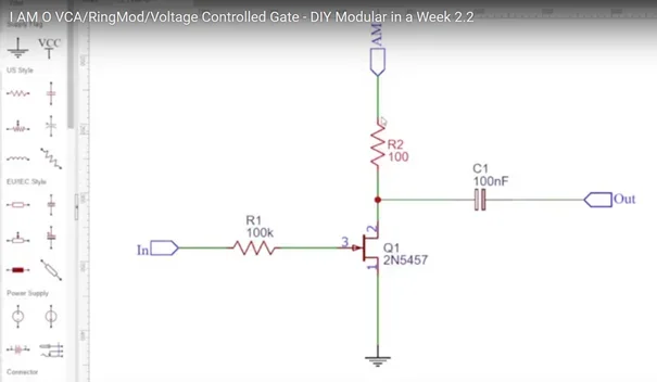

Aus der Abteilung preiswert und nützlich habe ich mir jetzt das erste vollständig selbst gebaute (Das Alupanell mit den Systembohrungen war schon da) gebaut.
Es ist ein Hilfs-VCA auf Basis des I-AM-O und das 3 mal. Es ist quasi passiv wenn man die indirekte Spannungsversorgung durch das Gatesignal sich einfach mal weg denkt.
Als Breadboard schon getestet.
habe ich mich jetzt mal im Free-Styllöten versucht. Btw. ist das erheblich anstrengender als mit Platine.
Den Funktionstest hat das Modul auch schon bestanden. Dieser I-AM-O eignet sich auch hervorragend um Ringmodulationen zu machen. Wobei ich ein sonderbares Verhalten festgestellt habe, dem ich erstmal mit dem Osziloskop auf dem Grund gehen möchte. Wenn ich zwei gegen einander leicht verstimmte VCO-Sigbnal über einen Mixer auf "In" führe und das Gatesignal von meinem Keystep in den Eingang "AM" führe" bekomme ich metallische Klänge. Vom Keystep erwarte ich ein glatte konstante Spannung
Nehme ich einen VCO raus sind diese metalischen Klänge weg und es ertönt ein gewohntes VCO-Signal. Nehme ich statt dem Gate vom Keystep einen Envelopsignal ist das Metallische auch weg. Spannend im wahrsten Sinne.

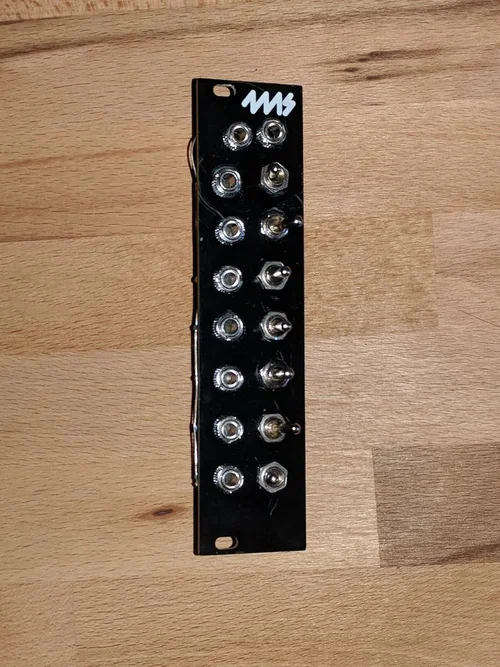

Man soll ja klein anfangen...
Mein erstes Eurorack Modul: Switched Multiple
Natürlich gleich beim zweiten Bohrloch abgerutscht, dann passten Schalter und Buchse nicht mehr nebeneinander... Einfach frei nach dem Motto "If you can't fix it, feature it!" zwei dedizierte Eingangsbuchen A und B draus gemacht, die restlichen sind dann schaltbare A/Off/B Ausgänge.. ;-)
Nicht schön aber funktional.

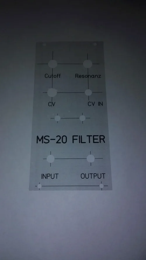

Hauptsache funktioniert !! Bastel auch gerade am MS20 Filter, sieht auch nicht hübsch aus, aber wenns funzt..who cares ?!?!?
M.i.a.u.: love_groove1st und Feedback
  • #2.627
Also bei mir dienen die Frontplatten ja dazu, das Chaos dahinter zu verbergen. Durchsichtig würde ich nie und nimmer machen...
M.i.a.u.: humax5600
  • #2.628
Dit is doch auch nur um zu sehen, wie allet passt, keine Panik !! Später siehts dann so in etwa aus, natürlich ohne die Strichereien :)
Beim ersten Panel für den Weird Sound Generator von MFOS dachte ich auch, es wäre bestimmt cool so durchsichtig und nachdem ichs zusammen hatte, war das Erste was ich gemacht hab, die Panelvorlage zu drucken und anzubringen.... :) :) Wahrscheinlich wird das Panel klassisch schwarz und die Schrift weiß.
M.i.a.u.: humax5600 und Feedback

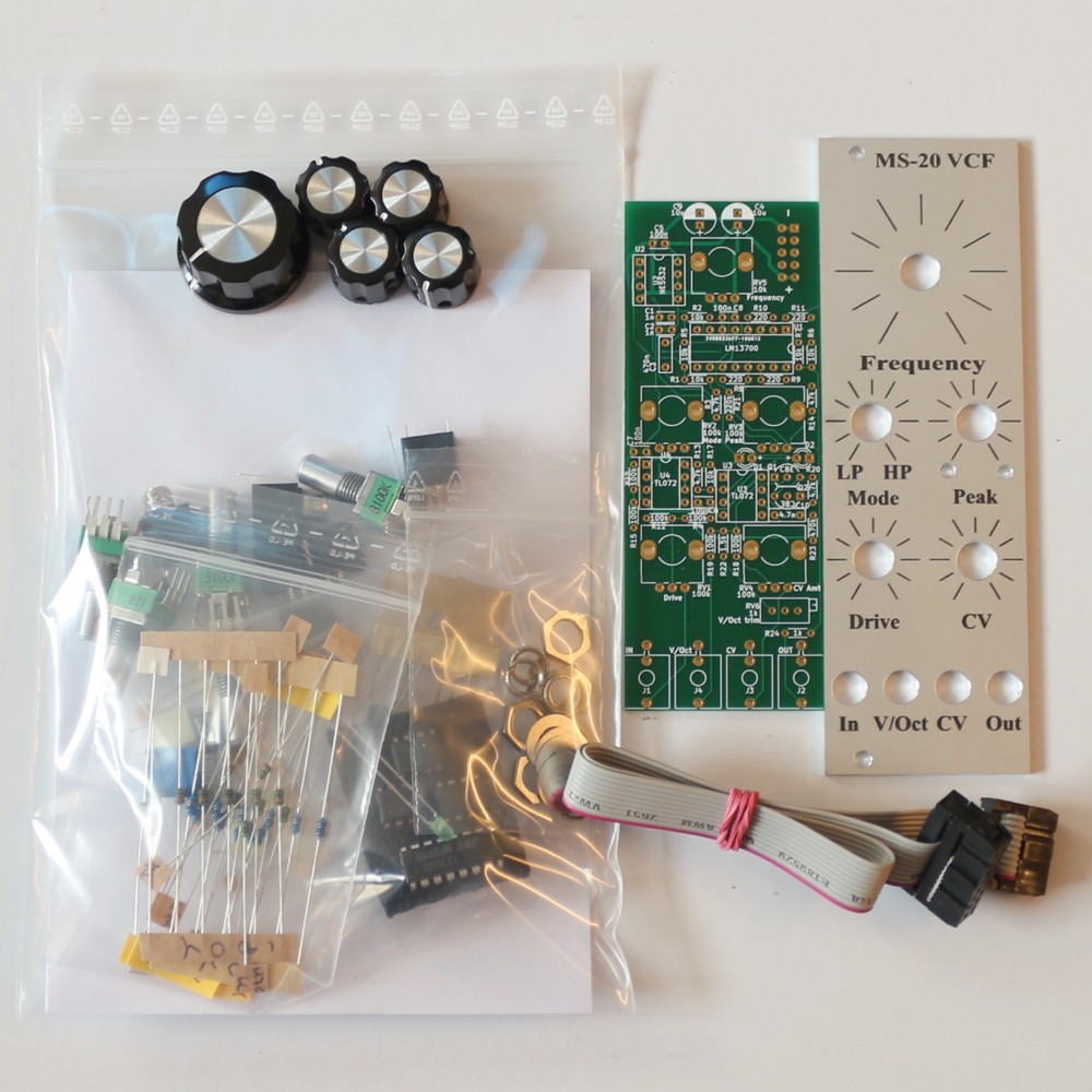

Allergrößten Respekt für deinen Selberbauen Enthusiasmus, aber käme für mich persönlich so nicht infrage.
Ich versuche mich oft mit Teilkits. Es ist aber schon etwas anderes ob ich eine fertige Platine nehme oder ob ich das auf einen Stripboard erstelle. Letzteres gibt noch zusätzliche Freiheitsgrade für Fehler.
Ob man sich aber einen Vollständigen Bausatz besorgt oder die Bauteile selber beschafft ist dann auch noch eine Frage. Denn die Beschaffung kann einem schon ganz schön beschäftigen. Ich habe etliche Module so realisiert. Für das einzelne Modul hat sich die eigen Beschaffung ausgezahlt (wenn ich den Aufwand für die Beschaffung vergesse). Da ich aber immer Stückzahlen kaufe bin ich mir nicht sicher ob ich nicht sogar mit fertigen Modulen besser gefahren wäre, denn ich habe noch viel unverbautes Material von erheblichen Wert, das ich mit der Zeit noch verbauen möchte.
Bei dem konkreten MS20 -Modul von Kassutronics habe ich die konkreten Bauteile (Die Potis und sind teuer.) auf ca. 25,- Euro geschätzt. Neben dem Potis von Alpha, ist nur der LM13700 mit über einem Euro dabei. Die Knöpfe mit 6,35 mm Bohrung können auch teuer werden. Der Rest ist preiswert zu bekommen, wenn man 10 und mehr auf einmal kauft und auf die Post aus China warten kann.
Die PCB und ein Panel von Kassutronics kann für 15,- + Versand aus Finnland bestellt werden. Ich komme auf einen Materialbeschaffungswert von ca. 45 bis 50 Euro. UK-electronic, liefert das Fullkit (rundum Sorglospaket) für 68,- + Versand. Ich spare also max. 23,- Euro, wenn ich alles richtig mache.
Nichtsdestotrotz ist das ein preiswertes Fullkit. (Ich würde es mir kaufen, wenn ich nicht schon Panel und PCB für einen MS-20 Filter bei mir liegen hätte.) [Nein ich bekomme keine Prozente]
Wenn ich jetzt auch noch hin gehe und eine Streifenplatine für 2 Euro und eine Alu-Blende für 4 Euro satt die Ware aus Finnland zu nutzen. Spare ich noch mal. Dann kann ich auch andere Potis mit 6mm Schaft nehmen. So kann dann noch mal um die 25,- Euro durch Eigenleistung erwirtschaften.
Den Spass für einen MS-20 Filter kann mich daher von 20 bis ca. 120 Euro kosten. Der Preisunterschied zwischen Full Kit und Ready to Play ist bei diesen Modulen oft bei 50 bis 70 Euro zu finden.

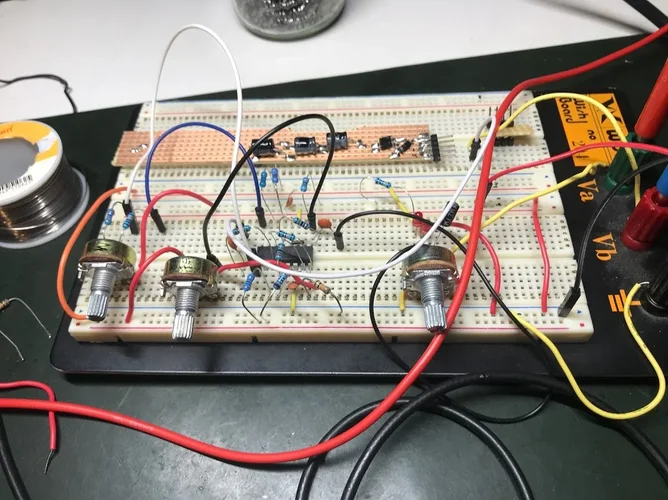

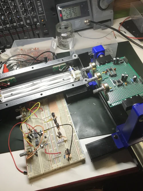

Habe heute meine erste Vactrol-Schaltung gemacht.
Mit Anregungen aus dem Netz und etwas eigenes Zutun habe ich die Schaltung kreiert.
Ein schaltbarer 6dB - Tiefpass macht untenrum Druck und Fülle.
M.i.a.u.: Bodo und THOGRE
  • #2.637
Anbei ein Vergleich zwischen Vactrol und Moog Filter.
Am Anfang das Vactrol im Tiefpass-Modus, auch mit Variation der Eingangsspannung vom ADSR, dann mal kurz ein switchen in den VCA Modus - und am Schluß das Moog Filter.

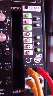

  • #2.638
Penrose Quantizer
Gestern Bausatz aufgebaut und kalibriert. Heute ausprobiert, gefällt mir gut.
Der Zusammenbau war dank der guten Anleitung einfach.
Kalibrierung ging mit einem Korg OT-120 viel präziser als mit einem Frequenzzähler.
Die Taster gefallen mir ausgesprochen gut.
Anhang anzeigen 79472Anhang anzeigen 79473
Beschriftung in englisch und deutsch gemischt?
