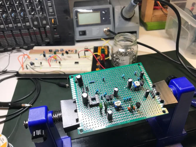

Habe mein Vactrol-Filter auf 12 dB erweitert und eine Resonanzschaltung gebaut:

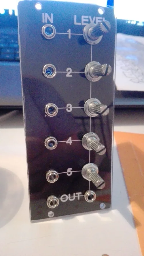

Soeben fertig gestellt, 5 Kanal Mixer mit 2 Outputs von Niklas Rönnberg
Morgen ist der doppel Suboszillator dran....

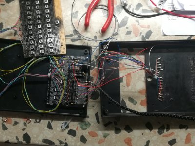

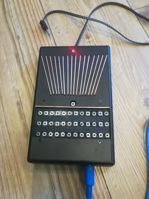

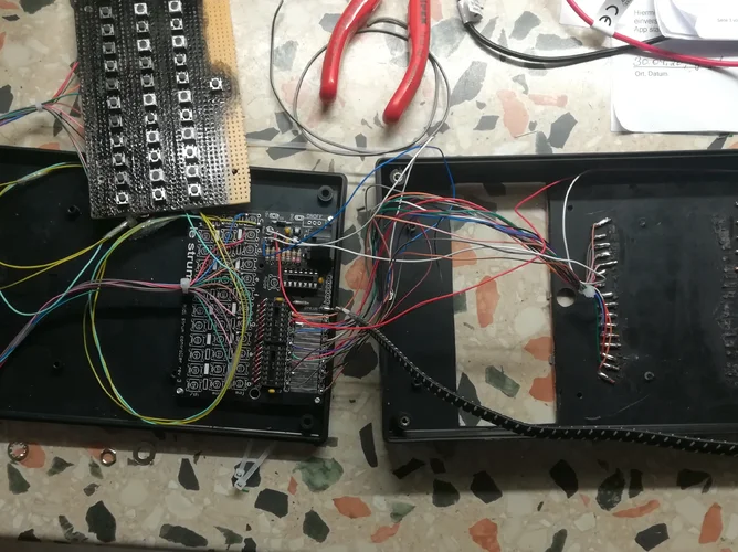

Seit 25 Jahren kein Kolophonium mehr gerochen. Nun eben der Le Strum Controller fertig geworden :

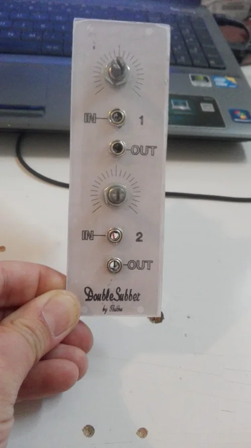

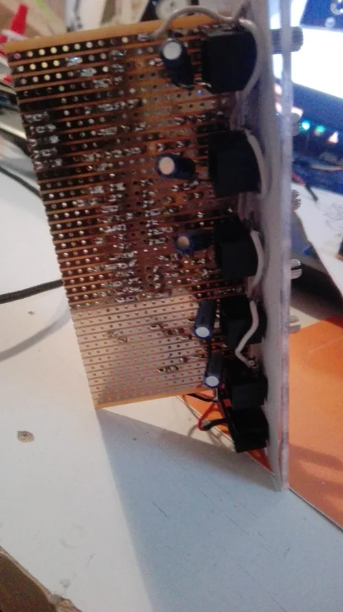

Doppel Suboszillator
Noch nicht ganz fertig, das Panel muss noch etwas gerade geschliffen werden, das Layout hübsch ausgedruckt (das ist nur die Bohrschablone un zu sehen, ob alles passt) und die Schutzfolie natürlich vom Plexi entfernt werden.

Danke, habs schon ergoogelt gestern, ist schon ein geiles Gerät ! Allerdings will ich ja gerade vom PC weg. ?
Das Ding ist einfach nur ne tolle Midi-Kiste, es sendet Noten über DIN-Midi an einen bis zwei beliebigen Empfänger. Einen PC braucht es dazu nicht.
  • #2.653
Mein Fehler, ich hab gedacht, das Teil wird über USB angeschlossen. Na dann rückt es ja doch nicht so weit nach hinten ? ??

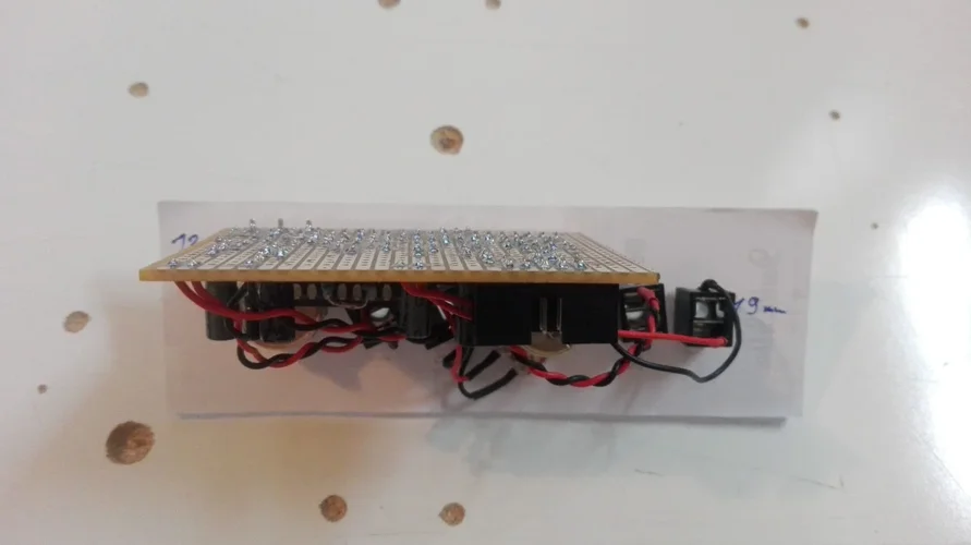

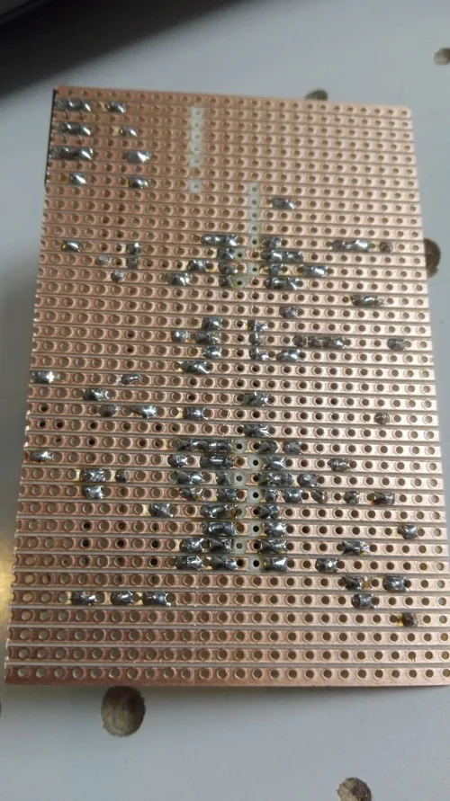

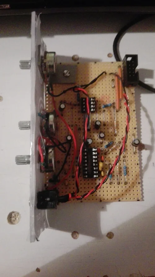

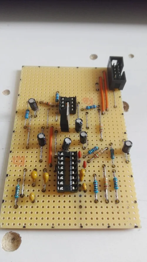

PT2399 Delay, ganz simple Version von Look mum no Computer, oder wie ein guter Freund immer sagt: "Der verrückte Engländer auf Speed" :rofl:
Die IC´s müssen noch drauf und Potis und Buchsen verkabelt werden, das mach ich, wenn das Panel so weit ist, weil wegen Kabellänge und so...
Und ich muss noch was loswerden, UK Electronic ist ja ein super Shop und auch mein Lieblingsshop, ABER,
die supergünstigen Streifenplatinen sind echt schlecht, ich dachte "probierste mal aus" 10x20cm für 2€ ist ein echt guter Preis...
Als ich sie ausgepackt hab, ist mir sofort aufgefallen, dass das Kupfer extrem rot ist im Gegensatz zu denen, die ich sonst aus meiner Elektroapotheke um die ecke für Knapp 5€ mit den Maßen 10x16cm kaufe. Man hat halt sofort gesehen, dass die Qualität nicht gut ist. Als ich dann gestern mit dem Bohrer (natürlich ohne Maschine) die Leiterbahnen unterbrochen hab, ist mir fast schlecht geworden, die Platine ist extrem weich und es bleiben Kupferfetzen hängen. Die restlichen Platinen werde ich nur für die Busboards verwenden denk ich. Also in diesem Fall eine ganz klare NICHT KAUF Empfehlung! Ich möchte aber nochmal ausdrücklich erwähnen, dass UK Electronic ein super und mein absoluter Lieblingsshop ist! In diesem Sinne...jetzt erstmal Mittagsschläfchen :)
Ich finde das sehr seltsam. Auch das Platinenbasismaterial zum Ätzen vom Chinesen ist nicht so gut wie der teure Stoff beim local Dealer oder bei Reichelt oder so. Aber die grünen Lochrasterplatinen von Aliexpress finde ich dagegen ziemlich gut.
Weiß jemand, an was das liegt? Werden denn die guten Platinen nicht auch irgendwo in Asien hergestellt?

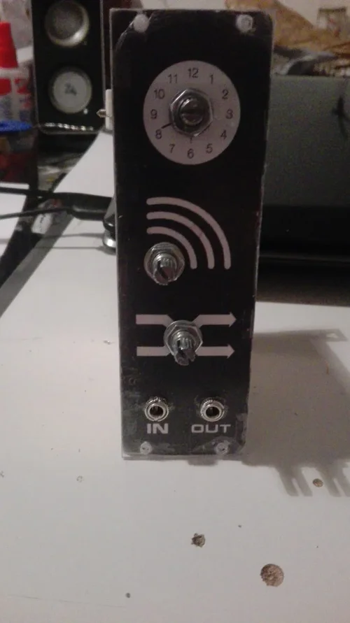

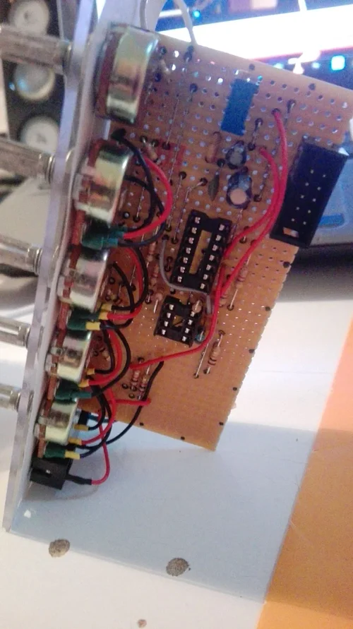

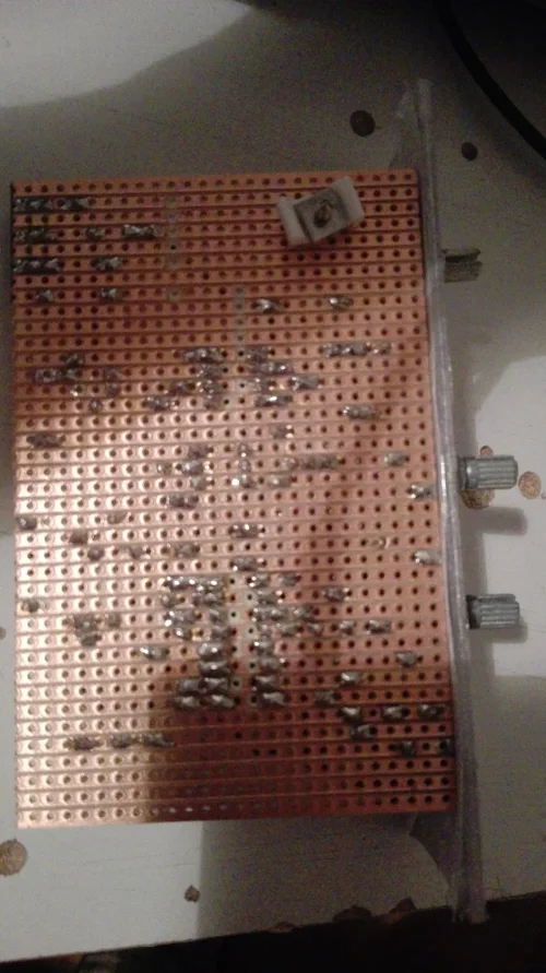

Fast fertig geworden, PT2399 Delay :
Nur noch das Layout hübsch ausdrucken, die Schutzfolie abmachen, Potikappen drauf und dann ist das Modul auch fertig :)

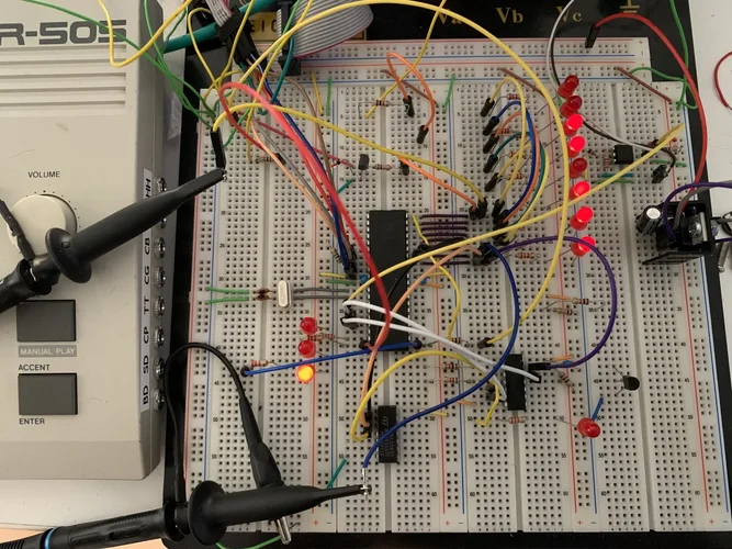

Ich habe mich jetzt mal an ein Clock-Utility Modul gemacht. Die Idee hatte ich schon ne ganze Weile. Zum Einen hat mir die ganze Zet schon ein Clock Divider á la Doepfer A-160-2 gefehlt. Zum Anderen wollte ich meinen MFB Urzwerg mal verwendbarer gestalten, indem ich brauchbare Signale für das <Adjektive hier nach belieben einsetzen> Sync-Protokoll von MFB erzeuge.
Dann kommt direkt noch ein praktischer Switched-Trigger Out für Korg/Yamaha dran.
MIDI Clock kann man reingeben, die wird dann auf 16tel Basis weitergegeben und auf den Clock/Trigger In normalisiert.

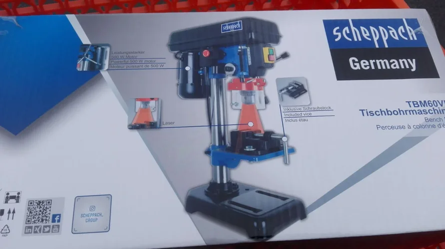

Ich war heute im Bauhaus und hab Holz für mein erstes Rack geholt, beim ersten Brett hat meine Akkukreissäge komplett daneben gehauen, beim Zweiten wars okay, weil ich aber so genervt vom ersten war, hab ich mich vermessen. Noch dazu ist der Schnitt mal alles andre als Rechtwinklig geworden, das heißt, morgen muss ich beide Bretter nochmal mit der Stichsäge kürzen und mein Rack wird anstatt der geplanten 50cm nur 48cm breit... aber ein kleines Schnäppchen hab ich noch schnappen können:
Anstatt 60€ wegen dem Corona und Mehrwertsteuerdingsbums nur schlanke 45€uronen. Also kann ich ab jetzt auch endlich Alupanels bauen, juchey ...

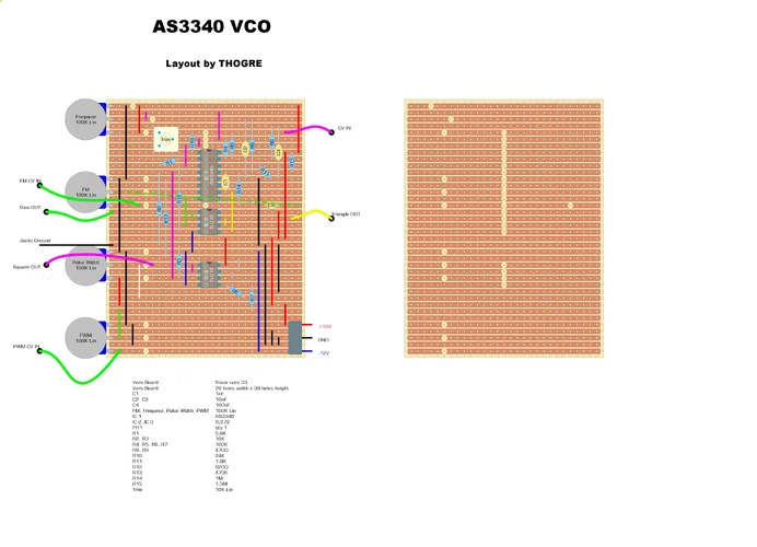

Probiers mal mit DIY Layout Creator (DIYLC), ist ein Super Programm und for free! Es ist natürlich nicht ganz so hochwertig wie Lochmaster, aber ich komme prima damit zurecht. Es lohnt sich definitiv mal nen Blick drauf zu werfen.
Hier ist der LINK
Und hier ein Layout was ich damit gemacht hab:

Die sieht mir stark aus nach meiner Rotwerk, mit der ich seit Jahren zufrieden bin. Wenn die Scheppach annähernd so gut ist dann ist die für so Hobbysachen vollkommen ausreichend.
