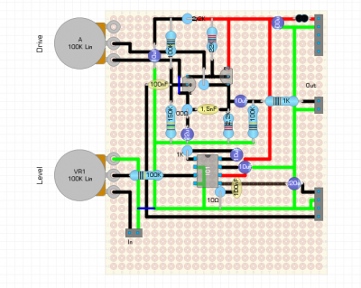

Das wird jetzt die 9V Version mit Transistorverstärker statt OP-Amps. Für die Dronebox.

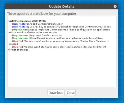

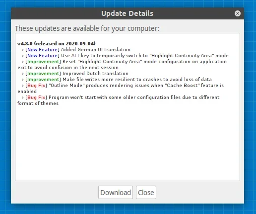

wollte grade loslegen, es gibt ne neue Version von DIYLC
Es gibt jetzt auch ne .DEB Datei für Ubuntu. Klasse!

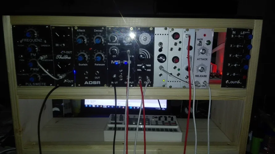

  • #2.706

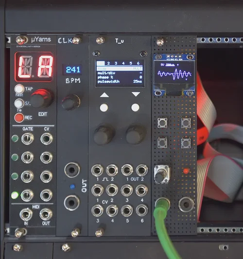

Scope-O-Matic. Das Frontpanel-Design ist latent "experimentell". Er hat zwei Buchsen - ich kann somit das Eingangssignal durchschleifen. Danke an THOGRE für den Tip - ein Oszilloskop hat mir noch gefehlt!

So weit mal mit DIYLC, muss natürlich noch mehrfach kontrollieren. Irgendwas geht einem immer durch die Lappen.

  • #2.708
Juhu, vielen lieben Dank ! Kommt sofort in meinen "To do" Ordner relativ weit nach oben!!

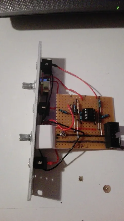

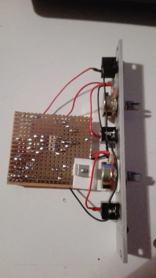

  • #2.710
Von mir heute nur einen kleinen simplen Mixer, der meinen Korg Volca auf Synth Level anhebt, Beschriftung folgt noch !
Ganz oben links der Output und zwei regelbare Inputs. Sehr simple und funktioniert irgendwie auch besser als der von Niklas Rönnberg ?‍♂️
M.i.a.u.: onkelhoste

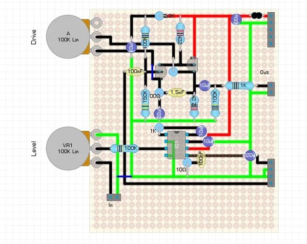

was ist denn das jetzt genau?!?
Das ist die Elektronik für einen Federhall. Die untere Hälfte ist die Treiberstufe um die Feder anzusteuern, mit einem LM386 IC (Lautsprecherverstärker)
Die obere Hälfte ist ein einfacher Transistorverstärker, um das Signal nach der Feder wieder auf Level zu bringen. Transistor deshalb, weil die Kiste mit 9V laufen soll und deswegen Operationsverstärker nicht so günstig sind (ginge aber auch)

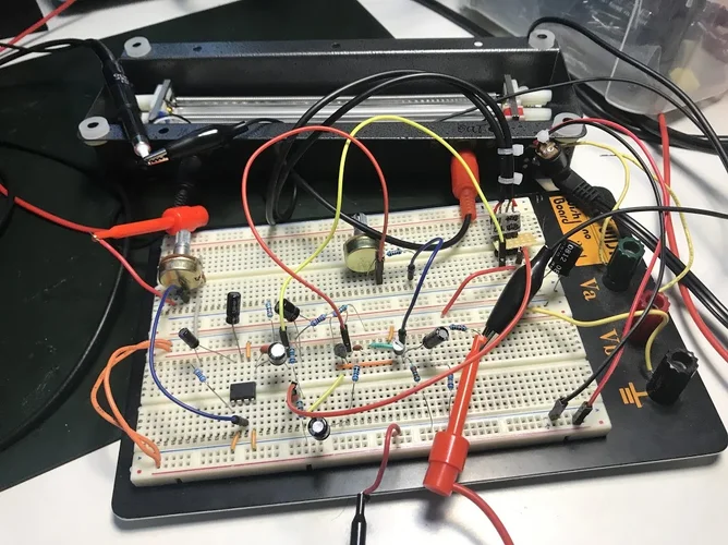

Das Foto vom Versuchsaufbau ist weiter oben #2707

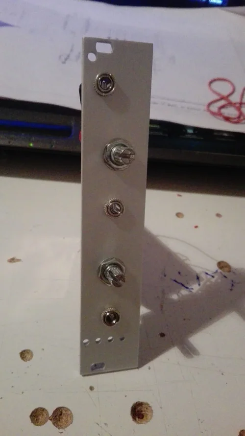

  • #2.720

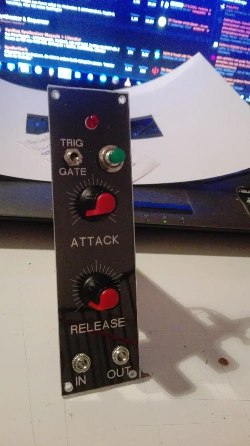

Ein AD/AR Modul von LMNC noch mit Plexi Panel, heute sind aber meine Alurohlinge angekommen, jetzt kanns also mit richtigen Panels losgehen, juhuu !!!
M.i.a.u.: Feedback und Bodo
  • #2.723
wie machst du die Beschriftung?
Ich hab mir diese Klebefolie für den Drucker gekauft, bisher hab ich sie aber noch nicht ausprobiert, wird aber die Tage endlich mal passieren, ich bin auch gespannt! ACHTUNG ich hab die Variante für Laserdrucker, die gibts auch für Tintenstrahldrucker. Nicht verwechseln !
M.i.a.u.: haebbmaster
  • #2.724
Kommt mir irgendwie bekannt vor... man könnte fast meinen, Du habest einen Tipp in die Richtung bekommen :cool: :mrgreen:.
Funzt super, ich konnte die "ganz normal" einlegen, ohne irgendwas an den Druckereinstellungen zu ändern. Überlackieren mit lösungsmittelarmem Sprüh-Klarlack (Obi-Eigenmarke) ging auch völlig problemlos. Und das Druckbild ist 1A.
Laserdrucker-Folie im Tintenstrahler gibt evtl. Schmiererei, weil die die Tinte nicht schnell und ausreichend genug aufnehmen kann. Umgekehrt, also Tintenstrahler-Folie per Laser bedrucken, sollte es schlimmstenfalls Abstriche an der Druckqualität geben, oder? Wobei ich nichtmal davon überzeugt bin.
Vielleicht schick ich testweise mal eine Seite durch :denk:, hab eh noch Restbestände von der Tintenstrahler-Folie. "Schlimmer" als ganz normales Druckerpapier - das für beide Druckertypen geeignet ist - kanns für den Drucker auf der zu bedruckenden Seite eigentlich nicht sein, oder? Und bei der Klebeseite wirds zwischen den Versionen nur marginale Unterschiede geben, wenn überhaupt. Ich hab da jedenfalls keine signifikanten Unterschiede feststellen können.

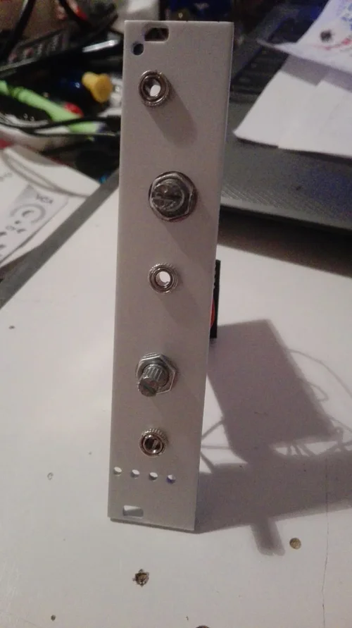

  • #2.730
Das Problem ist, das schwarz wirklich deckend zu kriegen. Da hätte mein Drucker Probleme.
Also auf normalem Papier macht meiner das ganz gut find ich. Ich weiß eben noch nicht, wie er sich auf Folie verhält ?‍♂️
Wobei, jetzt wo ich das Bild nochmal betrachte isses ja auch kein richtiges schwarz, eher ein ganz dunkles grau:
