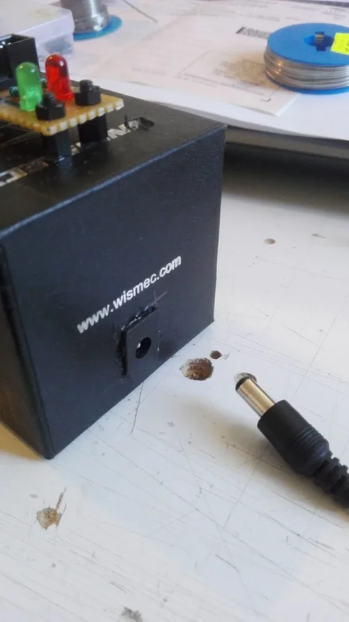

Bei mir gibts heute mal was ganz einfaches und kleines, einen simplen White Noise Generator. Nachdem ich jetzt mit diesem 4 verschiedene Layouts, mit und ohne IC´s getestet hab und diese nicht funktioniert haben, tut dieses kleine Schätzchen genau das, was es soll, manchmal sind es die einfachen Dinge...
Apropo klein, meine "Tisch PSU" war eigentlich die blanke bestückte Platine mit 2 Gummibändern, damit sie nicht wegrutscht. Was bei größeren Sachen durchaus sinn macht, z. B. Mehrfachsteckdosen die immer wegrutschen, 2 Gummibänder drum und schon rutscht nix mehr, naja, bei einer PSU Platine isses fürn Popo.. Naja, jetzt hab ich sie in ne Schachtel gepackt und ein kleines "Busboard" drauf geschraubt. Ist wesentlich entspannter wenn ichs mal schnell beiseite räumen muss.

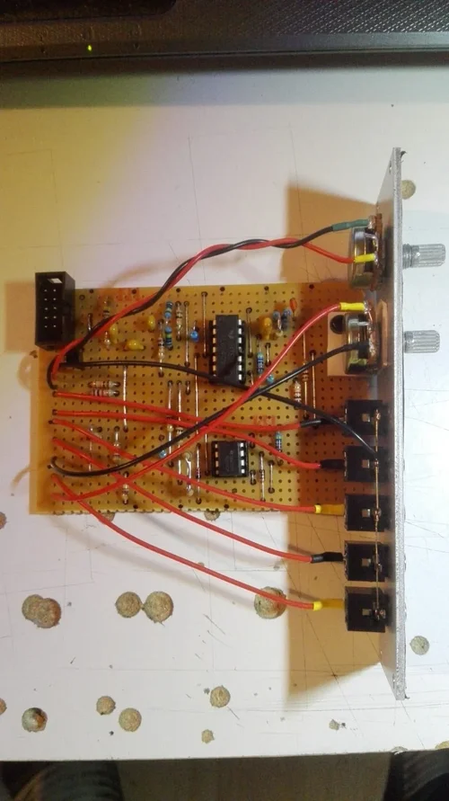

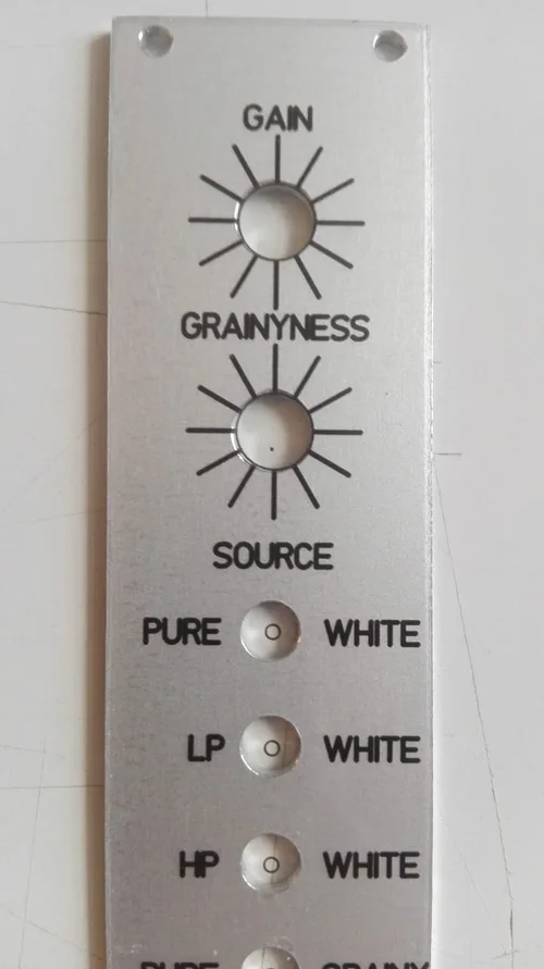

Ich baue gerade an einem Noise Modul mit 5 Arten Noise, oder eher Variationen White noise , LP Whoite Noise, HP White Noise, Grainy Noise und HP Grainy Noise.

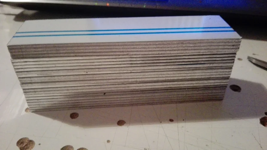

1602008877412.webp Fehlen nur noch Buchsen und Poti´s und natürlich das Panel, perfekte Überleitung, heute ist nämlich die Post gekommen, 23 Alurohlinge in 128,4mm x 33,33mm inklusive Versandkosten 12.90€ . Ich für meinen Teil denke, daß es ein verdammt guter Preis ist !
1602009081914.webp1602009096676.webp ganz davon ab, kann ich jetzt erstmal Panels bauen, bis ich kotzen muss :)

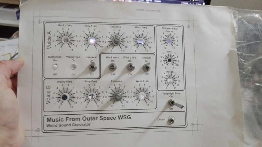

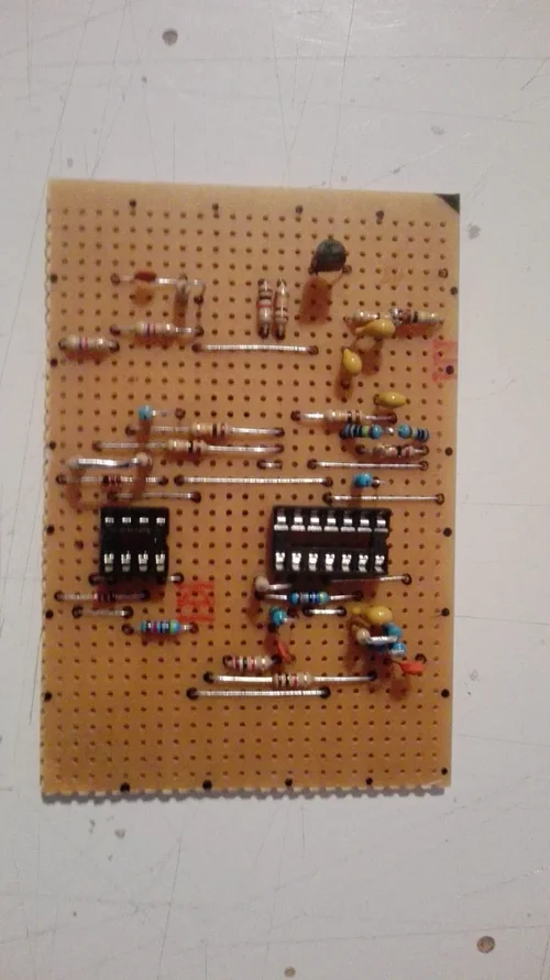

Der MFOS WSG auf Streifenplatine war mein erstes "richtiges" Projekt. Dann hab ich aber gemerkt, dass er doch nicht wirklich musikalisch einzusetzen ist, also ihr wisst schon wie ich das meine.
1602242126017.webp1602242139939.webpMittlerweile sieht er so aus und dient als Teilespender, aus dem hübschen kasten ist nie wirklich was geworden. Ich glaube irgendwo war auch ein Fehler, deshalb hat er sich bestimmt so seltsam angehört. Ich werde ihn irgenndwann bestimmt nochmal aufbauen!
Anhang anzeigen 82529Anhang anzeigen 82530
Aussehen (Schutzfolie!) und Verpackung (Frischhaltefolie und Wellpappe) kommen mir irgendiwe bekannt vor :cool: ;)...

So isses, mittlerweile hab ich auch den Dreh raus denk ich, also 128,4mm bekommt er nicht hin, aber wenn man 129 nimmt, dann kommt das ganz gut hin ;) , hab jetzt für 23 Rohlinge in 129x33,3x2mm 12.90€ bezahlt, saugeil !!!

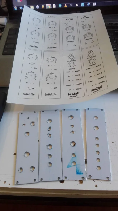

Gestern habe ich ja ein paar Panels gebohrt und heute ein Noise Modul verkabelt für das eins davon vorgesehen war. Alles wieder mit klanglicher Untermalung von Jan Tenner. @MacroDX ,jetzt bin ich bei Folge 41, im Reich der Azzarus. Ganz nebenbei sagtest du, dass du die neuen Folgen noch nicht gehört hast. Ich auch nicht. Ich weiß nur, dass meine 46 Folgen von der alten Serie sind. die Wurde glaub ich bis 1989 aufgezeichnet und 2000 gabs dann wohl eine Neue. Jan Tenner passt halt irgendwie mit seinen Synthiesounds :)
Allerdings ist mir John Sinclair noch lieber.
1602359918359.webp1602359929769.webp1602359945348.webp Morgen wird das Panel noch beklebt. Ist immer ein spannender Moment, wenn man die Schutzfolie abzieht und sieht, ob die Bohrungen gut geworden sind...

Soo, jetzt kommt für mich persönlich eigentlich die nervenaufreibendste Arbeit...das Bekleben...hat jemand einen Tipp für mich, wie es einfacher wird ?
  • #2.786
Erstmal die Löcher sauber feilen.
Also lieber Feedback, ich kämm mich doch nicht mitm Hammer !!! ?
Das sind erstens die Fransen der Schutzfolie und zweitens werden die Löcher natürlich entgratet und das Panel danach nochmal mit Isopropanol gereinigt und fettfrei gemacht ??

Bisher sieht das Erste aufgeklebt so aus, hab mal eine andere Methode versucht beim Anbrigen und die funktioniert ziemlich gut finde ich.
M.i.a.u.: Wallybeats, humax5600, Bodo und eine weitere Person
  • #2.790
zum Aufkleben lege ich die Folie umgekehrt auf so ein Leuchtpanel, dann kann man genau positionieren
Vielen dank für den Tipp ! Genau das hab ich auch versucht am Fenster.... blöde Idee, weil wegen Schwerkraft und so :picard: ...
Das Problem an meiner Folie ist einfach, dass sie quasi beim ersten mal richtig sitzen muss! Man kann sie zwar relativ einfach nochmal abziehen, wenn man sie dann aber wieder aufklebt, gibts kleine hässliche Flecken. Die machen den Braten jetzt auch nicht fett und wenn man es nicht weiß, fallen sie auch nicht merklich auf, aber wenn würde es halt schon richtig hübsch haben, ihr versteht das bestimmt.
Ich habe es jetzt so gemacht, dass ich das Panel drauf gelegt und dann die Folie zugeschnitten hab. Die mit kleinen Plastikklemmen in richtiger Position fest gemacht und das obere Drittel der Rückseite der Klebefolie abgezogen und abgeschnitten, diese dann aufgeklebt, somit brauche ich dann nur noch die Klemmen entfernen und kann den Rest der Folie mit einem Tuch ordentlich drauf wischen und es passt. Ich hoffe das war jetzt verständlich ?????‍♂️
