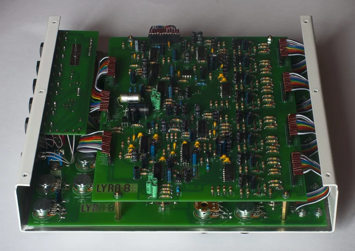

  • #2.822
Ja genau, hier ein Bild vom Innenleben, das Vlad den Instruktionen zum Aufbau beigefügt hat.

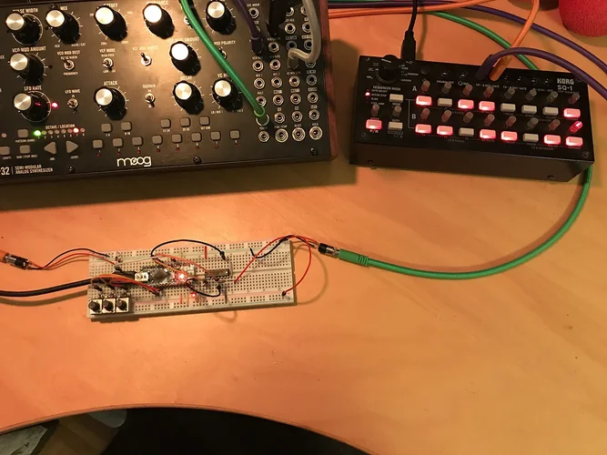

Ich bin heute mit dem Thema Ratcheting einen Riesenschritt weitergekommen. Ein Arduino fungiert als Clock-Multiplier (via Poti -> 2,3,4,6,8fach). Ein zweites Poti regelt, wie oft der
Effekt (zufällig) auftritt. Mit dem Ergebnis schaltet dann ein CD4052 (Analog-Schalter) zwischen der Clock und der Multiplier-Clock hin und her.
Ich habe mal ein Sound-Beispiel angehängt, wo ab und zu eine halbe Note eingeworfen wird (ginge aber auch mit einer drittel, viertel, ...). Klingt dann so -> Kleine Improvisation

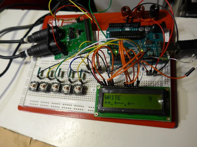

Zählt das überhaupt als Lötkunst?
SQ-3P Prototyp: Polyphoner MIDI-Stepsequencer im Stil des JX-3P (128 Schritte), schritt-triggerbar per externem Triggersignal (der Widerstand der rechts weghängt geht zur Buchse).
Das Display zeigt für sechzehn Steps der aktuellen 16er-Gruppe die Step-Art (Note/Tie/Rest) und die Stepnummer.
Der Trigger löst entweder eine bis vor den nächsten Step gehaltene Note aus (so funktioniert der JX-3P) oder einfach eine kurze Note mit einstellbarer Notenlänge (dafür gibts eventuell noch ein Poti).
Außerdem gibts noch einen Chord-Trigger-Modus, bei dem der Trigger die aktuell aktiven MIDI-Noten als Akkord repetiert.
Die fünf Taster sind Start, Stop, Write, Tie und Rest. Hälte man Start beim Booten, so gehts ins Setup-Menue. Dann ändern sich die Tasterfunktionen zu Menu, Exit, Parameter, Up, Down.
Im moment geht die Sequenz beim Ausschalten flöten, aber wenn ich mit PROGMEM in den Flashspeicher schreibe, sollte sie erhalten bleiben. Das muss ich aber noch ausprobieren, ob das schnell genug ist.
Beim Schreiben zurücksteppen geht noch nicht, soll aber kommen.
Overdub-Modus ist im Moment noch nicht vorgesehen. Dafür müsste ich eine Stimmrollierung einbauen.
Ich hab mich ja immer vor Programmierung gedrückt, aber das macht echt Laune.
Super Sache.
Was jetzt noch "fehlt" ist eine Chord Memory Funktion mit 16 Speichertasten um externe MidiSequencer damit zu bespielen, am besten auf einen zweiten Midiausgang routbar.
Chord Memory mit zb 16Speicherplätzen erlauben komplexe Arrangements, da man die gespeicherten Chords im Kompositionsprozess oder beim Jammen spontan abrufen bzw wechseln kann.
Von so einer kompakten House Rules Kiste träume ich schon lange.
Die Sequenzen lassen sich auch transponieren, nach oben und nach unten?
Beim JX3P geht das ja nur in eine Richtung was ich etwas Schade finde, kann man aber mit einem Trick halbwegs kompensieren.

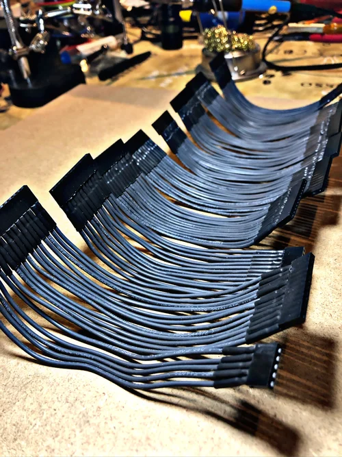

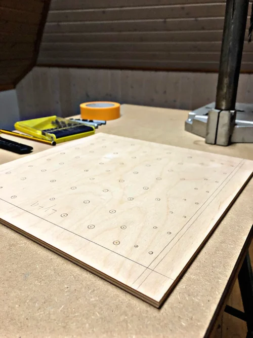

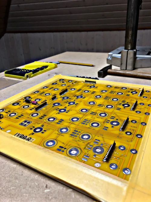

  • #2.838

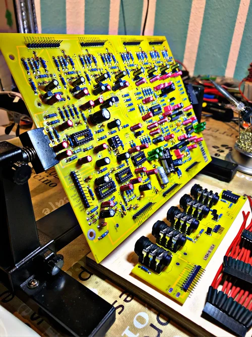

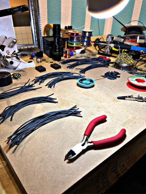

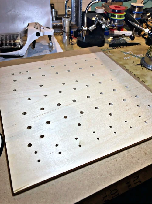

Hab jetzt mit den Verbindungskabeln der Boards für die Lyra weitergemacht. War weniger Lötkunst als mehr Fleißarbeit ? Daneben mache ich gerade die ersten Versuche wegen dem Frontpanel. Habe verschiedene Ideen und werde etwas rumprobieren. Habe ein paar bedruckte, matte Klebefolien bestellt, ein paar 30x30cm Alubleche und ein paar 6mm Schichtholzplatten besorgt. Den ersten Versuch (bevor ich die Potis und Schalter einlöte auf dem Controlboard einlöte) mache ich auf Holz. Mal sehen, ob dann alles passt. Soweit 6 mm wegen den Potischäften zu viel sind, muss ich mal schauen, ob ich 2 mm mit nem Forstnerbohrer auf der Front versenken kann. Sind erstmal nur Versuche. Als Gehäuse habe ich mir eine formschöne Kiste für 17€ (glaube aus nem Online Shop für Montesorri Lernmaterial) besorgt.

  • #2.840
Ja ich hatte bei Muffwiggler eine Datei für den Frontplattendesigner gefunden. Der Preis von 130€ brutto war mir aber zu heftig, deswegen will ich es erst mal über die handwerkliche Schiene probieren. Im Notfall bestelle ich dort ? Ich hatte mir aus dem Frontplattendesigner aus der Vorlage eine PDF Datei exportiert, die ich dann bei einer Firma auf matte Klebefolie für den Außenbereich habe drucken lassen. Die Folien kommen Anfang nächster Woche. 6 Stück zu 30x30cm haben inkl. Versand ca. 25€ gekostet. Bin mal gespannt, wie die aussehen und ob ich die ordentlich auf das Alu bekomme ?

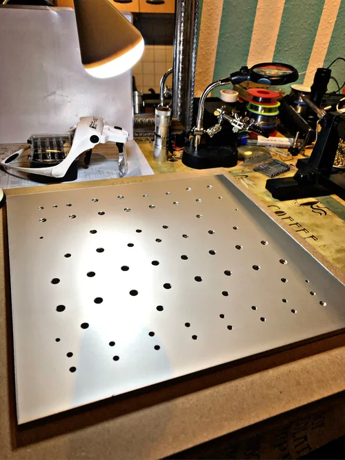

  • #2.846

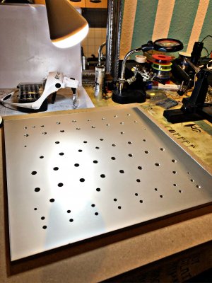

Lernen durch Misserfolge ?? Hätte ich mal die Potis usw. vorher ordentlich angeschaut, hätte ich wissen müssen, dass die 6mm Holzplatte zu dick ist und hätte mir die Arbeit sparen können. Aber egal, hab mir jetzt eine Aluplatte für die Front zurecht gemacht. Die großen Aufkleber für die Beschriftung sind auch schon da. Damit geht’s die Tage weiter ?

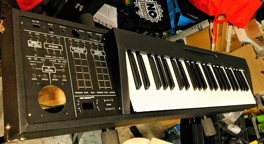

  • #2.847

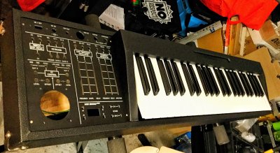

Ms2600NG Keyboard.

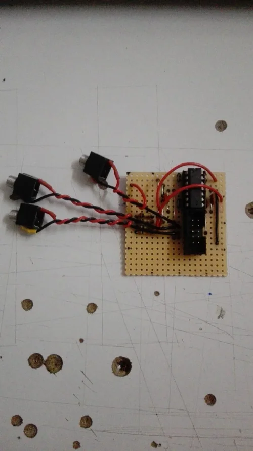

Schnell ein buffered Multiple gebastelt, 1x IN 2x OUT (2x Out muss ich noch anlöten)
