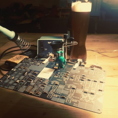

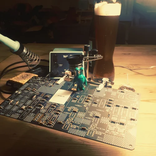

Baue gerade den envelope. VCO und VCF scheinen zu funktionieren. Habe beim testen mal kabel am Mixer angeschlossen und ton gehört. Filter machte auch einen effekt.
Habe aber noch ein paar Tüten mit bauteilen vormir.
CPU ist auch noch nicht da. Hoffe mal der Herr Schmidt macht jetzt keinen Weihnachtsurlaub....

Ich würde fast sagen das ist die gleiche Klasse von Bausatz. Analoger Monobass Syth mit einem Microprozessor.
Hast du eine Schritt für Schritt Anleitung dabei. Die Anleitung für die 303 ist Top.
  • #2.885
Nicht so wirklich. Englisches Manual, auflistung der Bauteile, Bestückungsplan Platine und Bedienelemente, Schaltplan.
Wird schon :D
  • #2.887

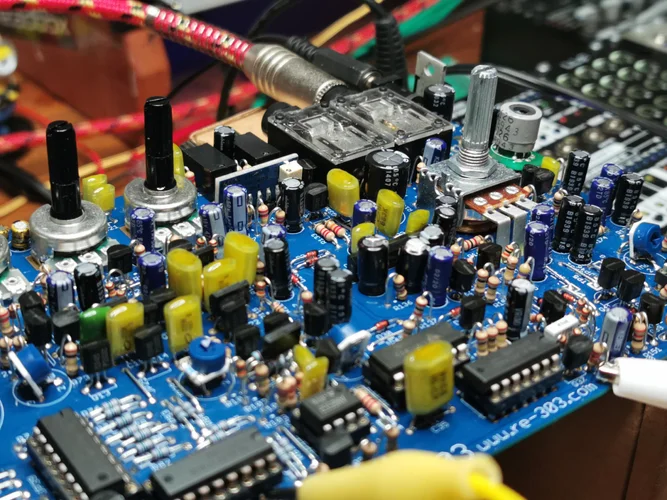

Ja, VCO -> VCF -> Env. und so weiter.
Nach jedem Schritt dann Messen oder im Oszilloskop das Signal prüfen wenn möglich.
Dann einmal Aufstehen, sich strecken und weiter machen. Oder halt am nächsten WE weitermachen.
Ich habe heute noch den BA662 Nachbau fertig gemacht und mache dann Schluss mit Löten. Morgen ist dann der VCA dran

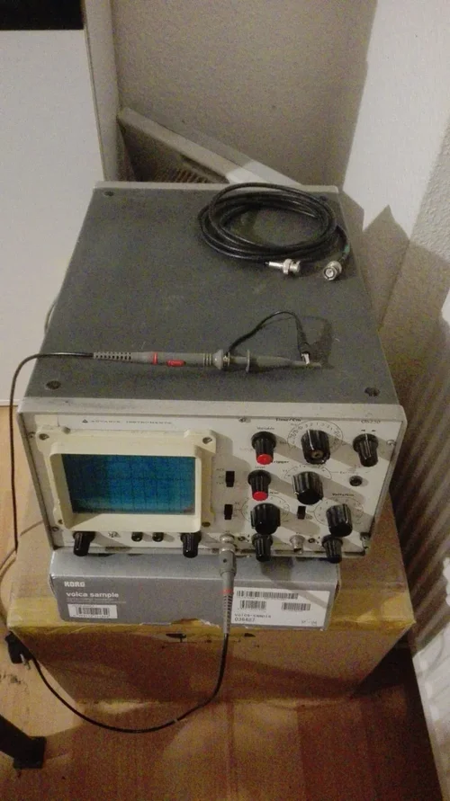

Ist ein Oszilloskop ein Muss?
Welches wäre da empfehlenswert?
Ich habe nen Standard-Multimeter und steh noch weit am Anfang
  • #2.889
Ich glaube da eicht ein einfaches Digital Oszi oder auch so ein USB Ding das die Daten auf dem PC anzeigt. Ich habe hier mein Zeroscope Eurorack Modul genommen.
Nach dem Zusammenbau kommt die Kalibrierung nach Roland Service Manual. Was man dafür benötigt weis ich allerdings nicht.

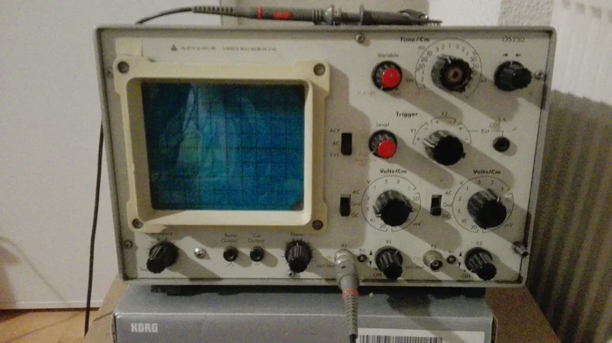

heabbmaster hatte doch einen Hameg 312 über . Wär doch was für dich . Frag doch mal an .
  • #2.891
1607866484431.webp1607866506865.webp Baujahr 1986, 2 Kanäle, bei Ebay, ich glaub 25€, läuft wie geschmiert !!
Nicht unbedingt die 20 Euro Chinadinger, die sind zu langsam. Nur nehmen, wenn man wirklich kaum Geld hat.
Zweikanal wäre gut, dann kann man schön sehen, was die Filter machen.
Das Hameg habe ich auch geschenkt gekriegt, aber es hat nie synchronisiert, war defekt. Außerdem ist es doch ziemlich groß und schwer und die Röhre ist sehr dunkel geworden.
Ich habe jetzt sein ein USB-Dingens für 80 Euro gekauft. Der PC steht sowieso daneben und ist immer an wenn ich löte.
Danke für die Info, aber ich bekomme schon einen für lau
Das ist glaube ich immer am besten.

OK, danke für diese Info.
Diese "center frequency of the VCF," hast du dann nach Gehör gemacht?
  • #2.896
Ja alles. Oktave-Abgleich ist kann man immer im Vergleich mit einem anderen Synth nach Gehör machen. Beim Abgleich von Schwingungsformen ist es echt erstaunlich, wie exakt man das mit dem Gehör hinbekommt - besser als wenn man es nur nach dem Scope machen würde.
Was ganz anderes ist es, wenn man Fehler suchen muss. Da ist ein Oszilloskop oft unschlagbar, weil man eben Signale sieht, die man nicht hören würde - sei es, weil sie so leise sind oder so hochfrequent, oder einen DC-Offset haben.

Yeahhh, analog section ist fertig. Und kling schon richtig geil.
Hoffentlich kommt die CPU bald.

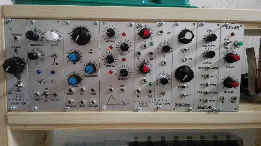

Mir! Ich hab 15 Module und keine 200€ dafür ausgegeben, inklusive DIY Panels, keine Kits, nur Streifenplatine. Andere geben 200€ für eins aus in dem die gleiche Technik steckt ?‍♂️. Ich hab auch genau aus dem Grund damit angefangen.

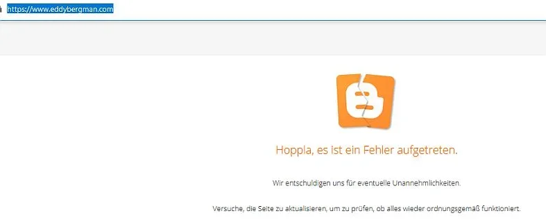

Nach welcher Vorlage hast du dein NoiZzE Modul gebaut ?
Link dazu ?
Ich habs einfach so genannt, fand ich cool :) .Das Original ist von MFOS, das Stripboardlayout hab ich von Eddy, übrigens gibts dort sehr viele coole Sachen zum Nachbauen, das Steiner Parker Filter bau ich auch gerade, müssen nur noch Buchsen und Potis dran. Wenn fragen sind, kannste auf seiner Seite einen Kommentar schreiben, in der Regel antwortet er auch spätestens am nächsten Tag, oder du fragst in seiner Facebookgruppe.
M.i.a.u.: stuartm und 50Hertz
  • #2.910
Danke für den link . Geht aber bei mir leider nicht .
Edit :Geht wieder !!
War wohl nur ein temporäres Probem .
