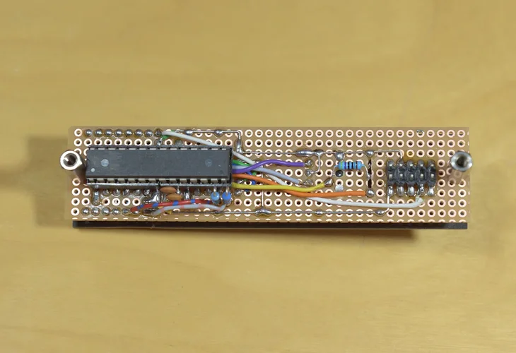

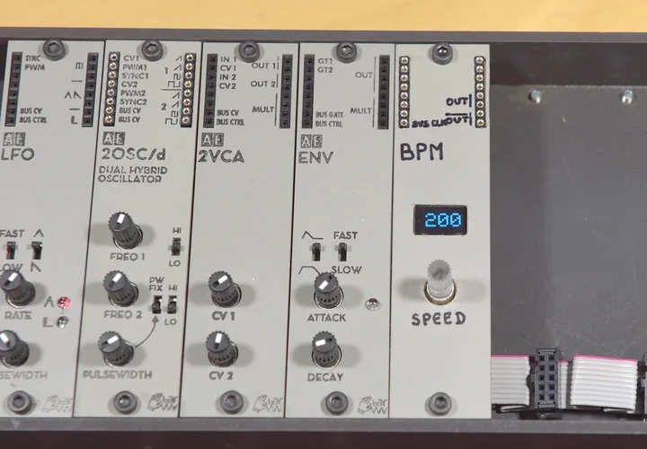

Hab seit neustem ein AE Modular-System (geschenkt bekommen ...) und natürlich gleich einen Arduino verbaut: Eine Masterclock 10 - 400 BPM. Die Pulse sind 20ms lang (einstellbar im Arduino-Sketch). Basierend auf der TimerOne-Library liegt die Genauigkeit im Mikrosekundenbereich. Der Encoder hat eine eingebaute LED, die im Takt blinkt. Beim Drehen des Encoders hat sie einen Inkrement/ Dekrement von 1, bei gleichzeitig gedrücktem Button von 10. Der Takt kann über eine Steckbrücke auf den Bustakt gelegt werden. Weiterhin gibt es noch einen um 180 Grad versetzten Gegentaktausgang. Zusammen mit einem OR-Gate kann man das auch als Taktverdoppler nutzen.

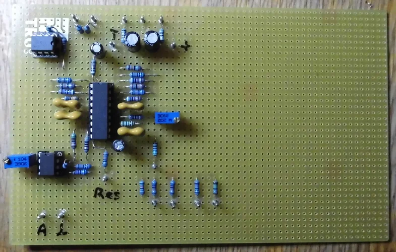

Sequential Filter.webpHier ist mein Sequential-Filter, mit dem AS3320 aufgebaut.
Anbei ein Hörbeispiel, was sich damit - zusammen mit der Taktlogik - anstellen lässt. Der zweite SEQ dient als Cutoff -- Modulationssequencer:

Also die Lötstifte gibt es z.B. bei Reichelt, das IC ist nach Datenapplikation (gemäß Sequential-Filter) beschaltet, und der Steuerspannungsmischer ist auch kein Hexenwerk.
Brauchst u.a. ein AS3320 und vier Glimmerkondensatoren mit 150pF 1%
schau mal hier:
Den Steuerspannungsmischer habe ich hier entnommen:
Aber den hat der Verfasser selbst aus dem Netz kopiert.
Und beim Input-Mischer habe ich improvisiert.

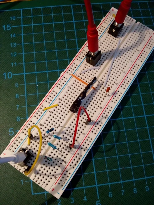

Breadboard:
passives Low Pass Gate mit hausgemachtem "Vactrol"

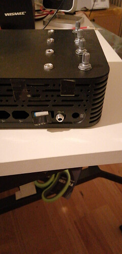

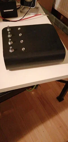

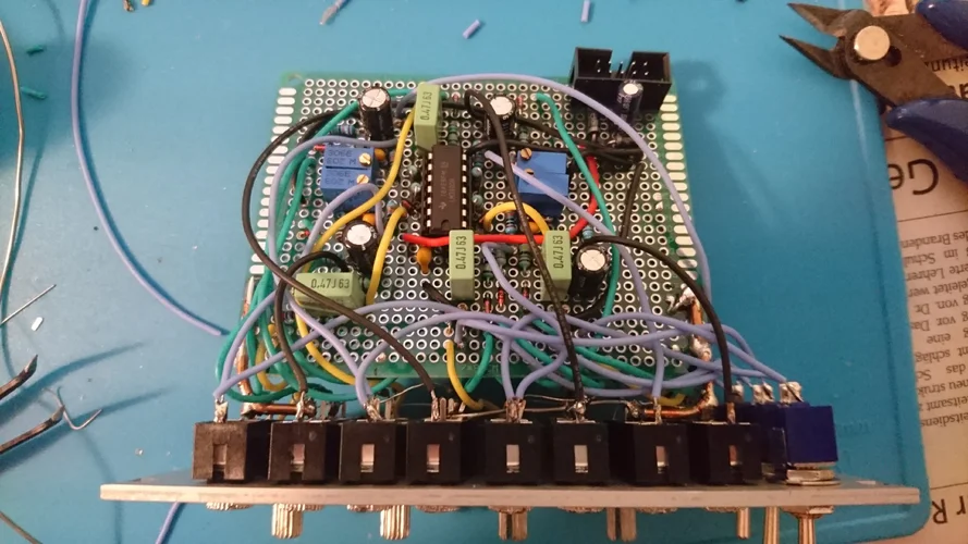

Hab heute angefangen einen kleinen einfachen Mixer zu bauen, nix besonderes.
1608663852824.webp1608663860962.webpDa wo das Eurorackkabel raus kommt, kommt eine Eurorack Buchse rein, das Plastik ist schon aufgefeilt, ich hatte aber heute keine Lust mehr, da das Gehäuse so schön geschlitzt ist, werd ich, ganz entgegen meiner sonstiggen Einstellung mal versuchen ein wenig "Lightshow" mit einzubauen. In der Regel müssen meine Geräte funktionieren und nicht bunt leuchten! Kennt ihr auch so Menschen, die ihre Geräte nicht nach Funktion, sondern nach der Anzahl der bunten Lichter kaufen?!?! Furchtbar! Das sind die, die nen Arsch voll Equipment haben und nur Presets verwenden. Sorry, musste mal raus :)
