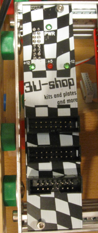

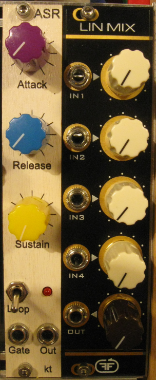

Ich baue und Baue und vergesse zu zeigen:
Hier drei kleine Module aus dem DIY-Baukasten Programm. Platine und Panel gekauft, den Rest aus den eigenen Beständen an Bauteilen genommen und jetzt mit ein paar Farbigen Knöpfen garniert.
Der "Kassutronics ASR" und der LinMix von FEEDBACK Modules. Ins besondere letzte erzeugt bei mir in der Happtik und wertigkeit des Modules (obwohl nur eine Einache Schaltung) ein große Genugtuung.
(Bei dem ASR hat sich zudem herausgestellt, das dieser nur funktioniert, wenn das IC's auch installiert ist. Ein Sockel allein reicht nicht):achso:
Auch aus dem Hause 3U-Shop.de kommt das nachfolgende Modul.
Es ist als eine Art Mehrfach-Steckdose gedacht, die ich gleich modifiziert und die Wannen-Stecker auf die Frontseite gelegt habe, um schell Module antesten zu können.
M.i.a.u.: fanwander

  • #2.981
Was meinst Du damit? Ich habe nix isoliert ...
Ich meine die Kontakte der Wannenstecker, welche durch die Platine durch gehen und für den Eingangsstecker offen von Vorne erreichbar sind. Wenn da mal ein Miniklinkenstecker lang kommt gibt es Funken.
Isolierlack (habe ich) oder Isolierband (ist Hässlich) sind zurzeit meine Lösungen
  • #2.982
Irgendwas ist ja immer. Aber Du hast Recht. Das habe ich nicht isoliert. Auf die Schnelle fiele mir transparenter Nagellack ein. Der sollte die nötige Dicke und Härte besitzen ...
Edith: Allerdings könnte Dir auch ein Klinkenstecker auf die Kontakte der nach außen zeigenden Wannenstecker fallen.
M.i.a.u.: GuywithBass

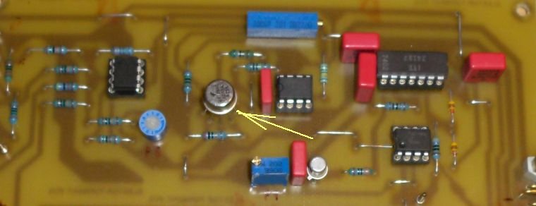

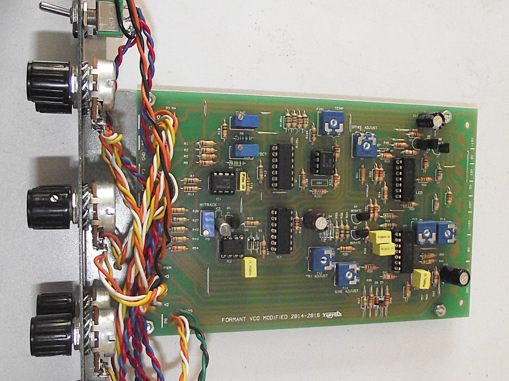

  • #2.998
Kann ich dir leider auch nichts genaues zu sagen . Habe meine 3 Stück vor weit über 10 Jahren aus China gekauft .
Gibts aber doch Ersatzschaltung mit CA3046/CA3086/ UL1111 dafür .
Mr. yusynth hat sogar einen Formant Ersatz VCO mit CA 3046 entwickelt:
Ja, die kenne ich. Wie ist denn Deine Erfahrung mit der chinesischen Version? Sind Deine VCOs stimmstabil?
  • #2.999
Auf einem VCO läuft noch ein orginal uA726 aus den 70´ern und auf 2 VCOs die China IC´s (1x Reserve IC) .
Habe da bisher keinen Unterschied feststellen können.
  • #3.000
Ok. Mich interessiert, ob die ICs gleichermaßen auf größere Temperaturunterschiede reagieren. Aber gut zu wissen, dass der Normalbetrieb funktioniert, was ja sicherlich das wichtigste ist. Sind die Warm-Up-Zeiten auch gleich?
