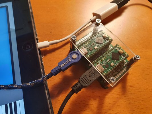

Die kleine Platine tut im Grunde das Gleiche. Zwei Teensies sind zwei USB-Midi-Interface, die über Keuz verbunden sind. Natürlich mit Optokoppler, beide Seiten sind völlig getrennt, es exitiert keine galvanische Verbindung. Ich hoffe, so in keine Hall of Shame zu kommen.
Hardware ist sehr sparsam: 2xTeensy LC, 2 Optokoppler PC900, 6 Widerstände, 2 Kondensatoren.
Stromverbrauch 12-15mA.
Find ich supergut sowas ! Ich warte noch auf meine Taydabestellung, da ist das Gehäuse für meine Midi Thru Box drinne, bei Thomann kostet sie mich 37€ und selbstgebaut nen Optokoppler den ich nicht da hatte und die Box für 3.99€ , da überlegt man doch nicht lange, oder ?!?

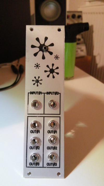

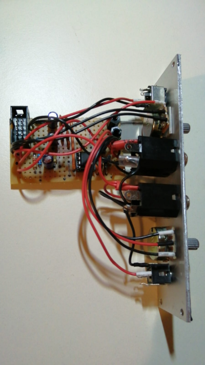

Ich hab mich heute mal an eine Punktrasterplatine gewagt. Soll ein buffered Multiple werden, von vorne siehts gar nicht sooo schlecht aus fürs erste Mal.
Von hinten aber :picard: ....
Als ob ich noch nie nen Lötkolben in der Hand gehabt hätte.
1612556509290.webp Fehlen noch 2 Kerkos und der IDC Stecke für den Strom, allerdings weiß ich noch nicht genau wie ich den anbringen soll....

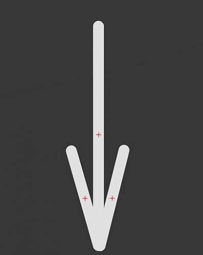

Die Schaeffer-Teile sehen schon echt super aus. Wenn sie nur nicht den Nachteil hätten, dass sie dafür dann auch (Abb. ähnlich ;)) teurer als der Synth als solcher sind...
M.i.a.u.: THOGRE
  • #3.046
Dasses von Schaeffer ist, wusste ich schon, hatten wir schon mal besprochen, mir isses zu teuer, aber ich mache meine auch damit und drucke sie dann aus, meine Pfeile werden aber NIE so schön spitz wie deine !
  • #3.047
Pfeil ist bei mir aus 3 geraden Linien zusammengesetzt . Kann man auch ein Macro von machen und beliebig kopieren oder Richtung ändern.

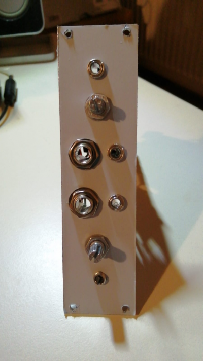

Work in progress ...
MS20 Filter, war vorher in ner Plastikbox (mein erster "Synthesizer") und kommt jetzt ins Rack, also Panel gebohrt und jetzt neu verkabeln.
Hier war er vorher drin!
M.i.a.u.: Bodo, onkelhoste, haebbmaster und eine weitere Person

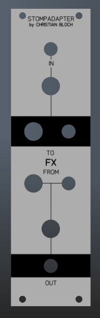

Und NEIN, es ist KEIN Schreibfehler, das I kommt nur blöde rüber, hab ich zu spät gesehen... 🤷‍♂️
Vor allem beim SP-VCF - eventuell andere Schriftart bzw. Variante davon (irgendwas mit dünneren Linien jedenfalls) nehmen, so dass die Buchstaben weniger ineinander laufen?
Kann aber natürlich auch ein Stilmittel sein :D.
  • #3.060
Na deshalb hab ich das doch dazu geschrieben, du Pfeife :selfhammer: 😁!
Nachm exportieren passiert das oft, is echt seltsam, ich kann so gut wie nur diese Schrift nehmen, weil die Anderen alle so scheiße aussehen. Ich muss mich UNBEDINGT mit einem anderen Grafikprogramm vertraut machen. Aber beim Frontplattendesigner kann man den Nullpunkt so schön verschieben und ich hab noch nicht rausgefunden, ob und wie das bei Inkscape oder Scribus geht🤷‍♂️.
Hier jedenfalls erstmal mein heutiges Werk, damit ich auch ganz ohne Angst Effektpedale an meinen Synth anschließen kann ;) .
