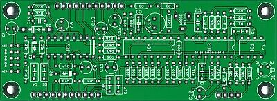

Hast du das PCB/Panel in 2021 bestellt und kam da noch Zoll (Gebühren ) drauf ?
Hier ist auch nochmal ein Ebay Link dazu
M.i.a.u.: humax5600
  • #3.093
ich hatte diesen im Februar 2021 bestellt und geliefert bekommen.
Es gab keine Zollabfertigung.
Ob generell oder vermutlich weil der Gesamtwert unter 26,31 Euro liegt weiß ich nicht.

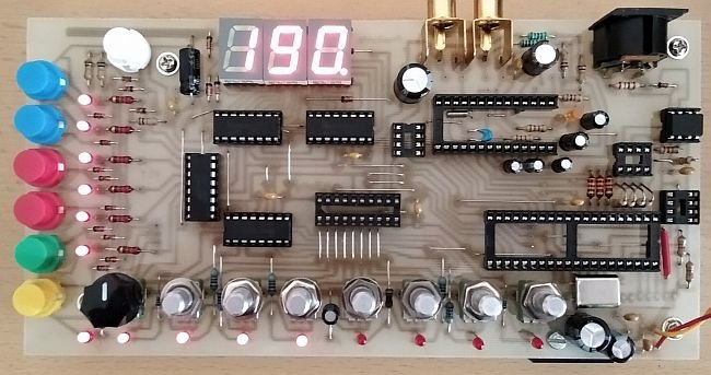

Schon etwas weiter vorran gekommen , aber leider fehlen mir noch ein paar Elkos (1,0uF)
Das Brennen der 24LC32+24LC512 IC´s war nicht so einfach . Hatte noch einen uralten PIC-Brenner vorrätig , aber die Software dafür hat unter WIN10 schon
mächtig rumgezickt . LOL

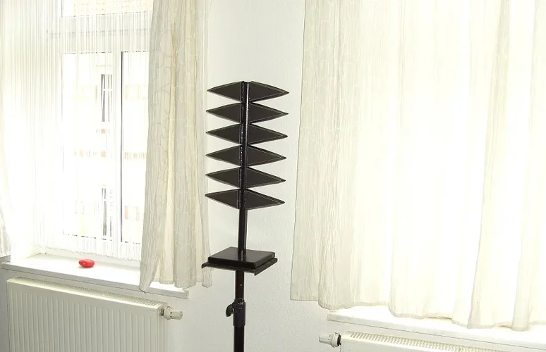

Hab auch was gebastelt. Also ich war die Kuchenabteilung im Netto eine Zeit lang plündern
und habe 24 dieser dreieckigen Kuchenschalen, für 99 Cent das Stück, zusammengebaut. Mit Stativ.
Der Kuchen ist sehr lecker.
Leider aber kann es keine Sounds...

@THOGRE - Muss denn alles eine Funktion haben ? Naja der Zweck ist meine Wohnung zu verschönern.
NEIN, muss es natürlich nicht, aber es gibt so viele verrückte selbstgebaute Sachen die ich im letzten Jahr gesehen hab, die hatten eben alle eine Funktion, deshalb war ich mir nicht sicher, ob ich da jetzt irgendwas nicht verstanden hab. 🤷‍♂️ ☺️

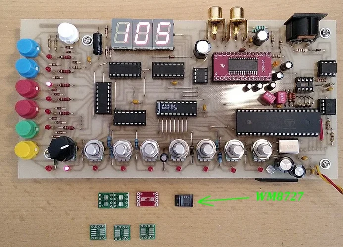

Propeller CPU (P8X32A-D40) scheint zu funktionieren , denn alle Taster + Potis arbeiten . Muss nun noch den Stereo DAC auf eine SMD_DIP Adapterplatine löten .........
Der SMD Adapter für das FV-1 war schon nicht ohne .
Schaut doch gut aus, und bei dem DAC sinds nur 8 Beine :D.
... schreibt jemand, der sowohl einen FV-1 als auch SSM2210 (im gleichen Format wie Dein WM8727) gelötet hat :cool:.
Die Doppeltransistoren bei der SY-1m waren schlimmer. Und der Atmega88 im MI Branches (bin gespannt, ob das Ding dann funzt, wenns mal fertig ist :roll:) erstmal...

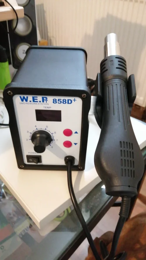

Heißluftlötstation :) Mal sehen, was sie taugt, 36€ inkl. Versand

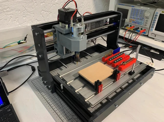

Das ist die CNC 3018 pro, die kostet bei Amazon ca. 220 Euro ohne Laser.
... ist aber für Metall nicht geeignet.
Zu diesem Modell gibt es ohne Ende Youtoube-Videos.
Ich fräse, bzw. graviere darauf Holz, Acryl, Kunststoffplatten und Platinen, also alles eher weiche Materialien.

Hast Du die Anschaffung bereut oder kannst Du sie weiterempfehlen? Klar, es wird keine Industriequalität sein. Alles, was ich will ist Platinen fräsen und Frontplatten gravieren. Muss ja auch kein Aluminium sein ...

Ich habe den Kauf nicht bereut und für PCB und gravieren ist die echt zu gebrauchen.
Zumal dann die Schnittkräfte klein bleiben.

bei den PCB musst du ja nur ein 0.1 mm durchs Kupfer, da kannst du schon etliche Bahnen fräsen. Hängt ja auch davon ab, wie hoch die Leiterbahndichte auf der Platine ist. Der Verschleiss kündigt sich aber an, es bildet sich mehr Grat an den Kupferkanten.
Abgebrochen ist mir noch kein Gravurstichel.
0.5 mm Bohrer sind da schon empfindlicher. Da programmiere ich dann einen Entspanzyklus.
  • #3.120
Ich habe mal von einen Verbrauch von einem Gravurstichel je Platine gelesen.
Das kann durchaus hinkommen, je nach Größe der Platine und Menge an Leiterbahnen.
Das sind dann 1,5 Euro für einen Stichel, damit kann ich gut leben.
