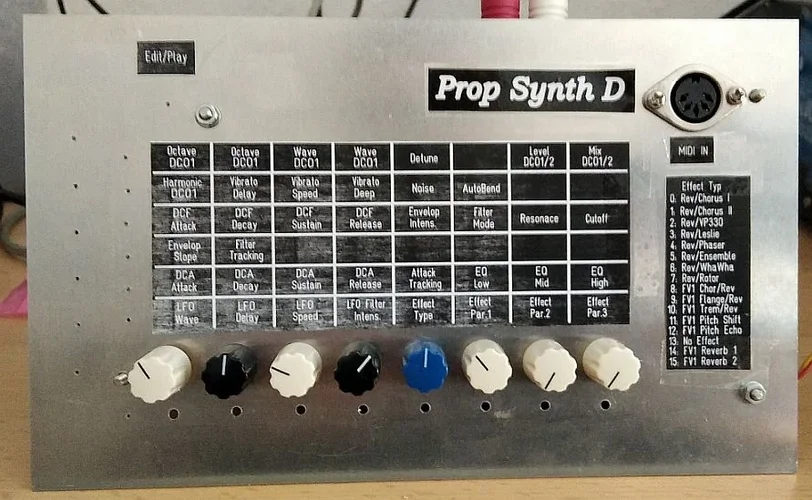

Leider gibt es keine Bohrschablone mit genauen Maßen für eine FP. Deshalb habe ich angefangen eine provisorische
Frontplatte aus 1mm ALU Blech zu erstellen.
Möchte später eine prof. Frontplatte (Schaeffer AG) machen lassen und um zu sehen ob + wie alles passt :
Das Teil soll dann auch in ein 19" Zoll Rack passen und alle In/Out Buchsen von vorne zugänglich sein.

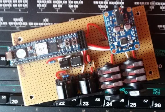

  • #3.129
Tag zusammen, habe mal den XFM2/XVA1 (mehr Indos dazu hier: futur3soundz.com, gibt auch irgendwo einen Thread dazu) zusammengelötet. Macht viel Spaß, ist aber noch im Teststadium und es fehlt noch das passende UI. Irgendwo flog doch noch ein Teensy rum ...
Technisch ganz nett, die Implementierung im Xilinx finde ich Klasse. Habe damals den XFM gebaut. Leider hat er das Projekt zu schnell zu Gunsten des XFM2 fallen gelassen. Damit blieben die Fehler erhalten, weiter ging's nicht. Habe das Teil noch mit Faderfox (über Teensy) bedient.

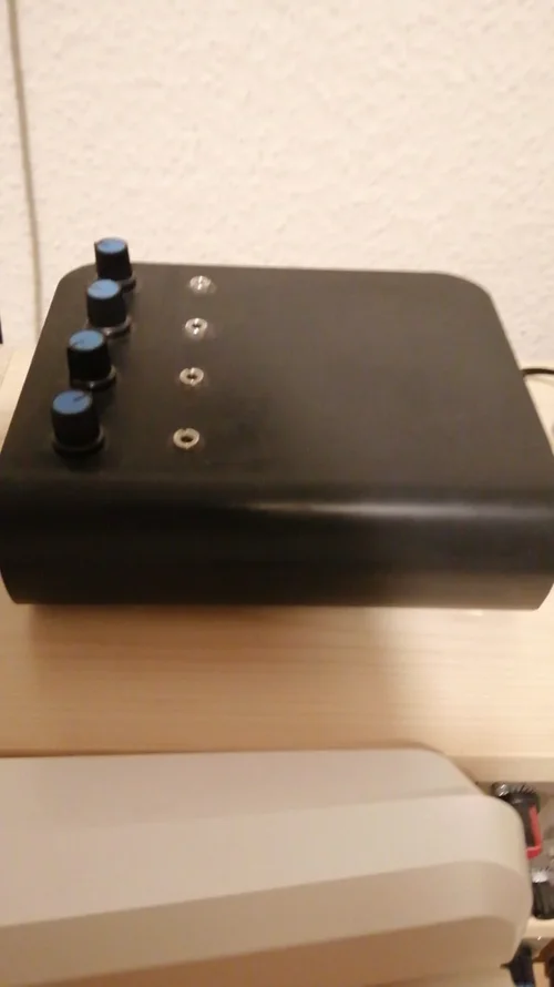

Najaa, kommt drauf an, ich bin da leider notgedrungen der Spartyp, ich würds in ne Plastikbox machen ,bei Tayda haben sie ganz vernünftige, die stabil sind, die Platine halten und vor allem günstig sind. Meinen letzten Mixer hab ich in ein altes Festplattengehäuse von ner Western Digital Elements gebaut.
1616172655457.png das sieht ganz cool aus mit der Rundung.
Und die Midi Thru Box in nen altes Netzteil vom Lappi :) ,siehe hier https://www.sequencer.de/synthesizer/threads/listing-an-was-baut-ihr-denn-so.5412/post-2143163
Anhang anzeigen 95317 das sieht ganz cool aus mit der Rundung.

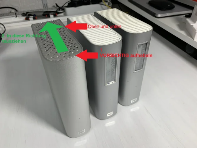

Coole Idee, ich habe von den Western Digital noch 3 alte Firewire-Leichen hier rumstehen. Hatte mal versucht die zu öffnen, scheint aber alles verklipt zu sein.
Wie hast Du die denn auseiander bekommen?

  • #3.136
SO!!! Ist etwas fummelig, aber wenn du die Erste offen hast, sind die anderen beiden ein Kinderspiel. Lohnt sich jedenfalls, mit der Rundung, das sieht echt cool ausPLATTE.webp
Meine ist etwas angestaut und ich hab noch MASSIG Platz, überlege noch, was mit rein kommt, evtl. ein Delay oder ein Filter...hmmm...oder beides :schwachz:. Hinten müsste ich mal eine IDC Buchse einkleben, aber bin im Moment etwas faul, außerdem ist er am modularen angeschlossen und tut da seinen Job prima.
1616186024214.webp1616186057227.webpRechts neben dem Flachbandkabel ist der Output. Hoffe ich konnte helfen und freu mich auf deine Umbaubilder.

  • #3.138
Vielen Dank für die schnelle Antwort und die Demontageanleitung. Ich werde erst einmal die Platten rausnehmen und platt machen.
Dann schaue ich mal, was ich da reinbasteln kann, habe im Moment noch nicht die richtige Idee.
..... aber schon einmal 3 Gehäuse :)

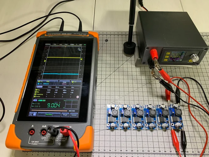

  • #3.143
Neues Bastelprojekt für mein Homestudio.
Es nervt mich extrem, das so viele Geräte mit Steckernetzteilen kommen, dazu noch mit unterschiedlicher Spannung aber oft nur geringer Leistung. Dazu sind die Steckernetzteile so unförmig, dass sie oft nicht nebeneinander in die Steckdosenleiste passen.
Oder die Netzteile haben ein eigenes Stromkabel und landen irgendwo als Klotz auf dem Boden oder dem sonstigen Kabelgestrüpp.
Nun habe ich mir 6 Konverter gekauft und die versorge ich mit einem 19V 6A Netzteil aus der Kellerkiste.
Jeder Konverter kann von der Eingangsspannung (19V) mit einem Poti auf die gewünschte Spannung runtergeregelt und eingestellt werden.
Ich brauche 16V, 12V, 9V, 9V, 6V und 5V
Jetzt werde ich alles provisorisch auf ein Brettchen packen, mit Buchsen versehen, die Geräte versorgen und ein paar Tage testen.
Wenn alles stabil läuft und nichts heiss wird, dann drucke ich mir ein Gehäuse, habe 5 Steckdosen frei und die ganzen Netzteilklötze sind weg.

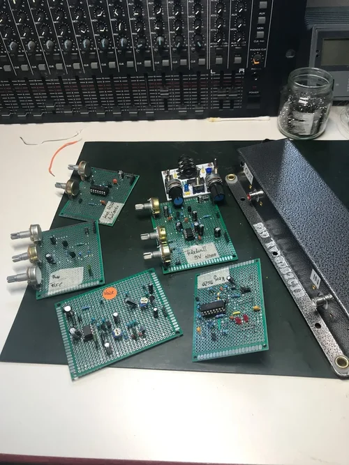

  • #3.144
Die Module für einen 9V Noise Synthesizer. Es fehlen noch Eingangsverstärker für Soundquellen und Kontaktmikrofone. Und dann bin ich mir noch nicht ganz klar, wie ich das alles verschalten soll. Einerseits einfach, andererseits flexibel.
Noise mit 555
Dalls Fuzz Face
2 * Atari Punk Console
Korg MS 20 - artiger Filter
Federhall

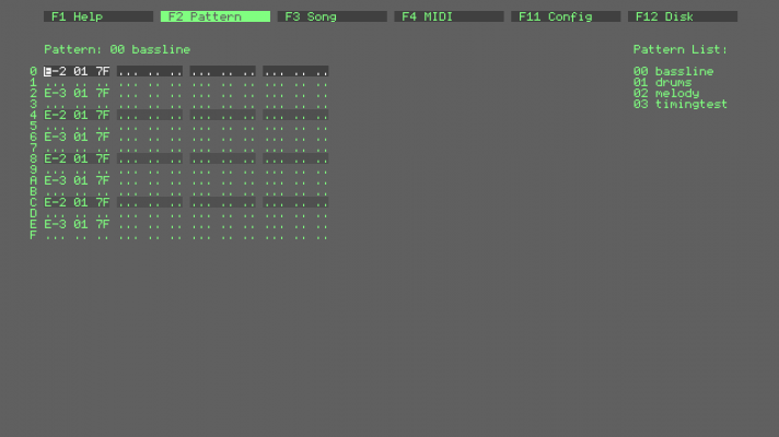

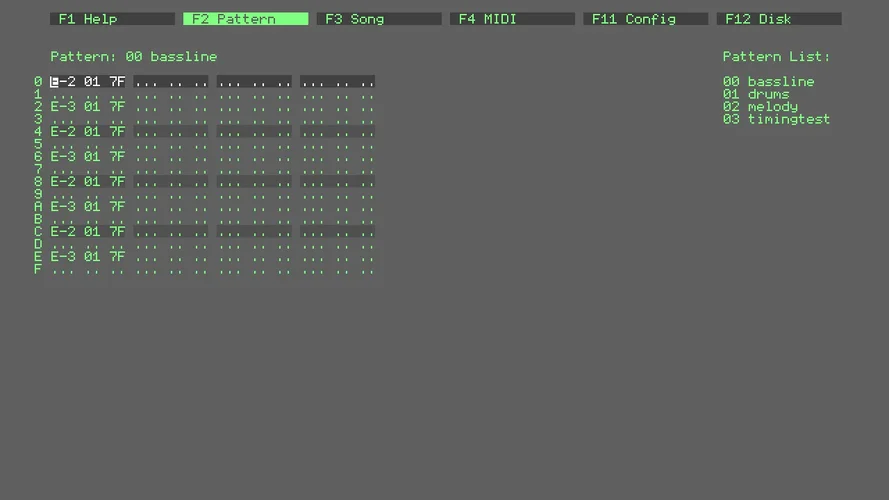

Gilt auch Software?
Ich habe 2015 angefangen, einen eigenen MIDI-Sequencer zu schreiben, und habe gerade wieder eine Phase, in der ich Lust habe, dran weiterzumachen. Waere schon toll wenn ich ihn wengistens mal so weit kriege, dass ich damit auch wirklich nen Song machen kann... momentan fehlen (immer) noch so Brot&Butter-Funktionen wie Laden, Speichern, Copy&Paste, usw...
Im Grunde gibts ne Pattern-Ansicht, wie man im ersten Bild sieht, wo man einzelne Phrasen komponieren kann, und dann eine Song-Ansicht, in der man diese Phrasen auf die MIDI-Spuren verteilen kann. Dabei lassen sich Phrasen auch geraeteunabhaengig verteilen, also das Pattern "bassline" kann theoretisch auf jeder Spur abgelegt werden, weils ja am Ende nur MIDI-Noten sind, die da gesendet werden. Natuerlich soll irgendwann auch noch CC usw dazu...

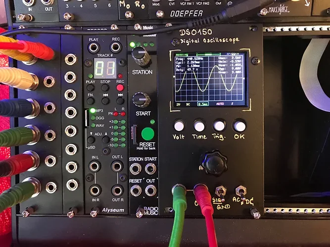

  • #3.148

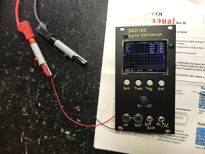

DSO150 als Rackversion
Habe mir ein DSO150 von eBay gekauft und als Rackversion umgebaut. Das Frontpanel ist eine mit Kupfer beschichtete
Epoxydharzplatte, darüber schwarzer Sprühlack, Beschriftung mit einem GOLD Edding, darüber Mattlack aus der Spraydose.
Die originale Frontplatte lässt sich prima als Schablone zum Anzeichnen der Bohrungen verwenden. Zwischen der +12 Volt
Stromversorgung und dem Systembus sollte ein 7809-Stabilisator sein, denn mehr als 10 Volt verträgt der Oszi nicht.
Ich musste den Encoder auslöten und auf die Platine setzen. Weitehin habe ich die Taster durch welche mit längerem
Schaft ersetzt. Ich muss noch die Schalter verdrahten. Zzt. steht der untere auf ON und der obere auf DC. Damit
funktioniert der Oszi für dieses Einsatzgebiet einwandfrei.
Muss man das haben? Hmmm. Ich sage mal: Wenn man sich an den Lücken im Rack stört oder sonst schon alles hat, kann
man das mal machen. Andererseits: Wer schon immer wissen wollte, wie Sound aussieht, ist mit dem DSO150 genau richtig
unterwegs. Die Einblendungen sind informativ, nerven aber durch Geflimmer und nehmen die halbe Bildfläche ein. Ich habe
sie schnell abgeschaltet. Die Schaltung zieht rund 90 mA. Am Ende hat alles zusammen ca. 40 Euro gekostet. (Gibts für
150 Euro auch als Profilösung zu kaufen - das war auch der Grund, warum ich es einfach selbst machen wollte ;-)
M.i.a.u.: fanwander, FOTOGRAF MARcX, GuywithBass und 3 andere

[Verschwörungstheorie]
Wenn Du erst 20 Sekunden lang Luftgitarre spielst und dann unmittelbar danach den AC/DC-Schalter unten rechts 17-mal hintereinander betätigst, erscheinen auf dem Display eine mano cornuta, eine Glocke sowie der Schriftzug "Hells Bells".
[/Verschwörungstheorie]

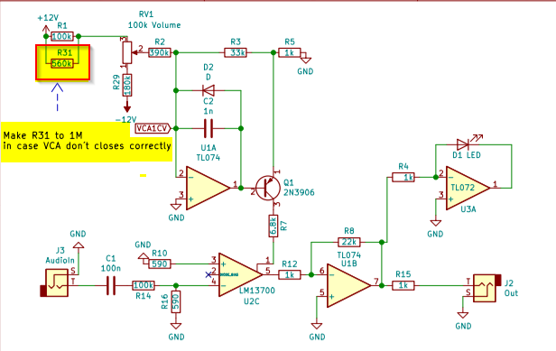

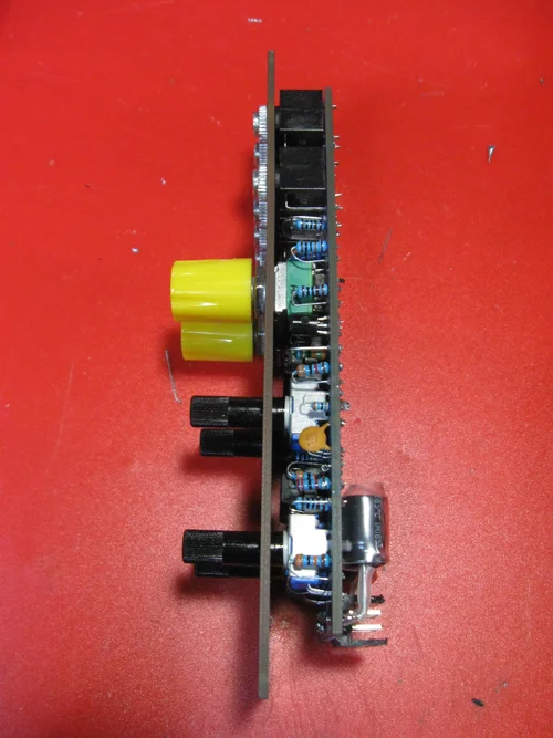

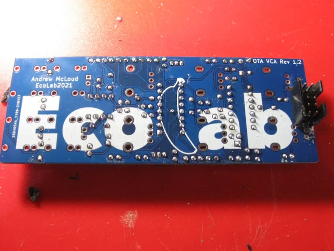

Heute frisch gebaut einen weiteren VCA, aber diesmal Dual mit Banane von
Der Händler meines Vertrauen, hatte mir noch schnell 4 Poti mit 100K und Plastikschaft, sowie die vorgeschrieben gelben Knöppe geschickt. (BTW beim nochmaligen durchlesen der Bauanleitung hätte ich gemerkt, das ich die schon vorhanden 10K Potis hätte nehmen. Dann wären die Knöppe nicht gelb, sondern orange, oder ...
Auf der Seite (siehe oben) ist die Dokumentation recht gut. BOM, Schaltplan!!! und Aufbauanleitung.
TL072. TL074 und LM13700 sind eigentlich Standard IC. Bei den Widerständenwerten gibt es Exoten (590 OHm >> 620 Ohm genommen).
Nur soetwas verstehe ich nicht.
Das Modul funktionierte auf Anhieb nur war der BIAS noch zu hoch. Der VCA machte nicht richtig zu. Statt den 560K auszulöten (sehr fummlig) und stattdessen einen 1M Ohm Widerstand einzubauen habe ich ich den Widerstand gegen Unendlich gehen lassen und einfach den Draht durchtrennt und mit einen Schrumpfschlauch alles isoliert.
Jetzt ist der VCA auch ordentlich dicht und schnell ist er auch.
