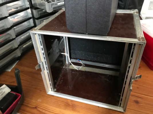

Komm grade von mein Brudi. Eigentlich wollte ich nur 20cm Rackschienen haben.
M.i.a.u.: THOGRE

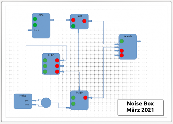

So wird der Noise Synthesizer dann aussehen. Das rote sind Lautstärkeregeler
M.i.a.u.: Braunsen84

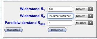

Nur soetwas verstehe ich nicht.

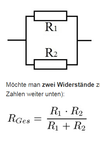

Das Modul funktionierte auf Anhieb nur war der BIAS noch zu hoch. Der VCA machte nicht richtig zu. Statt den 560K auszulöten (sehr fummlig) und stattdessen einen 1M Ohm Widerstand einzubauen habe ich ich den Widerstand gegen Unendlich gehen lassen und einfach den Draht durchtrennt und mit einen Schrumpfschlauch alles isoliert.
Jetzt ist der VCA auch ordentlich dicht und schnell ist er auch.
Parallel 72 bzw. 68k hätte 1 M gegeben.

Dazu hätte ich gerne die theoretische Erklärung. Denn grundsätzlich ist der Gesamtwiderstand immer kleiner als der kleinste Wert der einzel Widerstände.
also das kann nicht sein:
Ich weiss nicht was bei dem Rechner schief gegangen ist, aber stimmt nicht.
genau gerechnet:
R1 = 100k
R2 = 68k
RGes = 40,47k und nicht 1M Ohm
RGes geht - wie leicht zu sehen ist - gegen den Wert R1 wenn R2 unendlich groß ist, bzw. wenn keine Verbindung (mit Widerstand) parallel geschaltet ist. Daher habe ich den Draht zum 560k Widerstand auch durchgeschnitten.
Wenn R1 = R2 = R dann ist Rges = R/2

R1 = 100k
R2 = 68k
Hab ich ja nicht gemeint. Ich meinte einen 72K zusätzlich zum 560k, allerdings muss ich zugeben nicht bemerkt zu haben das da schon ein 100k parallel ist...
Dann sollte man halt die 1M - 100K ausrechnen, was der Rges Sollwert sein soll und die 2 vorhandenen in die Rechnung einbeziehen.
Ich meinte nur, die Möglickeit bestände wenn man an den Widerstand recht schlecht rankommt man halt parallel ausbessern kann...
'schulligung, wenn ich mich da jetzt auch noch einmische, aber 72 kOhm und 560 kOhm parallel geschaltet ergeben knapp 63,8 kOhm.

Ich entschuldige mich, aber ich würde dem gerne trotzdem auf den Grund gehen.
Jede weitere Parallelschaltung verringert den Gesamt-Widerstand
Ok, wenn das so ist, dann geht das natürlich nicht.
Erklärung warum ich auf den Wert gekommen bin: Rges 1 M in den Rechner gegeben, R1 100 K eingegeben und R2 aurechnen lassen = 72k.
Das ist dann natürlich ein Fehler, wenn man nochmal auf berechnen drückt, kommen dann - 1272.xxx K raus, das wären dann -1.2 M oder? Das erklärt es.

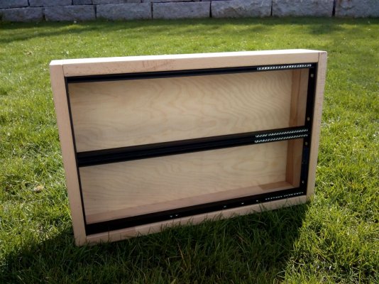

Die Frühlings-Sonne lädt dazu ein, den Lötkolben aus der Hand zu legen und draußen zu schreinern :cool:
2x84TE Case mit Komplettrahmen von Clicks&Clock (@sbur )

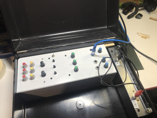

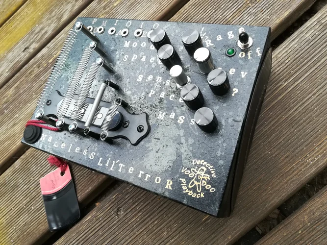

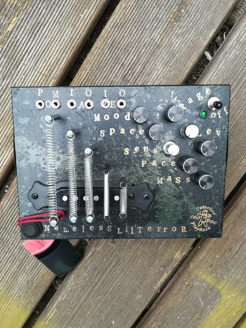

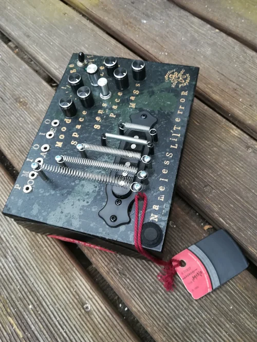

Hier mal ein Paar Bilder einer Art Noise-Box, die ich allerdings bereits zu Weihnachten an einen Guten Freund verschenkt habe.
(selbst gebastelte, sind halt die schönsten Geschenke)
Besteht im Wesentlichen aus Piezo und Magnetic Tonabnehmern, gefolgt von Verstärker der Vibration von Federn / des Gehäuses
durch ein nachgeschaltetes Delay (alles in Mono) an die Außenwelt abgibt. Mit Div. Flächen zum Klopfen/Kratzen mittels DIY Plektrum,
neben dem reinen Federspiel. (Läuft sowohl über Batterie als auch 9V DC Netzteil)
Objekt: Nameless little Terror

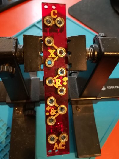

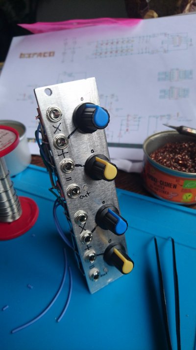

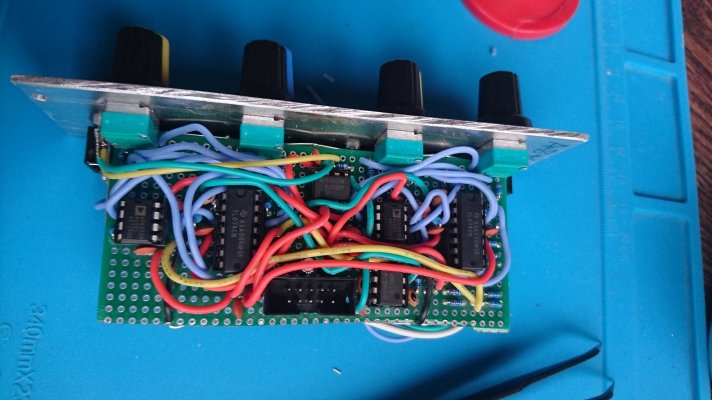

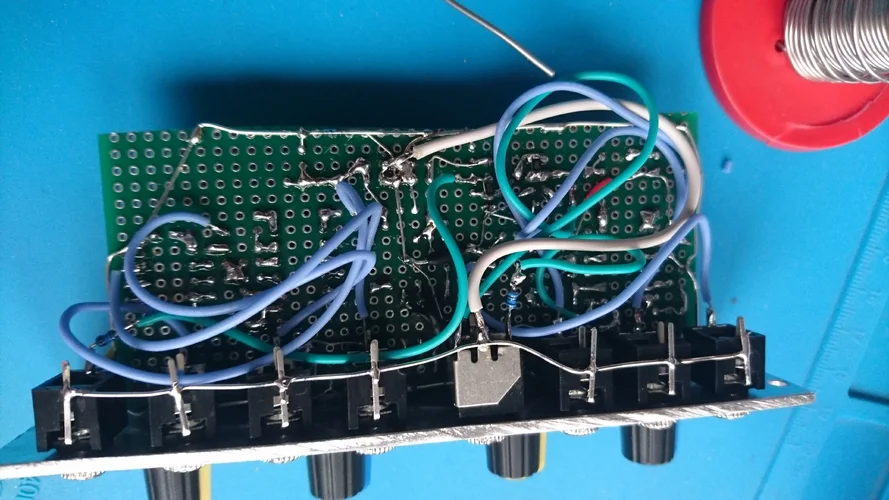

Heute ein A*B+C von Befaco nachgebaut...
M.i.a.u.: Ral9005, AC1, Feedback und 2 andere

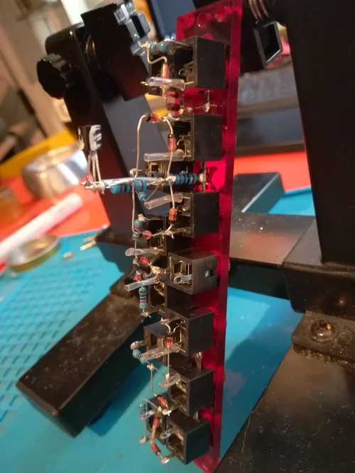

  • #3.174

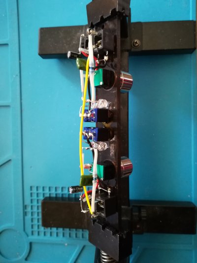

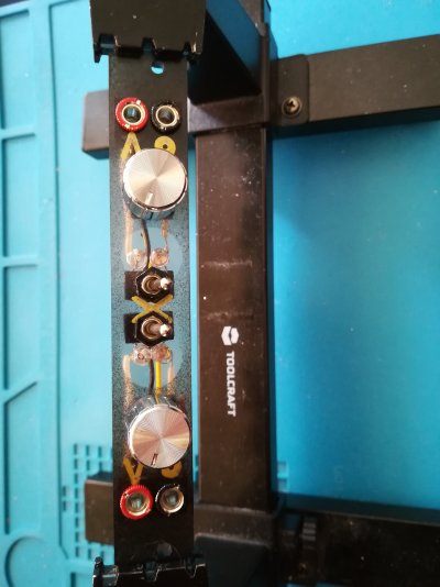

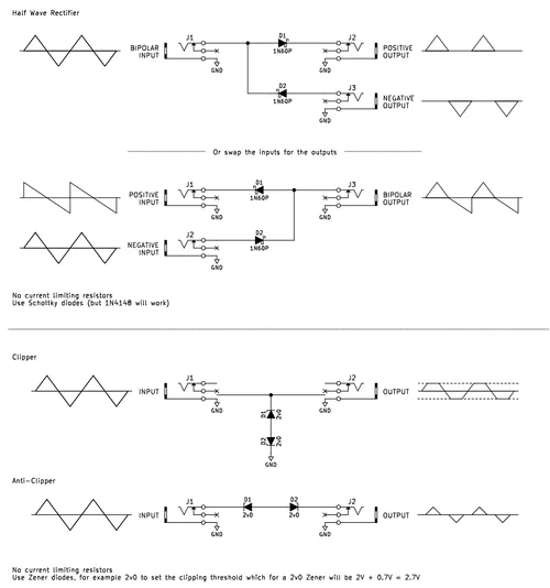

Wellenform-Kalt-(weil passiv)-Mangel, vom letzten Wochenende.
Clipper, XOR, 2x Rectifier, Anti-Clipper in 4 HP (deadbugg-manier)
M.i.a.u.: Braunsen84, stuartm, Feedback und eine weitere Person
  • #3.175
A*B+C sieht "Tricky" aus, geht eng zu da auf dem Proto.. :respekt:
  • #3.176
Naja hab mir Mühe gegeben es klein zu halten.

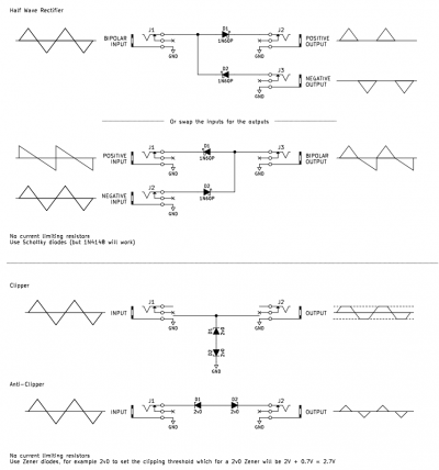

Sieht auch fein aus. Was für Dioden und wieviel R für den Clipper (Anti-Clipper?) ? Ich nehme da bisher 2 LEDs um Audio zu begrenzen aber was macht ein Clipper?
M.i.a.u.: Braunsen84 und Feedback
  • #3.177
Hab einfach an jedem Ausgang einen kleinen Widerstand eingefügt, entgegen des im Schaltplan gezeigten.

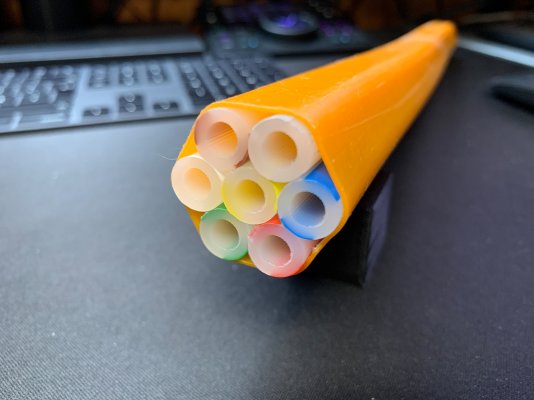

Hier gibt es wieder was zu Basteln. Wir bekommen Glasfaser und es werden gerade die Leerrohre verlegt. Das bedeutet für mich im Anschluss einige Veränderungen im Haus, alles wandert eine Etage tiefer.
Ist aber schon interessant, wie das verbuddelt und unterirdisch durch den Boden geschossen wird.
Hier ist ein Foto vom Leerrohr für bis zu 7 Hausanschlüssen. Hier in unserer Strasse stehen aber nur 4 Häuser.
Die eigentlichen Glasfasern werden dann später von der Netzwerkfirma durch die Röhrchen ins Haus geschoben.
