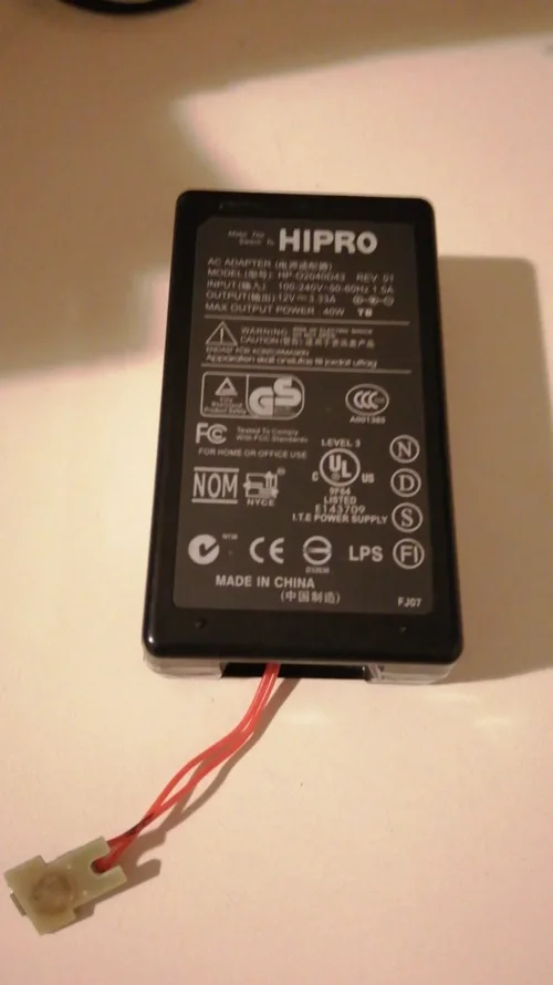

Da hat sich der Fehlerteufel eingeschlichen, mein Stompboxadapter funktioniert nicht, der IC wird warm...sehr warm..... ABER

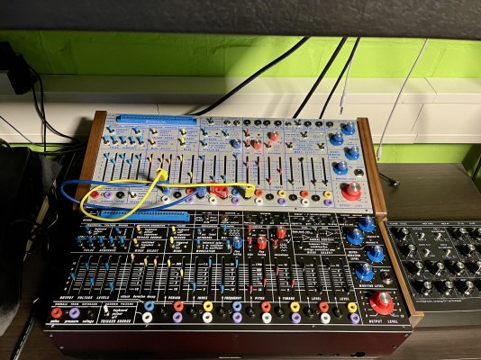

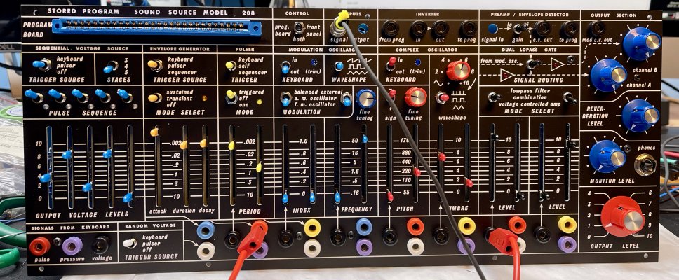

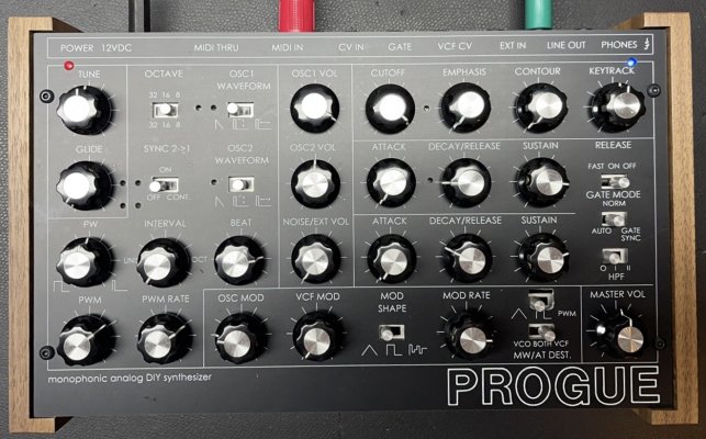

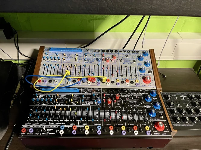

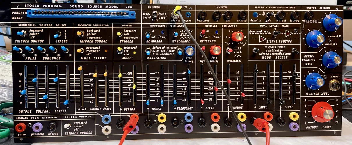

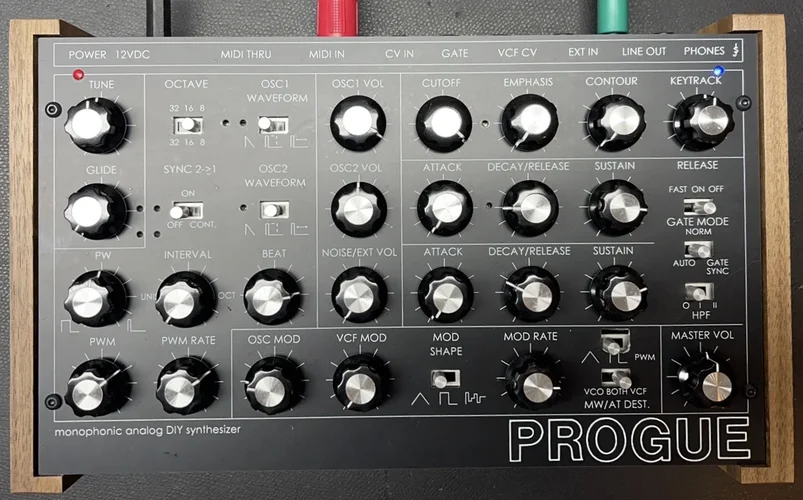

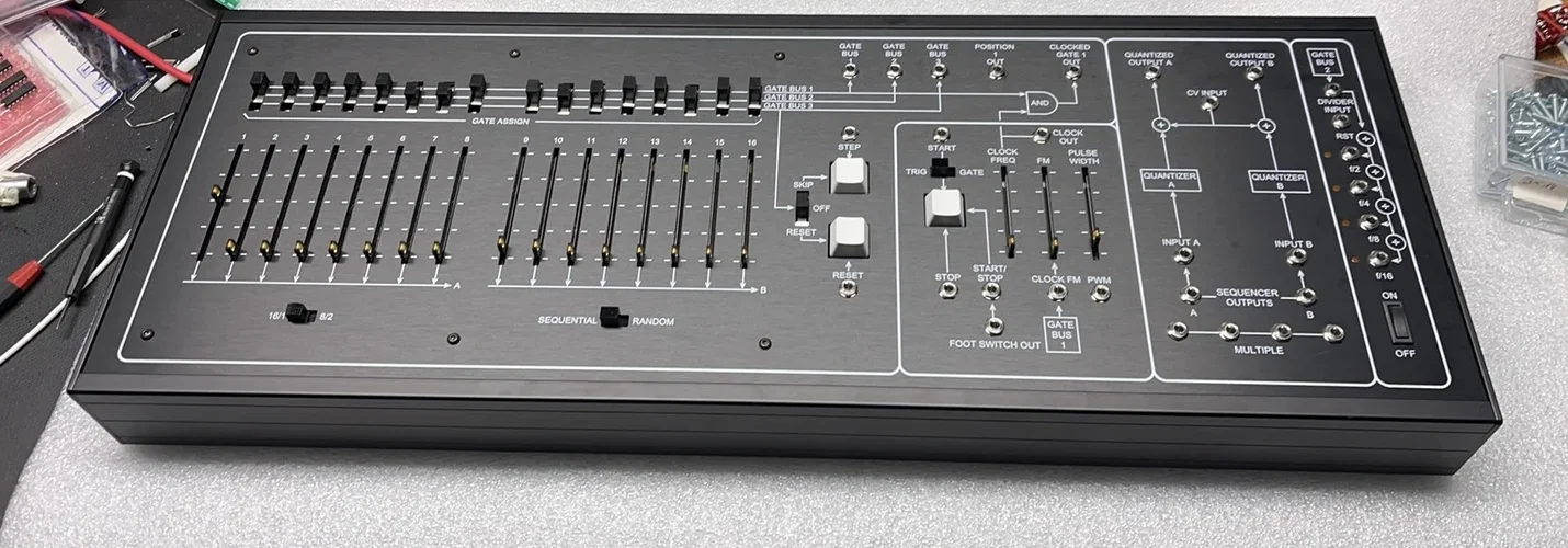

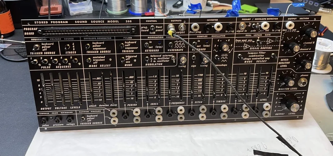

So auch mal wieder ..

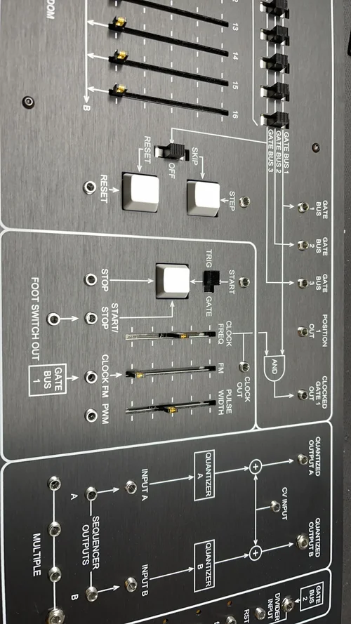

Paar Buchla 208P und 208R gebaut für mich.
Eigener Arp1601 clone (habe noch paar Kits über, falls jemand bauen will)
Ansonsten noch einen Progue Prototypen gebaut (komplett SMD) gibts bald als diy version von jsisynth)

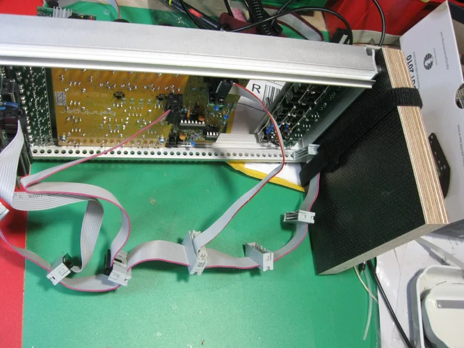

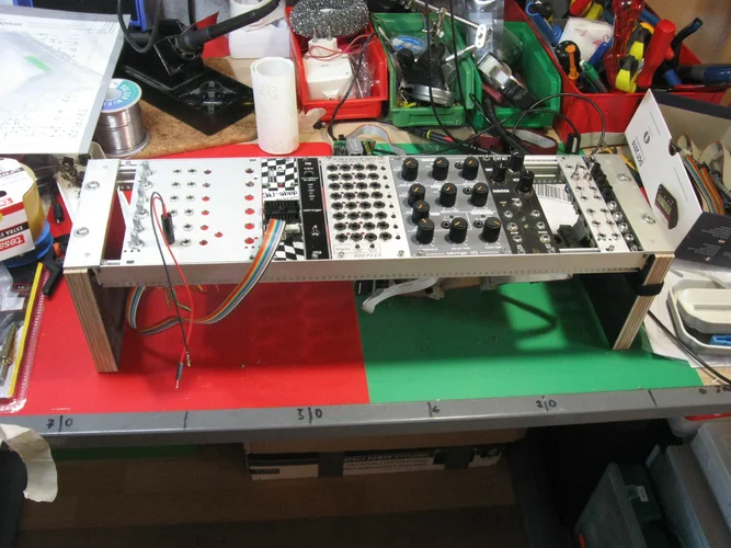

Nicht ganz so spektakulär, aber die Arbeit erleichtern, habe ich mir schnell
(sehr langwierig weil verschiedene Systeme kombiniert und nicht exakt passen, 10 Mal alles neu zusammen gebaut o.O :toetensen::schaem:)
einen TE84 Eurorackrahmen mit zwei Holzseitenteile zusammen gebaut.
Ein Vorhandenes Netzteil macht den Rahmen zu einem mobilen (zwischen Synthesizerecke und Löt-/Werktisch) Zuhause für Module, die neu (gebaut oder gekauft) und noch nicht integriert sind.

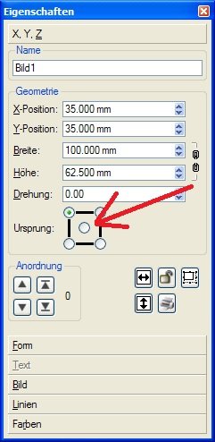

Kann man bei Scribus den Nullpunkt auch so wie beim Frontplatten Designer verschieben, wenn ich rausfinden würde wie das geht, wäre ich glücklich und könnt den FPD auch hinter mir lassen !
Weiß ich gar nicht, hab das noch nie benötigt und deswegen auch gar nicht nachgesehen. Bei mir ist der Nullpunkt die obere linke Ecke, den Rest positioniere ich anhand dessen (Bezugspunkt der einzelnen Layoutelemente dann mittig, siehe Bild).
(Quelle für das Originalbild; ich hab nur den roten Pfeil reingemalt: https://wiki.scribus.net/canvas/Arbeiten_mit_Bildrahmen)
War wirklich noch nie in der Situation, dass ich den Nullpunkt lieber woanders gehabt hätte.

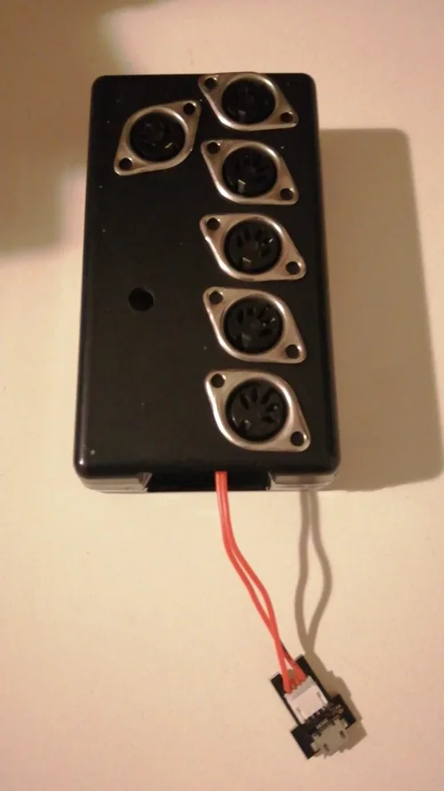

Midi Thru Box nummer Eins im kompletten DIY Gehäuse, Buchsen sind noch nicht fest, ein/aus Schalter fehlt auch noch und USB Buchse muss noch befestigt werden. Aber das alte Lappinetzteilgehäuse hat was find ich. Für die zweite Version hab ich ein Gehäuse gekauft, bei Tayda für 3.90€ super Teil. Die bau ich dann die Tage mal.

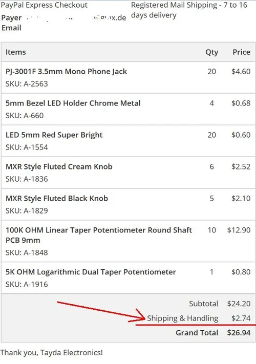

Meine letzte Bestellung sah so aus . Keine Zoll-Gebühren fällig . Lieferzeit ca. 12 Tage .

Kannst du mir bitte verraten wieviel man bei Tayda Versandkosten bezahlt? Finde partout keine Infos dazu.
beim Checkout kann der Versandweg ausgewählt, welcher die Versandkosten beeinflusst.
Auch die Bestellmenge Beeinflusst die Versandkosten.
von Wenigen USD bis zu teuren Expressversand.
WIE 12 Tage, ich muss IMMER mindestens 5 Wochen einrechnen nach Kassel 😳 😳 😳
Tayda gibt für den billigen Versand ca. 2 bis 3 Wochen an.
Meine Letzte Lieferung habe ich am 10.02.2021 bestellt und ist gestern nach 13 Kalendertagen vom Postboten mir in die Hand gedrückt worden.
Die Zoll gebühren orientieren sich an der Deklaration auf der Sendung.
Es gibt zurzeit zwei Grenzen, hinsichtlich Null-Zusätzlicher-Kosten.
Einmal Bagetellgrenze von 22 Euro Gesamtwert und eine Grenze, die zur Niederschlagung der Zahlung von Mehrwertsteuern (19%) führt, wenn diese 5,- Euro nicht übersteigt.
D.H. praktisch ohne Gebühren sind dann Lieferungen (inkl. Versandkosten!!!!!) deren 19% nicht 5,- Euro übersteigen. 100*5/19= 26,32 Euro (Wertgrenze)
Hinweis 1: TAYDA gibt in USD und nicht in Euro an
Hinweis 2: Auf meinen Lieferungen stehen oft Werte von ca. 10 USD drauf, egal was ich bestelle (Meist bis 30 USD).

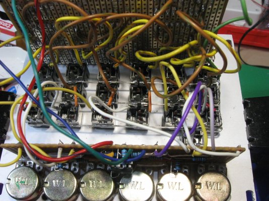

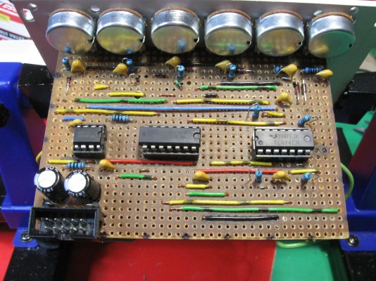

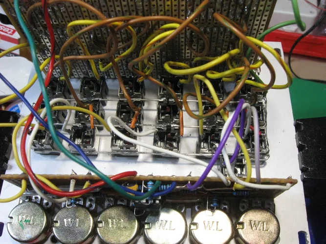

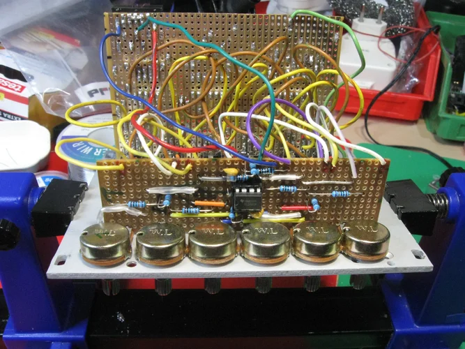

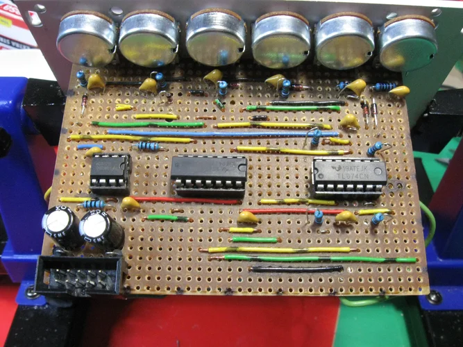

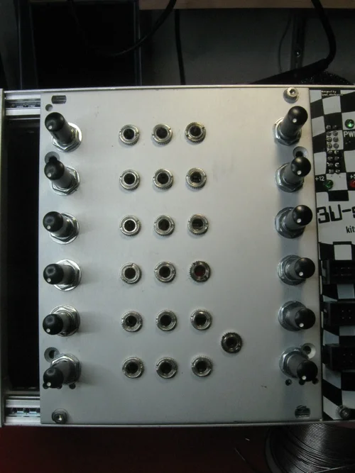

Hurra, ich habe das erste vollständig selbst konzipierte und zusammen gebaute Eurorack Modul endlich fertig.
Es ist sicherlich noch recht einfach Im Aufbau, auch wenn die Zahl Sechs den Aufwand aufbläst.
Ich habe munter Anleihen bei anderen hinsichtlich des Schaltplanes gemacht, diese dann aber nach meinen Wünschen zusammen gefügt.
Es ist ein HexOszi + Mixer geworden, der mich dann doch 5 Wochen über beschäftigt hat. Da ich meist nur am Wochenende dazu die Muße habe, zieht es sich oft lang hin bevor was fertig ist,
insbesondere wenn Fehler nicht gleich gefunden werden und meine Lern-Kurve immer noch recht steil ist.
jede Reihe von Links: Poti (Pitch) , Dose (HardSync in), Dose (Oszi Out) normalisiert auf Dose (Mix-In) und Poti (Gain), die einsame Dose außerhalb der Reihe ist der Main-Out.
Das Herz bildet ein HEX-Schmidttrigger CD40106 mit TL072 und TL074 zum Buffern. Mit einem 1µF Mehrschicht Keko und einem liniaren 100K Poti bewirkt die Rückkopplung eine Frequenzbandbriet von ca 15 Hz bis hin zu ca. 5,5kHz bevor das rechteck vollständig zu einem Dreieck wird. Bei ca. 7,5 bis 9kHz ist dann Schluss
Über ein Drahtverhau und einem Friedhof für Mini-Klinken-Dosen gehen die Signale
in einen einfachen Mixer mit einem TL072 als Verstärkereinheit und von dort zum Main out.

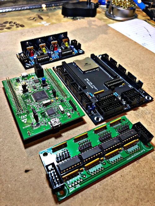

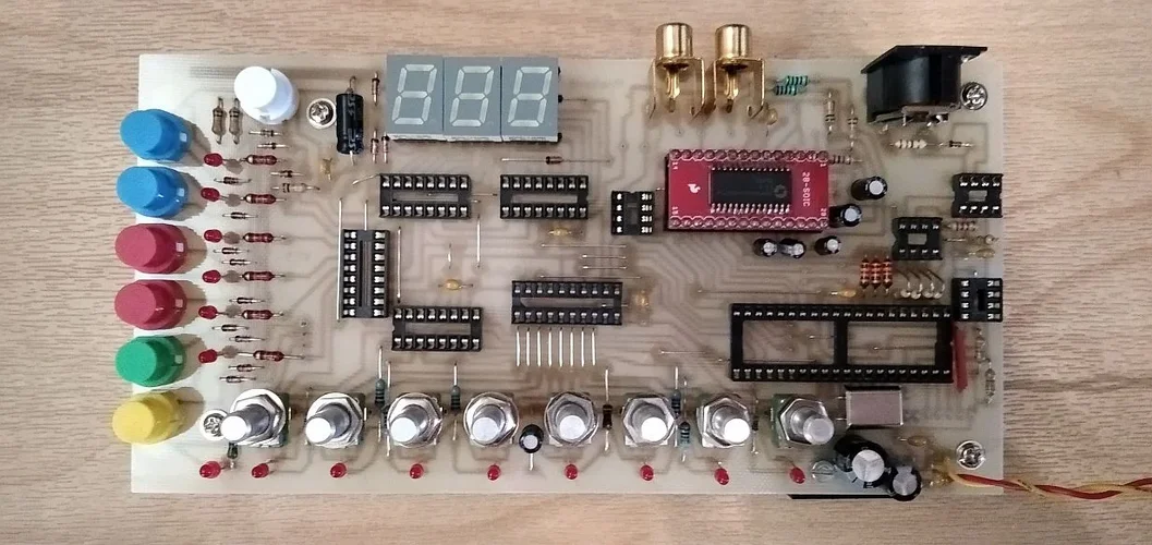

Ich hatte vor einiger Zeit mal einige Midibox PCBs günstig bei Kleinanzeigen geschossen und bin jetzt endlich mal dazu gekommen, das Core PCB, MIDI I/O und DIN I/O zu bauen. Das STM32F4 Board ist auch eingetroffen. Weiß noch gar nicht, was ich damit mache, hab einfach erstmal gebaut 😅🙈

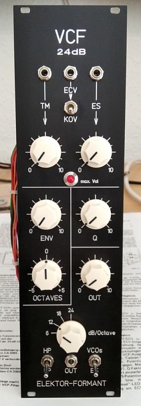

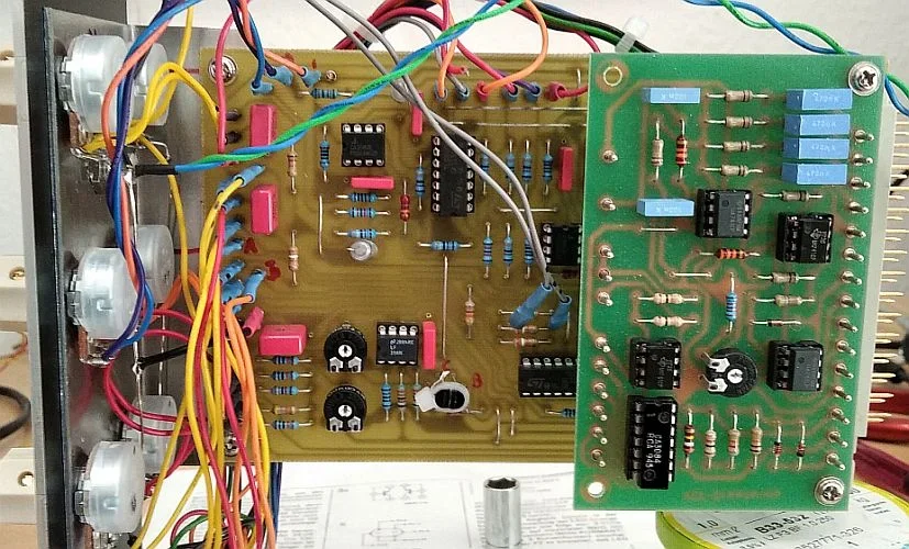

Und weiter geht´s :
Die Verkabelung wird noch kompl. erneuert + die VCF-Erweiterung LP angeschlossen.

Sehr cool, ich hab vorhin bei Ebay gestöbert und bin dort auch auf PCBs dafür gestoßen und dachte mir noch "coole Sache"

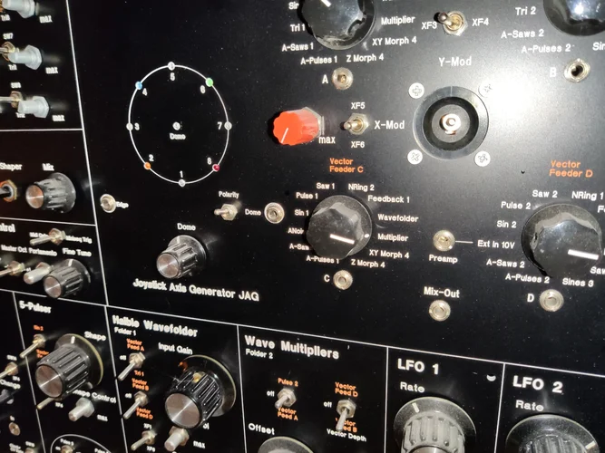

Da arbeite ich wieder dran. Vor ca 6 Jahren habe ich aufgehört, weil keine Zeit. Nun sitze ich stundenlang davor um mir zu überlegen wie es fertig gemacht werden kann.
Auralesque 2. Ich weiss nicht mehr warum ich so was gigantisches angefangen habe. Es ist in allem völlig übertrieben und nun will ich es fertigmachen. >1000 Stunden aind schon drin, ich glaube ein paar hundert reichen locker aus um es fertig zu machen.
Es ist ein Multi-VCO /Multi-VCF (ca 6 VCFs) /Multi-Modulator/Multi FX Vektor- Synth der Modular und Festverdrahtet kombiniert. Alle Modulationen werden über Schalter zugewiesen, die meisten Modulationen kann man mit einem VCA bearbeiten, einem Lag und umdrehen. Es sind pro Ziel bis zu 10 Quellen möglich und nur via Schalter.
Die FX Module werden mit einem 5x5 Matrixmixer angesteuert. Aus heutiger Sicht ist das das Spannendste daran.

Auf diesem Foto hat es keine Module:). Nur hinter der grossen Frontplatte. Man sieht die VCO und weitere Quellen - Wählschalter in den Ecken des Joysticks. Diese wählen nicht nur Quellen aus die gemischt werden via 4 VCAs sondern - und das ist das coole - gleichzeitig auch die Quellen für die diversen Folder/Multiplier und Ringmod. Dazu wurden die Inputs und Outputs so verteil, dass passende Quellen zu den Outputs sich möglichst auf der anderen Seite des Joysticks befinden. So wird der künstlerische Unfall extrem gefördert aber auch mittels den Vektor-VCAs gleichzeitig die Inputamplitude für die Mulitplier/Folder gesteuert. Das spart ein paar VCAs, erhöt die Audioqualität etwas (nur ein VCA im Signalfluss vor dem Mixer) und es wird "etwas" chaotischer und - vielleicht - musikalischer, bzw macht massiv mehr Spass.

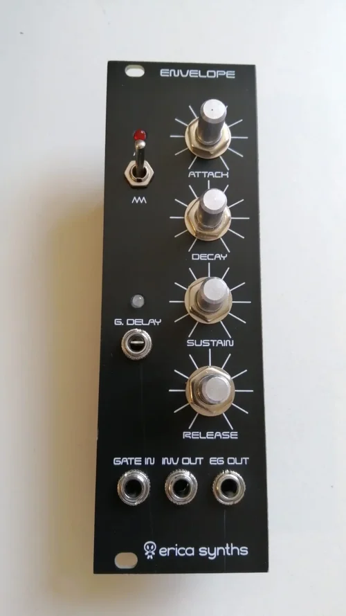

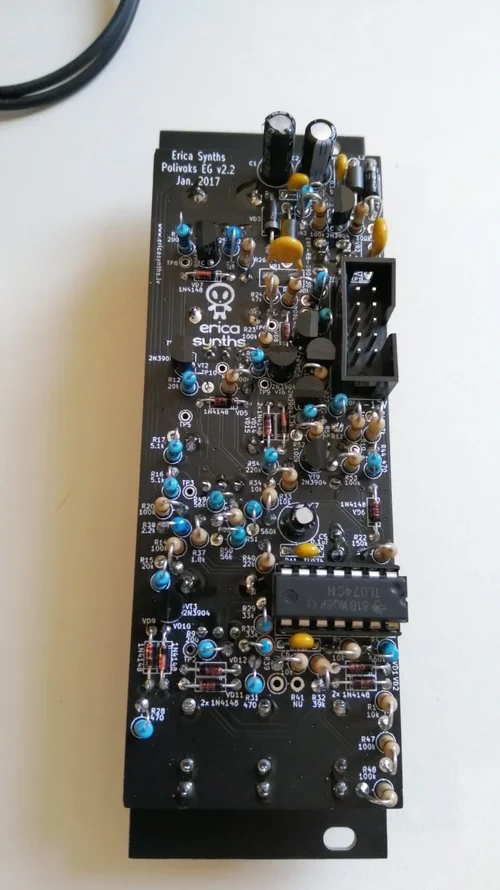

Teilbestückte Platine lag 2 Jahre in der Schublade. Habe mich nun entschlossen das mal zu Ende zu bauen .......

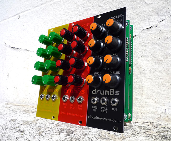

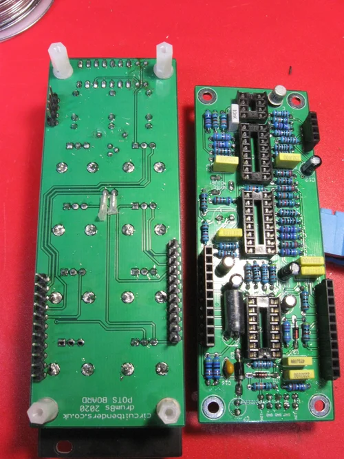

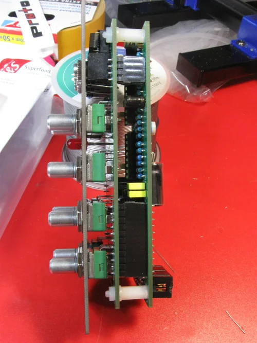

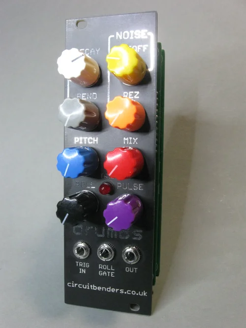

Ein kleines Drummodul bei dem ich nur PCB und Panel gekauft habe, habe ich heute vollständig aufgebaut. Bis auf dem BC108B waren es alles gängige Bauteile (die Potis mal ausgenommen) und fand ich im Bestand.
Und das schönste ist, es funktioniert auf Anhieb.
(ob ich die Knöpfe so lasse ist noch offen)

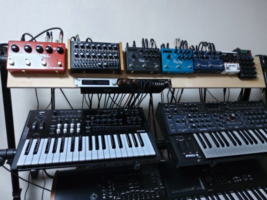

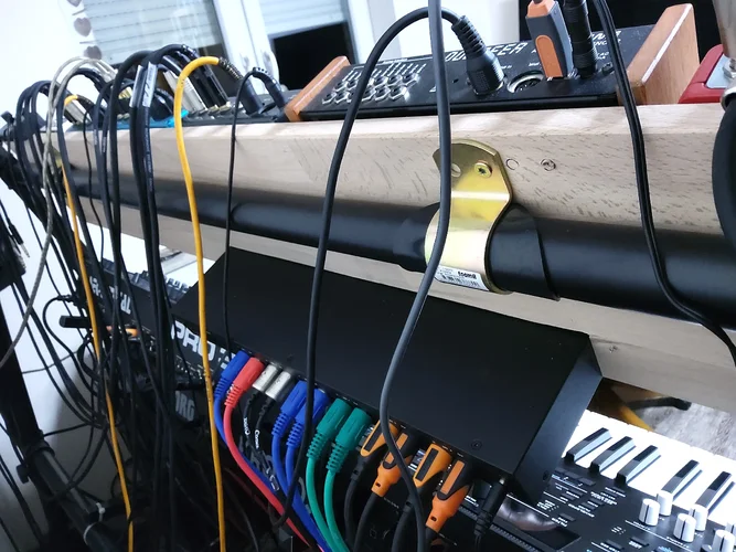

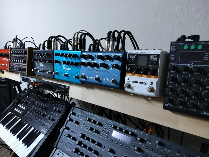

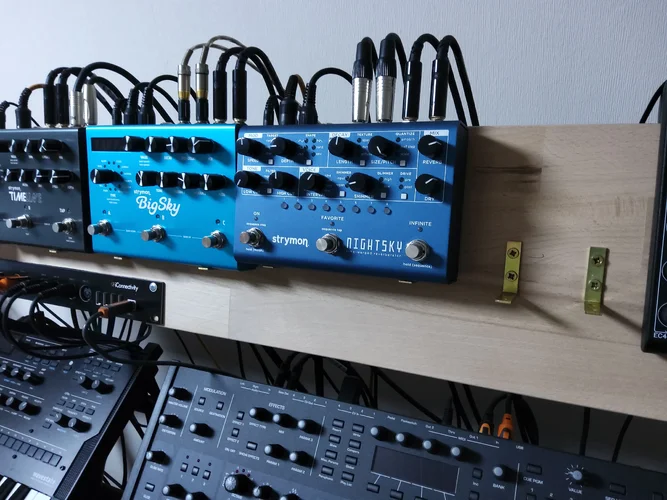

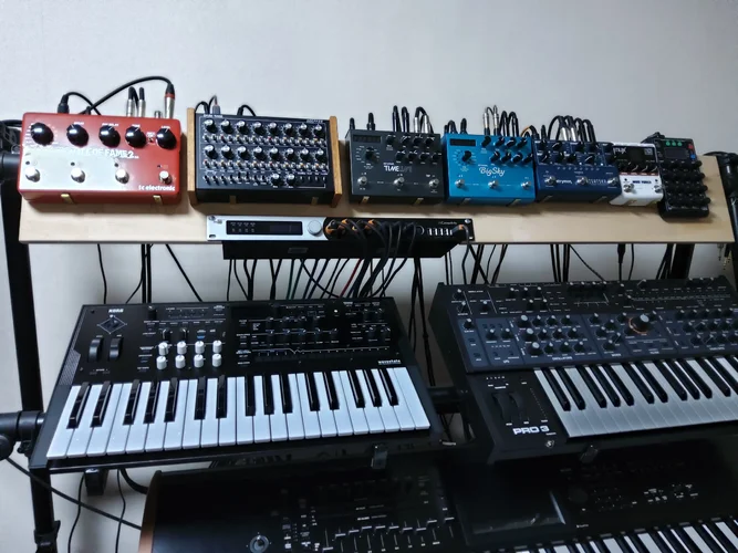

Meine bescheidenen Bastelfähigkeiten resultieren nur aus der Faulheit heraus mich ständig für die Trampelkisten bücken zu müssen .
Also ein Brett aus dem Baumarkt mit 2 Rohrschellen an den Keyboardständer geschraubt , ein paar Winkel drann und schon habe ich alle Bodentreter schön auf Sichthöhe ... ich finde das für mein kleines Heimstudio günstig und praktisch .
Es ist zwar verglichen mit 99,9 % der Arbeiten hier eher Anfängerzeug aber erleichtert mir die Bedienung...

Definitiv eine gute Idee und wäre definitiv auch meine Lösung 😁

Das drumbs issn gutes Teil !! Und dazu noch günstig und man braucht nicht wirklich außergewöhnliche Bauteile.
