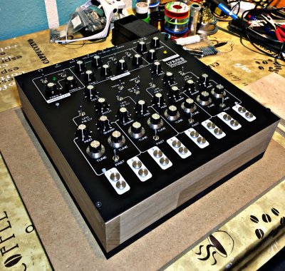

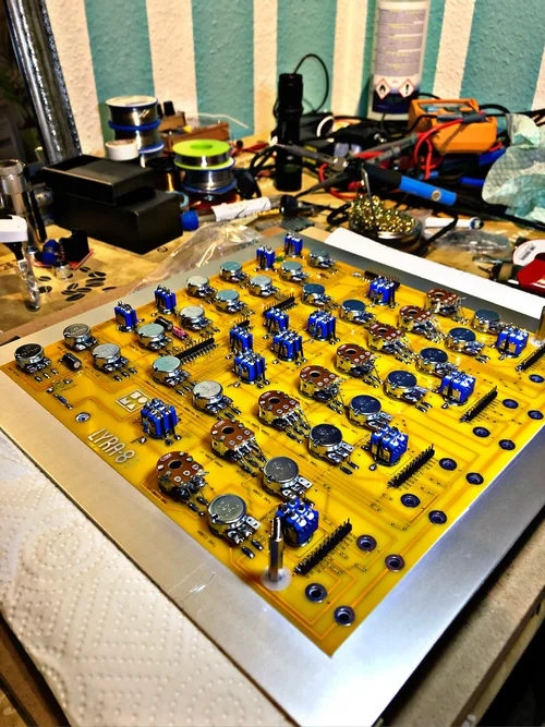

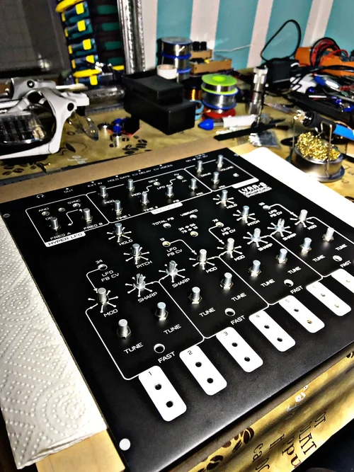

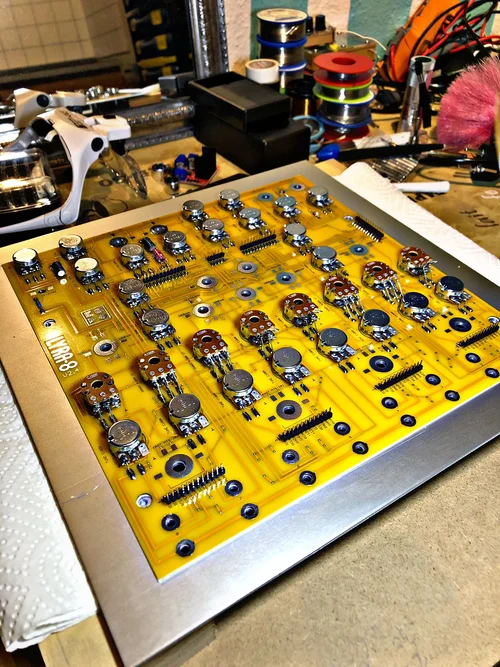

Ich bin auch weitergekommen mit der Lyra. Ich habe den Aufkleber auf die Frontplatte geklebt, nachdem ich vorher die Löcher für die Potis und Schalter ausgestanzt hatte. Danach habe ich die Potis auf die Platine gebracht. Die Frickelei mit den SMD Pads und der Verlängerung der Beine war eine echte Sisyphos Arbeit ?

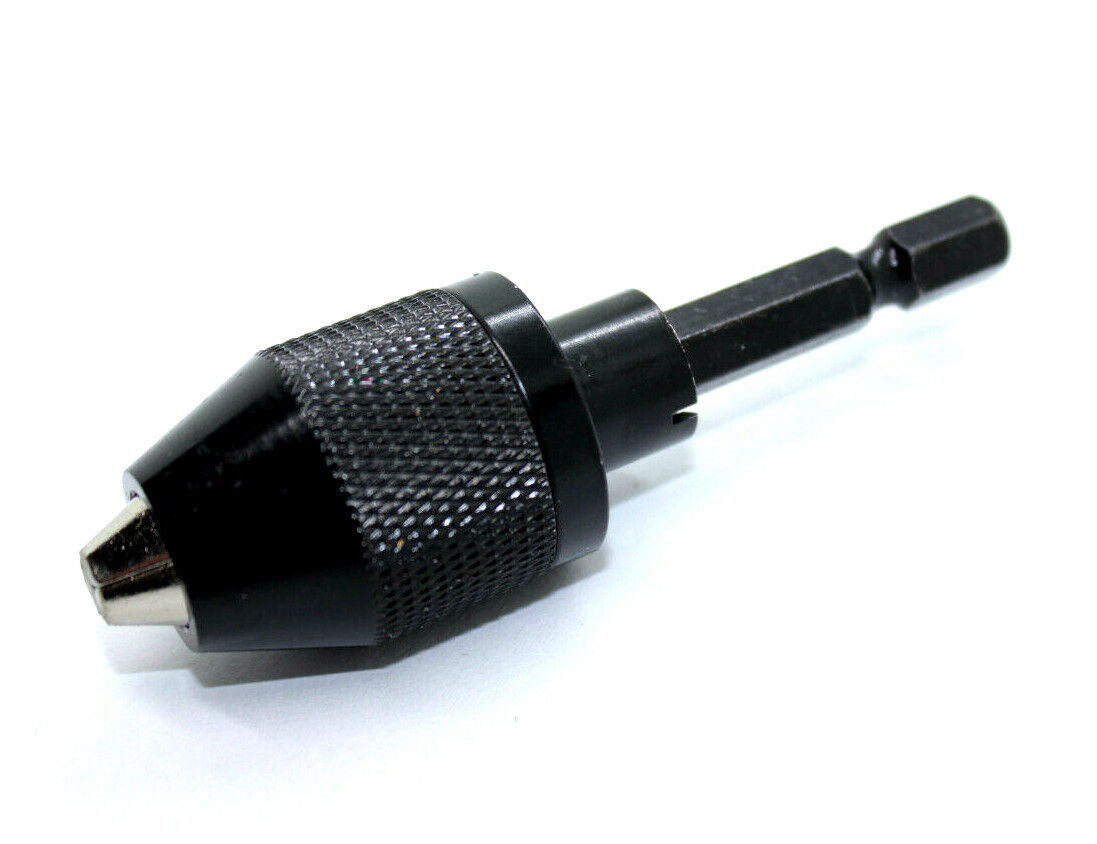

Für keinere Bohrer könnte man das mit einem Adapter machen (so wie dieser):
...damit geht auch <1mm.
Genau , sowas geht natürlich hervorragend dafür!

Überflieg' ruhig mal das BDA (auch wg. mögl. Reinigung/etc.), dass mit dem Laser wäre ja sonst ein unnötiges Feature.
Und wenn bei dir Platinenbohren mal damit geplant war, dann ist so ein Adapter sinnvoll und recht günstig
(Suchbegriffe wären 'Spannfutter Bohrfutter Bit Adapter'...gibt die in vers. Variaten).
Gruss
  • #2.860
Genau darauf soll es eigentlich hinauslaufen, zur Zeit bohr ich halt die Löcher für meine Panels damit.
Ich hab noch so ein Bohrfutter für meinen billig Dremel, der hat nen runden Schaft und passte damals nicht, jetzt weiß ich aber, wofür ichs benutzen kann ;)

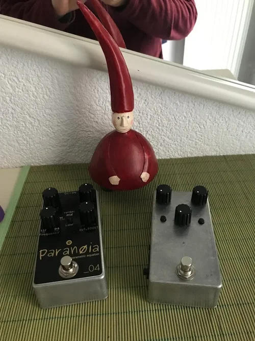

Nix Synthesizer. Mein Brudi spielt Bass, und für den habe ich grade ein einen Vong und einen Paranoia (aus Bausätzen) gelötet.
Der Vong ist ein Hochpassfilter, mit dem man die tiefen Frequenzen rausfiltern kann, die nur Verstärkerleistung kosten, nichts zum Sound beitragen, und nur rummupfen. Mein Bruder ist schwer begeistert, das ist schon der zweite den ich ihm mache.
https://www.youtube.com/watch?v=Ht1Y826BAoI
Paranoia ist ein parametrischer Equalizer (es gibt seltsamerweise kaum parametrische Equalizer als Bodeneffekt) damit will er eine störende Resonanz im Probenraum bekämpfen.
https://www.youtube.com/watch?v=-KmuPPr8_eM
Gut zu bauen und im Forum bassic.de hat man den Entwickler live zum Anfassen.

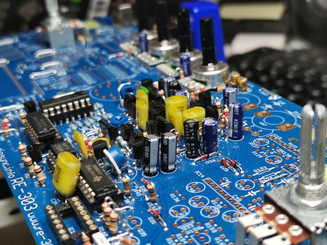

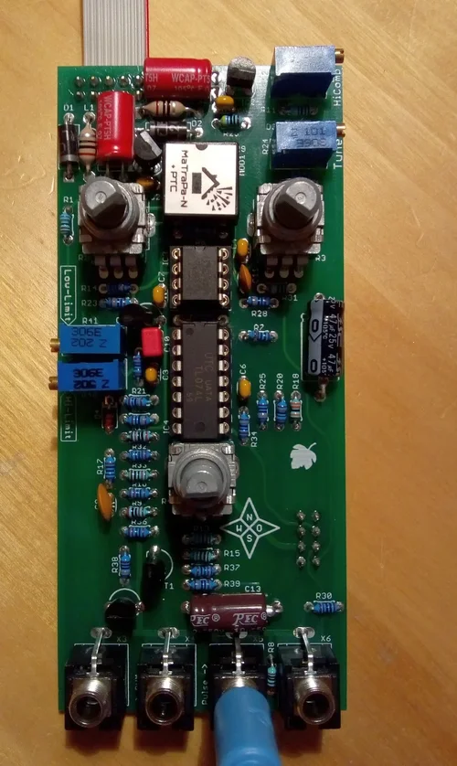

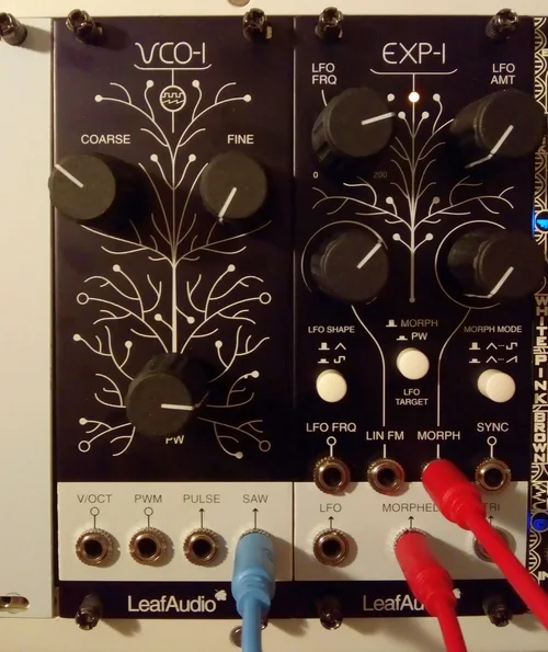

Duo aus VCO-1 und EXP-1 von Leaf Audio (Exploding Shed)
Bilden zusammen eine Art Complex Oscillator. Mein erstes VCO-Modul :cheer:

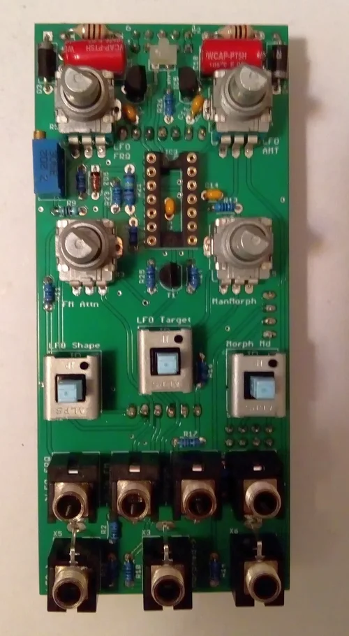

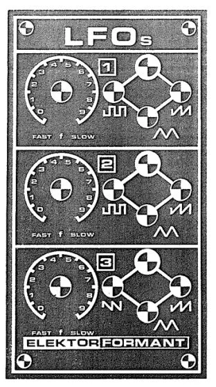

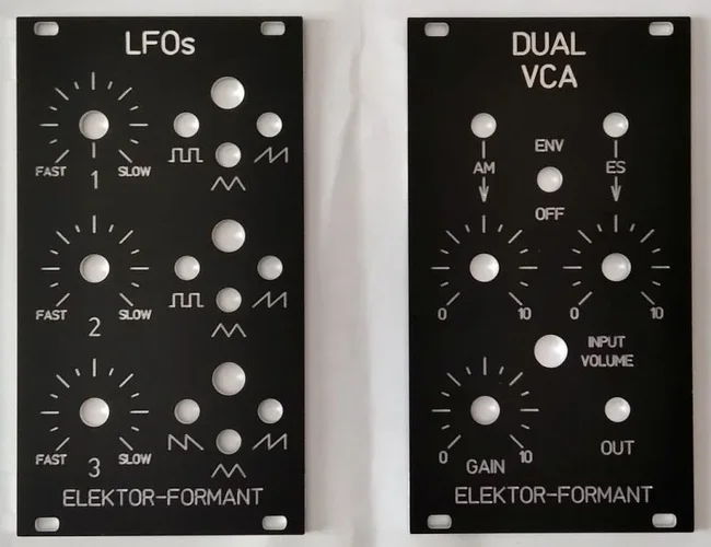

Noch mal vor Weihnachten zugeschlagen :
M.i.a.u.: stuartm, Bodo, Braunsen84 und eine weitere Person

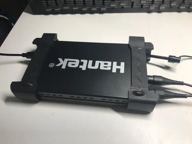

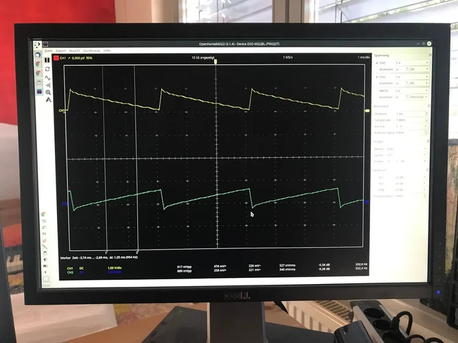

Hab mir jetzt endlich mal so ein USB-Oszilloskop gekauft. Hantek 6022BL, zwei Kanäle, mit Logikanalysator, 76 Euro.
Mit Software OpenHantek funktioniert es auf meinem Linux-Rechner auf Anhieb.
Ich denke, der Hameg 312 kann nun auf's wohlverdiente Altenteil in den Keller.
Wobei ich mir da (Panels von Schaeffer, nehme ich an?) ernsthaft überlegt hätte, bei den LFOs die Potis andersrum zu verkabeln, so dass Drehung im Uhrzeigersinn die Frequenz erhöht. Sprich - Authentizität zugunsten von "allgemein üblich und gewohnt" hintenanzustellen.
Aber egal. Ich finde es super, dass da ein Formant entsteht, und hoffe, denn irgendwann vielleicht mal in Fischbach oder so vorgeführt zu bekommen :D.
M.i.a.u.: humax5600

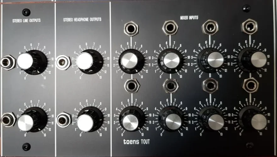

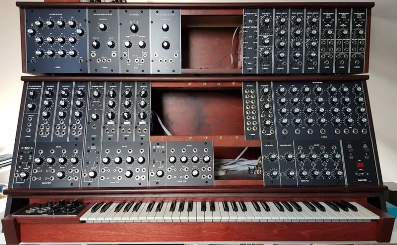

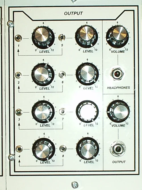

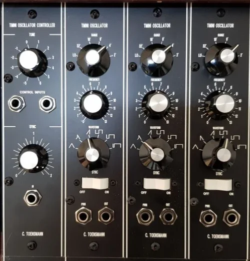

Mein Moog System 55 Clone ist ein bisschen vollständiger geworden: Eine Oszillatorbank à la Modular bestehend aus Minimoog Oszillator Clones, Output Mixermodul etc.
Youtube: TMINIB Demo

@Bodo
Wollte so nah wie möglich am Orginal bleiben :
und die Poti´s sind 100k log. , da hätte ich erst noch rev. log besorgen müssen .
p.s . Fischbach ist ein wenig weit von OWL , aber Osnabrück/Wallenhorst käme in Frage ; aber ob bis dahin CORONA........

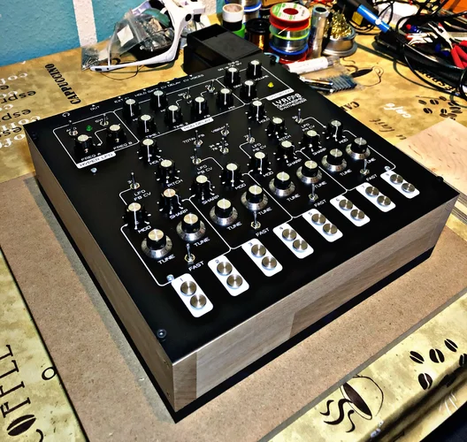

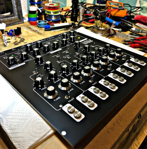

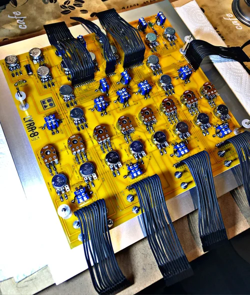

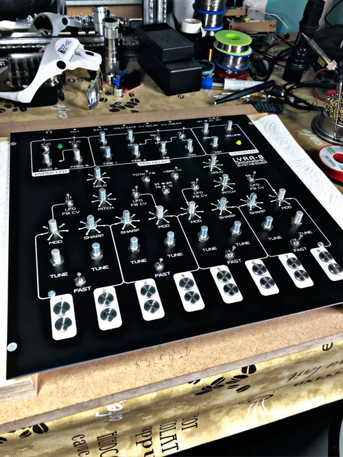

Die Frontplatte ist endlich fertig. Jetzt kann der erste Funktionstest bald folgen ?

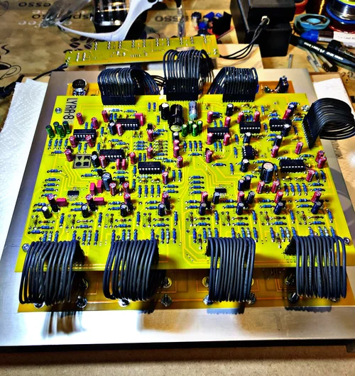

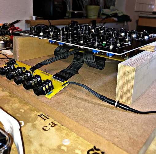

Erster Funktionstest ohne Gehäuse war erfolgreich. Ich konnte jedoch noch nicht alles bis ins Detail testen. Die IO Platine muss noch über ein rückwärtiges Panel ins Gehäuse. Hat richtig Spaß gemacht.

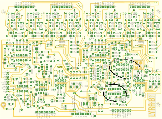

Ich habe mir mal ein Video zu dem Teil angesehen. Richtig geil! Wie sind denn die Delay Lines technisch realisiert? Was für ein Chipsatz?
  • #2.876
Auf der Hauptplatine sind zwei PT2399 verbaut, die wahrscheinlich für das Delay verantwortlich sind. Viele benutzen die Lyra ja auch als Effektgerät und jagen externe Audiosignale nur über Delay Drive. Da habe ich auch einige coole Demos im Netz gesehen, die ich klanglich ganz interessant fand. Das werde ich alles dann demnächst mal testen, wenn ich fertig bin ?
  • #2.877
Ah ja, mal wieder die PT2399'er, ich habe da auch noch welche von rumligen, vielleicht sollte ich die endlich mal verbauen :selfhammer:

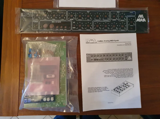

Bevor ich das Projekt Kleinmixer anfange, übe ich erstmal. Heute reingekommen :cool:
